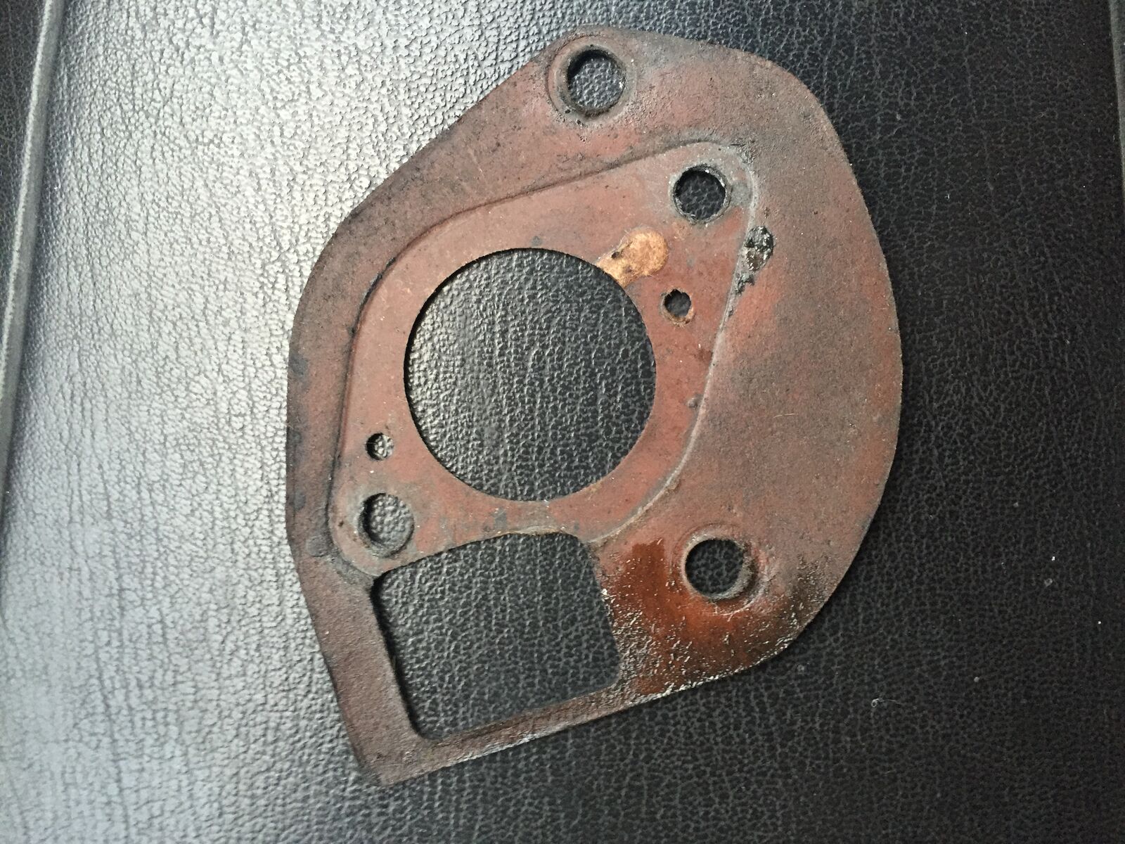

    muss das Teil da rein ? Ist das Original?
  • Vespa springt nicht mehr an !
    • xxxvespapk50xl2xxx
    • March 21, 2016 at 18:05
    Grad Dichtung wieder rein, nix geht
    Dichtung wieder raus läuft ...
    Ich versteh das nicht.....
    Da muss doch was versperren.
    Ich steh auf meinen Automaten ....
    • March 21, 2016 at 17:49
    mit Dichtung läuft nicht ohne schon ???
    Das Teil Is mir gar nicht aufgefallen....
    • March 21, 2016 at 17:48
    Hab den vergaset noch mal zerpflückt, und hinter dem vergasergehäuse ist eine Dichtung, siehe Bild
    Das Teil raus und beim ersten Start sofort angesprungen..
    Was ist das ??? Gehört das dort hin ???

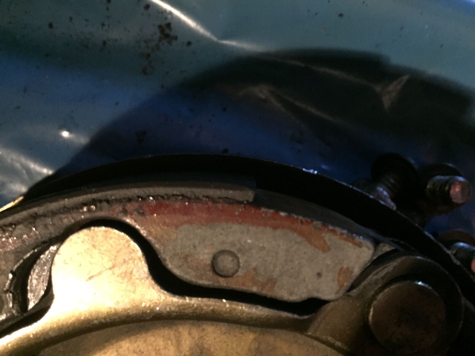

    Zum Thema rupfende Kupplung beim anfahren .....
    Hat da jemand eine Idee ?
    Mittlerweile fühlt es sich so an als ob die Karre beim anfahren auseinander fällt. Sobald eingekuppelt alles takko..
  • Kupplungsbelag bei Variomatik
    • December 24, 2015 at 10:45
    ne, da legt man nix in Öl ein....
    • December 24, 2015 at 10:27
    hab die Karre jetzt wieder zusammengebaut, Variorollen hab ich nicht ersetzt aber etwas abgeschliffen an den Seiten (nicht an der Rollfläche). Jetzt rollen die auch. Vorher waren die eher am rutschen.
    Federn hab ich original gelassen, da die neuen zu streng waren.
    Erste Probefahrt: Anzug wesentlich besser ! (trotzt 95 KG Fahrergewicht). Aber beim Anfahren ruckelt es als ob die Kupplungsbeläge nicht sanft einkuppeln sondern es rupft. Sobald komplett eingekuppelt und der Kraftschluss komplett gegeben alles bestens.
    Die Kupplung ist gereinigt und Belag ist mit 1-2 mm wohl noch ausreichend, oder ? Bzw. an was kann das noch liegen ?

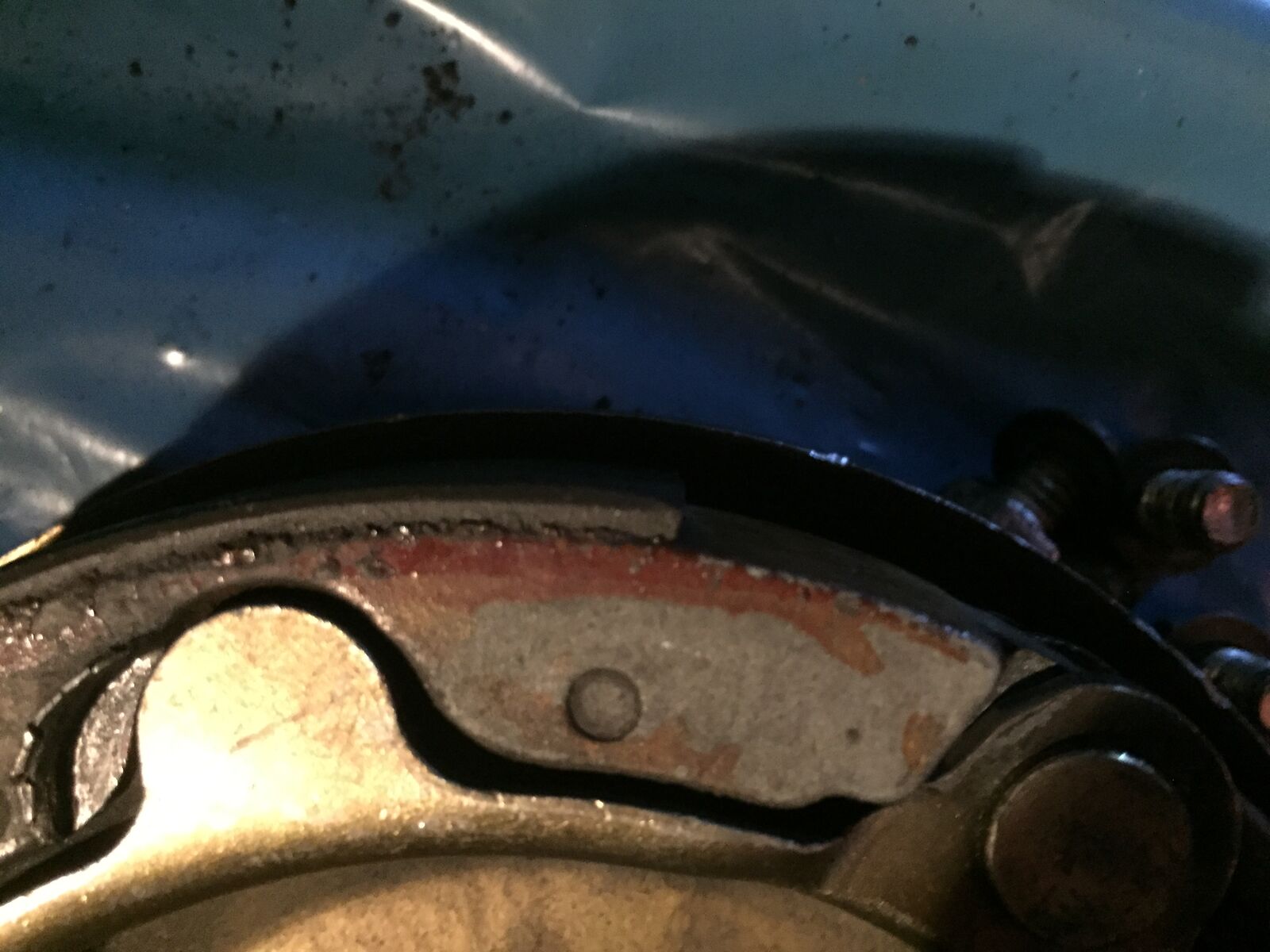

    • December 8, 2015 at 15:24
    hier sieht man den Belag besser
