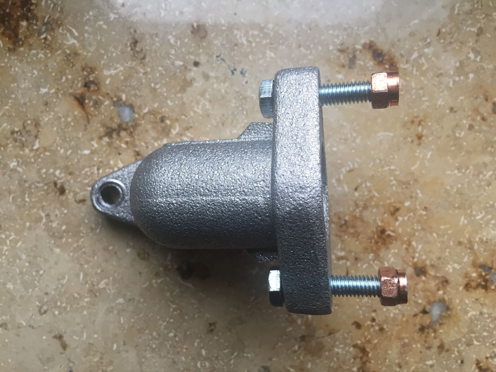

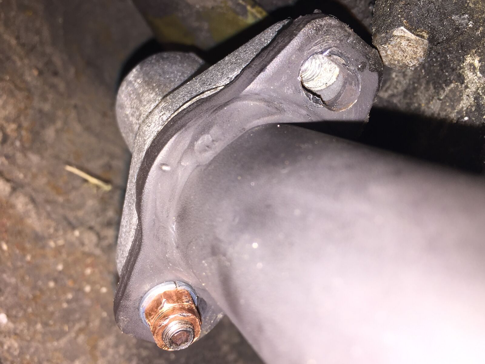

So nun alles zusammen gebaut und alles so weit dicht. Zahnscheiben und kupfermuttern sei dank, Dichtungen mit metalleinlage ebenso.
Wird sich dann zeigen ob es hält, Winter gibt's ja dies Jahr keinen. Somit teste ich das ganze morgen mal
Ja sind m6x30

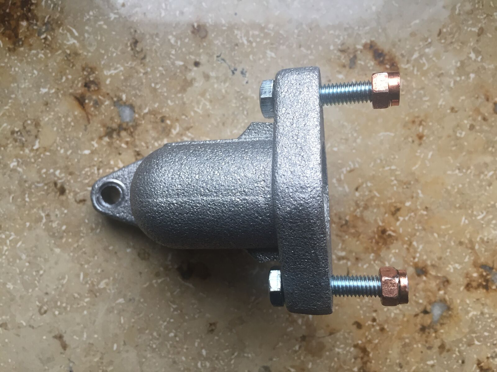

ezio_auditore: mit dem Bilder wollte ich nur zeigen welchen ich mir gekauft habe.....

Die haben eine geringfügig höhere Steigung im Gewinde und sind temperaturbeständiger (wg. Kupfer leitet besser Wärme ?! = bin kein Metallkundler...)

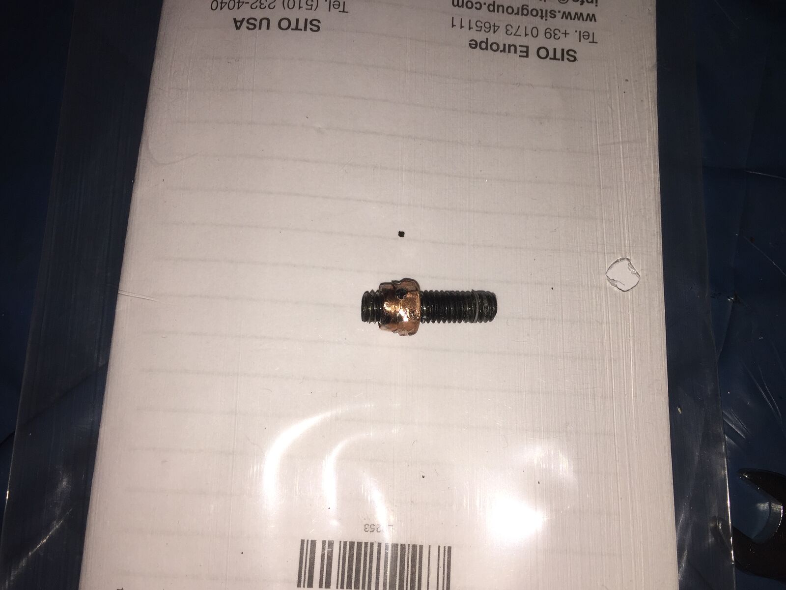

gehen halt etwas strenger beim Anziehen, aber mit der 9er Nuss geht die Mutter nicht kaputt. Es reisst mir nur der STehbolzen aus dem Krümmer raus, Muttern halten.Fotos kann ich heut abend mal machen.

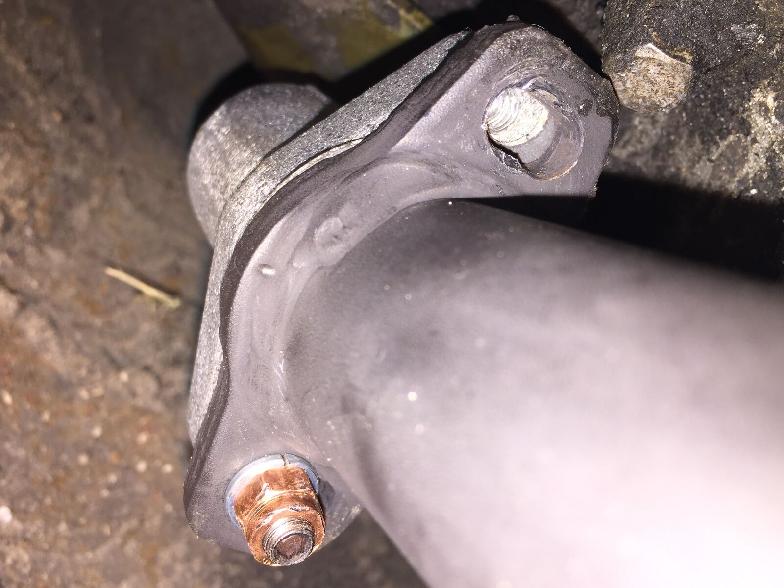

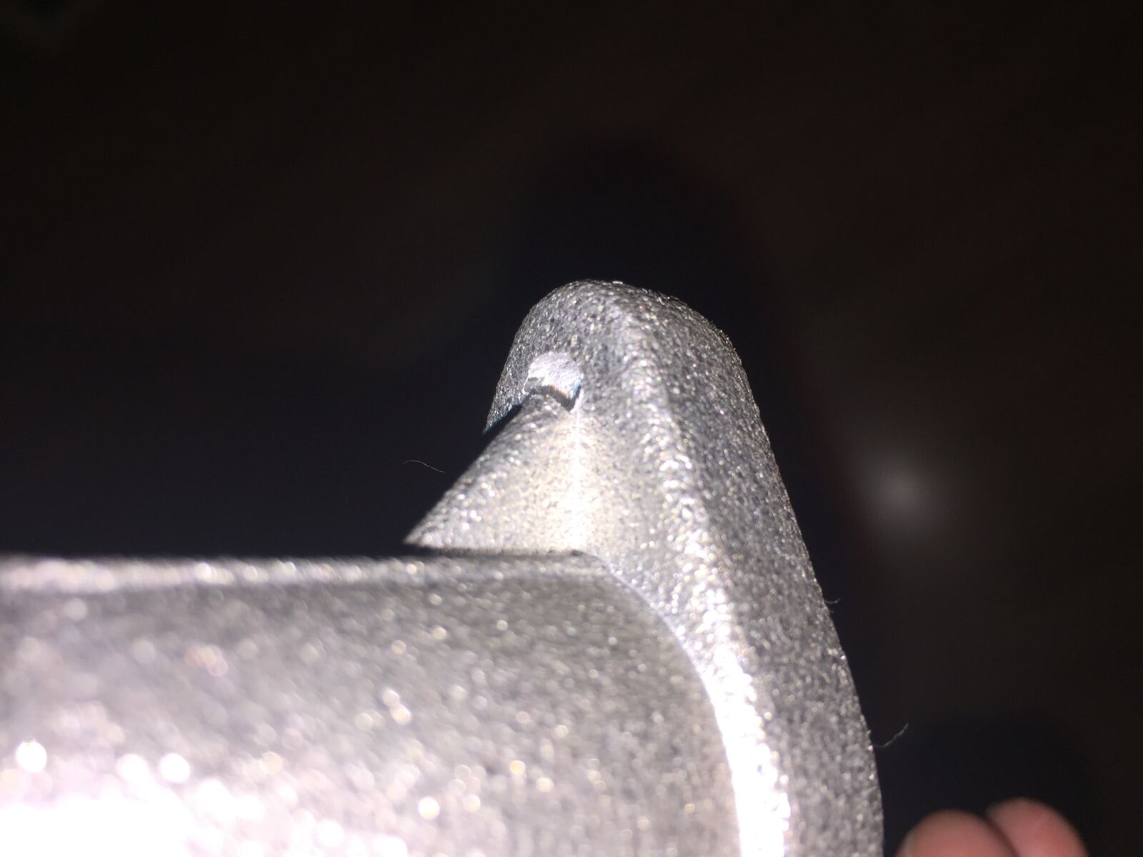

Die Krümmer wo mir der Stehbolzen raus ist die alle kaputt sind ist der siehe Bild
ok ich habs schon verstanden.
Ja die kaputten sind alle aus alu.ich finde nur den "Originalen" und aus "Eisen" nicht...
in den Shops sehen die lt. Bild alle so aus wie der den ich jetzt kaputt zu hause habe.kann mir bitte einer eine Best.Nr. vom SIP und Co. geben ?
Oder hat jemand noch einen zu Hause rumliegen ?Danke. Gruss OLi

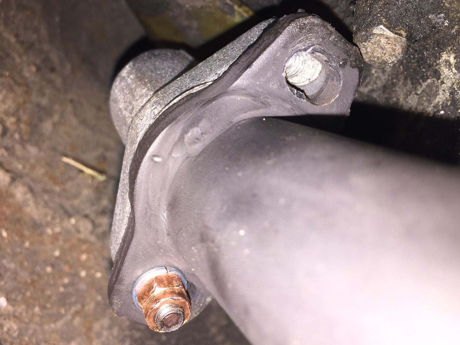

will neuen Auspuff (Sito) am Krümmer festmachen. Beim festziehen der Kupfermuttern reißt mir das Gewinde aus dem Krümmer raus.
Also die Mutter zieht mir den Gewindestehbolzen aus dem Krümmer raus. Aber immer nur auf der rechten Seite.Links (also Außen) wird fest wie es soll. Rechts (also innen) hab ich dann immer den Stehbolzen mit Mutter und Unterlegscheibe in der Hand....
2ten Krümmer gekauft..... GLEICHES PROBLEM !!!!!Krümmer ist der von SIP für 5,80 Euro. liegt es an der Scheiss Qualität ??? Oder mach ich was falsch ???
