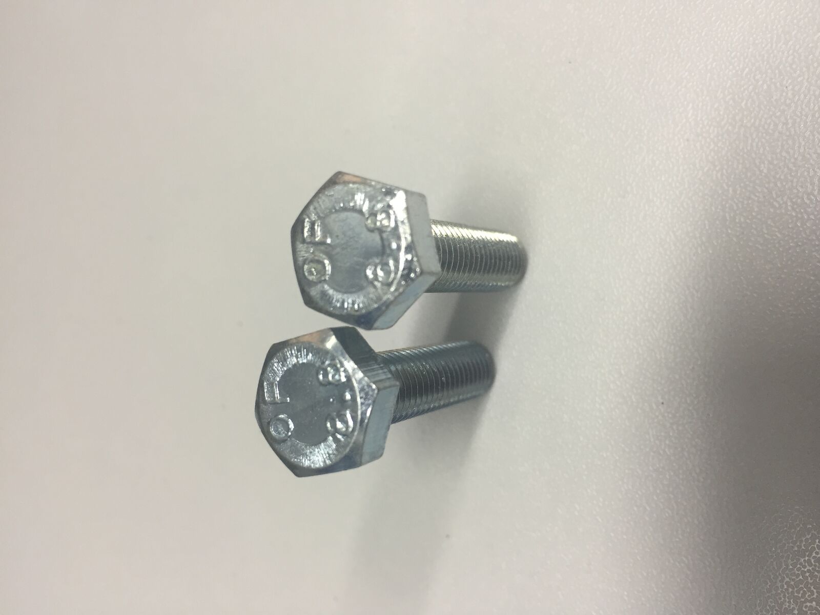

  • Tanatos: Danke, hab mir jetzt welche gekauft. Braucht man ja eh immer mal.
    So nun alles zusammen gebaut und alles so weit dicht. Zahnscheiben und kupfermuttern sei dank, Dichtungen mit metalleinlage ebenso.
    Wird sich dann zeigen ob es hält, Winter gibt's ja dies Jahr keinen. Somit teste ich das ganze morgen mal
