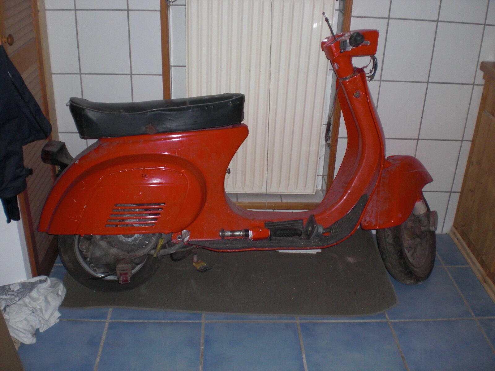

Der Rahmen, Kotflügel, Seitenbleche und Felgen sind beim Füllern. Kriege ich wohl Freitag zurück, dann erstmal wieder Schleifen
Die Plastikteile bereite ich alle selber vor.

Der Rahmen habe ich jetzt auch schon mal mit Epoxy Grundierung Lackiert.
Habe dann alle Kleinen Beulen makiert
Dann gespachtelt und Geschliffen, und an den Stellen wo ich aufs Metall gekommen bin nachgrundiert.
Jetzt müsste ich eigentlich noch alle Teile Füllern, aber im Moment ist das sehr Kalt in der Garage
Habe heute noch ein bisschen geschliffen, der Zeigefinger ist jetzt Eckig aber geht schon.
Dann die Fugen mit Silkaflex 221 zugeschmiert und jetzt lass ich das erstmal Trocknen
Den Vergaserraum werde ich erstmal mit Pinsel Streichen und dann wieder glatt schleifen.

Ich habe da mal ne Frage zum Vergaserraum.
Beim Lackieren kommt man ja eigentlich nicht richtig in die Ecken !!
Sollte man den lieber Streichen ??? -
