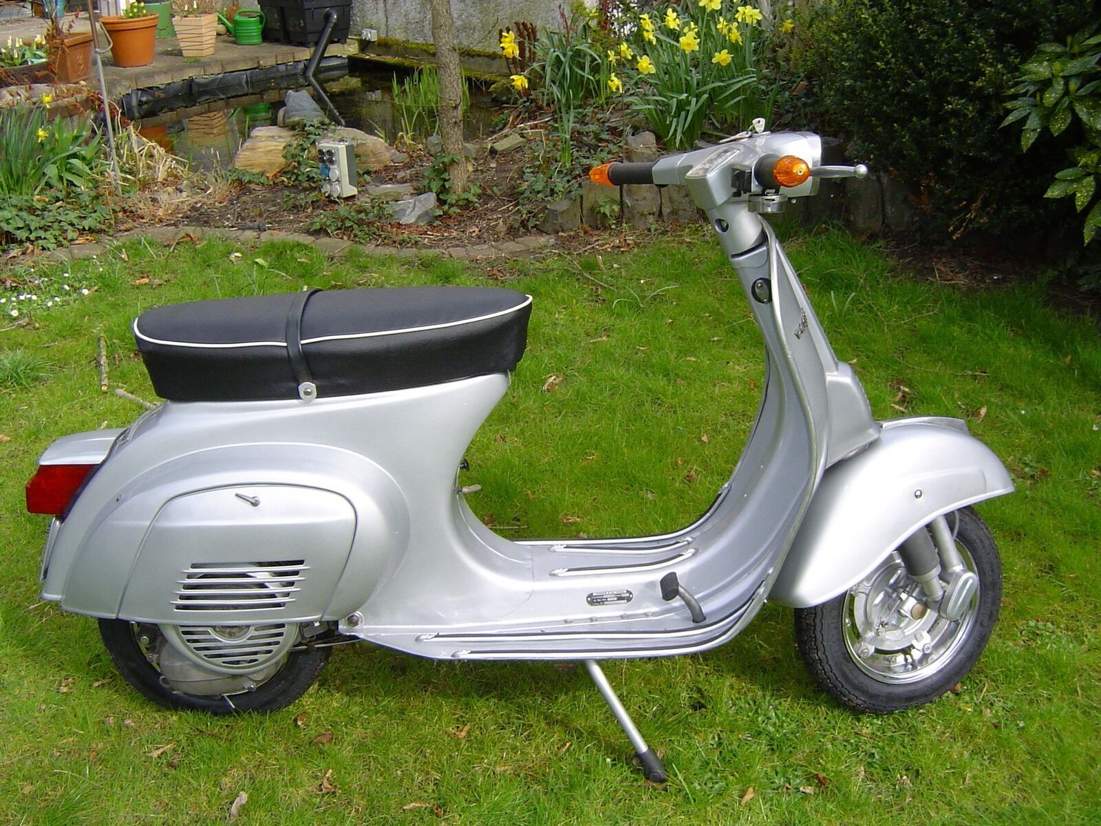

Wenn man sich schon die Arbeit mit Entlacken und Lackneuaufbau macht, dann sollte es nachher schon in etwa so aussehen!
Chrom ist allerdings Geschmacksache.
Am Besten du machst es noch mal neu und hast nachher eine Vespa die wirklich nicht jeder hat.
Welche Serie hast du (Präfix?) -
Bei dem verbastelten Zustand => max 400,-
