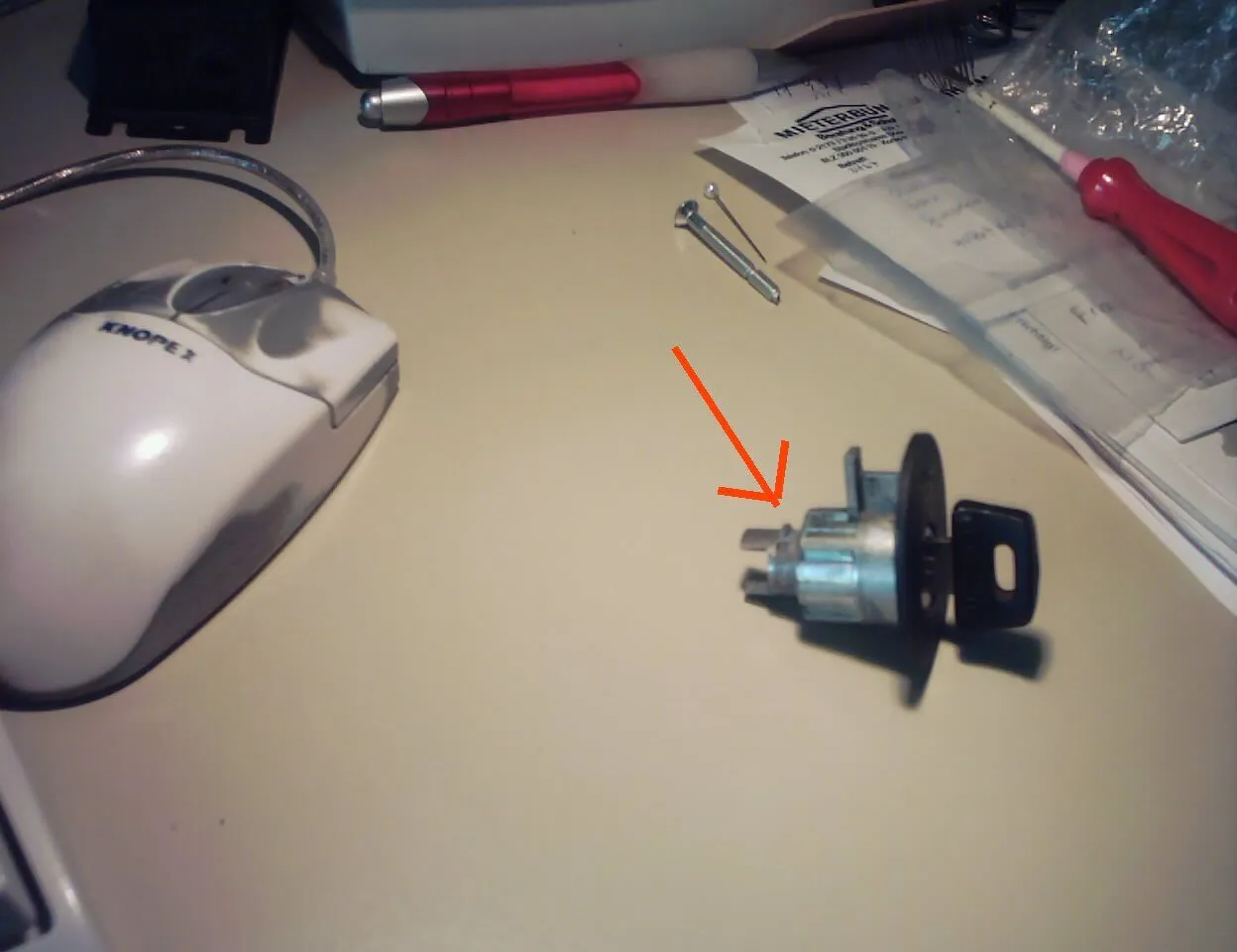

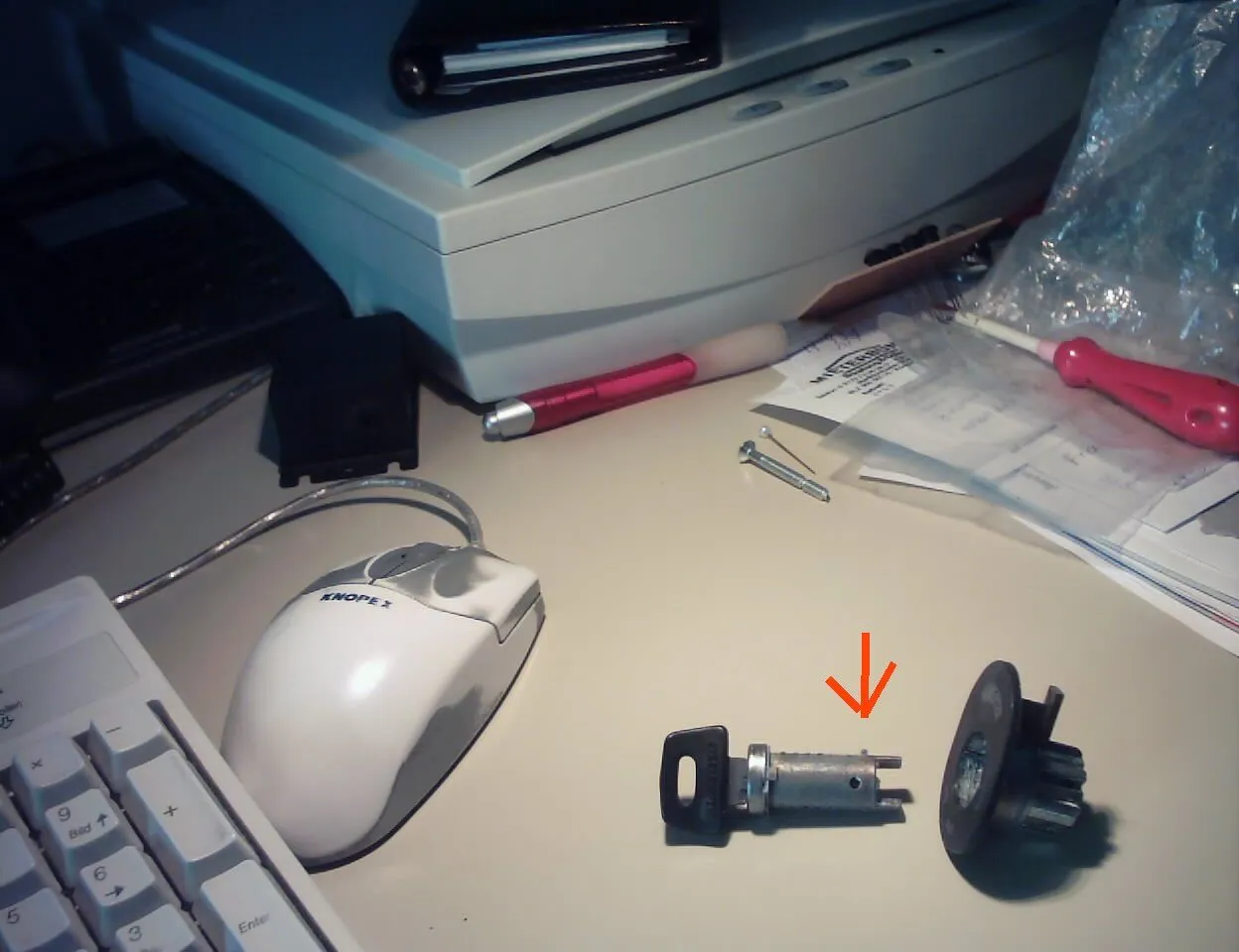

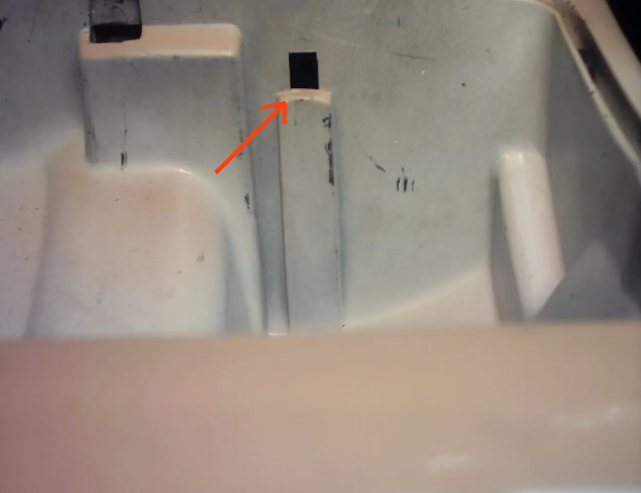

    Hallo;
    Bei der XL2:
    1. Schlüssel in Stellung "OFF" drehen (das geht auch wenn der Schlüssel abgebrochen, und der Rest noch im Schloss steckt. Rest einstecken und drehen.
    2. Handschuhfach öffnen Auf dem Bild 1 siehst Du das viereckige Loch. oberhalb dieses Loches ist das Schloss
    jetzt kommt das Schwierige, zuerst musst Du den Schlüsselrest so im Schloss befestigen, daß Du den Schließzylinder damit heraus ziehen kannst. Je nach Länge des Restes Sekundenkleber ober kleine Keile neben den Schlüssel. Durch das Loch kannst Du nun mit einem kleinen Schraubendreher anfangen zu Fummeln. Dabei muß die Kleine Nase welche auf dem 2ten und dritten Bild zu Sehen ist, hinein drücken.
    Dann kann man den Zylinder mit dem Schlüssel herausziehen. Die Kaskade und den Schalter kannst Du ruhig wieder anbauen, da das nur ab muss wenn die Lenkersperre ausgebaut werden soll. Das Schloss kann nur wie oben beschrieben ausgebaut werden. Da die Nase nicht so wie auf dem Bild frei steht sondern zwischen zwei Teilen, kann das schon mal 1/2 Stunde dauern bis Du triffst.
    Im Bild 4 ist die Reihenfolge der Teile zu sehen,
    Viel Glück
    Bilder Schloss 1-4
