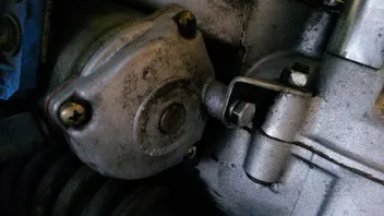

hab nun mal getriebeöl getauscht (kein sprit drin) und seit seit dem neues drin ist leckt es hinten. Hab sauber gemacht um es zu lokalisieren. Ist aber schwer. Hab hier so eine Schraube gefunden von nem "Teil" das ich noch nicht kenn. Ist da Öl drin oder ist das lediglich eine Befestigungsschraube? War ja wieder klar, dass das Ding anfangen siffen muss. Wär ja zu schön wenns au mal ne Kiste geben würde, die eine gewisse Standzeit problemfrei überlebt
