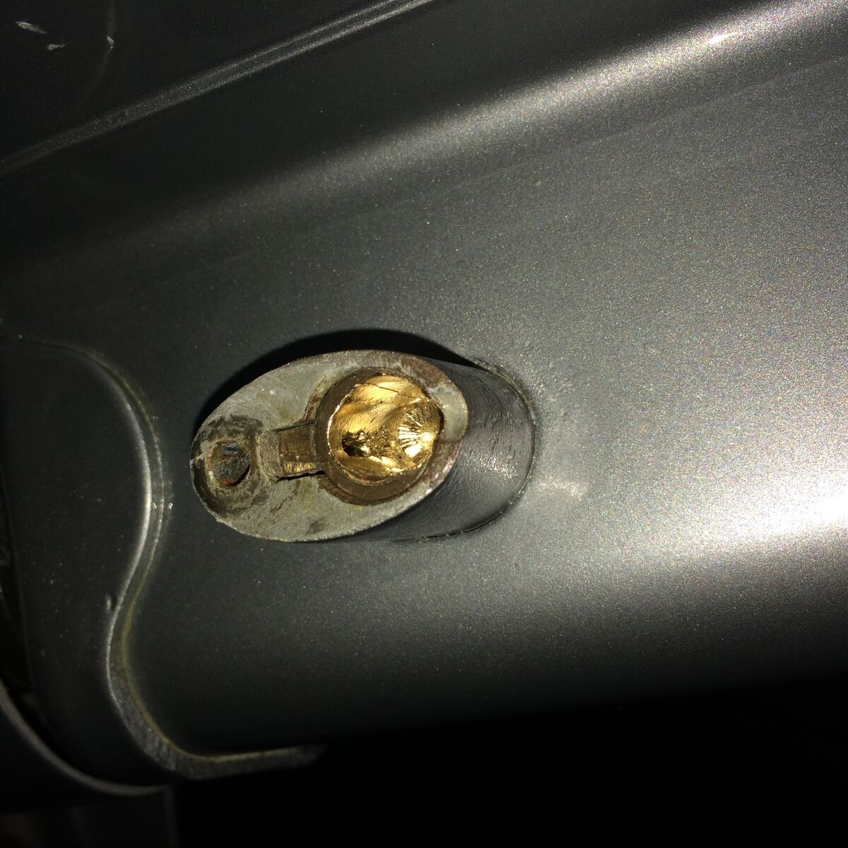

    Wenn alles rausgefallen ist kannst du das Schloß drehen.
    es sind schon stifte herausgefallen allerdings kann ich nicht genau sagen wie viele die letzen 5 Minuten hab ich das Gefühl das sich gar nichts mehr tut kann jemand anhand des Fotos beurteilen wie weit ich noch muss?
    Ich habe auch versucht mit einem kleinerem Bohrer an den Kanälen zu bohren aber der bricht gleich ab habe dann mit einem Schlitz die Löcher etwas geöffnet es waren 4 zu sehen...das schloss rutscht mittlerweile minimal nach innen aber ansonsten sitzt es immer noch fest drin ||

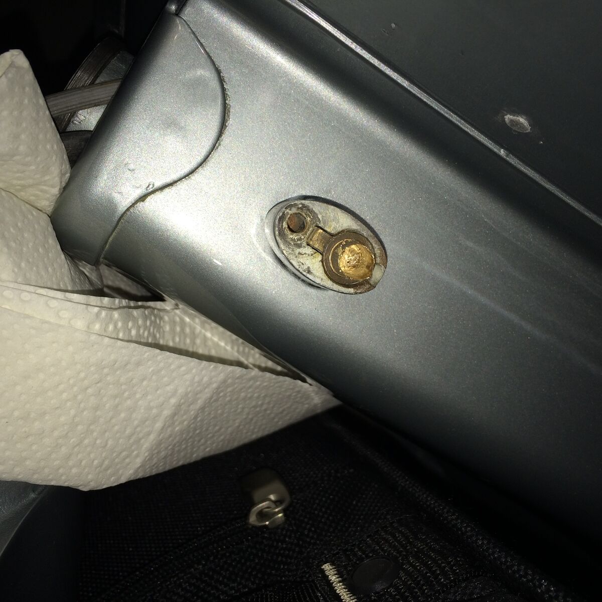

    Hallo Leute,
    Ich bin dabei mein Lenkschloss auszubohren da beim Kauf keine Schlüssel vorhanden
    obwohl es mein erstes Schloss ist das ich entferne weiss ich das ich noch wesentlich tiefer muss nur ist meine Frage ob es Sinn hat so weiterbohren denn ich denke das ich schon ziemlich weit unterhalb gebohrt habe da ich mit meiner Bohrmaschine nicht besser wegen dem Beinschild rankomme oder sollte ich mir eine andere Maschine besorgen mit der ich eventuell etwas weiter nach oben komme?
    hoffe mir kann da jemand einen Tip geben
