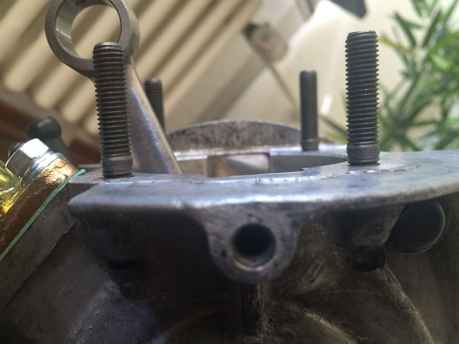

    Ich glaube ich habe die "Fehlerquelle" gefunden,
    jetzt 2(mit noch gutem unterem Gewinde über Kreuz eingeschraubt Zylinder drauf und "klemmt"
    dann doch wieder diese längeren Bolzen rein und vorsichtig rundum gedrückt um zu sehen wo es evt "hackt",und ich denke es ist an dieser Stelle
    Auch am Zylinder gut sichtbar.
    Ist es nun sinnvoll/Ratsam den Zylinder etwas zu schleifen(geht das einfach so mit eine Handfeile?)oder eher das Gehäuse an der Stelle?
    Stehbolzen auch ganz drin?
    ja ich habe die mit einem Aus/Eindreher bis Anschlag(alles ohne Gewalt halt) in allen Varianten versucht aber ohne Erfolg,leider kann ich die alten nicht testen weil ich bei 2 davon mit der Zange halten musste um die von diesem Abzieher zu lösen(fliegen eh raus)sonst versaue ich mir das Gewinde im Gehäuse.
    aber wird wahrscheinlich wirklich so sein,das die tatsächlich für den Kopf vorgesehen sind bei Pinasco Alu,passen würde es und die originalen wie hier schon erwähnt einfach etwas rausdrehen.
    die standard stehbolzen einfach 2-3 gewindegänge rausdrehen, dann haut das hin. die mitgelieferten stehbolzen sind für den kopf.

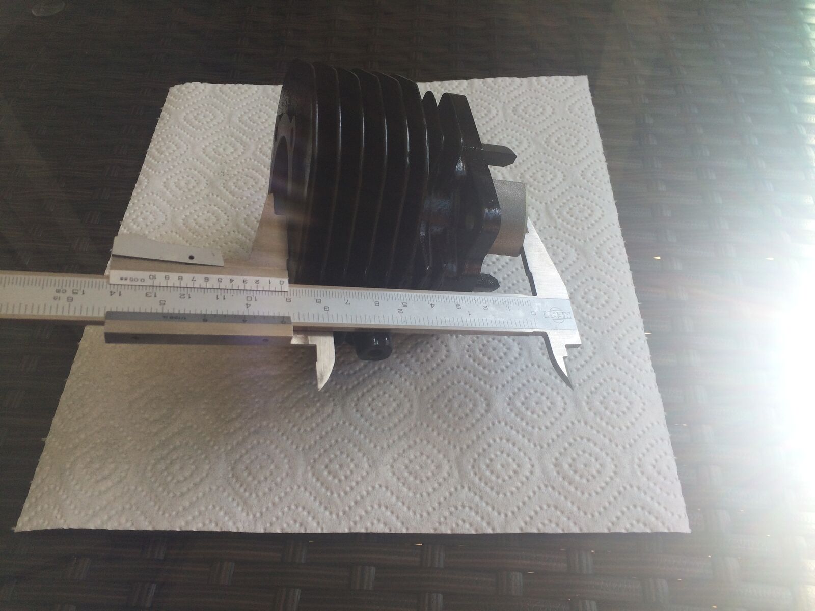

    Miss mim Messschieber nach und bohr um 1,0 mm auf, das sollte reichen. Geht mit ner Bohrmaschine problemlos. Is ja Alu .

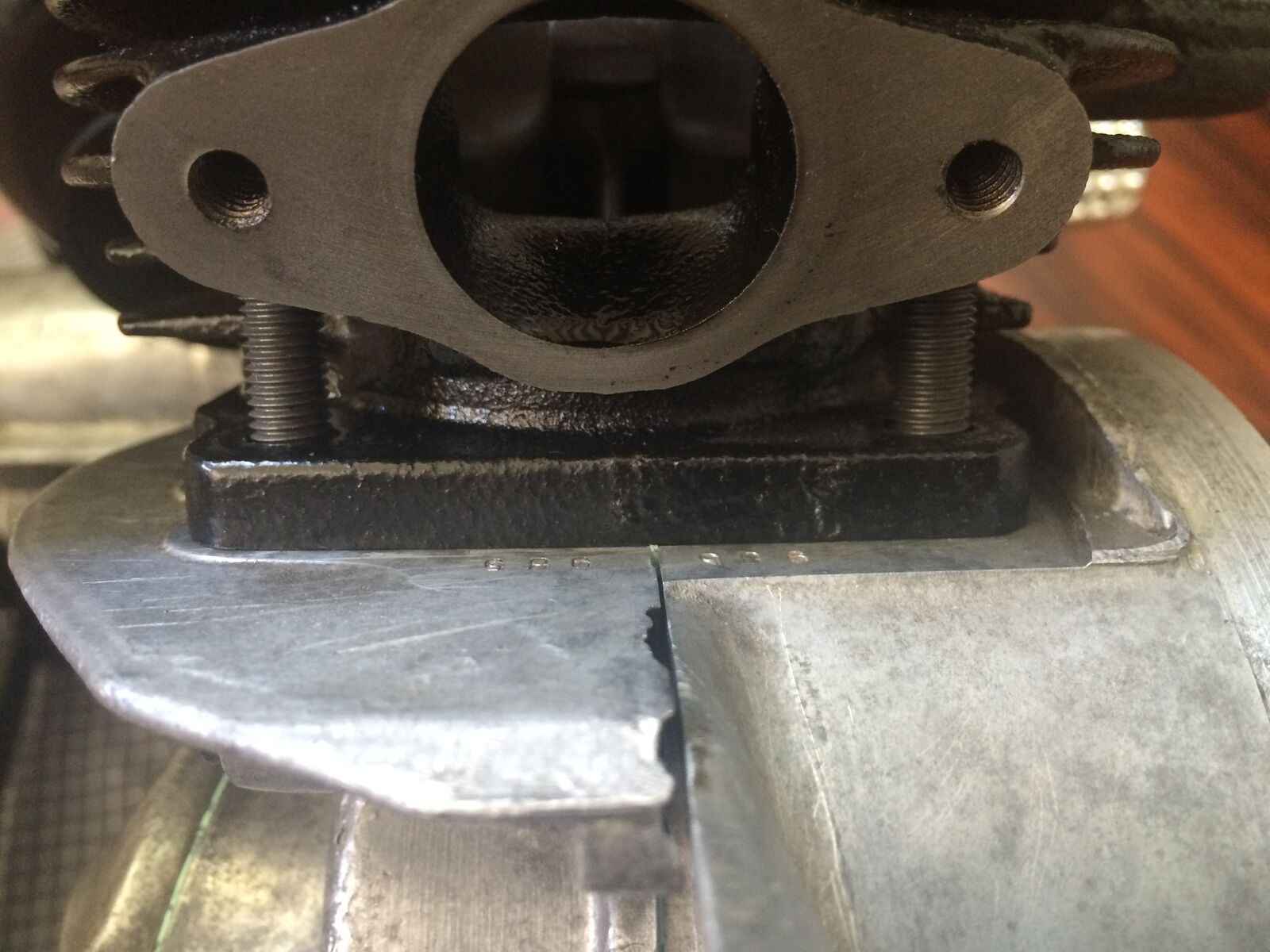

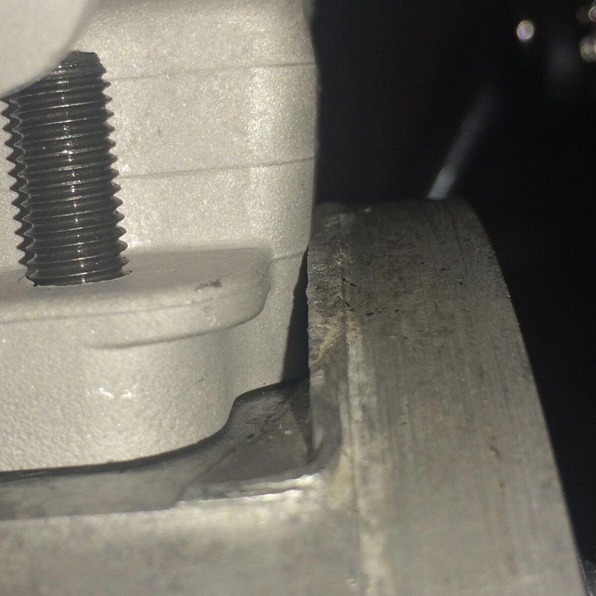

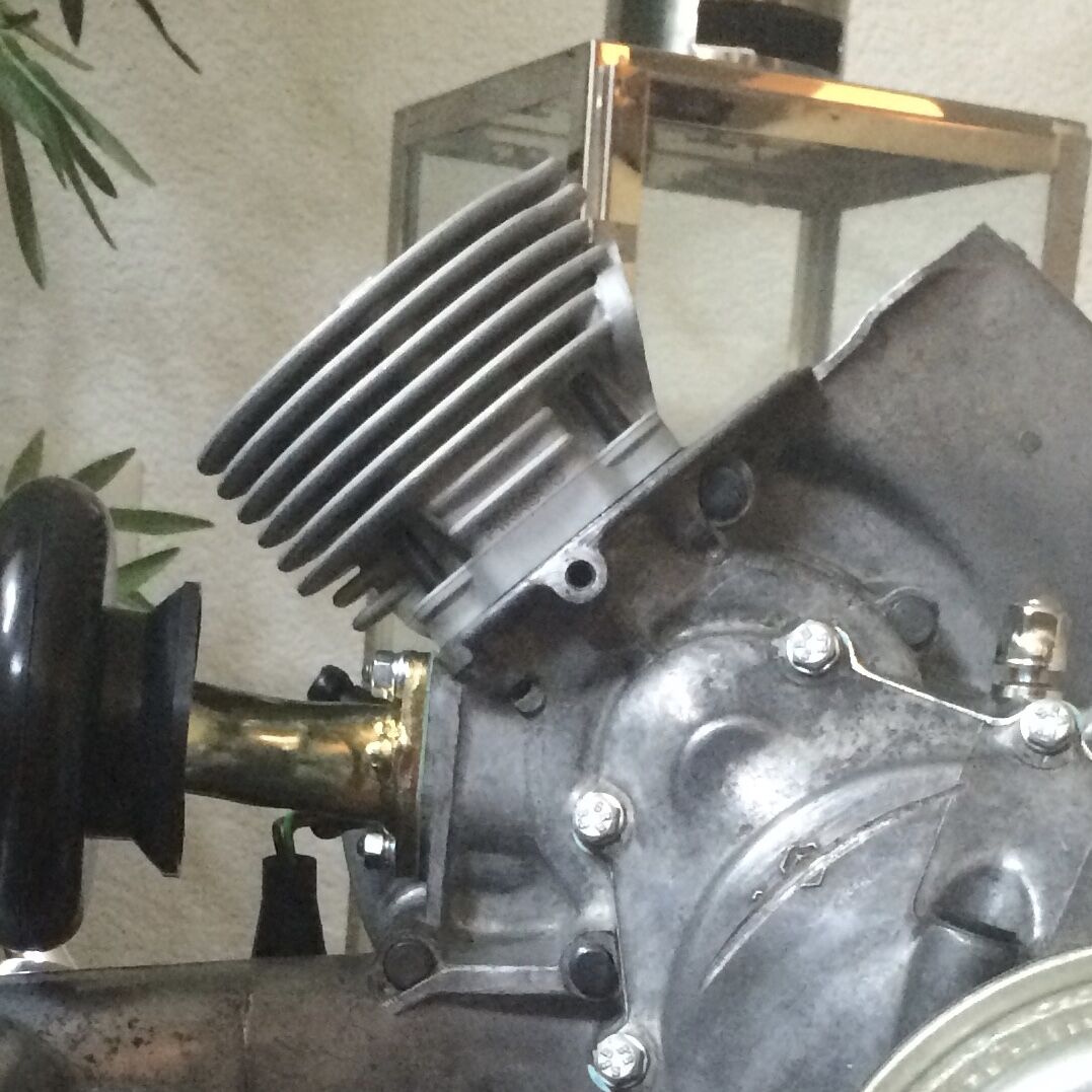

    Ähh... ich glaub der Zylinder steht am Bund der Stehbolzen an , auf IMG_3574 sieht man das .
    Kompliment,sehr geschultes Auge.
    Ich hab es zwar einerseits ausgeschloßen weil ich der Annahme war bei einem solchen Zylinder(wurde ja immer wieder gelobt,auch das Zubehör/Verarbeitung)würde alles passen wie es ist.
    Habe die Stehbolzen nochmal ausgedreht und ohne gesteckt...und siehe da
    Mann...mir fällt irgendwie ein Stein vom Herz,das heißt Löcher aufbohren wie du sagst und dann muss das ganze passen.
    Sind doch M7 Löcher,wie weit aufbohren 7,5?
    und vor allem wie?Klappt das mit Alubohrer/Maschine gut?
    Hab das jetzt nochmal überprüft aber negativ,man spürt bei leichterem andrücken das er von unten Widerstand hat,habe jetzt mal bei Zylinder nebeneinander um den unterschied ca.zu sehen,wenn ich den Pinasco um so viel abtragen lasse,das wäre ca.bis zu dieser Schicht,müsste doch das ganze so funktionieren oder?

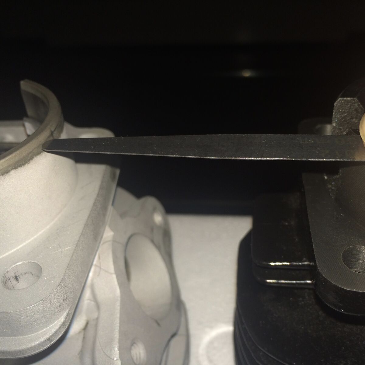

    denn viel fehlt tatsächlich nicht siehe Foto

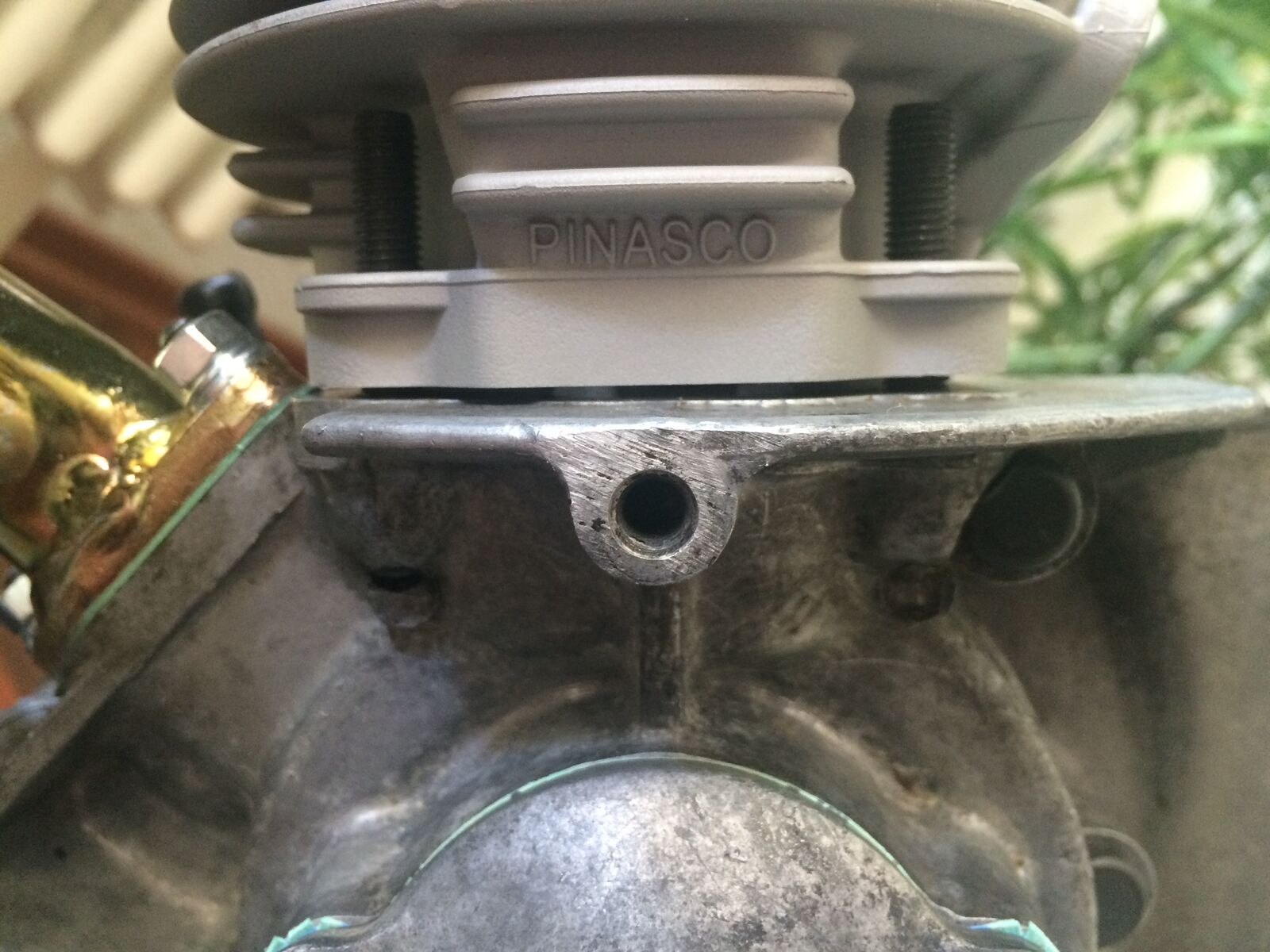

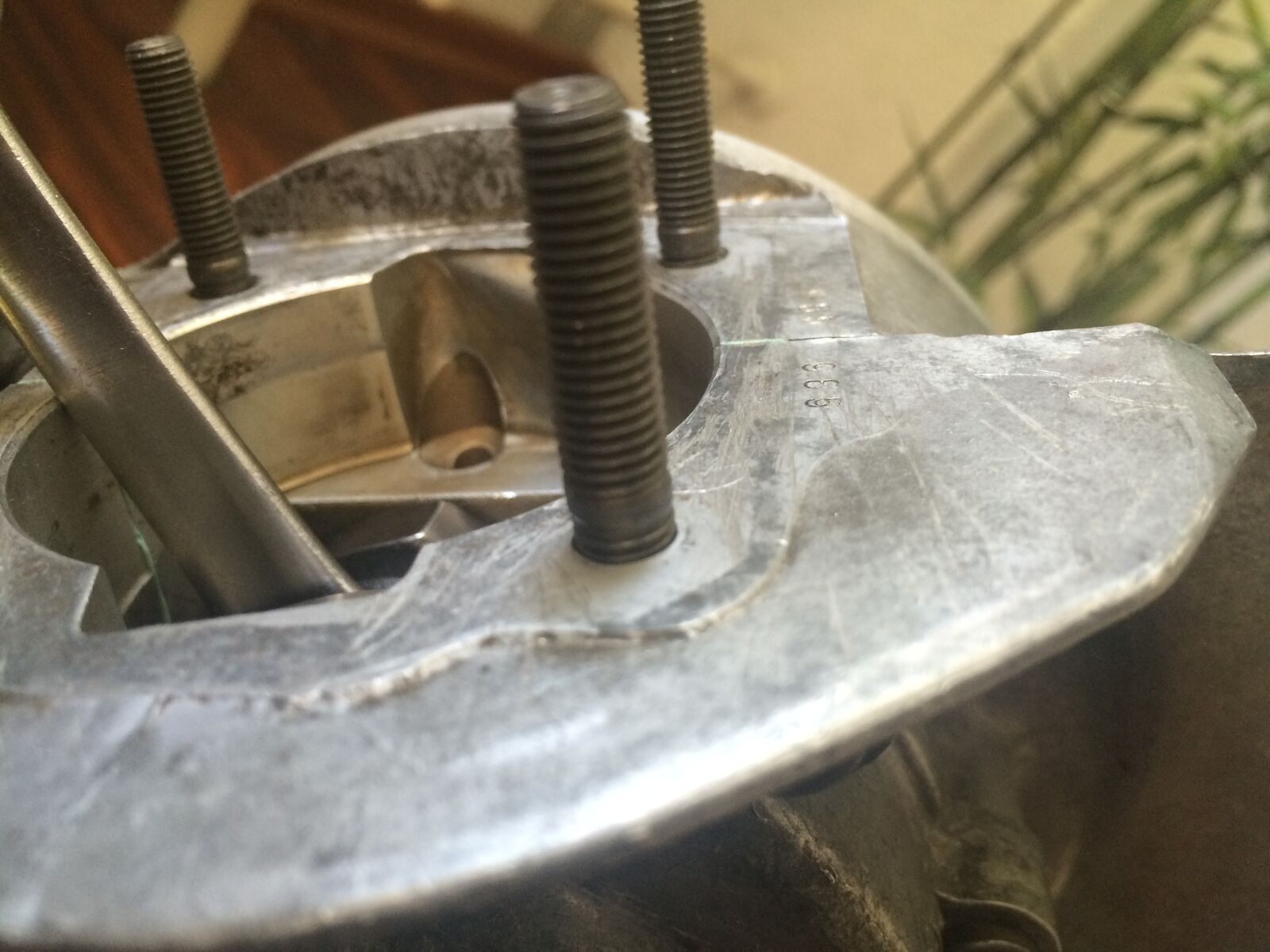

    P.S. Is das ein Erstseriengehäuse? Die sind ein bisschen anders am fuss, das würde das eventuell erklären
    das kann ich dir nicht sagen weil ich die Unterschiede nicht kenne und Scooterhelp "spuckt" nichts aus,allerdings müsste in dem Fall der 75 DR ja auch nicht passen,was er aber tut oder irre ich mich da?
    SIP bietet doch extra Sätze für 1.Serie an und mein DR war nicht der für 1.ste und passte.

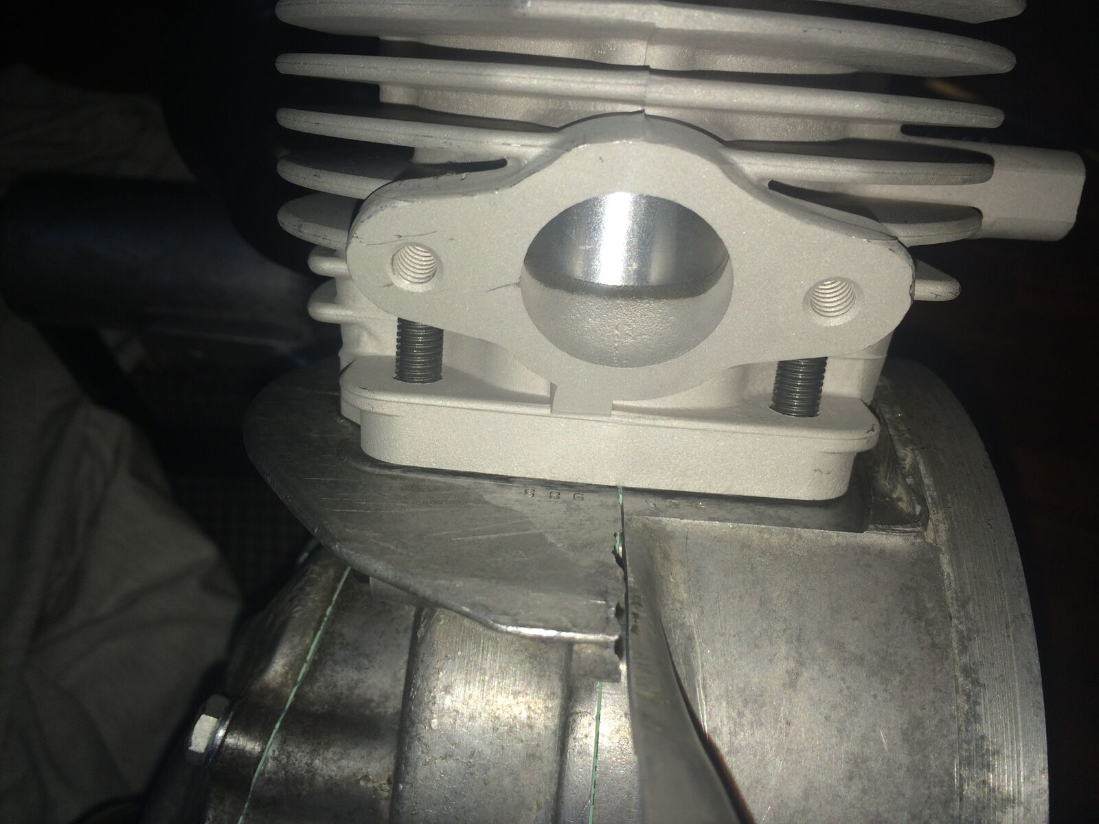

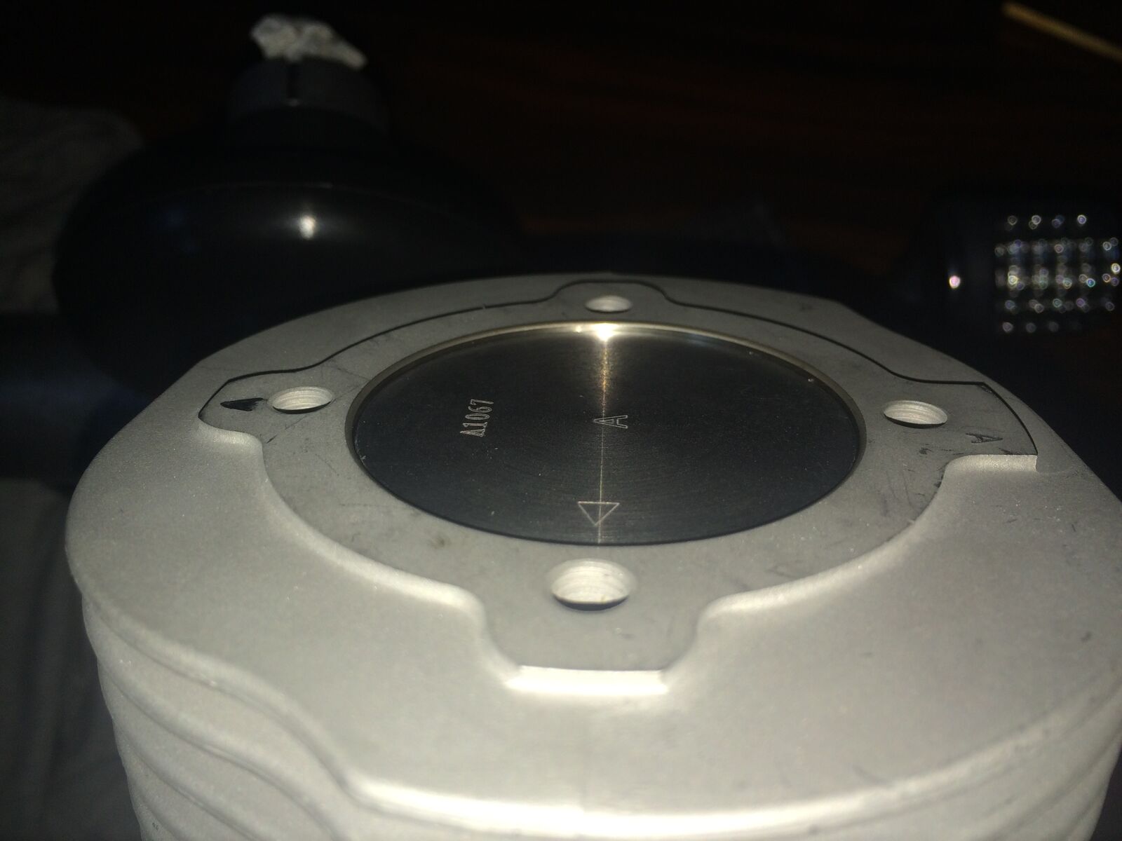

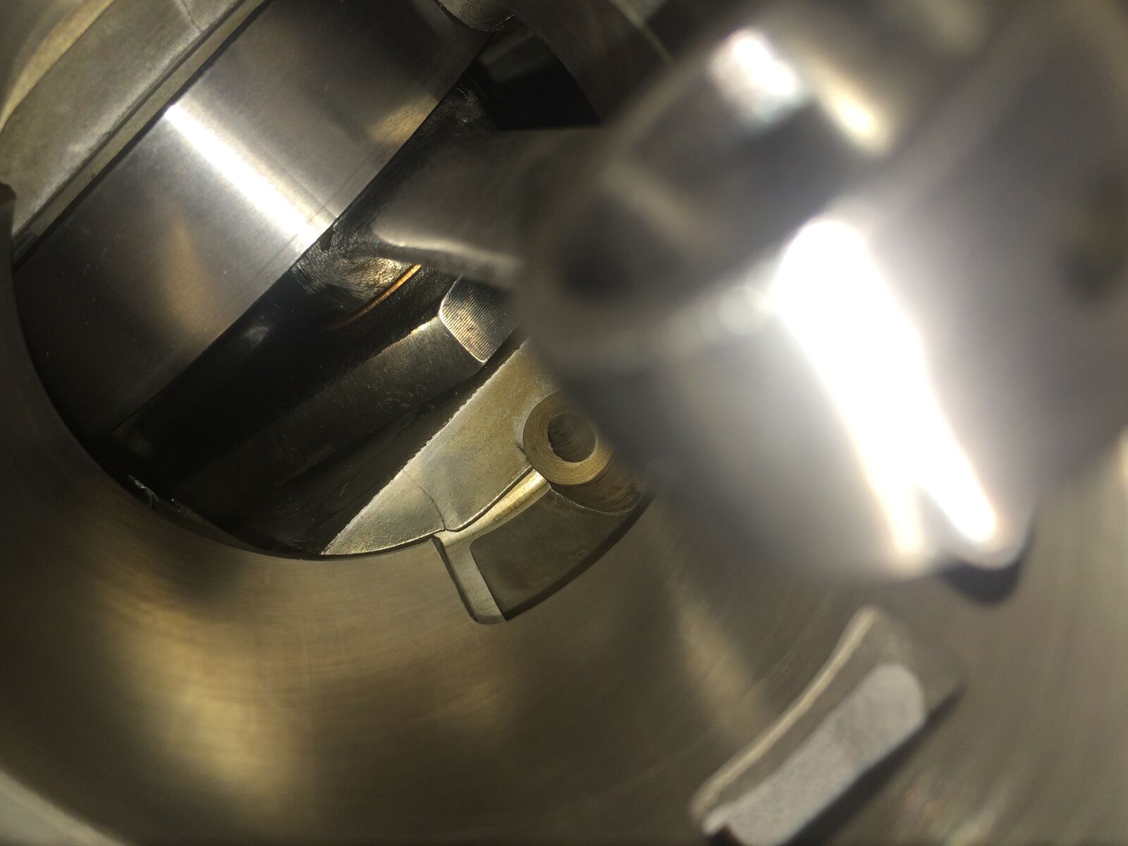

    hat jetzt ein bisschen gedauert bis ich den Kolben drin hatte,wird ja auch schon langsam dunkel :S
    nochmal unten und vom Kolben auf OT
    müsste ich also soviel abnehmen wie abstand fehlt beim Kolben?

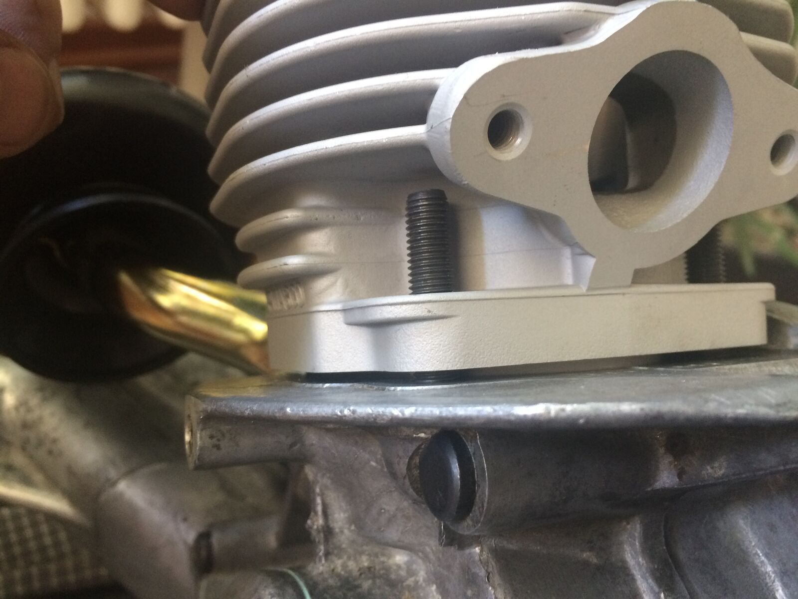

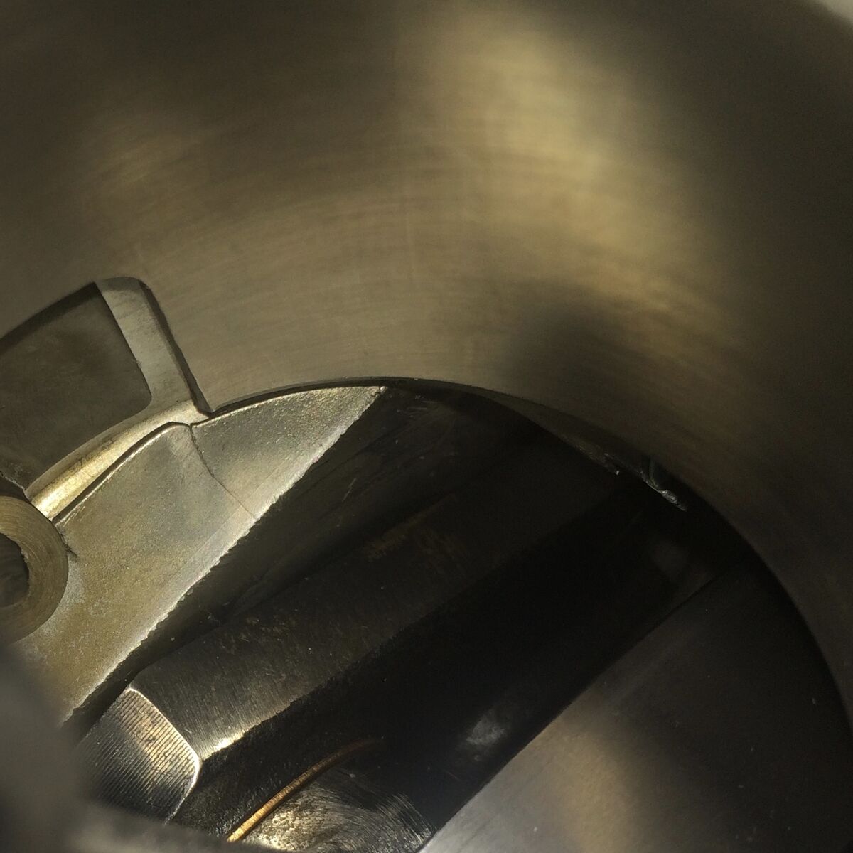

    Schlägt der Zylinder am Fuß denn irgendwo im Kurbelgehäuse an?
    ja tut er,das sieht man auf dem einen Foto nur schlecht weil verdreht...hier nochmal :(

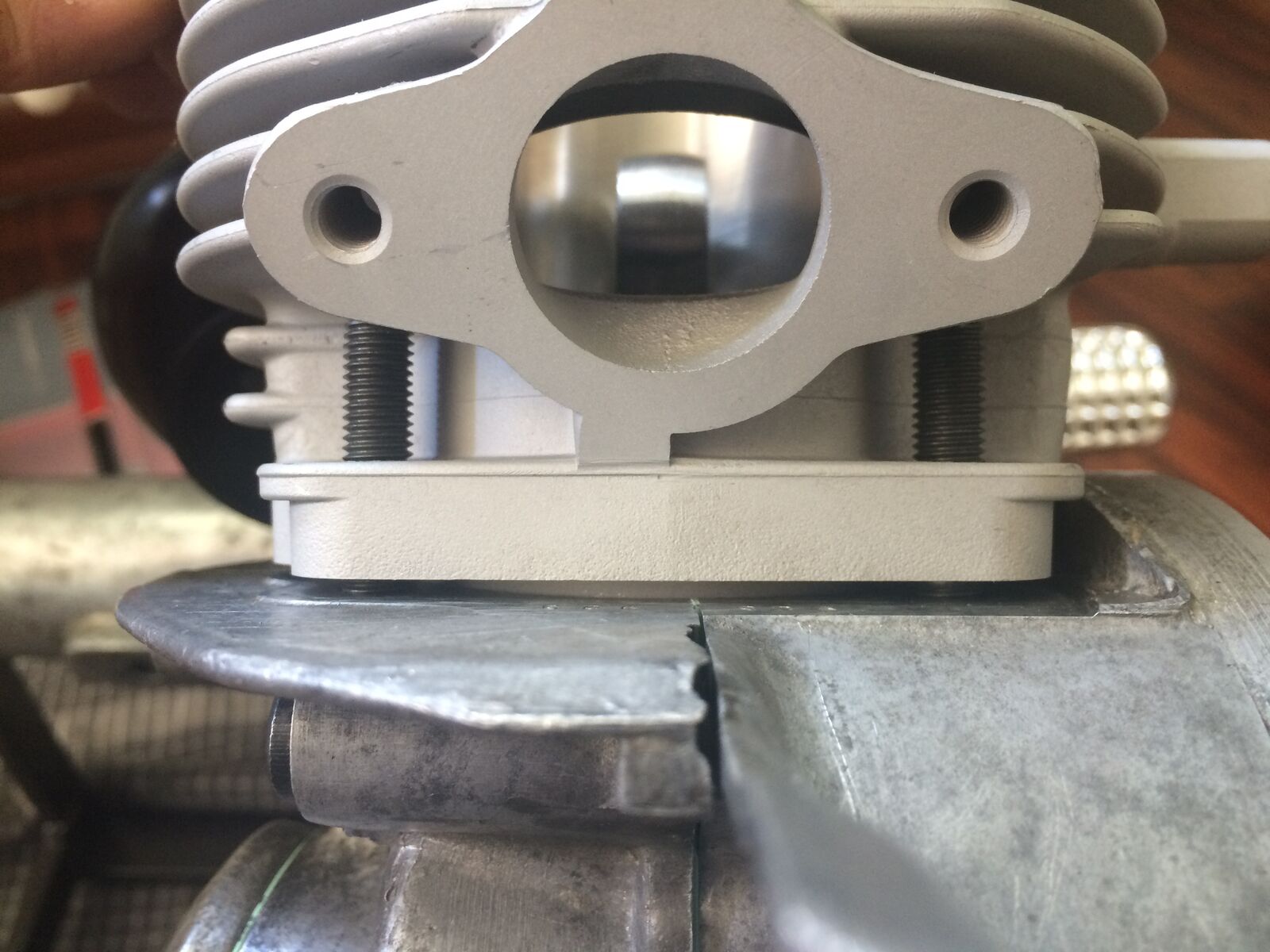

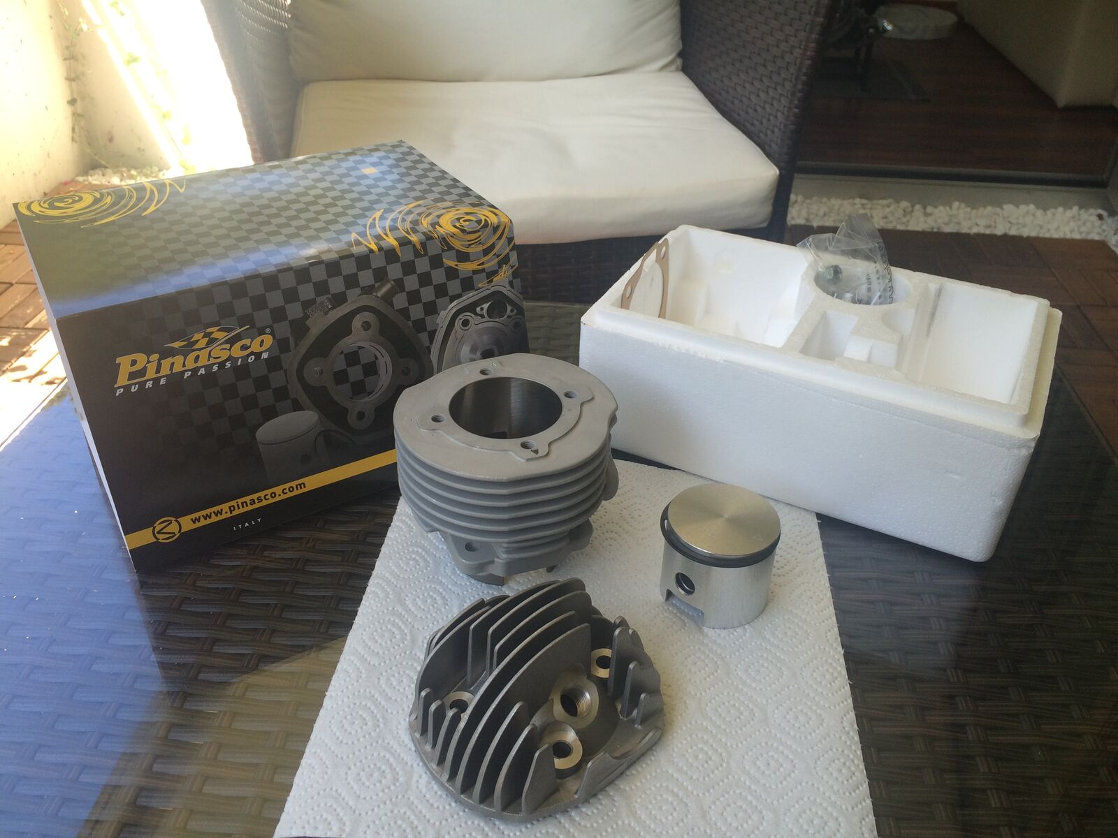

    Heute wurde der Zylinder geliefert und ich hab mich irgendwie schon riesig gefreut,leider nicht lange :-/
    Erst habe ich die Stehbolzen montiert die mit zu dem Satz gehören,die sind schon um einiges länger,mit der etwas kürzeren Gewindehälfte eingeschraubt,nur von Hand und wollte wissen ob man die sorglos bis Anschlag eindrehen kann/muß ohne etwas am Gehäuse zu beschädigen?

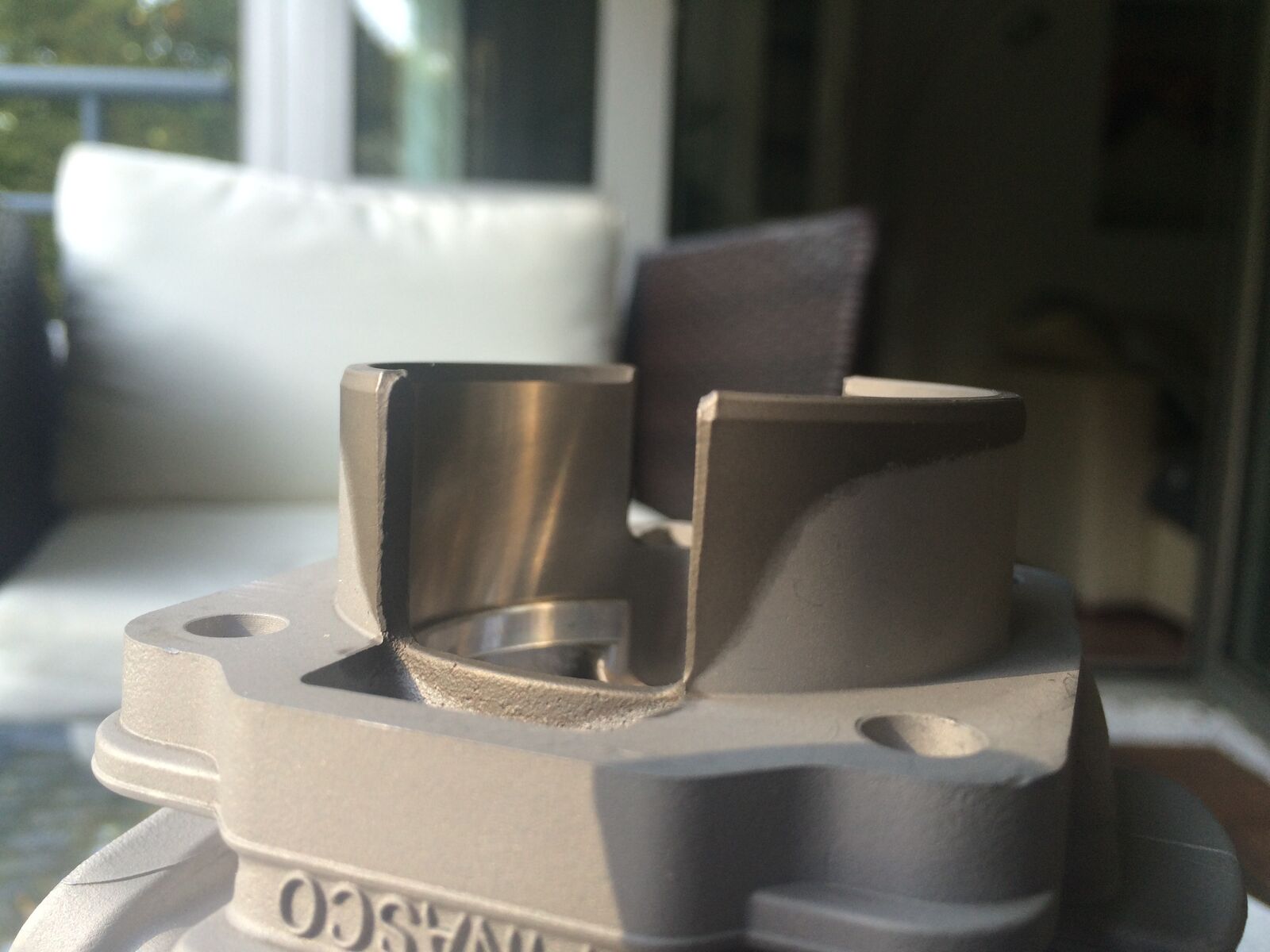

    Dann habe ich den Zylinder zum Test aufgesteckt und er lässt sich nicht ganz aufsetzen,habe logischerweise keinerlei Gewalt angewendet,lediglich leicht aufgesteckt,dann habe ich zum Vergleich mal den 75 DR gesteckt und der passt,der ist so gemessen auch ca 1mm kürzer im Vergleich zum Pinasco.
    Kann man auf Foto 6 erkennen ob da mal jemand Fläche abgetragen hat?
    Am Ende nochmal Fotos wie das ganze von Innen/Rundum aussieht.
