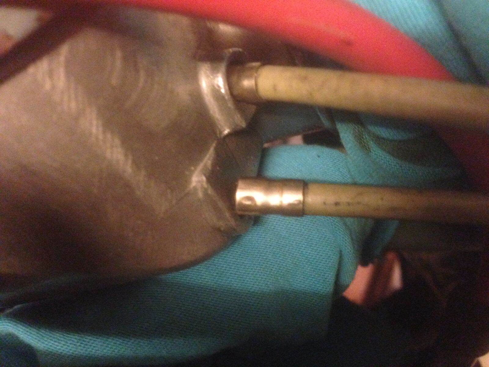

3.1 Ich Finde es komisch das an Der Vergaserwanne beim Gaszug-loch ein Gewinde drin ist, aber keine Stellschraube...
wär besser wenn eine drin ist? Der Zug sitzt perfekt, Der Schieber ist gerade noch geschlossen und öffnet sobald man am Gashahn zieht
Hier ein Foto, damit ihr wisst was ich meine....
Zug Liegt direkt auf Metall auf, ohne Einstellschraube?Ich hoff, ich nerv euch nicht.. Ich möchte nur ungern alles doppelt und 5 fach aufschrauben

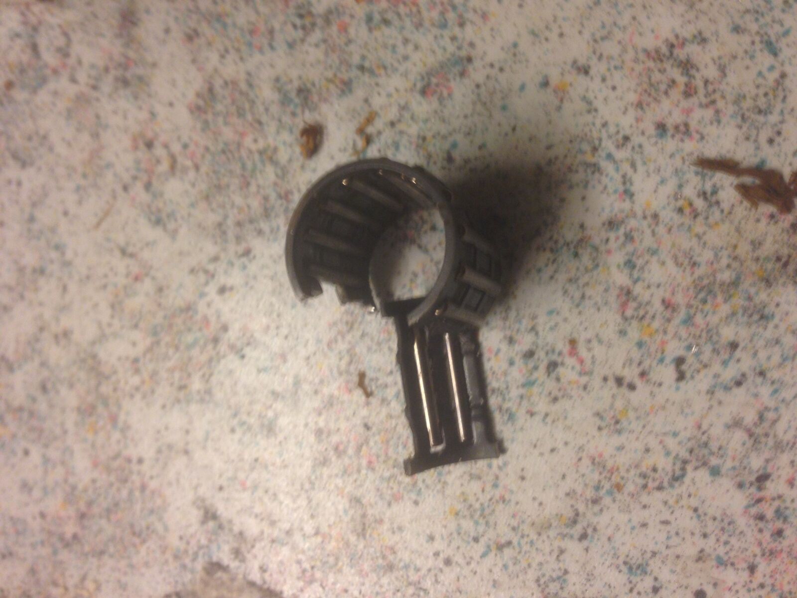

-Kolbenclips abgemacht, Kolben entfernt...Dann.. das Nadellager entfernt, und in meiner Hand ist es durch bloßes anschauen in 2 Teile gebrochen
Ab zum Vespahändler. hat ja vor kurzem einer in meiner nähe eröffnet. und ein neues Nadellager gekauft.
(oh freude, welch Freude, nix ist in der Kurbelwelle) (wäre die auch gebrochen wenn ich den Zylinder nicht hätte tauschen wollen? oh Freude oh Freude)-Dann also mal den Neuen Zylinder zur probe gesteckt. (Man hat ja gelesen, dass es manchmal am E-start Zahnrad schleift..)

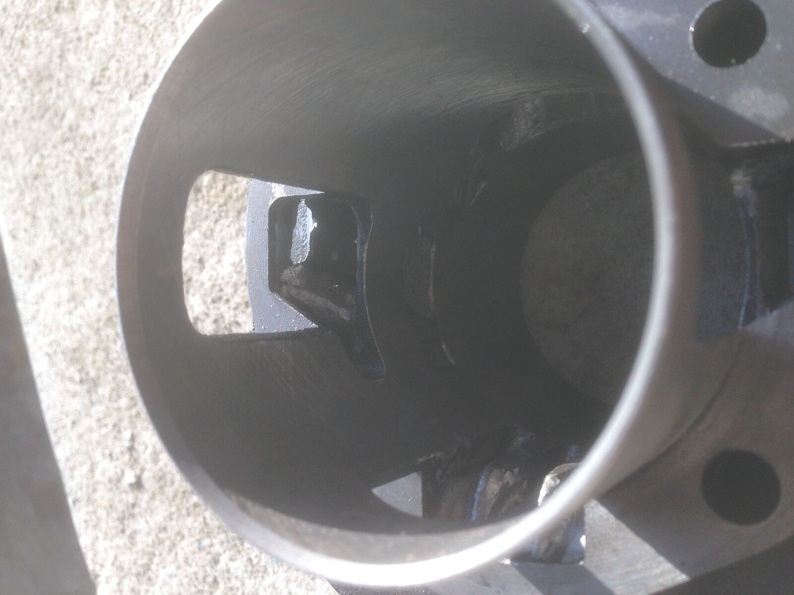

Oh Wunder. es schleift ja wirklich
-Also Flex Angeworfen und Motiviert drauf los geschliffen.. Millimeter für Millimeter.... nochmal aufgesetzt, zwecks Kontrolle... ahhh da geht noch was... sicher ist sicher...
Und dann kam es, wie es Kommen sollte.... Das Lehrgeld ist zum Zahlen
Ein super schönes "Turboboostloch"
Zuerst geärgert, dann innerlich gefreut.. war ja nur ein Dr, und kein Pinasco, Parmakit oder Quattrini... da wär ein bisschen mehr Kohle flöten gegangen..Okay... Eine Rauchen....

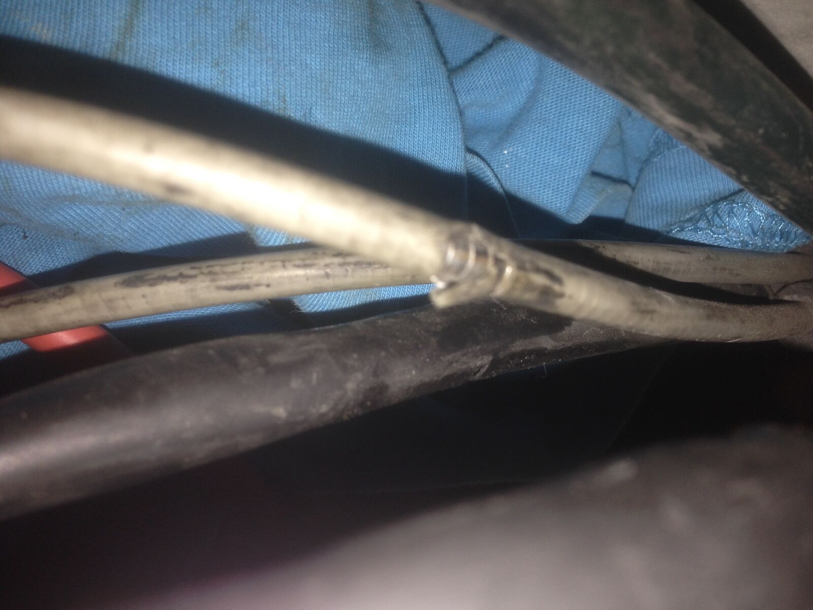

...dann weiter am schauen.. Ohhh. der Choke Zug schaut verdammt übel aus..
der kommt auch gleich neu..Das war mein Schraubertag.

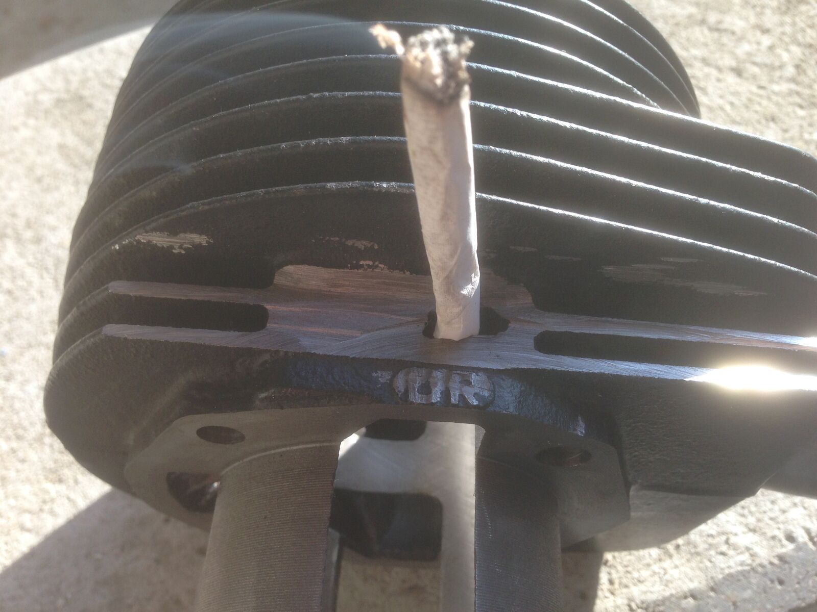

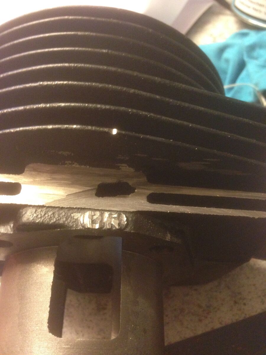

Ja klar vonwegen kauf dir einen Polin usw.. Ich möchte halt klein anfangen)Nun hab ich heute mal den Zylinder ausgepackt und gemerkt das der Zylinderkopf ziemlich komisch verarbeitet worden ist.
(siehe Bilder)Sind diese ganzen Gussmetall noppen im Brennraum normal?
Kann man das so lassen?
Selber vorsichtig wegschleifen?
Zylinderkopf zurückschicken?
Anderen Kopf kaufen ? wenn ja, welchen? MMW?Ich habe nix in der Suche gefunden.
