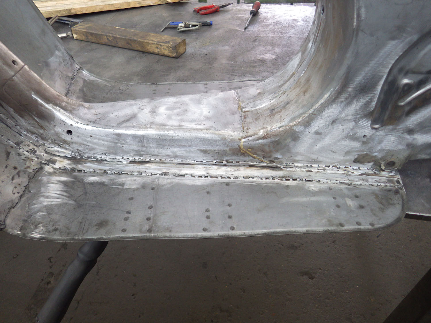

Aber bereits Schnee von gestern. Allerdings mit einem Wehmutstropfen. Nach dem Schweißen hat alles recht ordentlich ausgesehen, bis auf das Bodenblech, das vollkommen verzogen war. Wellen von über einem Zentimeter. Da hilft kein Zinn oder Spachtelmasse!!!
Nachdem mir die Arbeit eh nicht zusagte hab ich mich mal auf das Bodenblech gestellt, denn das sollte es ja aushalten ohne abzubrechen. Und genau das hat es dann gemacht, ein Plong und die Schweißpunkte (Hartlot!!!) brachen alle nacheinander und ich stand auf dem Boden!!!

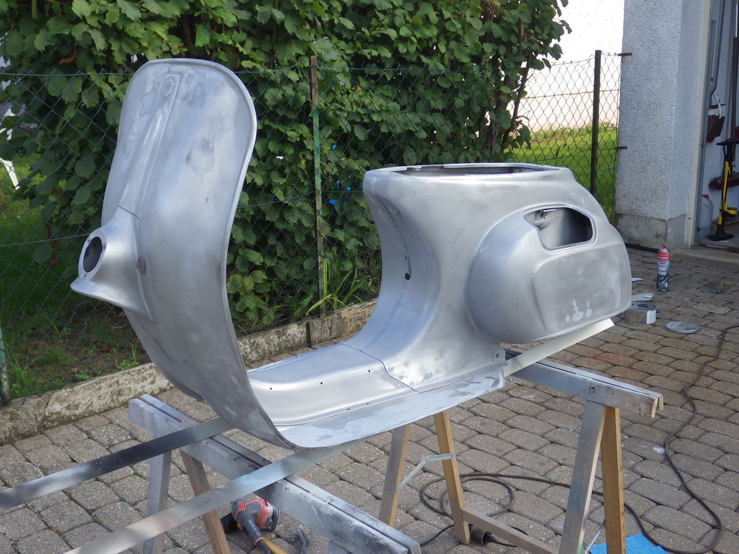

Geile Arbeit, kann ich nur empfehlen. Das Blech war nicht mehr zu retten, weshalb ich es im vorderen Bereich wieder abflexte um ein Bodenblech mit Querstreben (wieder gekauft) anschweißen zu lassen. Da der Rahmentunnel bereits schei... aussah entschied ich mich zur Radikal-Befestigung. Der Schweißer (ein anderer) trennte den maroden Winkel des Tunnels ab, setzte einen neuen dran und verschweißte brutal das Bodenblech. Sah bescheiden aus, war aber stabil - allerdings war die Auflagekante des Originals nicht mehr zu sehen.
Jetzt wegwerfen???
Nein, denn bereits viel zu viel Geld investiert!
Also die bescheidene Kante mit Epoxydharz aufgefüllt und mit Matten überzogen und wie ich dann auch schon dabei war hab ich alle geflickten Teile auch noch mit einer Matte verstärkt. Das Endresultat nach dem Lackieren sieht aber richtig gut aus - so total clean geworden - die Kanten zwar noch da, aber sauber abgerundet. Wie gesagt wird eh nicht mehr original!
