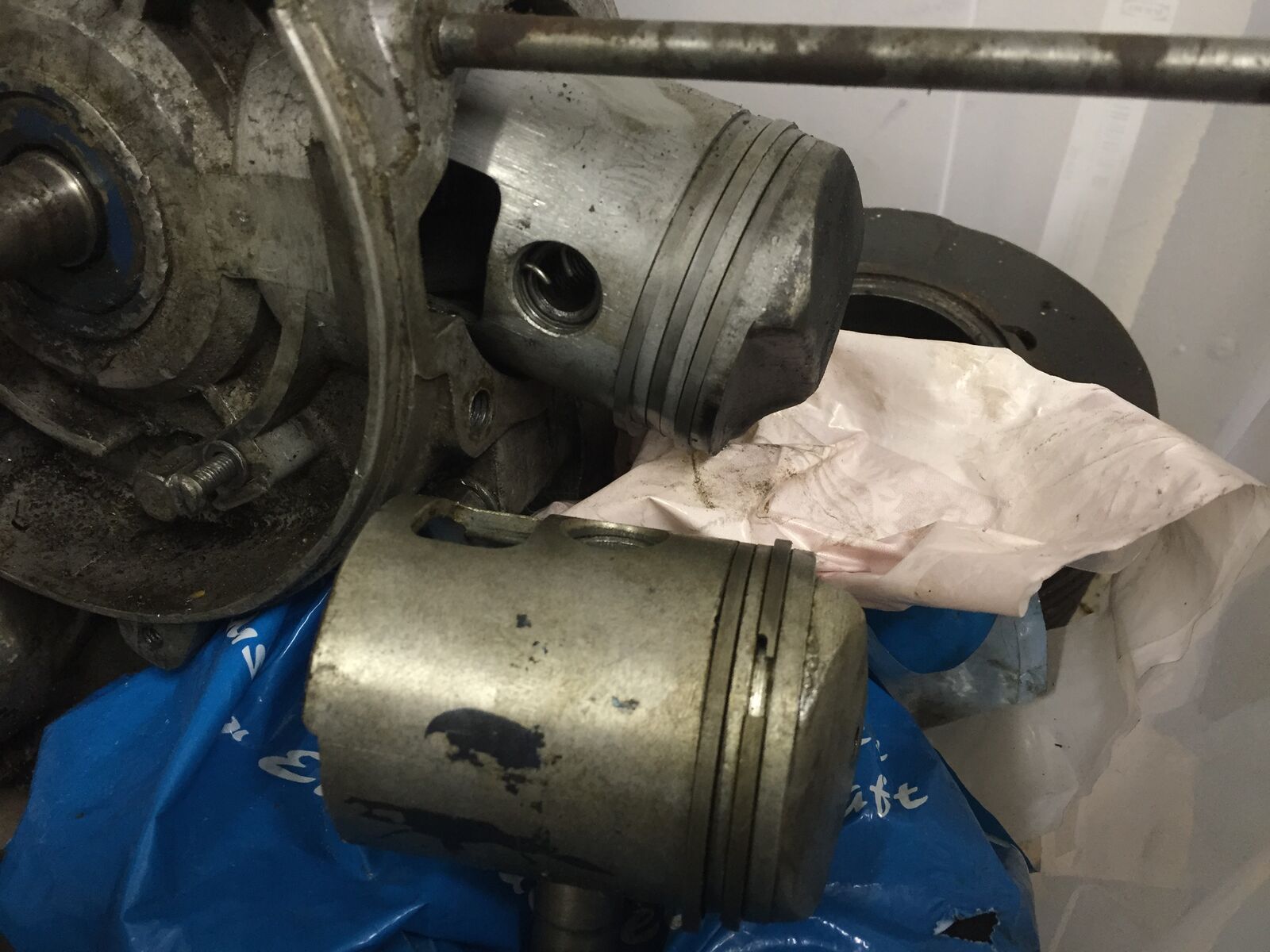

Ich hab bei meinen 2 Motoren auch verschiedene Kopfdichtungen vorgefunden, und dann auch gleich noch verschiedene Kolben. Einmal mit 2 und einmal mit 3 Kolbenringen. Und dann sehen die Zylinder auch noch recht verschieden aus, einer hat nämlich deutlich größere Kanäle als der andere...
Hier nachträglich das Foto von den Kolben, die ich in meinen 2 Motoren vorgefunden hab.

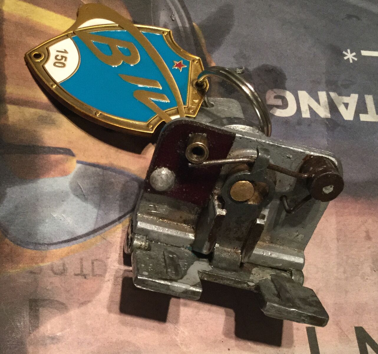

Habe Mich etwas auf die Suche gemacht tatsächlichst muss da ein Kabel sein siehe Bilder.
Das ist das Kabel für das Zündschloss. In dem einem Schaltpaln ist auch Zündschloss beschrieben. Hate normal die Erst serie. Lenkopf ist anders welchen hast du ?
Ein Bild übersicht die unterschiede 1. Serie zu 2. Serie
Vieleicht hast du das übergang Model erst serie zu zweit serie . Cool. 1.5

Meine (Bj. 59 laut Rahmennummer) hat eben das Schloß mit integriertem Kuzschussschalter aber den Serie 2 Lenker (etwas runder, Schrauben für die Befestigung der Griffe/Hebel sichtbar). Welcher Lenkerschalter montiert war, weiß ich nicht, der war wie üblich nicht dabei.

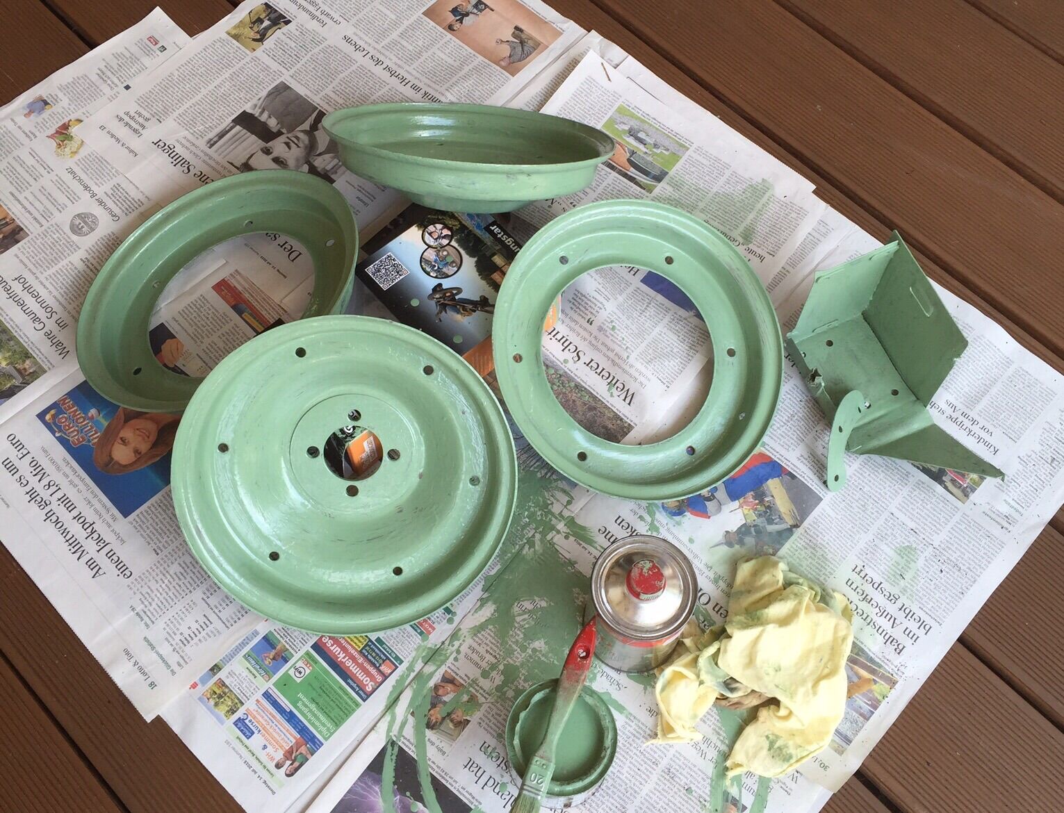

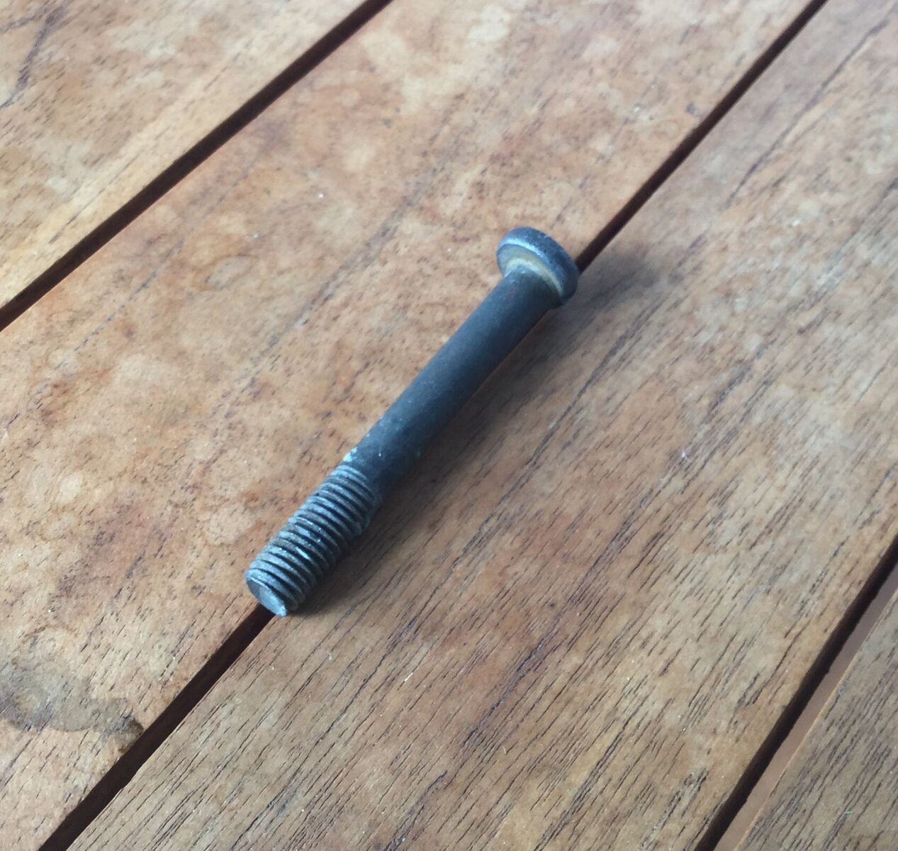

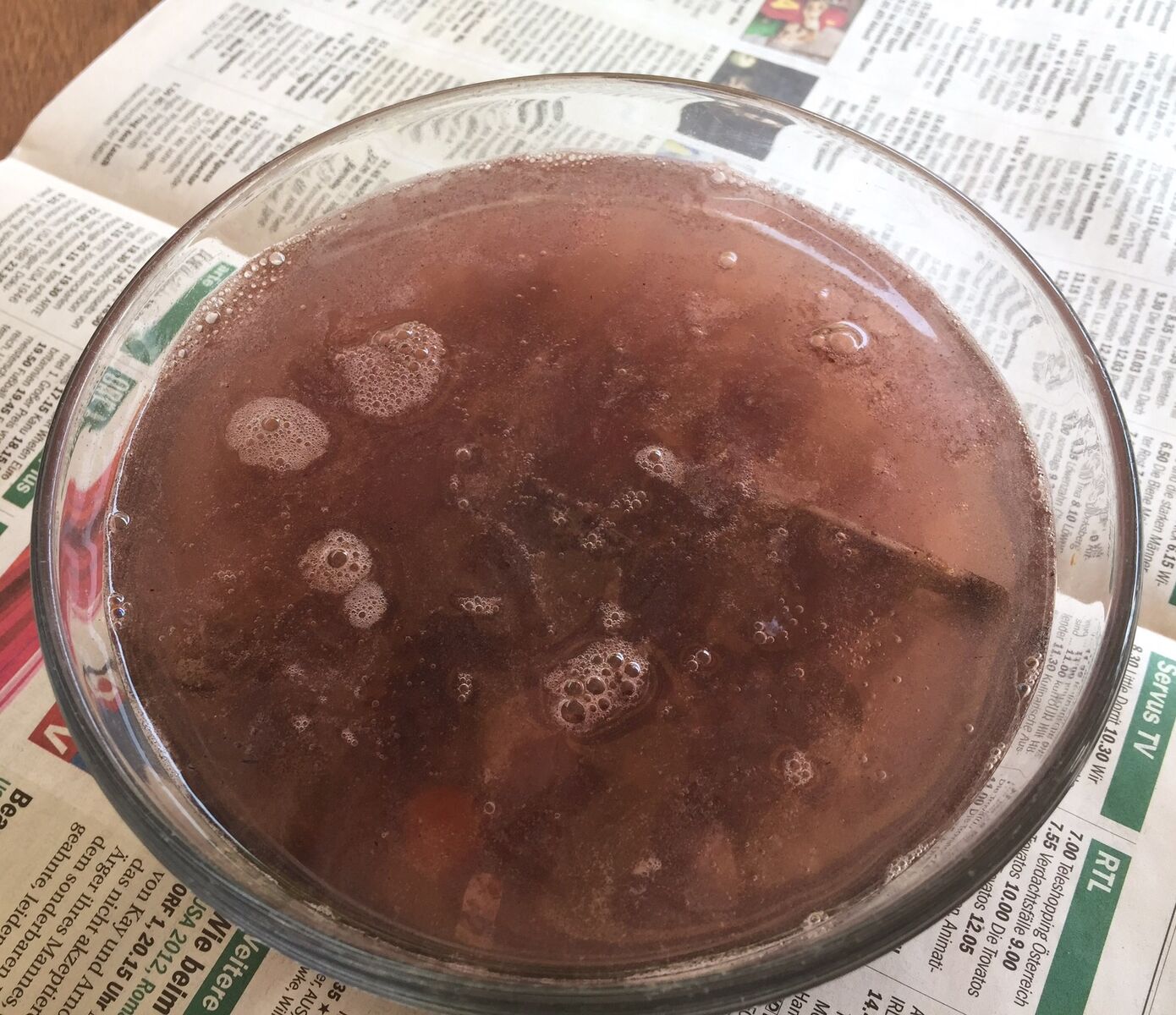

Ganz untätig war ich auch nicht, habe den Pinsel etwas geschwungen und unschuldige russische Schrauben durchs Säurebad gehetzt...

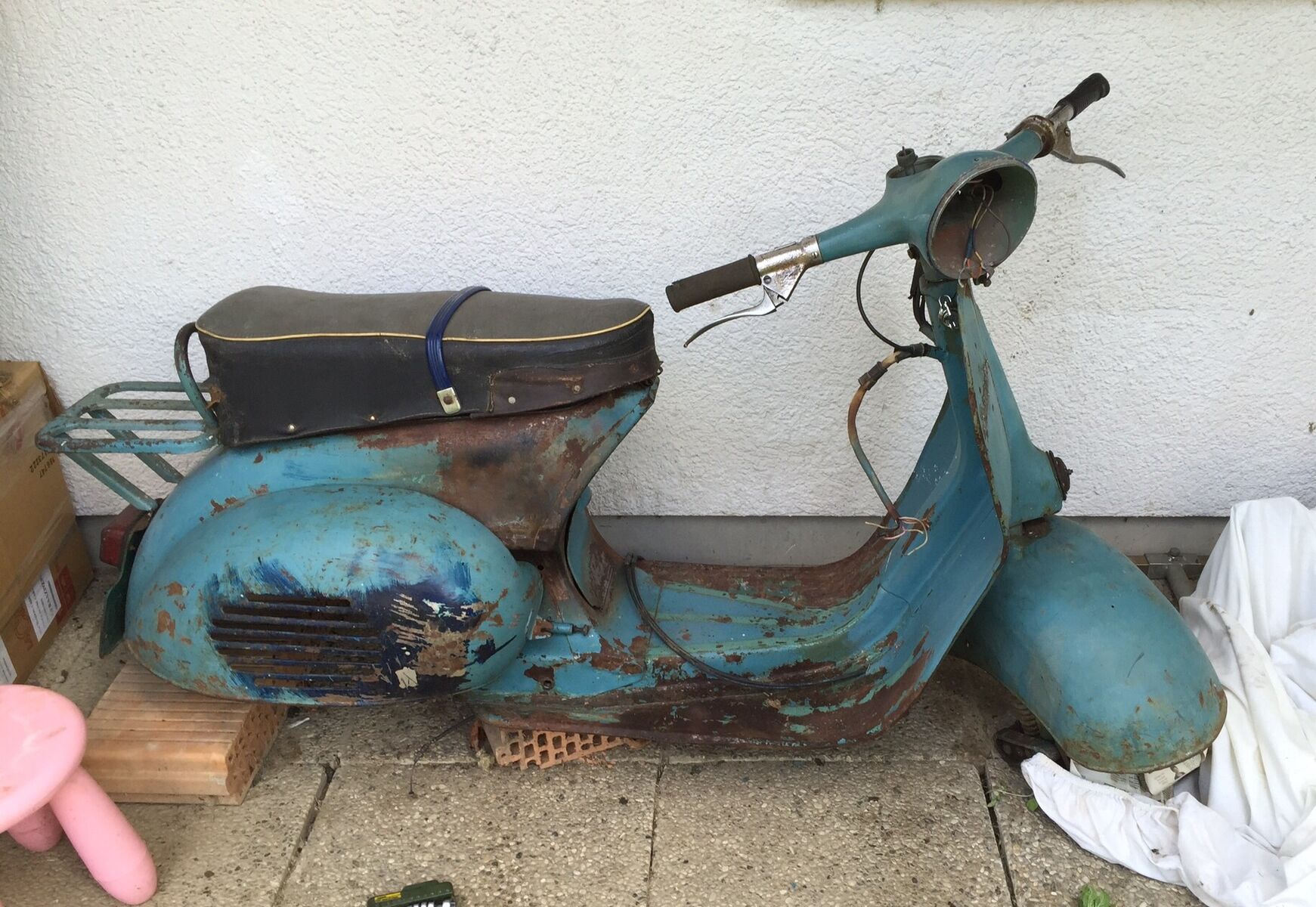

Hier einmal zwischendurch mein Exemplar.... sieht fast so ais als hätte sie einmal gebrannt! Demnächst kommt jetzt endlich der Rost weg und dann wird stilecht gepinselt. O-Lackrettung wäre hoffnungslos.
