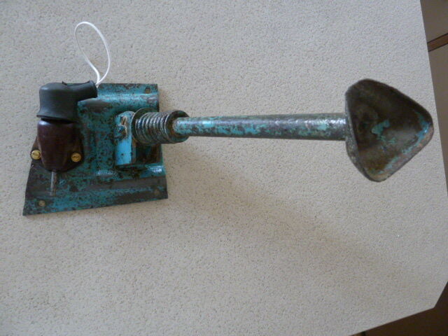

    wird am seitenständer befestigt, Anspeisung erfolgt über 2-poligen Kabelstrang aus dem Rahmen (rundes Loch neben den Befestigungslöchern
    des Seitenständers) Zugfeder wird dann beim Bremspedal eingehängt.

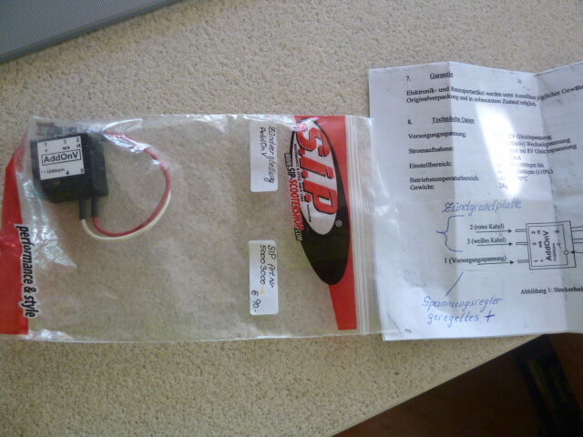

    mit der Zündung kann ich mir gut vorstellen, gibt es ja für die Sthil Kettensägen auch, den Umrüstsatz von Kontakt auf
    kontaklose Zündung (Kondensator und Unterbrecher wird entfernt) und schon werden zwei Störenfriede auf einen reduziert ;)
    eventuell gibt es ja auch noch ein Teil ähnlich wie die AddOnV (allerdings halt für 6Volt), dann bestünde auch die Möglichkeit einer
    wirklichen variablen Zündung (könnte dann ggf. über die Batterie angespeist werden), wobei das Verstellen des [lexicon='ZZP',''][/lexicon] mittels Poti ja
    auch schon mal Vorteile bringt..

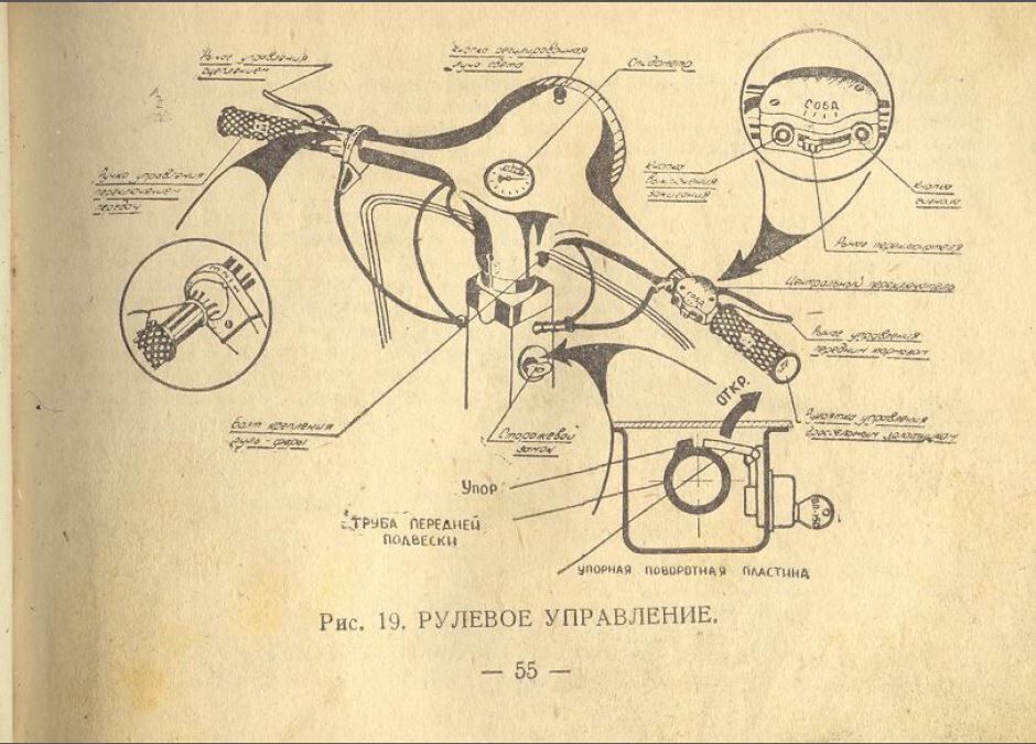

    Hier noch die Pläne auf einem ist das Zündschloss beschrieben.
    Ich hoffe es hilft dir etwas.
    Hier auch auf Deutsch

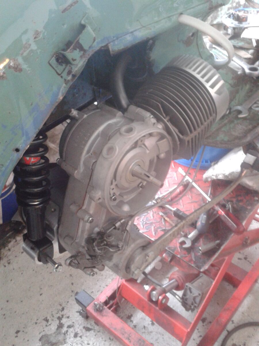

    War gestern recht erfolgreich. Neue Schwinge sondgestrahlt und montiert (diesmal schaut es gut aus mit der Verdrehung). Motor rein und Bollagmotos Federaufnahme rein gebaut, schaut ganz gut aus mit dem verstellbaren Federbein. Ich hoffe hier auf eine verbesserte Straßenlage, denn meine andere Vjatka schwimmt mehr auf der Strasse als sie fährt. Schwingenlager sahen auch noch super aus bei der Schwinge, also sollte da alles passen.
    Auch gleich die Vjatka Zündung von den Baumwoll isolierten Kabeln befreit und neue Kabeln angelötet. Wie gesagt, Kondensator raus und Unterbrecher rausgeschmissen. Dann habe ich gleich mal das spanische wunder Kastl angepfrimelt. Es ist eine ausführliche Anleitung so dick wie ein Telefeonbuch dabei, aber man benötigt nur ein Bild --> fertig ist die Laube! und wunder was, es Funkt !!!! Nach blitztechnischer Funkenortung war ich gleich mal 130 grad daneben (Vjatka Zündung und Zini Kurbelwelle vertragen sich nicht). Konnte ich mit versetzen um ein Langloch gerde so hinkriegen. Zündung ist jetzt so (30 Grad) , dass der Motor so halbwegs laufen sollte. Die Feinjustierung mach ich bei der Endmontage mit Feile an den Langlöchern und Schraubendreher, da man +/- 3 Grad mit einem Poti an dem spanischen Wunderkastl justieren kann. Hab gestern auch den neuen 24 mm Vjatka Ansaugstutzen für 24 Vergaser montiert. Sollte auch alles passen, zumindest kommt der Ansaugstutzen Mittig im Gummi raus. Da kommt ein 24 PHBL Vergaser aus dem Fundus rauf, Klappchoke hab ich schon bestellt, dann benötigt man keinen Knopf/ZUg oder ähnliches zusätzlich anbringen. Weiters schaut es halt auch originaler aus, wenn man vor dem Starten die Vergaerklappe öffnen muß und den choke bedienen muß.
    Heute Abend mal den Sip Road rauf montieren!

    Hast du Bilder von der Zündung man sieht ja den Wunderkastel nicht.
    Super arbeit, weiter so.
    Der Weg ist das Ziel zum Fahren. 2-)

    Danke an alle für die Bilder und auch Dank an den Herrn Ex-Präsidenen für den Stoßdämpfer, den ich mir heute Abend holen werde :D
    Offenbar habe ich so etwas wie eine Vyatka "Serie 1.5" Bremspedal kommt schon durch ein Loch in der Bodenplatte, aber es gibt eben noch das "Zündschloß". Der berüchtigte Schalter am Lenker hat bei meiner gefehlt, war aber wohl noch ein Exemplar ohne den noch berüchtigteren Schüssel.
    Der [lexicon='Schaltplan',''][/lexicon] ist wohl der, den edisvespa als "[lexicon='Schaltplan',''][/lexicon] 2" gepostet hat - ich habe den jetzt eingefärbelt:
    ...hätte bitte jemand eine Idee (oder ein Bild), wo bei diesen Exemplaren der Bremslichtschalter verbaut war?
    Was mir auch noch etwas spanisch/russisch vorkommt, sind die Kabel, die direkt neben dem oberen Lenkkopflager aus dem Rahmen kommen und von dort in den Lenker münden. Am Bild im roten Kreis - das haben doch die späteren Exemplare nicht mehr, oder täuscht es mich?
