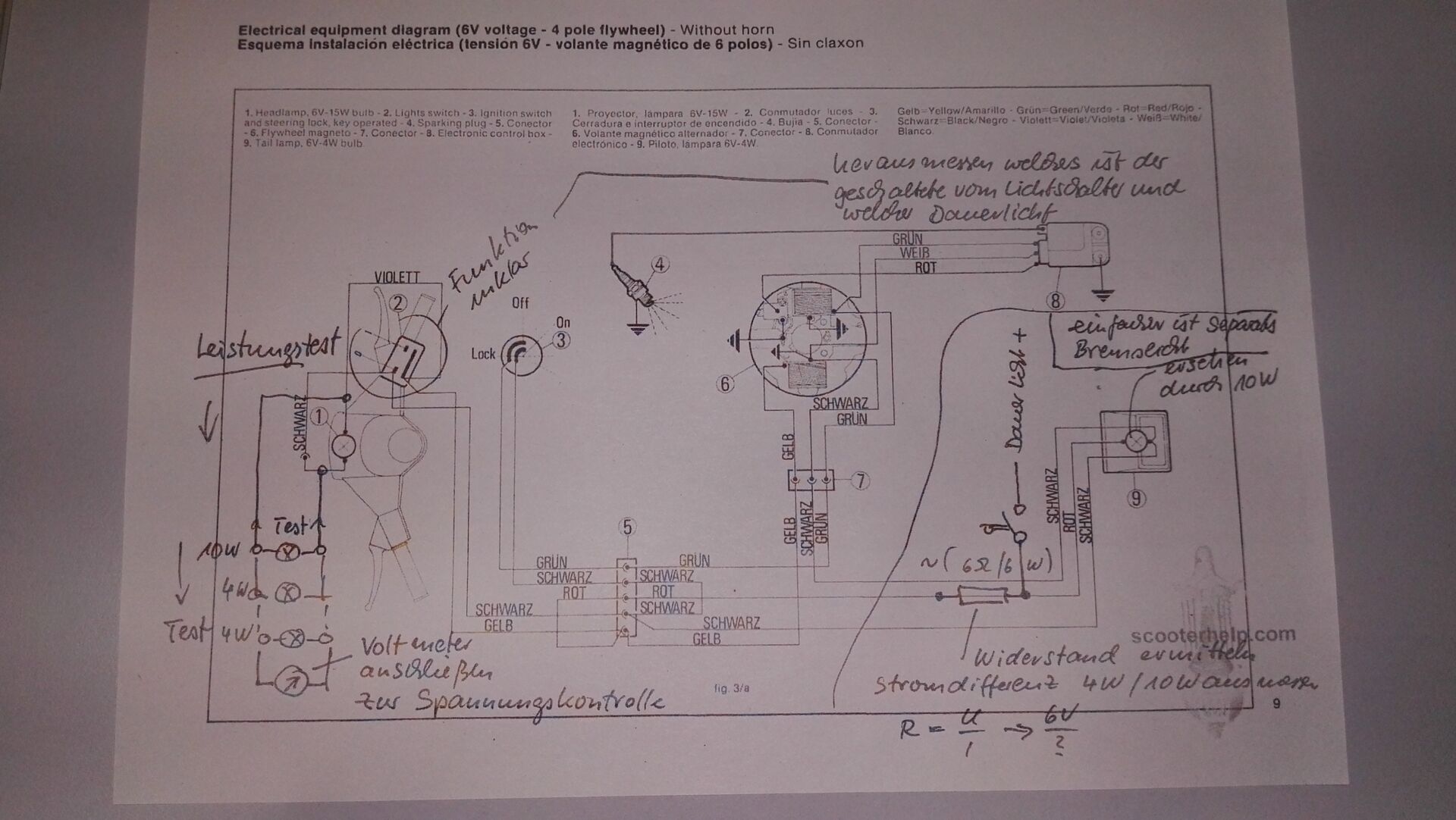

    Hallo ,
    Suche jemanden der sich mit Elektrik bei einer Vespa pk 50s auskennt und mit die Blinker und Schalter an den kabelbaum anschließt !

    Hat die PK nicht auch einfach Kombi-Stecker ... wo also jeder Stecker vorne nur an eine Stelle passt ?

    Ja aber am lenkkopf fehlen kabeln und ich weis nicht was hin gehört...

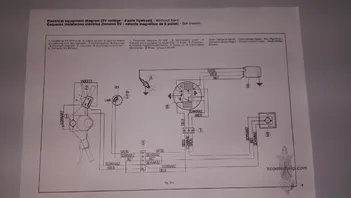

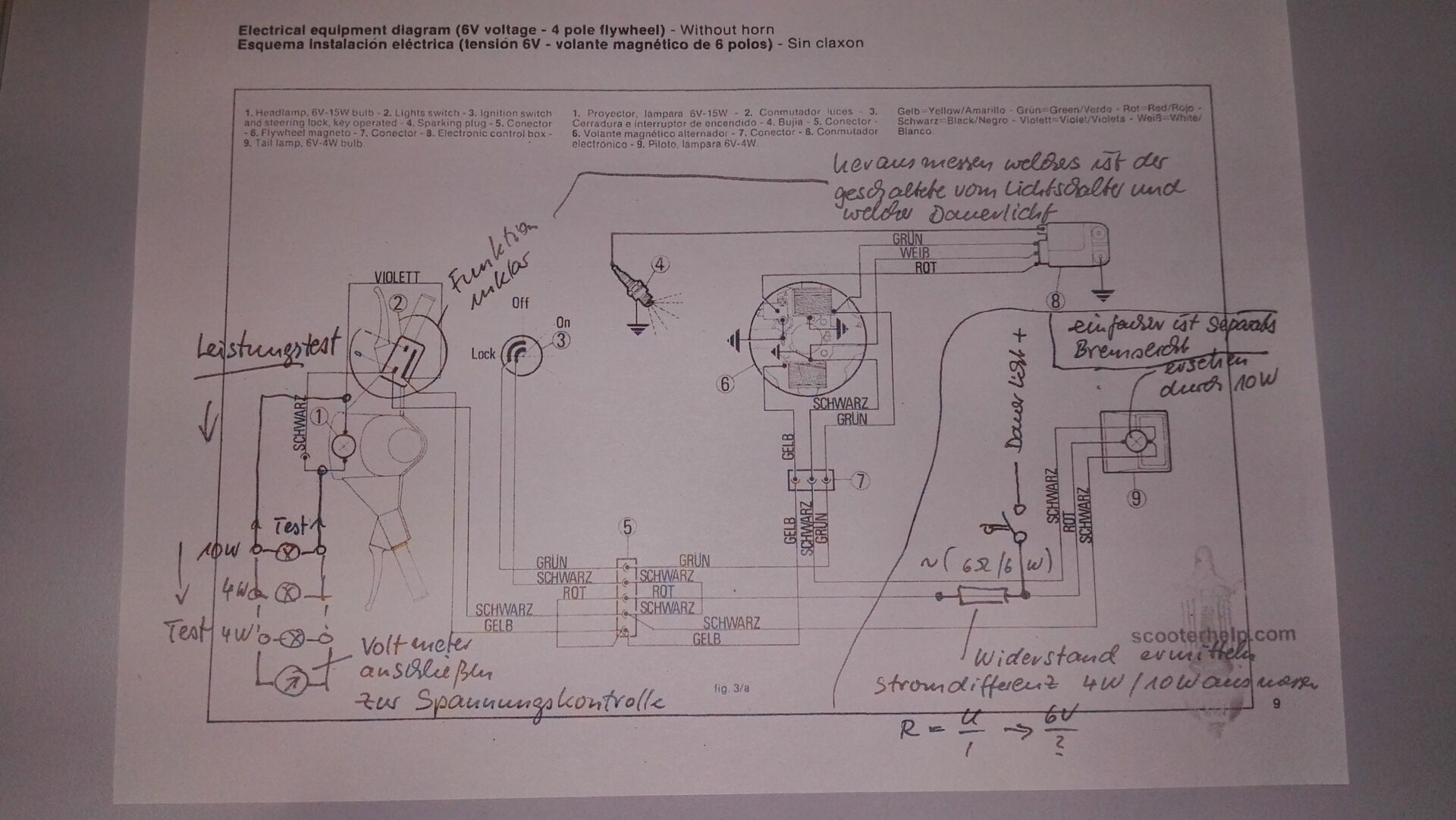

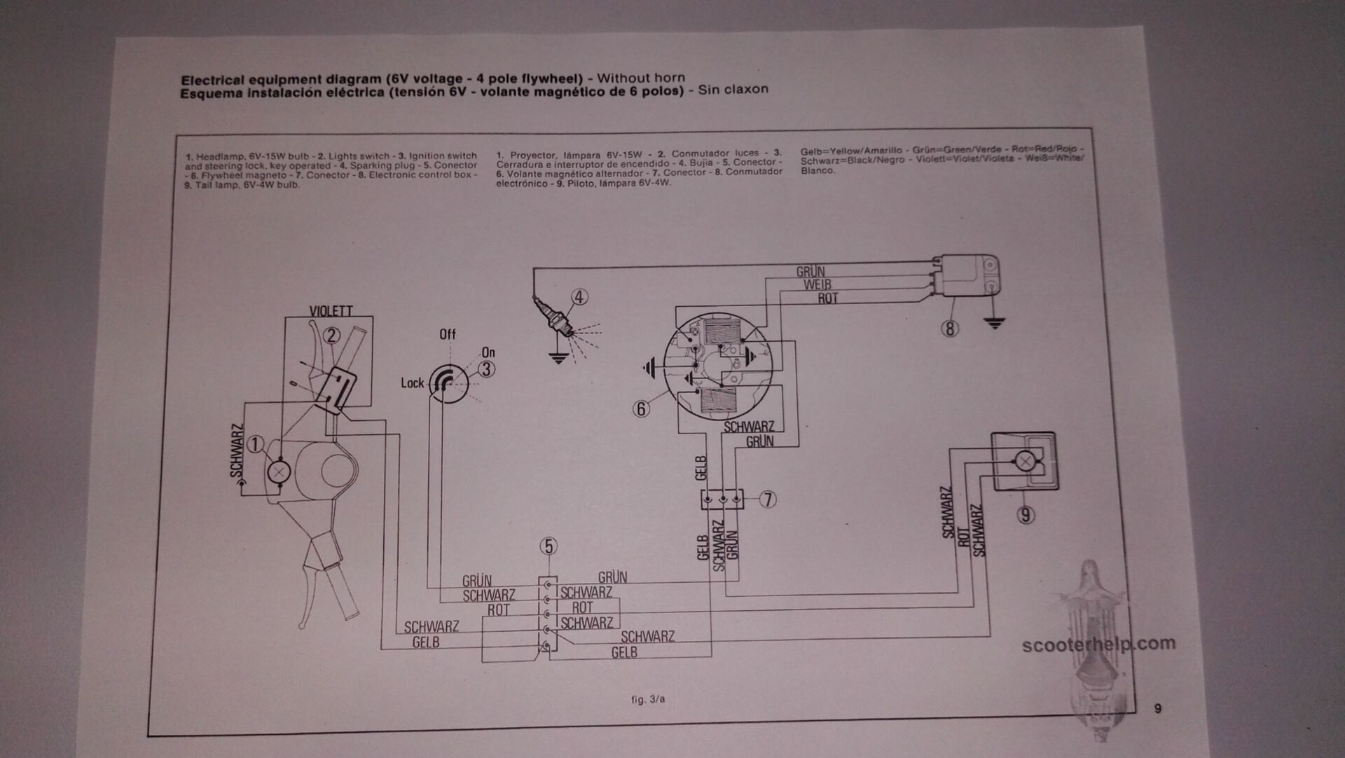

    Hallo Tugi.
    Die Elektrik an der PKs ist wirklich Kinderkram.
    Im Anhang sende ich dir den originalen [lexicon='Schaltplan',''][/lexicon].
    Dazu ein, von meinem Onkel (Elektro-Ingenieur) überarbeiteter, [lexicon='Schaltplan',''][/lexicon] mit Blinker.
    Sei mutig und versuche es selbst! :)
    Besser Du nimmst Dir einen Freund/Verwandten dazu, der über Elektrik-Kenntnisse verfügt.
    Mit dem [lexicon='Schaltplan',''][/lexicon] wirklich kein Hexenwerk!
    Gruß Kai, der von Elektrik keine Ahnung hat, aber noch immer alles zum laufen gebracht hat.
