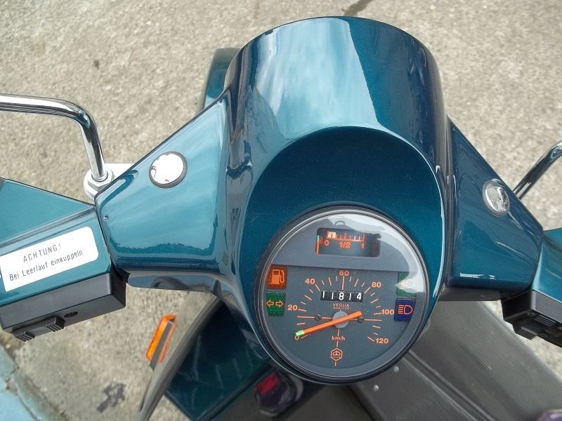

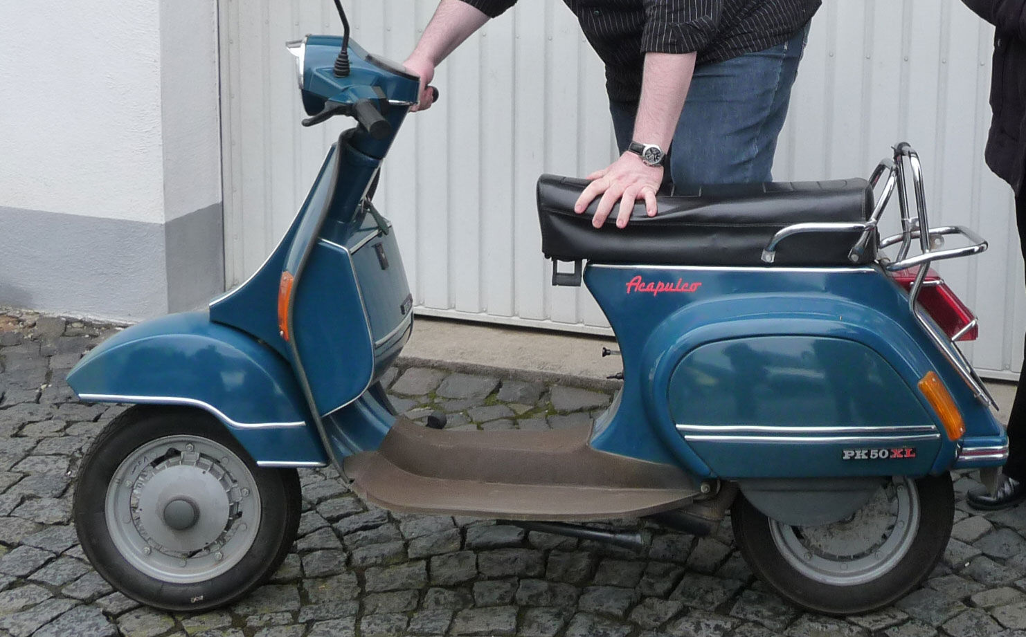

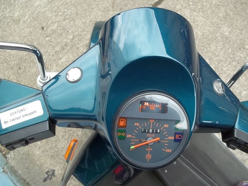

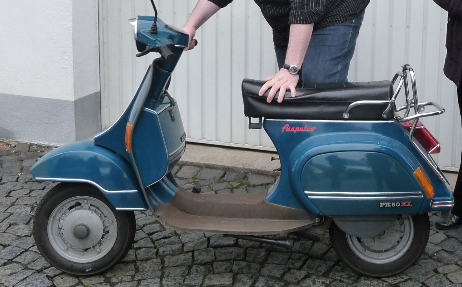

    weiß jemand welcher genaue Farbton des O-Lacks meiner PK 50 XL das hier ist:
    Meine Kleine:
    Bsp-Foto aus dem Forum:
    Bin mir von den Tabellen her ein wenig unsicher und müsste - wie man auf dem ersten Foto deutlich sieht - die Seitendeckel und den Kotflügel, die mein Vorbesitzer versaut hat, nachlackieren.
    Danke im Voraus!! :thumbup:
