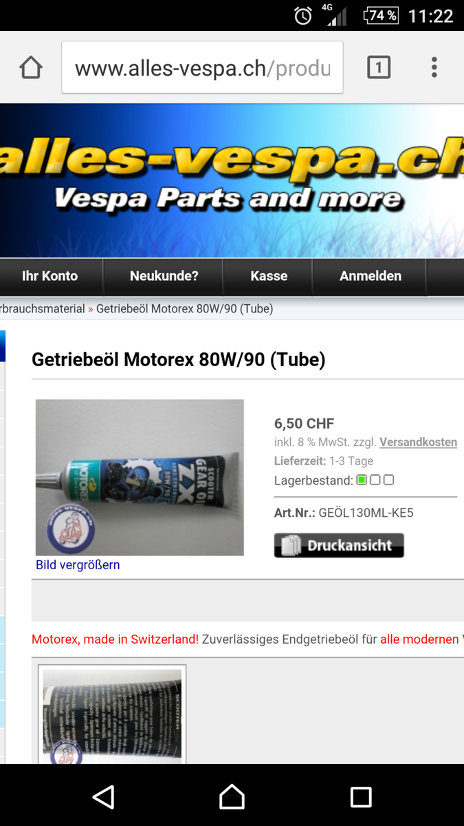

    der händler sagte mir das sae30 hätten sie früher benutzt heute nimmt er wie gesagt dass 80w/90
    Ausserdem hab ich vorher einfach aus interesse einem weiteren händler kontaktiert und ihn gefragt was er für getriebeoel nutzt für die claasic vespa.... Er meinte 70w/90
    Im anhang noch ein vespa online shop, dort wird dieses auch angeboten.... Also sooo falsch kann es doch nicht sein.

    Zitat von DXR85
    Warum stellst Du Fragen und setzt die Antworten nicht um? Getriebeöl ist einzig und allein SAE30!
    Alles andere führt zu Problemen wie rutschender Kupplung, dann machst Du wahrscheinlich wieder ein Topik auf mit Hilfe meine Kupplung funktioniert nicht :whistling:
    weil ich darauf hingewiesen wurde die suche zu benutzen und ich dort gefunden habe dass man mit dem 80w/90 auch gute Erfahrungen gemacht hat.
    Und der herr vespa händler füllt laut ihm in jede das 80w/90 und ich glaube kaum dass er dies nicht weiss und den kunden die roller mit rutschenden Kupplungen zurückgibt :D
