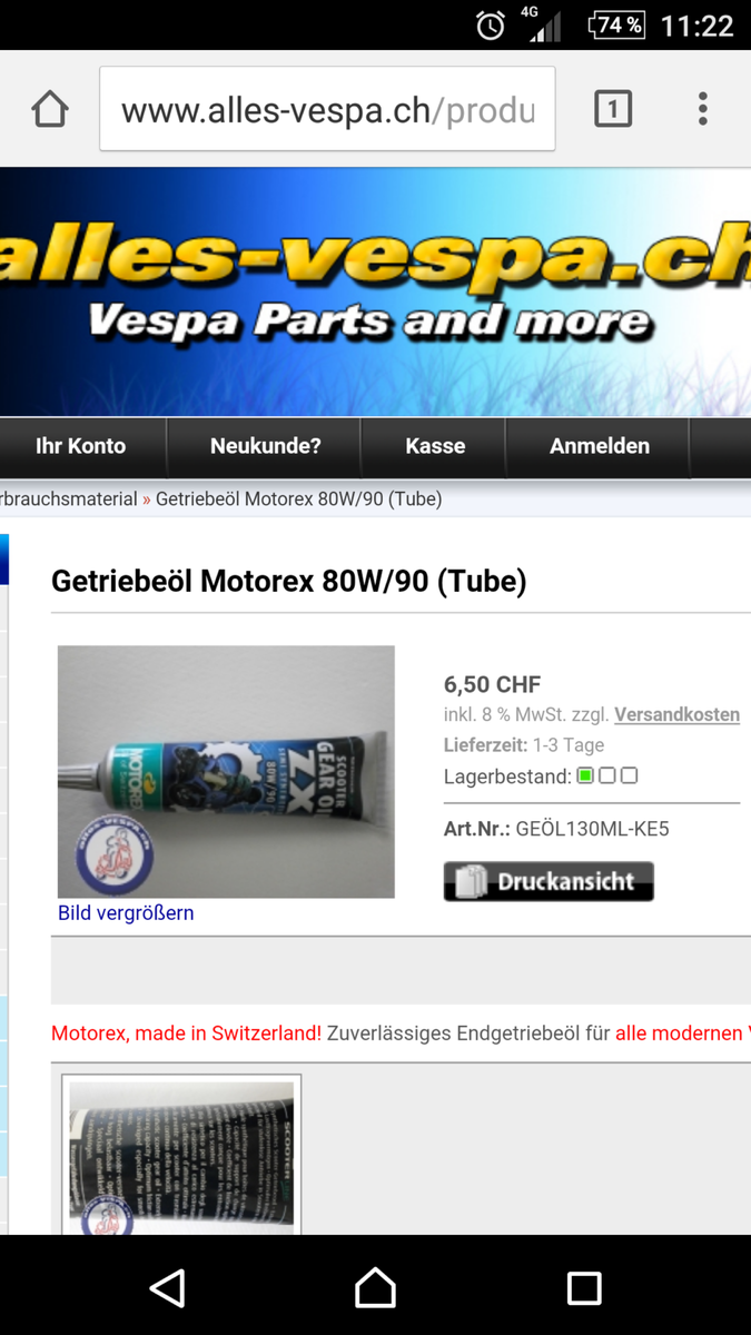

    der händler sagte mir das sae30 hätten sie früher benutzt heute nimmt er wie gesagt dass 80w/90
    Ausserdem hab ich vorher einfach aus interesse einem weiteren händler kontaktiert und ihn gefragt was er für getriebeoel nutzt für die claasic vespa.... Er meinte 70w/90
    Im anhang noch ein vespa online shop, dort wird dieses auch angeboten.... Also sooo falsch kann es doch nicht sein.
    Das ist jetzt eher ein schlechtes Beispiel. Wie du an dem abgeschnittenen Satz siehst steht dort " für alle modernen" oder im Original
    Zitat von alles-Vespa.ch
    Motorex, made in Switzerland! Zuverlässiges Endgetriebeöl für alle modernen Vespa- Automatikroller.
    Das hat mit unseren Rollern wenig zu tun. Aber genau das ist auch das Problem beim normalen Vespa-Händler. Der hört Vespa und nimmt das Öl das er bei jeder Vespa, nur sind das meist neue Automatikroller, nimmt.
