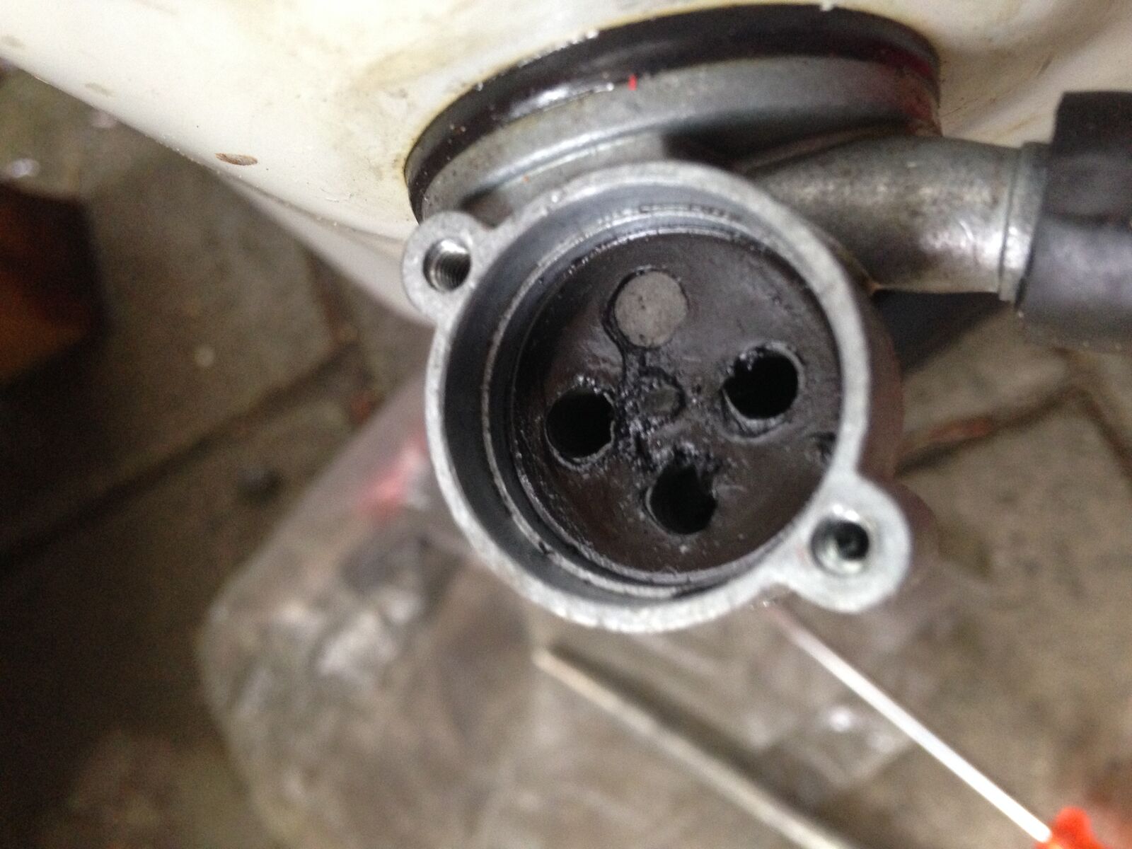

Den Aufsatz und das Halteblech hab ich, ist aber das auf dem Foto so in Ordnung ? Fehlt da nicht was?
Wenn ich nämlich alles zusammenbaue lässt sich der Benzinhahn eigentlich gar nicht drehen... oder war der irgendwie verkehrt rum eingebaut?
Also das Benzin läuft beim jetzigen Zustand einfach raus das ist so...

Ha mir überlegt morgen mal nen neuen Benzinhahn zu holen damit das Problem mal behoben ist und ich sicher bin dass da alles io ist.
Ja ich meinte einfach dass sich der Hahn eigentlich gar nicht drehen liess ...Zündfunke habe ich deshalb springt er auch an wenn ich bisschen Benzin in den Zylinderraum tröpfle..

Hab entdeckt dass der Benzinhahn gar nicht gedreht werden kann, mal das ganze auseinendergeschraubt siehe da der ist defekt, die Führung zum drehen ist weg.
