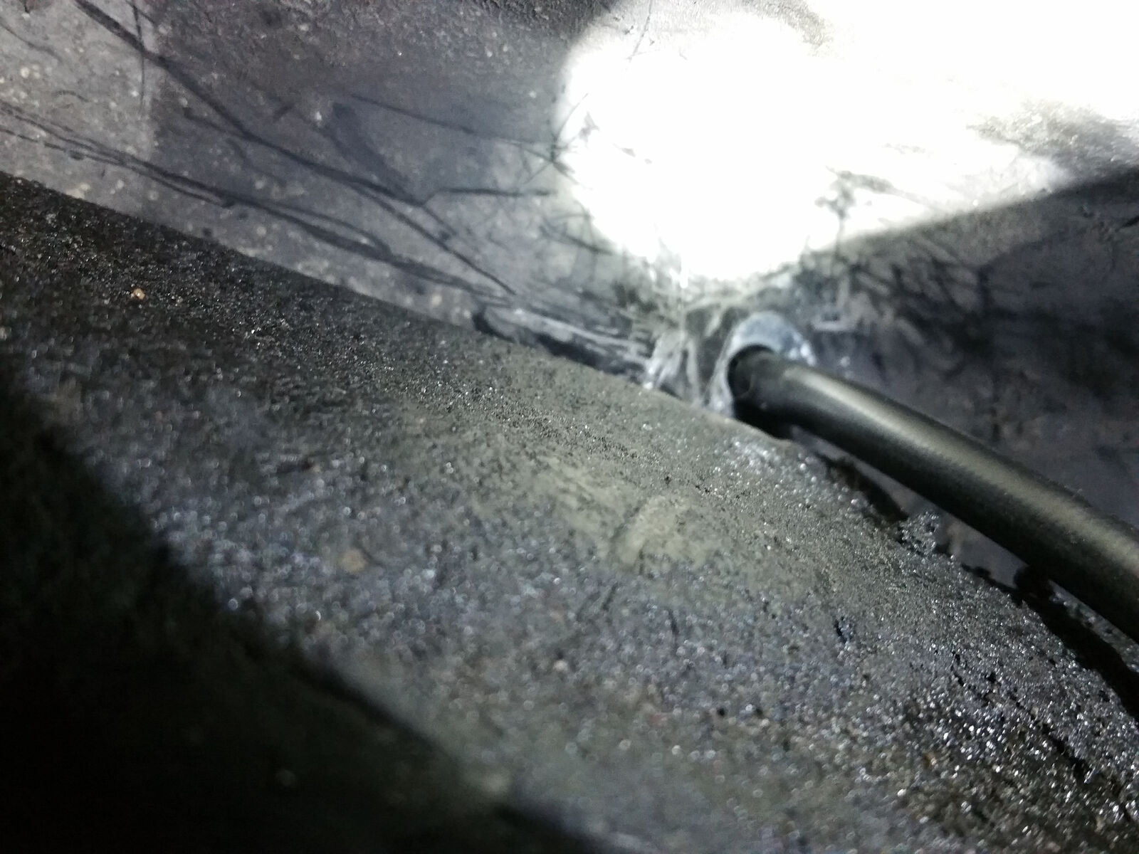

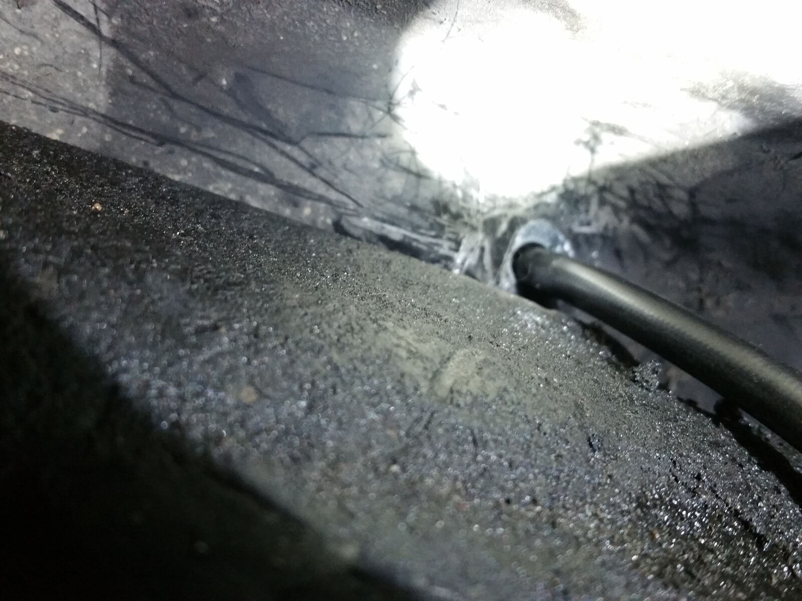

    Thema erledigt. Die Bremsleitung ist montiert, die Bremse funktioniert. Ich habe - nachdem auf Nachfrage von Spiegler von dort der Rat kam, entweder die zu enge Radkastendurchführung aufzubohren/aufzuschleifen oder die Hülse auf der Bremsleitung im Durchmesser zu verkleinern - kurzerhand den Dremel genommen und die Durchführung aufgeschliffen. Dazu mein Tipp: Sollte man mit einer Schnur zum Durchziehen der Bremsleitung arbeiten, kann man diese bei solchen Schleifarbeiten an Ort und Stelle lassen, wenn man sie entsprechend vor dem drehenden Schleifstein schützt. Ich habe dazu ein kurzes Messingrohr verwendet, durch das ich Schnur gefädelt habe.

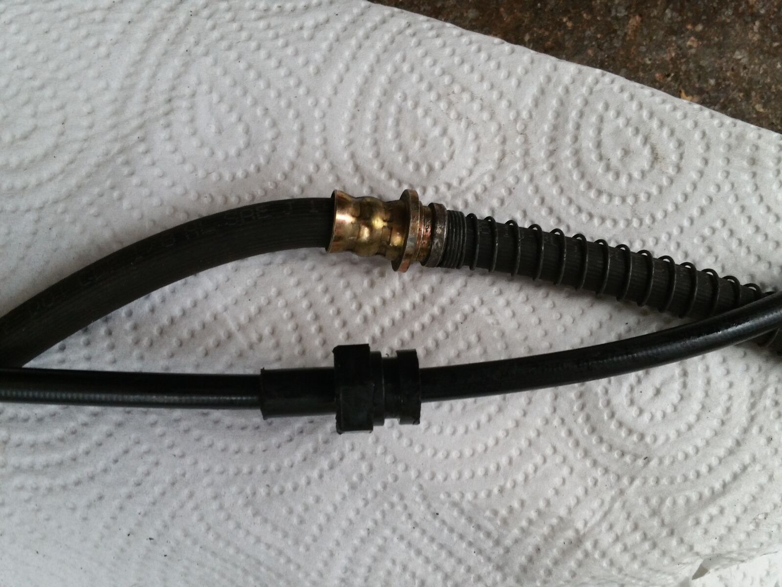

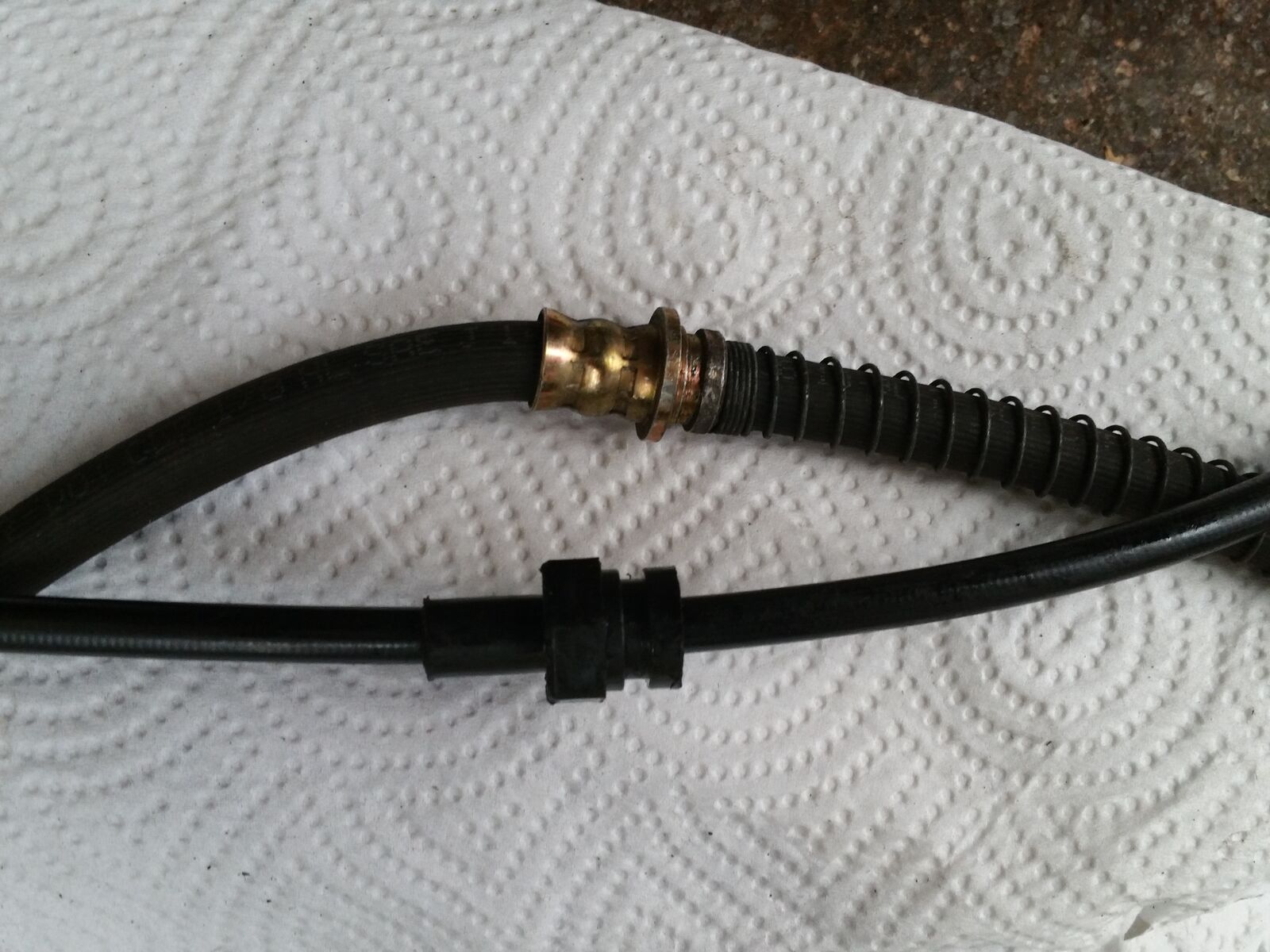

    Sorry, bin erst heute dazu gekommen ein Bild von der an der - leider zu engen - Radhausdurchführung anstehenden Befestigungshülse der Spieglerleitung zu machen. Zugleich gelang mir heute aber auch die verhakte Leitung zu lösen und damit zu vermessen: Durchmesser der Durchführung bei der Spiegler: 15,10-15;20mm, Original: knapp 14,00mm
    Dazu auch ein Bild mit den Durchführungen im Vergleich

    Tja, leider stellt sich mittlerweile heraus - siehe vorstehende Beschreibungen - dass da nicht viel "plug & play" ist. - Zudem lassen die bisherigen Rückmeldungen vorsichtig vermuten, dass solche Spiegler Stahlflexleitungen auch nicht allzuoft verbaut werden.....Mit den momentanen Erfahrungen kann ich nur dringend davon abraten.

    Heute wieder daran gewesen: Die Bohrung im Radkasten ist definitiv zu klein für die von Spiegler an der Leitung montierte Befestigungshülse. Also entschieden die Leitung wieder zu demontieren um sie beim vergrößern der Bohrung nicht zu beschädigen. - Und was passiert nun: Die Hülse verfängt sich irgendwo in den Tiefen der Karosserie. Ich könnte auswachsen.............. Bin gespannt, was noch alles schief geht.
