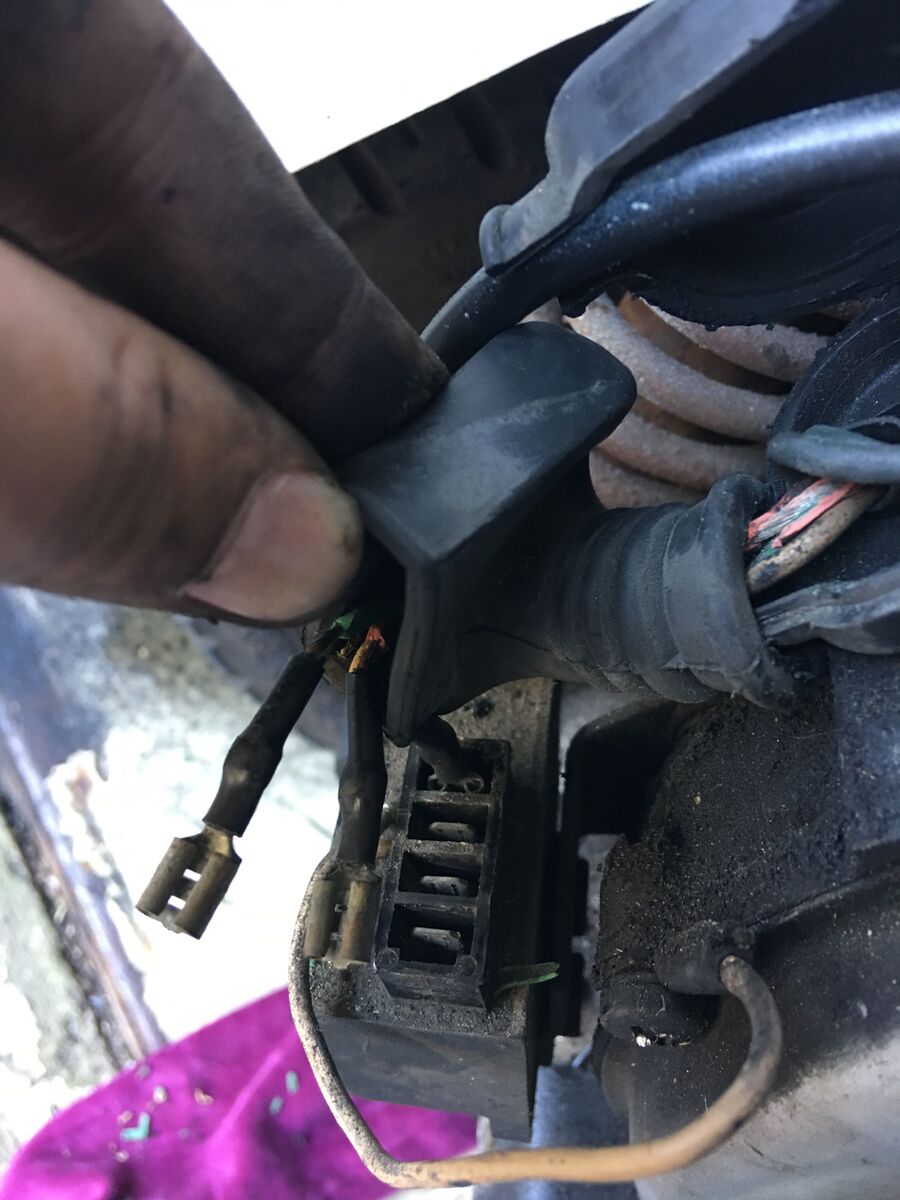

Neuer Kabelbaum an die ZGP. Vielleicht 15 Euro.
Sip möchte 69€ haben. Hast du einen Alternativen Händler ? Gruss
Gesendet von iPhone mit Tapatalk
Ich guck mal bei sip ob es da einen passenden gibt. Danke

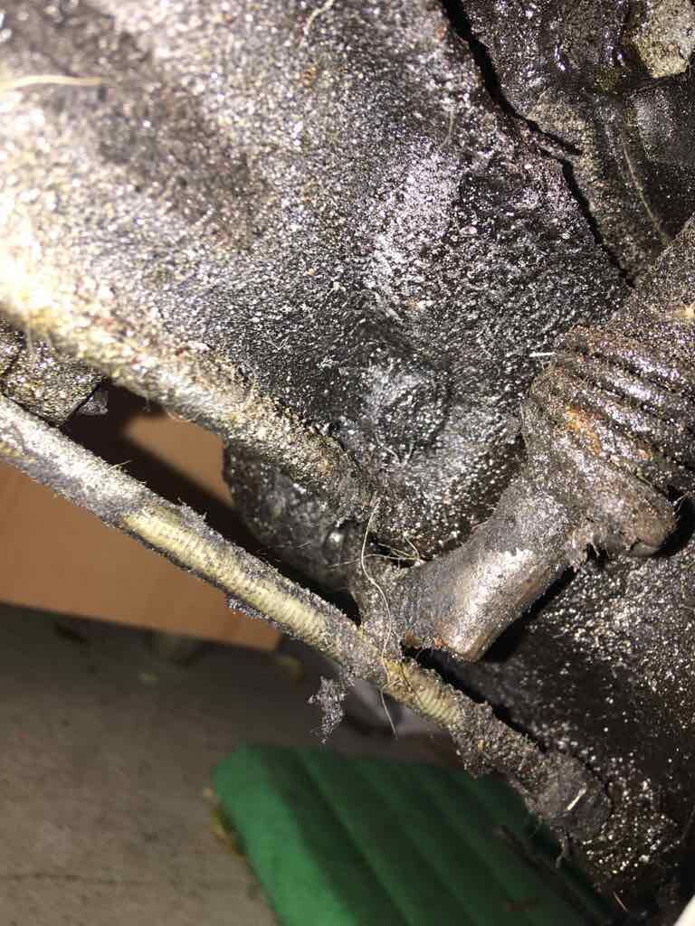

korrekt...kann man empfehlen...tut es selbst in einem Gespann
Kann man also auch hinten verwenden ?
Hebel drehen ?
DU MUSST DEN HEBEL VORSPANNEN !!!
Sonst wird's nichts mit Kupplung einstellen ...
Schrei mich doch nicht gleich so an
Ja. Du musst den Hebel gleichzeitig mit der Hand, zu zweit geht es leichter, in Fahrtrichtung drücken. So fest es geht.
Leicht Vorspannen? Jemand ein Maß? 1cm?5mm?
Danke Jungs für die schnelle Reaktionen.
Ja. Das ist er. Steht der am Gehäuse an? Sieht so eng aus.
Zuerst den zum am lenkerhebel einhängen. Dann unten den Hebel so weit wie möglich spannen und den Nippel festziehen. Eventuell dann noch ein bisschen nachstellen mit der Einstellschraube, falls sie mit gezogener Kupplung im ersten Gang noch rechten Vortrieb hat.
Nein hab den Reifen abgenommen und bin in Fahrtrichtung links ran(auspuffseitig). Hab den Zug mit der Zange festgezogen und so dicht an den Hebel ran wie es möglich war. Habe schon überlegt den Hebel leicht zu drehen um ein Gegenzug zu haben. Hab den im Anschluss angeschmissen und sobald ich den ersten Gang reinlegen geht sie aus. Hmm jemand eine Idee?
3768858049 sollte das hier sein.
Kupplungshebel gefunden?
Habe den Hebel gefunden.
Scheint der bowdenzug gerissen zu sein.
