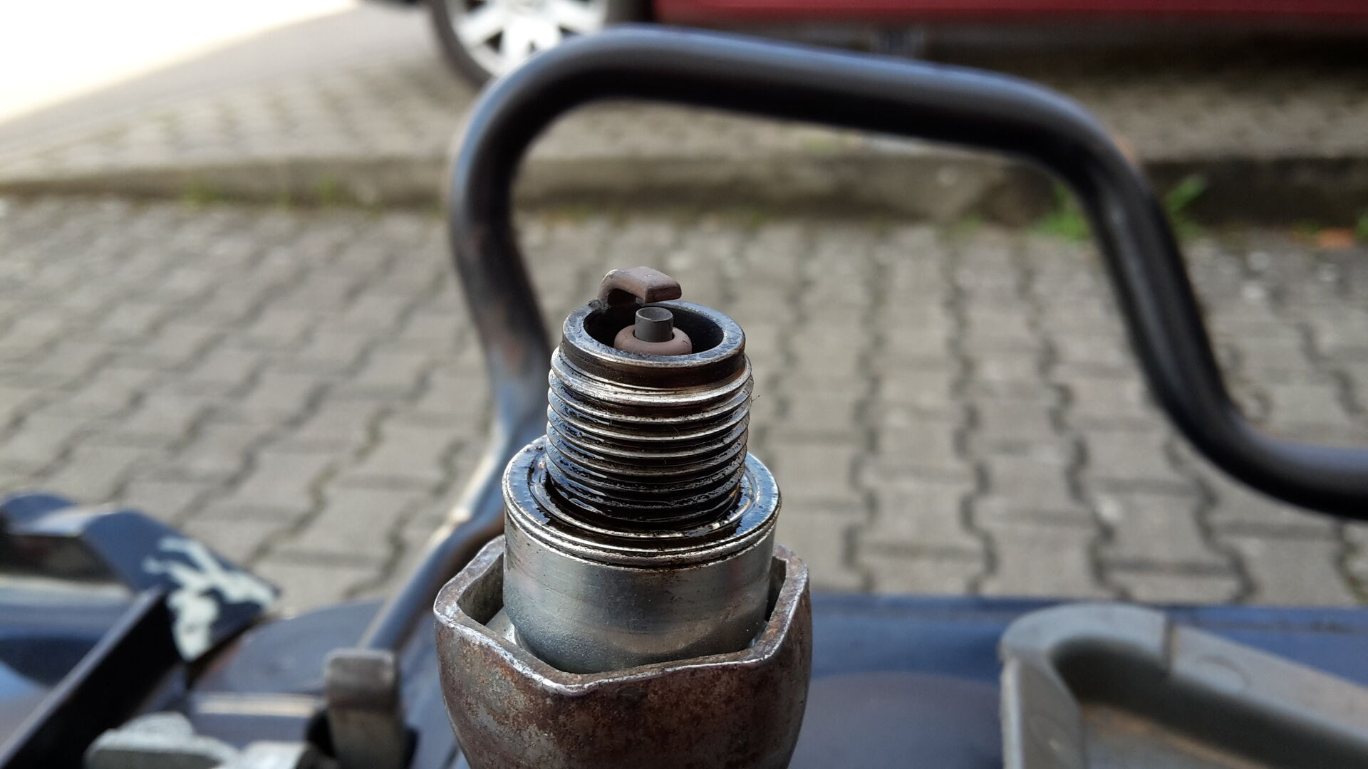

GeorgIch wieder. Also bisher geändert:
Original-Luftfilter statt Polini-Airbox
HD 78
ND 45
ChD (60) gebliebenHatte zwischenzeitlich eine 80er HD drin, aber da lief die Kiste bei Vollgas in eine Drehzahlmauer ohne Leistung. Nun mit der 78er HD läuft sie besser, aber die Spitzenleistung ist noch nicht ganz da (lief mit der 74er HD deutlich besser). Das oben geschilderte Problem bei 1/4 bis 1/2-Gas ist mit der größeren ND gelöst.
Was mir Kopfzerbrechen bereitet ist die Kerze: sie sieht mMn bilderbuchmäßig aus. Und wenn ich jetzt noch die HD runterdüse (würde auf eine 76er gehen), würde doch die Kerze noch heller werden, oder?
Wäre eine kältere Kerze die Lösung? Momentan ist es eine 7er NGK. Ich denke da eine W4AC Bosch bzw. B8HS NGK.
Meinungen?
