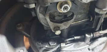

Wie soll des gehen wenn die schraube im Loch drin ist also richtig 😂
Du sollst das Alu mit dem Heißluftföhn erwärmen und die Schraube mittels Eis-Spray punktgenau kühlen.

Also soll ich jetzt mit meinem heißluftföhn das Alu Gehäuse außenrum erhitzen und dann versuchen die Schraube raus zu drehen?
Der Volumenausdehnungskoeffizient von Alu ist deutlich höher als der der Stahlschraube. Heißluftfön, Eisspray, Kriechöl und Linksbohrern wären meine Mittel

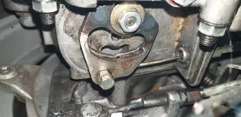

Vermutlich werde ich jetzt gesteinigt, aber ich frage trotzdem. Wieso lässt Du die Schraube nicht einfach so? Der Motor sieht sauber und trocken aus. Füll Öl nach falls notwendig und fahre weiter....
Naja, irgendwann muss er ran.
Dann lieber jetzt, wo alles trocken und sauber ist.

Servus meine Ölablassschraube von meiner Vespa pk 50 xl 2 ist bündig abgerissen wie bekomm ich die Schraube selber wieder raus ohne das ich das Gewinde neu schneiden muss oder so.
Ist zumindest einen Versuch wert.
Ansonsten ausbohren.
