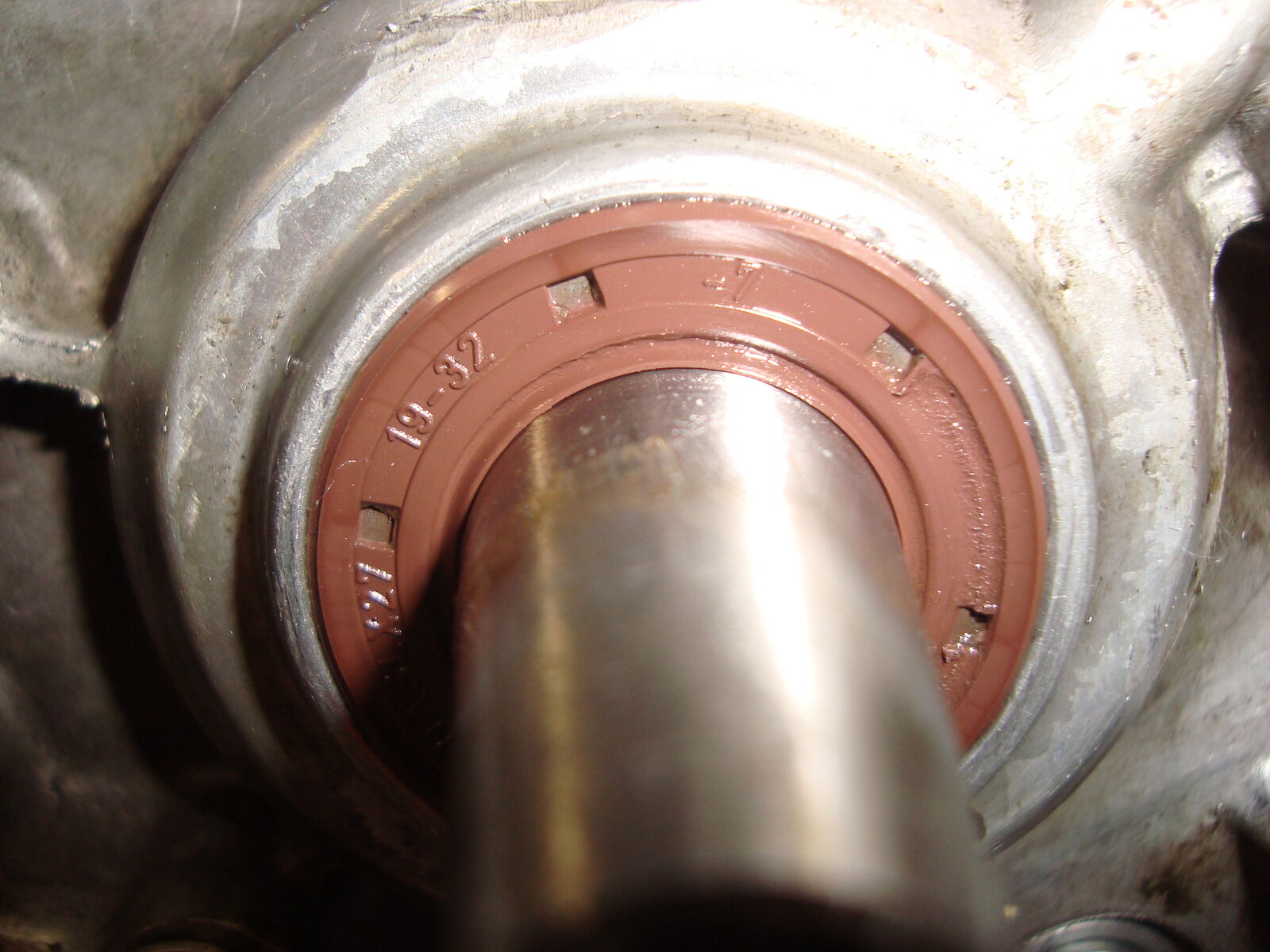

    1. Hab mit Startpilot hinter das Polrad gesprüht --> Motor dreht hoch aber nur im kalten Zustand und später als er warm war komischerweise nicht mehr --> Dichtlippe Lima-Seite umgekippt??? (siehe Foto)

    Sooo...hab die Kiste jetzt nochmal zerlegt und die braunen simmerring von Corteco reingebaut! Beim Zusammenbau alles schön eingefettet und vorsichtig eingebaut. Der Probelauf auf Motorständer verlief sehr gut...is auf den ersten Kick angesprungen! Dann erste Probefahrt (ca. 6km) und wieder die selben Probleme... :+5 Hab kämpfen müssen das ich noch nach Hause gekommen bin...hat kein Standgas mehr gehalten und hatte dann im warmen Zustand auch keinen Chance mehr sie anzubekommen! !! Am nächsten tag hab ich sie im kalten Zustand dann wieder anbekommen aber erst wieder nach mehreren Kicks und hat Standgas dann wieder nicht gehalten!!
    Den symthomen nach kommt für mich schon wieder nur der simmerring in frage oder was meint ihr? Aber WARUM? wuetend-)

    Hab Heut gleich mal den Motor zerlegt und siehe da...hab schon erste abnutzungserscheinungen an den Simis in Form von ganz kleinen gummiteilchen gefunden.
    Werd jetzt mal die von Corteco reinmachen und dann mal schauen ob sich das Problem gelöst hat.

    Hab es nun endlich geschafft meinen Motor komplett zu überholen und mein Problem War auch schnell gefunden --> simmerring war komplett im Eimer (außerdem noch kurbelwelle, Schaltklaue, Lager etc. erneuert).

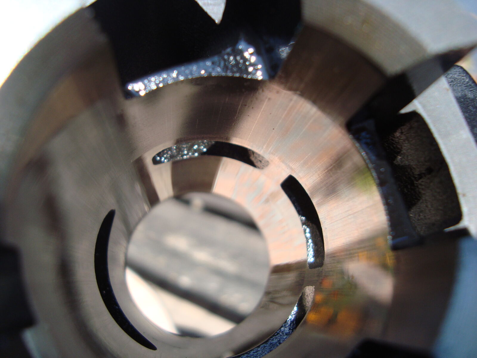

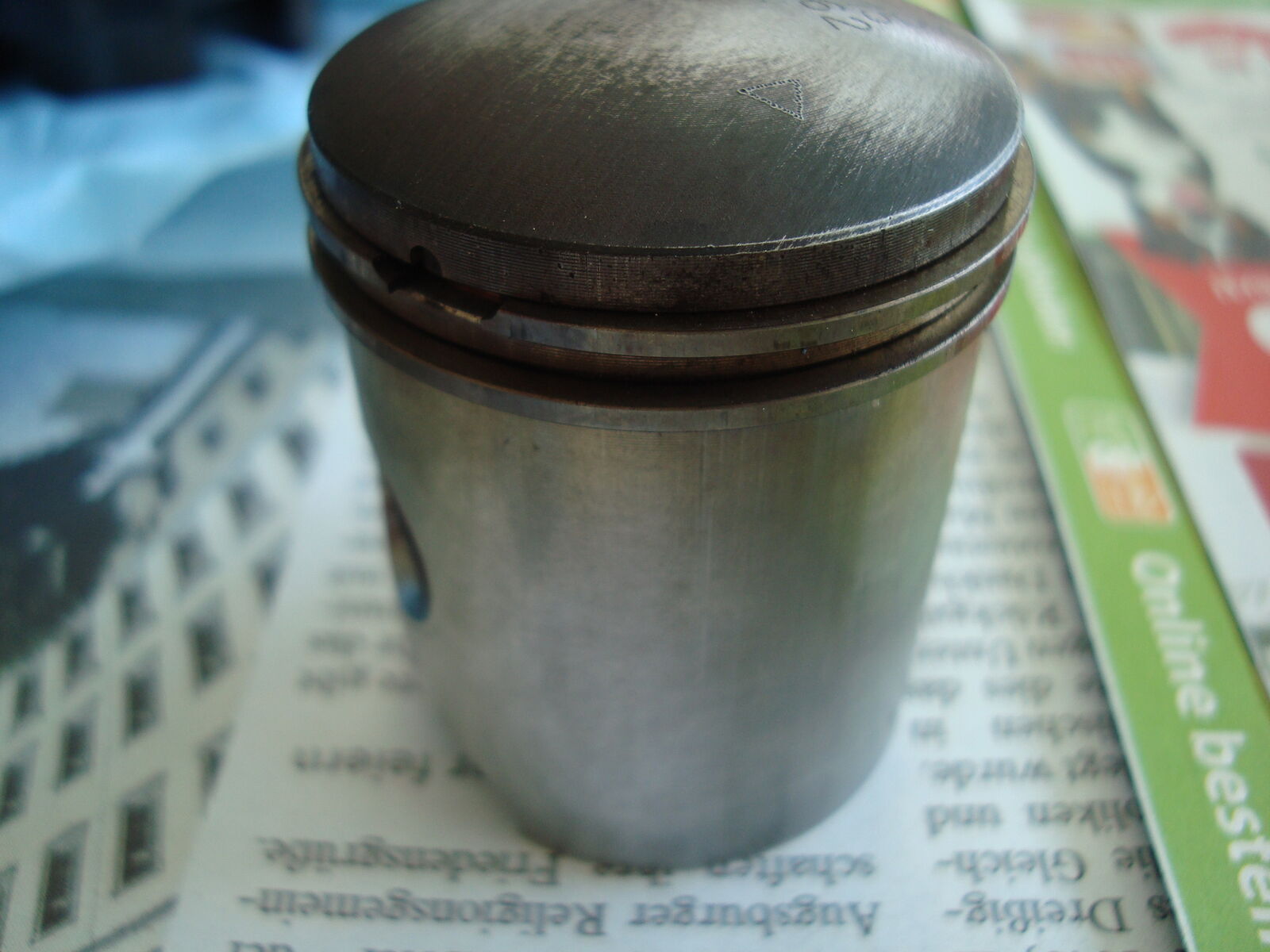

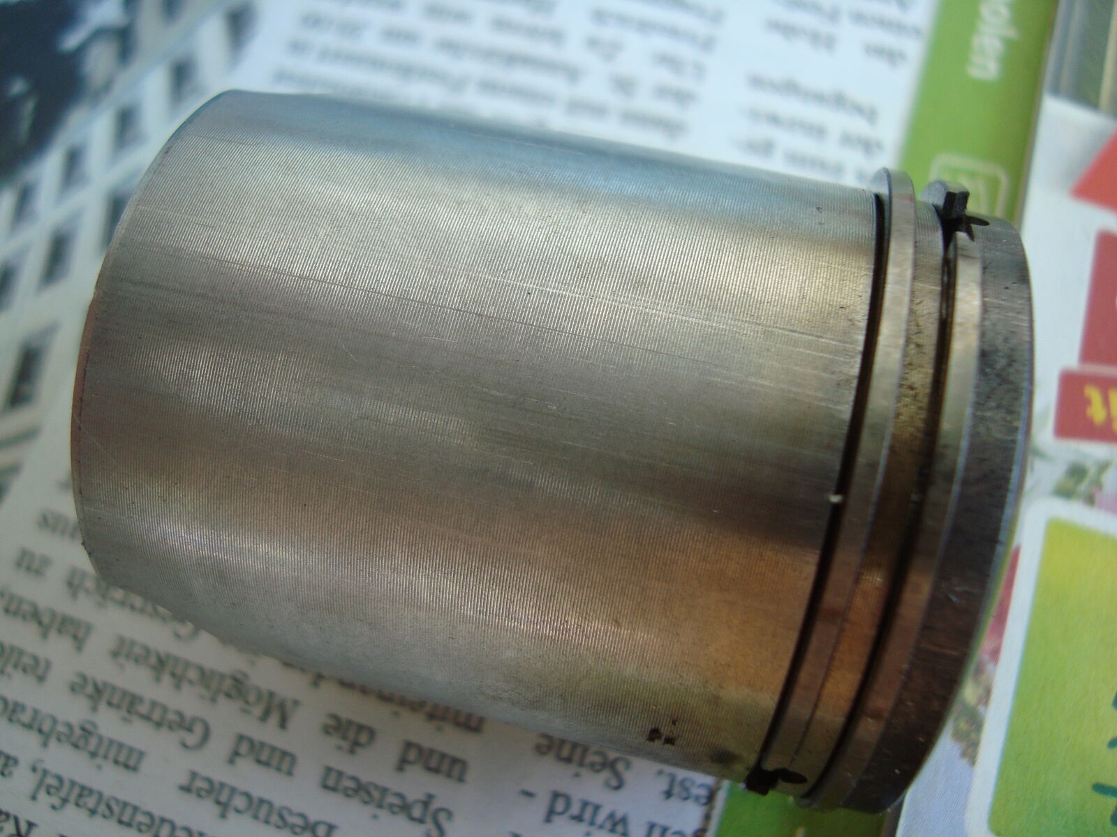

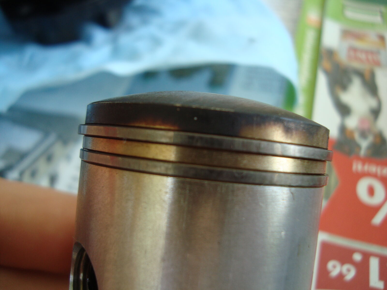

    @hedgebang Zylinder, Kolben, Kolbenringe, Zylinderkopf-Dichtflächen sehen meiner Meinung nach gut und relativ neuwertig aus. Einzig im zylinder konnt ich oberhalb von der Auslassöffnung etwas stärkere Riefen finden als im restlichen Zylinder (sieht so aus als ob die Auslassöffnung vor dem ersten Einbau nicht richtig entgratet worden ist, siehe Bild 03104). Sonst konnte ich keine Mängel feststellen. Kanns also an diesen Riefen überm Auslass liegen??? was meint ihr?

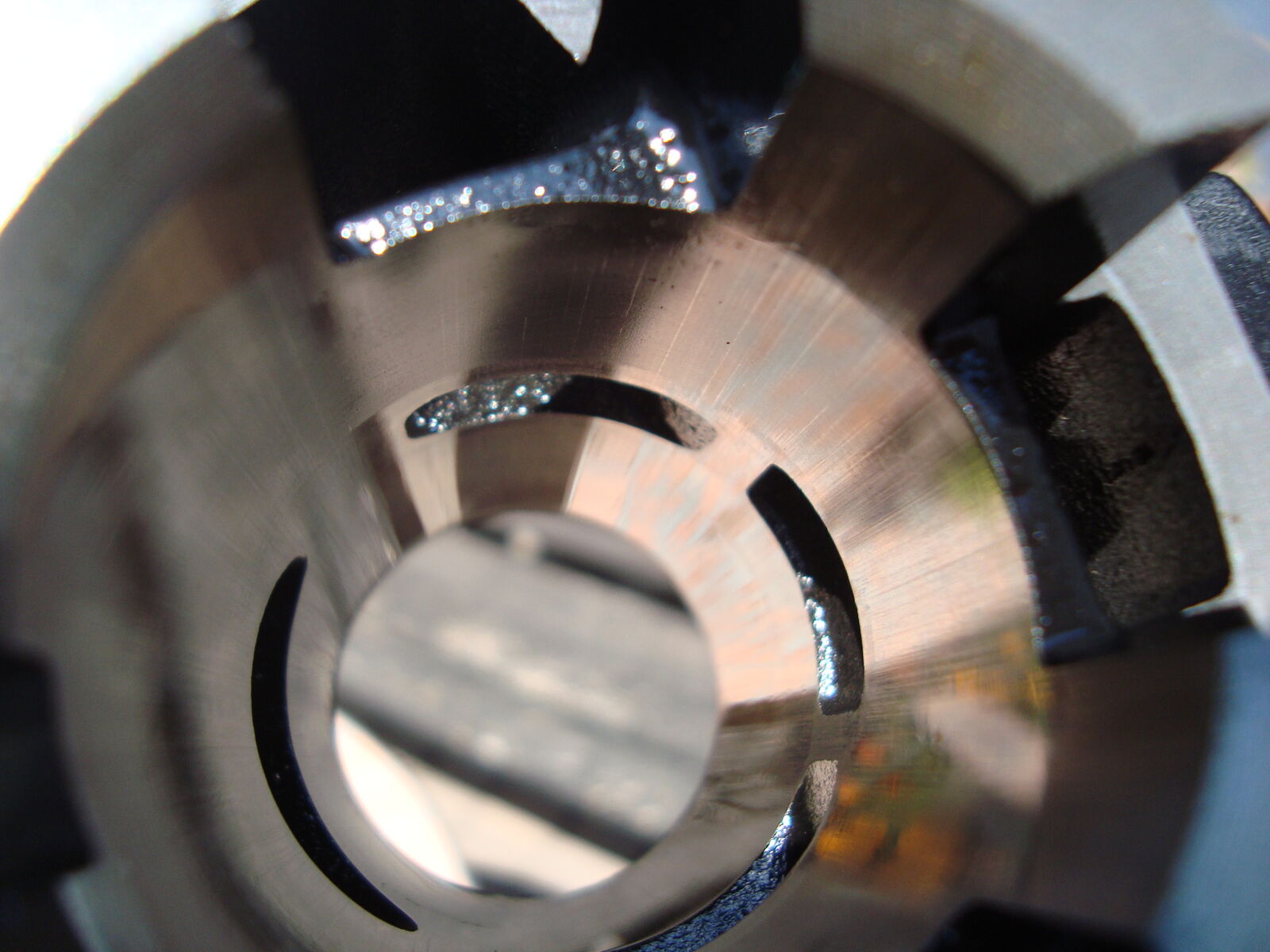

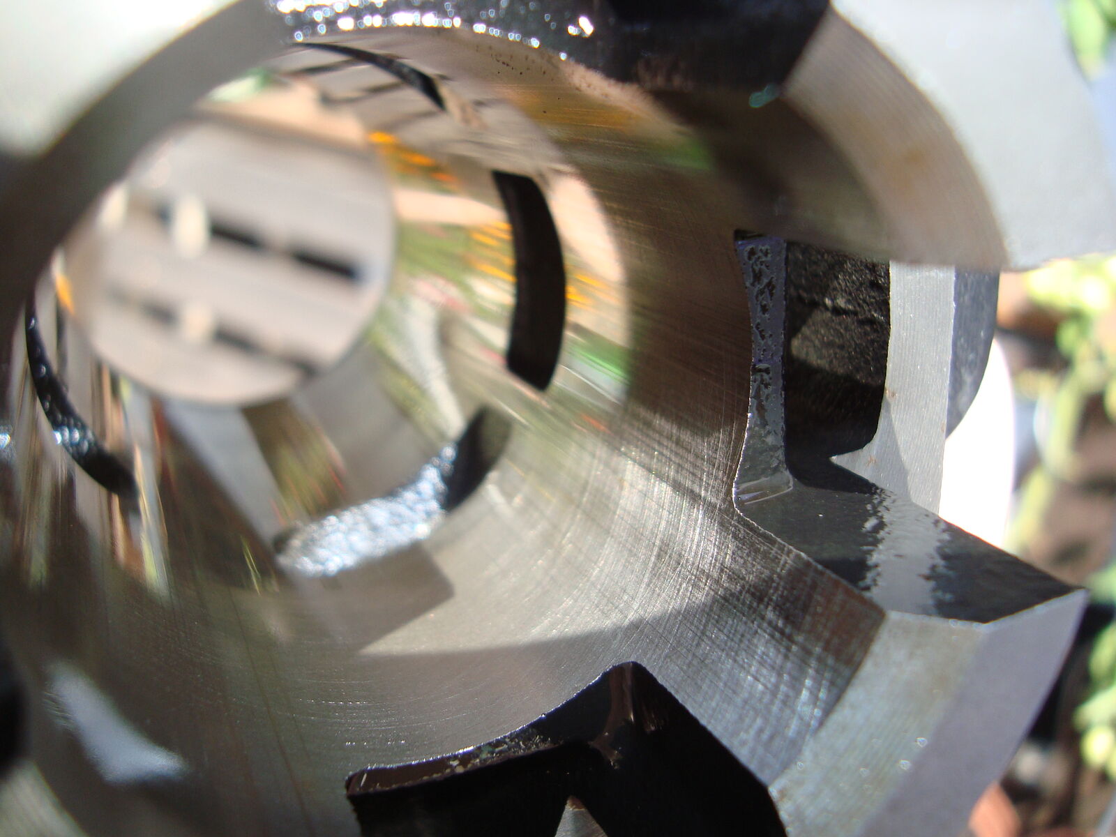

    Hab mir jetzt heute mal mit einem kleinen Zahnarzt spiegel den drehschieber angeschaut, sieht eigentlich gar nicht so schlimm aus. Keine Ausbrüche etc. Nur 2 -3 riefen drinne...sonst nix! Soll nicht heißen das ich ihn deswegen nicht Spalte und Kurbelwelle erneuere, frag mich nur ob das wirklich die Lösung meines Problems ist, da ich die kompression (5,5 bar) immer noch für zu niedrig halte...kann kompression auch mit drehschieber Kurbelwelle zusammenhängen???

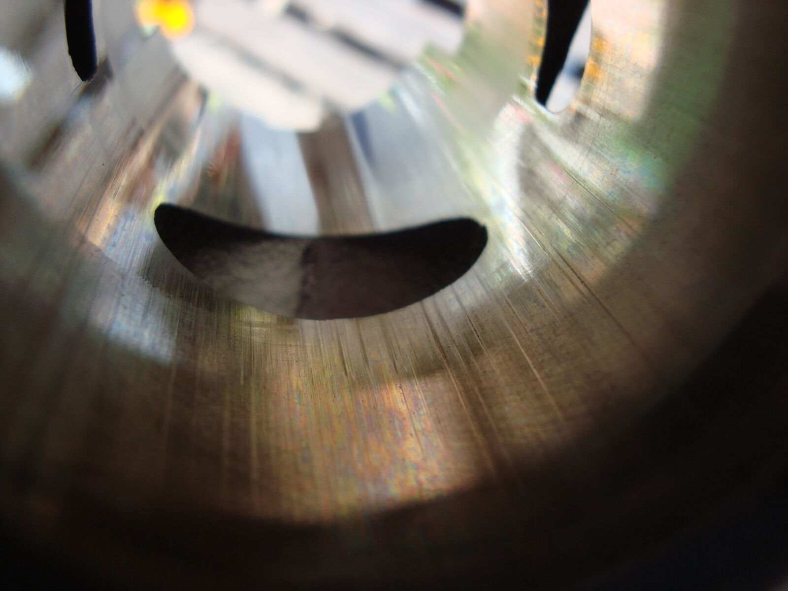

    Soo, Hab den "Drehschiebertest" jetzt mal nochmal durchgeführt wie beschrieben und musste leider feststellen das nach einer stunde überhaupt kein öl mehr drin war ;( also hab ich mal den zylinder runter gemacht und was ich da gesehen habe hat mir gar nicht gefallen :/ die ganze kurbelwelle voll mit rost und die daraus folgenden riefen (obwohl mein vorbesitzer gemeint hat er hat den Motor komplett überholt der pfuscher!!!) muss scheinbar irgendwann schon mal länger gestanden sein, da die Öffnung vom drehschieber schön auf der Kurbelwelle eingerostet ist!!! :+5 konnte den Drehschieber zwar selbst nicht so gut sehen aber gehe davon aus das der auch nicht besser aussieht!!! wuetend-) schick euch mal paar bilder mit
    Werd jetzt erstmal das mit der größeren ND versuchen, aber denke das ich ne neue kurbelwelle brauchen werde!!
    Hat jemand von euch eine Ahnung wie ich am besten den Drehschieber repariere??? hab gehört das soll mit Flüssigmetall ganz gut funktionieren???
