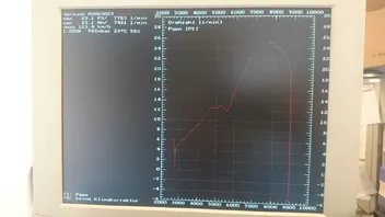

    :) Die Fragen hatte ich nach meiner bisherigen Recherche bereits erwartet und ich muss die Steuerzeiten nochmal rausmessen...
    Wahrscheinlich habe ich da Mist gebaut.
    Auslass habe ich sicher zu gering gefräst, wenn Du sagst, dass man die Leistung über den Auslass generiert...
    Der ist im Vergleich zum Rest eher mau gefräst.
    Kurve liegt bei.
    Was würdet Ihr wegen dem Puff empfehlen?
    Hätte ne Möglichkeit das Ding zu verkaufen. Sollte ich da in etwas anderes investieren?
    Und die Konfiguration generell?
    Mist, Okay oder ganz gut für die 35 Pferdchen, die ich gerne hätte?

    Ich habe einen Motor gebaut, von dem ich mir eine Hinterradleistung von in etwa 33 bis 35 PS erwartet habe. Und was soll ich sagen!? Hat er nicht annähernd :/
    Der Prüfstand (P4) hat mir 26 Pferdchen angezeigt, was für diese Konfiguration inakzeptabel ist. Diese Leistung hätte ich im Idealfall auch mit nem gemoddeten 26er SI und ner Drehschieberwelle hinbekommen...
    Wo das Problem/der Fehler liegt, ist mir nicht ganz klar, ich konnte mich leider auch nur auf "Erfahrungswerte" von Anderen verlassen und habe mir gedacht, dass ich das hinkriegen sollte...
