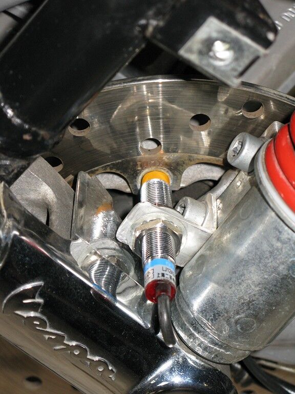

  • Ich möchte mir den SIP Tacho 2.0 einbauen. Gerne würde ich dann auf die Tachowelle verzichten und auf einen Speedsensor umbauen. Ich habe eine Lml Gabel mit Scheibenbremse.
    Jetzt habe ich gelesen, dass es aktive und passive Sensoren gibt. Der passive braucht als Gegenstück einen Magneten der aktive wohl nur Metall z.B eine Schraube der Bremsscheibe.
    Es gibt noch einen Haller für den Sensor aber wo befestigte ich den an besten?
    Wenn ich keinen Magneten bräuchte müsste man nicht auf jede Felge einen kleben oder kommt der auf die Scheibenbremse?
    Wer hat schon einen Speedsensor montiert und kann mit etwas dazu sagen?

  • Hatte das damals bei einem Kollegen verbaut und das hat irgendwie überhaupt nicht funktioniert. Es gibt auch keine Beschreibung wie das eingestellt werden muss im Tacho. Mann konnte im Tacho nur einstellen ob es per Welle oder per Sensor erkannt werden soll. Hab das dann wieder ausgebaut und in die Tonne gekloppt. Des weiteren gibt es keinen gescheiten halter für den Sensor hatten uns da was selbst gebaut.Ich würde es nicht empfehlen. Mit der Tachowelle läuft es bis jetzt 1A.

  • Danke für die Rückmeldung. Ich weiß auch nicht wirklich wo man den Sensor gut hinsetzen könnte. Auf der Seite mit der Bremsscheibe ist allesles recht eng und wenn der Magnet auf die Felge müsste, dann wäre er durch sehr weit weg vom Sensor.
    Also tendiere ich wohl doch zur Welle.

  • Jetzt habe ich das im Web gefunden scheint eine gute Möglichkeit zu sein. Man braucht dann aber einen aktiven Sensor der zählt dann die Schrauben an der Scheibenbremse. Damit spart man sich den Magneten auf jeder Felge.
