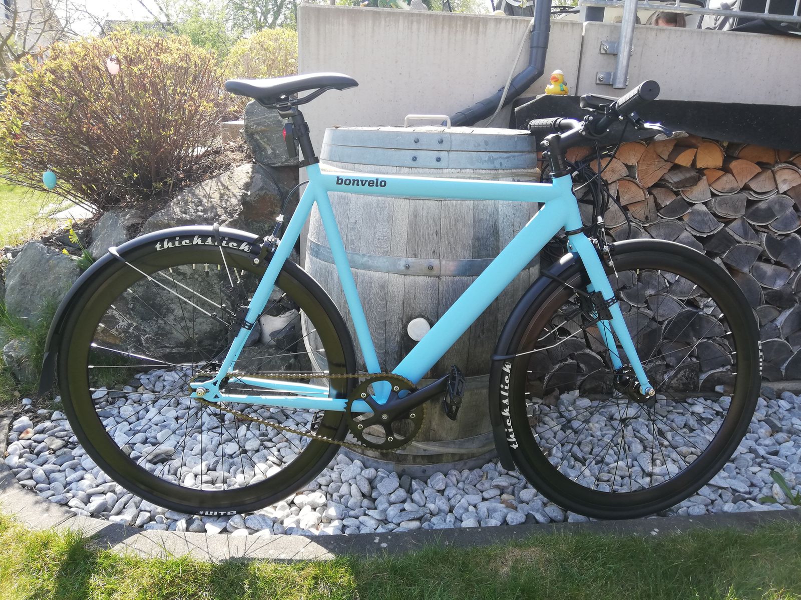

Der Sattel gehört möglichst Waagerecht, so wie jetzt drückts auf die 🥚🥚.
(SORRY)

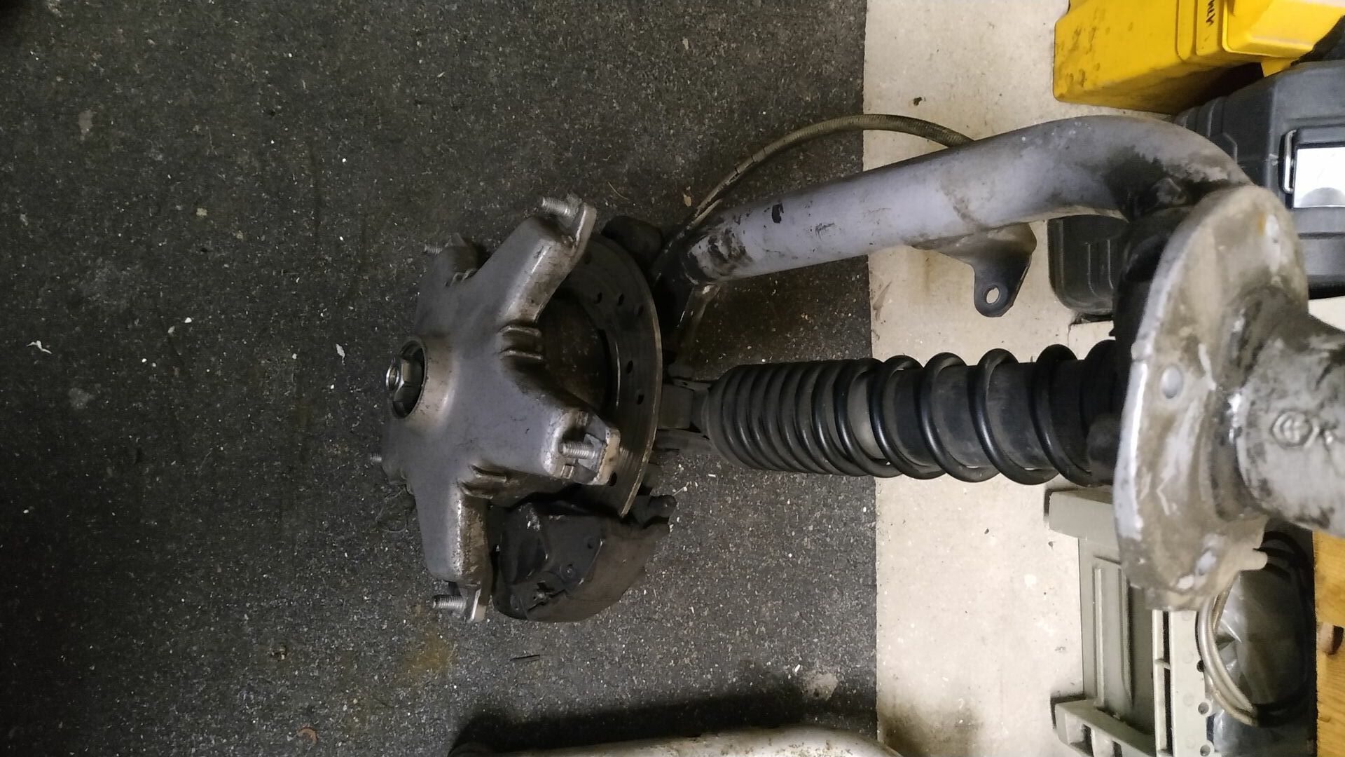

Die Gabel (ohne Bremsteile) und der Stoßdämpfer kannste mir ja abkaufen.
T5 Motor, Polini Zylinder, Rahmen, etc. liegt auch noch da rum und will gekauft werden!!!
