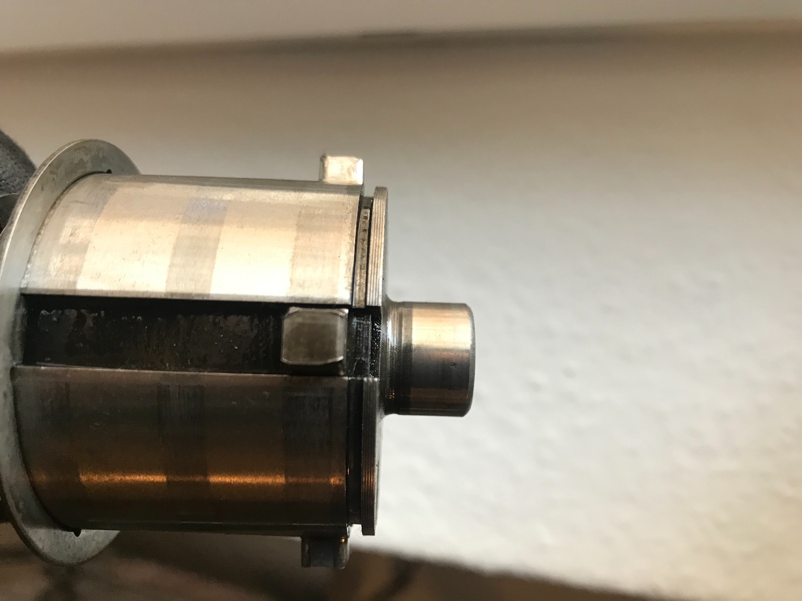

    Ich bin neu hier und ebenso neu als Vespa Schrauber. Daher bitte Nachsicht. Ich habe handwerkliche Erfahrung, aber zur Einschätzung der Vedpateile bin ich auf eure Hilfe angewiesen.
    Ich habe am Wochenende den Motor zerlegt. Nun stehe ich vor der Frage welche Teile neu müssen.

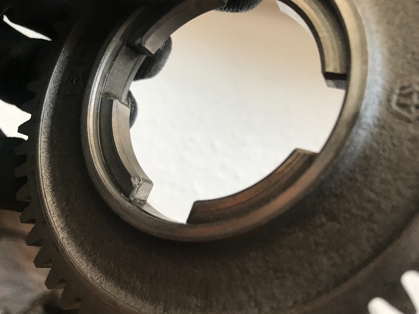

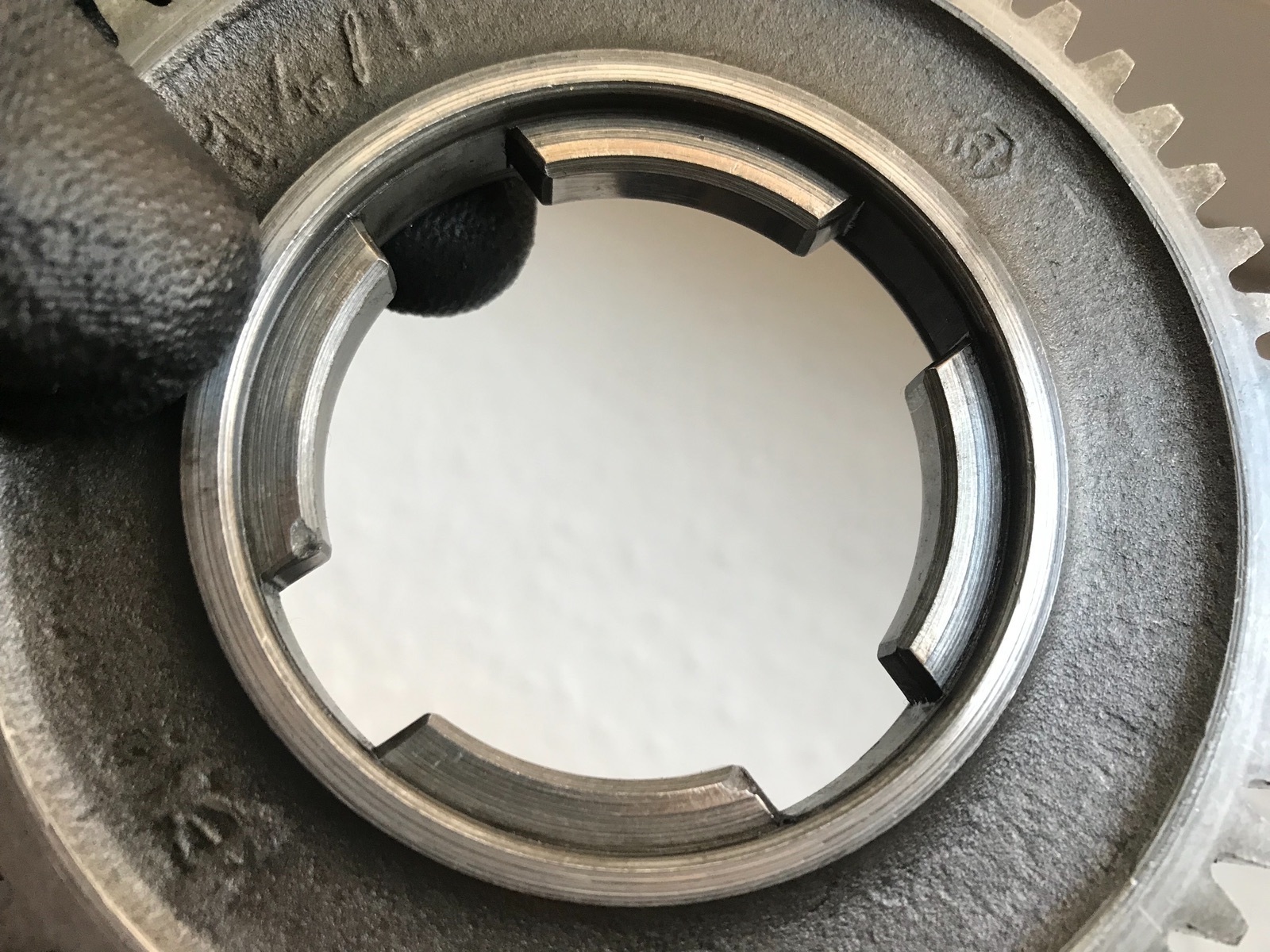

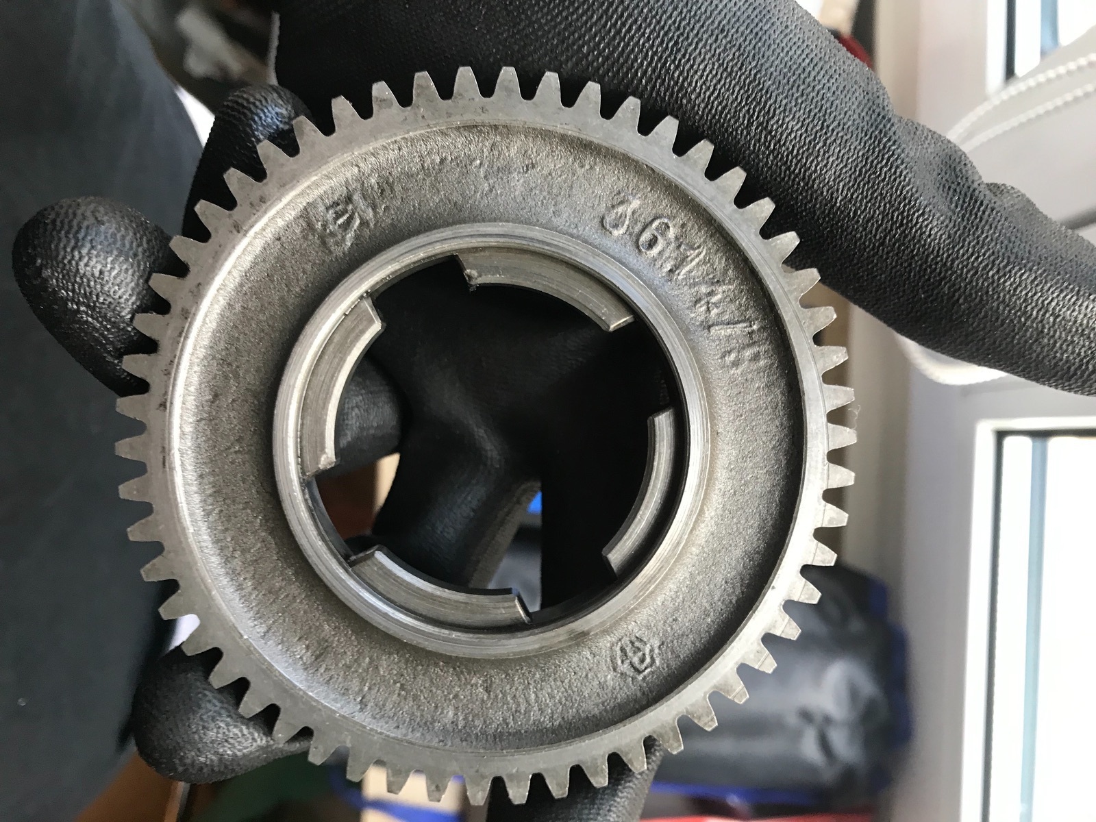

    Trotz Recherche fällt es mir schwer die Schaltklaue zu beurteilen. Ist die noch brauchbar für eine 50ccm? Außerdem ist mir aufgefallen, dass an den Rastpunkten des mittleren Gangrades zwei kleine Ecken ausgebrochen sind. Ist das dramatisch und kann man das Zahnrad ggf einzeln nachkaufen?
    Bis lange hat die Vespa gut geschaltet und die Gänge sind nicht rausgesprungen. Nur wenn man im Stillstand den Gang an der Ampel rausnehmen wollte hat er manchmal geklemmt. Aber das ist denke ich normal?
    Ich freu mich über eure Hilfe.
    Viele Grüße
  • Taufrisch ist die Schaltklaue gewiß nicht. Die zeigt Abnutzungserscheinungen. Wenn Du schon mal so weit bist, tausch sie in jedem Fall aus, dann bist Du auf der sicheren Seite und investierst nur kleines Geld. Ich persönlich würde das Gangrad belassen, aber das mögen Dir Leute mit mehr Erfahrung besser beurteilen.
    Soweit ich weiß, kriegst Du alle Zahnräder einzeln, z.B. bei SIP.
    Beste Grüße Robert

  • Klaue tauschen...
    Gangrad würde ich versuchen...

  • Die fehlenden Ecken spielen keine sehr große Rolle. Die Last liegt beim Gangschluss auf der Fläche und nicht auf der Ecke.
    Also, neue Klaue einbauen und fertig.
  • Die Klaue würde ich auf jeden Fall tauschen
    Die Zahnräder... bei 50ccm original... nicht zwingend.

  • ich hatte eine V50 mit ähnlichen Klaue und Rädern. Die Gänge sind immer wieder gesprungen.
    Meine Empfehlung, mindestens die Klaue ersetzen. Ich selber würde die Räder auch ersetzen. Dann bist du sicher du hast Ruhe und musst den Motor kein zweites Mal öffnen!
