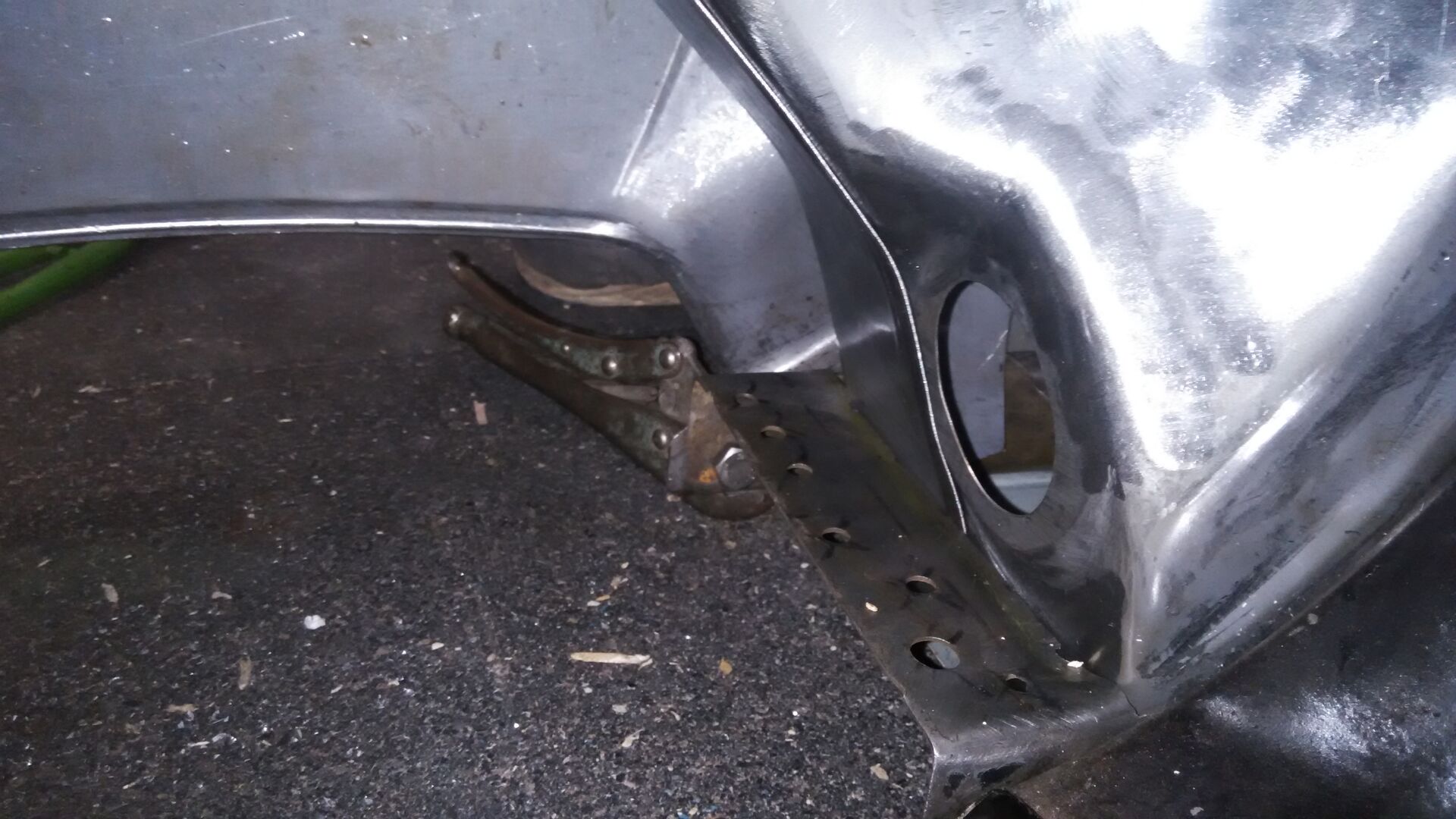

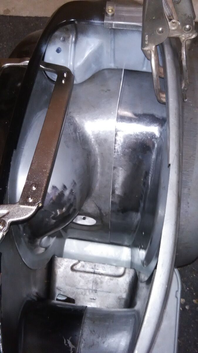

    • November 11, 2017 at 15:27
    Hier paar Fotos...
    ... hab's jetzt einfach rechts gekürzt.
      • 217.31 kB
      • 1,920 × 1,080
      • 90.09 kB
      • 675 × 1,200
    • Piitt
    • November 11, 2017 at 15:00
    Ja, ich weiss, habe in meinem thread auch gefragt, aber es brennt gerade unter den Fingern!!
    Bin gerade das Spritzblech (das unterm Tank) am anpassen,
    ??kann da mal jemand messen wie hoch das Vergaserloch bis unten aufs Bodenblech ist, habe da 8 cm bis Unterkante!??
    Habe ja das Problem, daß ich nicht weis welches Blech einigermaßen maßhaltig ist und wonach ich mich orientieren soll.
    DDANKESCHÖN
