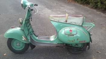

    Der auf den Bildern abgebildete St. Petersburgroller / Vjatka mit PX Motor und Gabel ist NICHT meiner. Das Bild entstand bei den Vespa Wourld Days in London wo der St. Petersburg Club angereist ist. Sie sind mit 4 Automaten und die Vajtaka gekommen.
