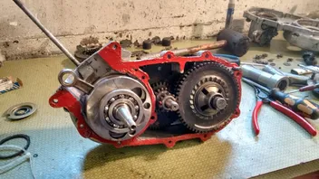

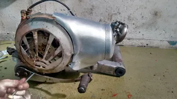

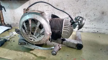

    So am Wochenende wurde der Original Motor wieder komplett revidiert zusammengebaut. :rolleyes:
    Einziges Problem. Beim jetzigen Zylinder müsste ich den Auslass schweißen lassen, da er ausgebrochen ist. Außer es gibt jemanden der noch einen O Zylinder rumliegen hat und ihn veräußern würde..
    (Würde gutes Geld zahlen) :thumbup:
    Gibt es jemanden der die Verkabelung (Kabel der Zündspule, der ZGP, mit Verbindung zum Kabelbaum) als Foto besitzt? Habe zwar Bilder vor dem Ausbau gemacht, ob die aber so original war, kann ich leider nicht behaupten. :wacko:

    So eine gute Info reicher! Der hilft mir weiter!
