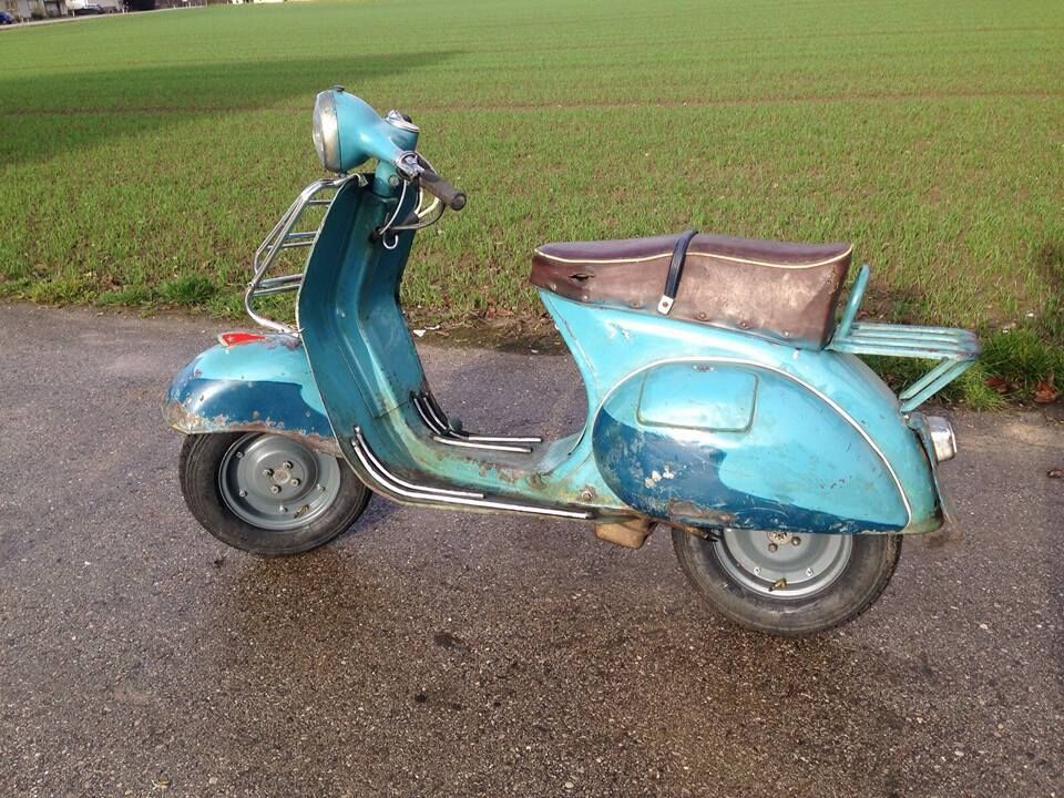

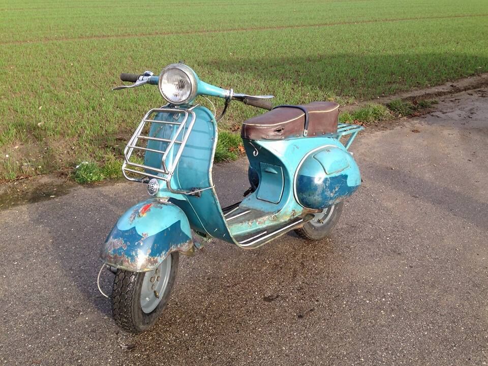

auch meine Vjatka ist nun fertig zum herzeigen.
