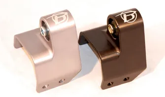

Ralph Bollag hat sich auch wieder was einfallen lassen und Stoßdämpferadapter für die WF (ab 55)
aufgelegt, schauen extrem gut aus die Dinger!
Somit kann die breite Palette der LF Dämpfer genutzt werden.
bzw. in Bälde Primär P & P mit Z64 oder Z65ob die auch bei der Vjatka passen, habe ich bei ihm mal angefragt.

..Danke für dein Angebot, aber der versendet eh einmal die Woche aus D
....beim Bestellen entdeckt!
Somit kann die breite Palette der LF Dämpfer genutzt werden.ob die auch bei der Vjatka passen, habe ich bei ihm mal angefragt.
im Programm hat er auch einen Vjtaka Ansaugstutzen zum Umrüsten auf polini bzw. dellorto Vergaser, ich habe mir
den mal bestellt, in Kombination mit einem CP21 Vergaser (in Oldie Look mit Blechluftfilter)Kann ich bestätigen, Teile passen auf Vjatka mit einer kleinen Änderung. Der Lochabstand der Vjatka Schwingenhalterung ist zu Piaggio 3 mm breiter. Eine Bohrung muss also um 3 mm aufgefeilt werden. Habe das Teil schon seit 577 km montiert und fährt sich super. Feder liegt mitteig zwischen Motor und Reifen, kein scheuern. Wie bereits er erwähnt sind somit alle gängigen Federbeine zu verwenden.

Wie sieht es denn mit der oberen Aufnahme aus? Muss da auch ein Adapter rein oder wird der Standarddämpfer an den Rahmen geschraubt?
Es passen also auch Dämpfer von der PX?
Viele grüße, Markus
Beim Bollack Set ist eine Stoßdämpferadapter für oben (M9/M8) dabei, damit sollte es dann passen.

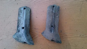

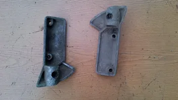

Okay, brauch ich dann das Teil, was original oben am Stoßdämpfer ist nicht mehr (siehe Bild)? Falls doch, wo bekomme ich das her, bei meinem Teilehaufen ist das leider nicht dabei :confused:
Das wirst du schon brauchen. Gibt es neu von der Vespa, VL/VB, muss passen.
Edith meint dass man das Teil Stoßdämpferaufnahme nennt.
Alles klar . Besorge ich mir dann demnächst mal. Vielen Dank für die schnelle Antwort.
