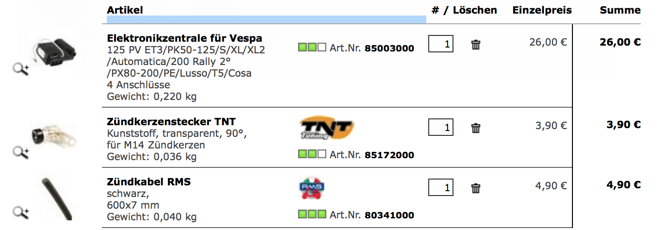

ich habe eine neue Elektronikzentrale und schon zündet die Kerze. Danke erstmal für den Tipp!
Nur springt sie trotzdem nicht an. Grrrrr

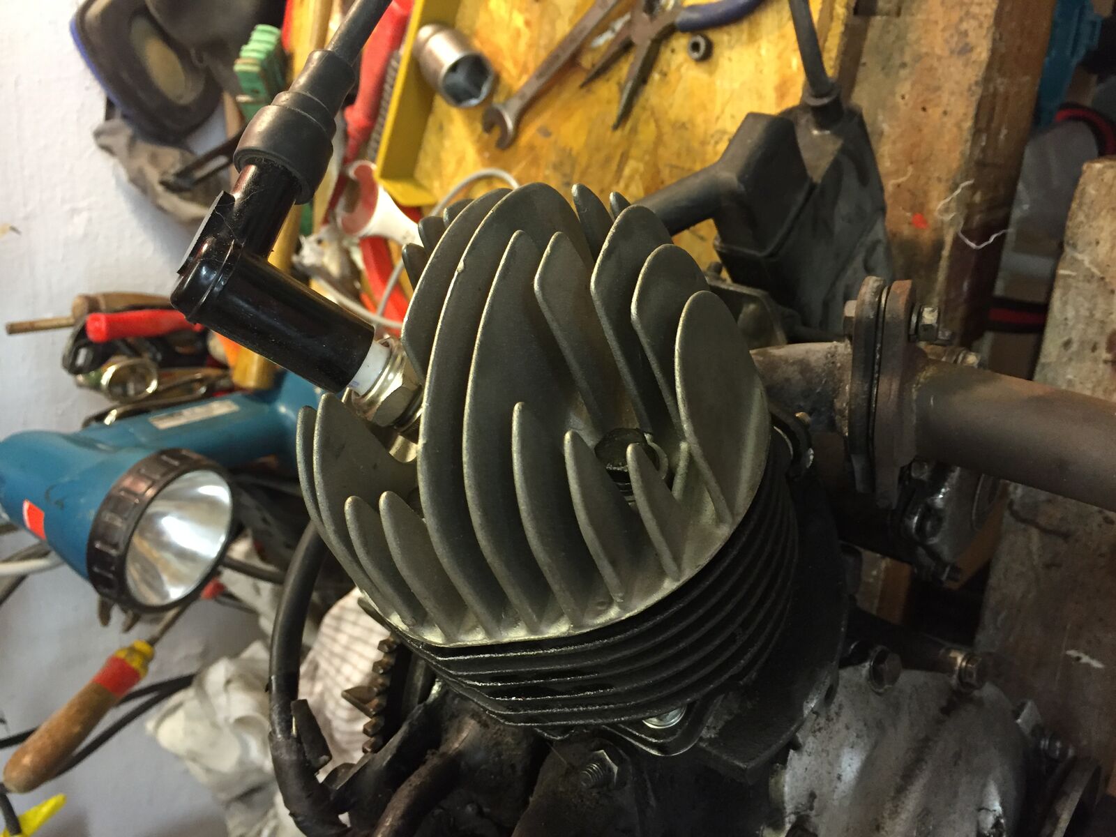

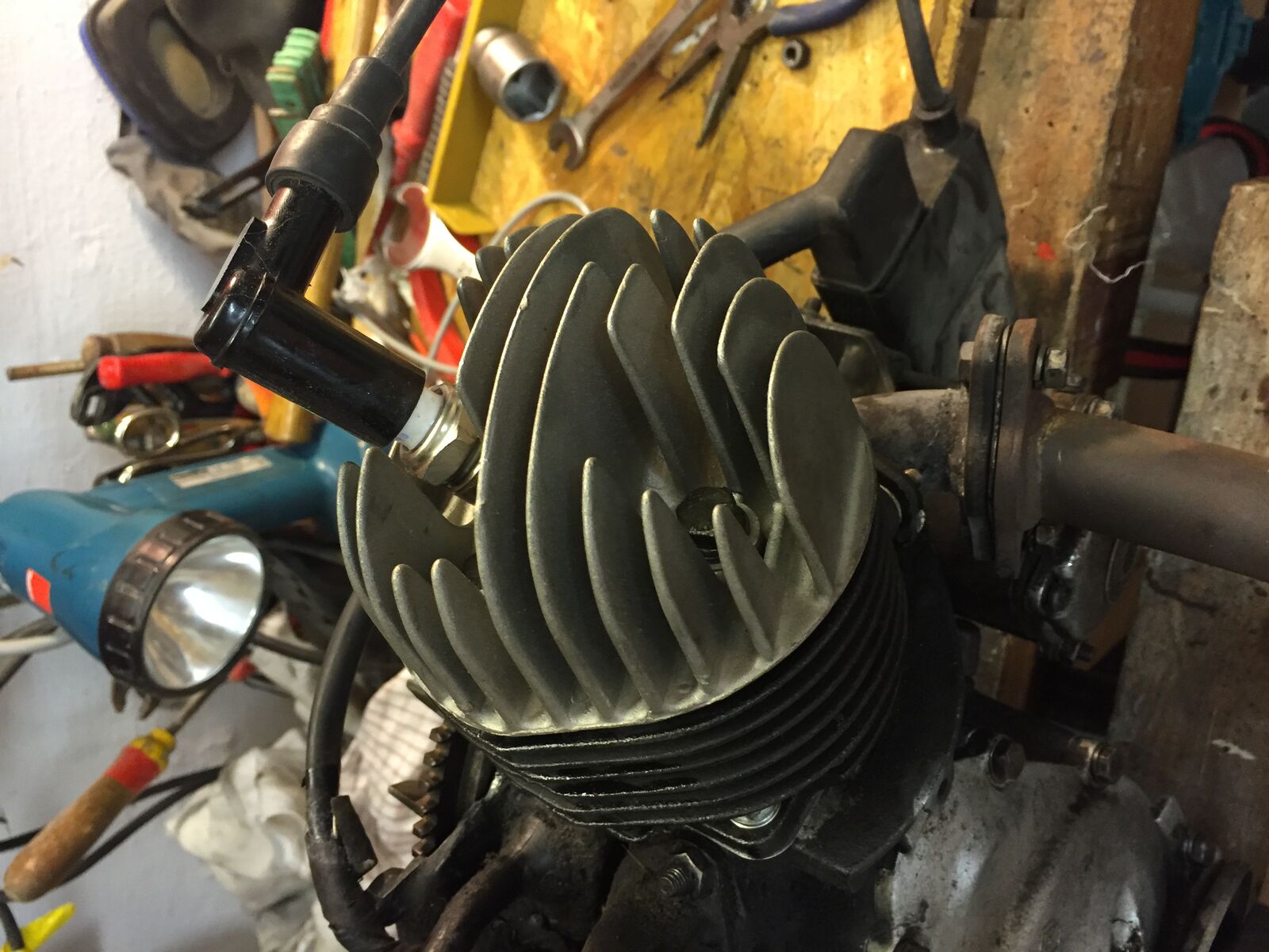

Ich konnte jetzt aber die Blitzlampe benutzen. Die zeigt mir das die Vespa nach OT zündet!! Und zwar ohne Ende!
Was ist da faul? So weit kann ich die Zündplatte überhaupt nicht gegen den Uhrzeigersinn verstellen. Kann man irgendwas um 180 Grad verdreht anschließen?Gruß Dennis

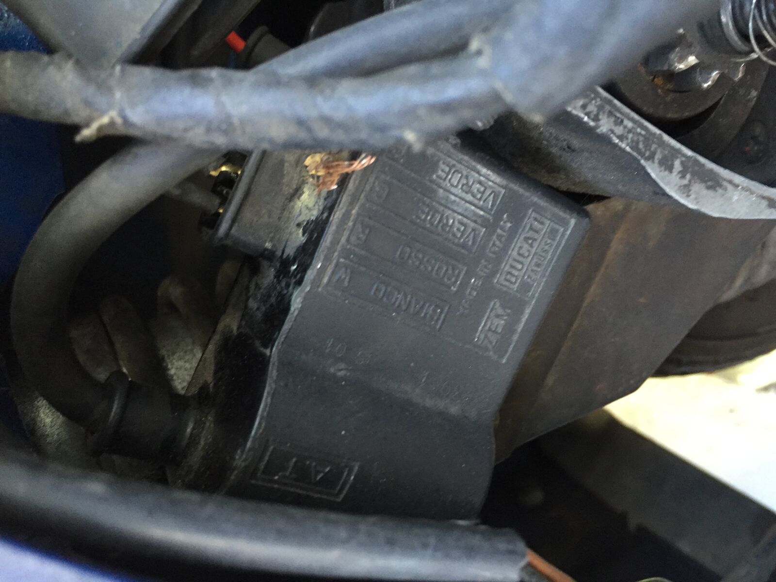

ich habe alles probiert. Halbmondkeil habe ich gerade gestern neu eingebaut. Das mit der Masse scheint mir eine Lösung zu sein. Wie kann ich das überprüfen? Der Zündfunke ist blau und erscheint nur wenn ich die Kerze an blankes Metall halte.

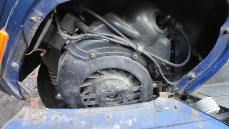

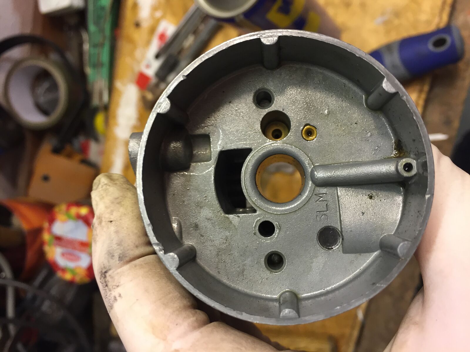

Dieses Teil meine ich:
Das Massekabel was auf dem Foto noch ab ist habe ich mittlerweile angelötet und am Motorblock abgeklemmt.
Ich habe einen Alukopf verbaut da ich einen DR75 eingebaut habe.Gruß Dennis

Benzin ist da und ein Zündfunken ist, wenn ich die Kerze ausgebaut habe und an Masse halte, da. Die Blitzlampe blitzt auch. Wenn ich jetzt aber die Zündkerze reinschraube und den Funken mit der Lampe überprüfen will dann blitzt nichts. Das ist doch komisch, oder?
An zuviel Sprit kann es nicht liegen, da ich es bereits komplett trocken ausprobiert habe. Zündkerzen habe ich bereits vertauscht.
Wackelkontakt kann mittlerweile ausgeschlossen werden. Woran kann es liegen? Kann es sein, das die Kompression den Zündfunken "auspustet" wenn der Zündfunken vielleicht zu gering ist?

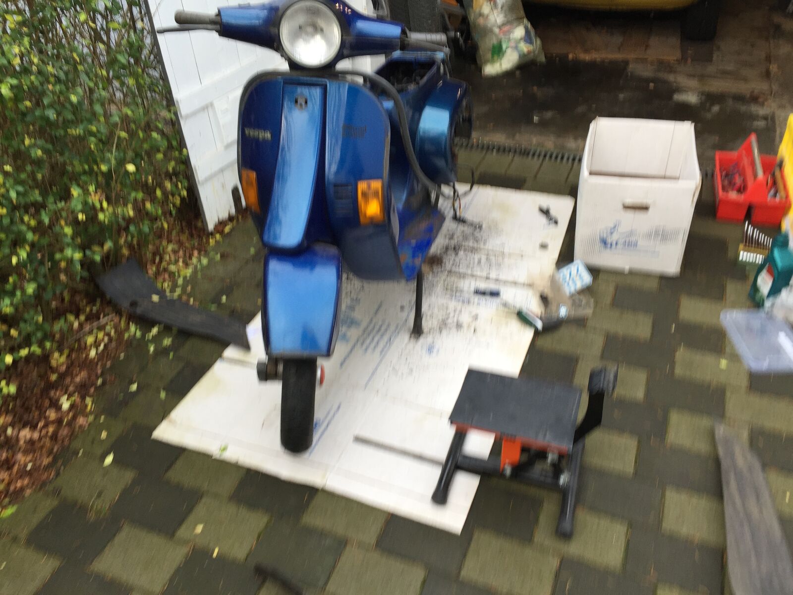

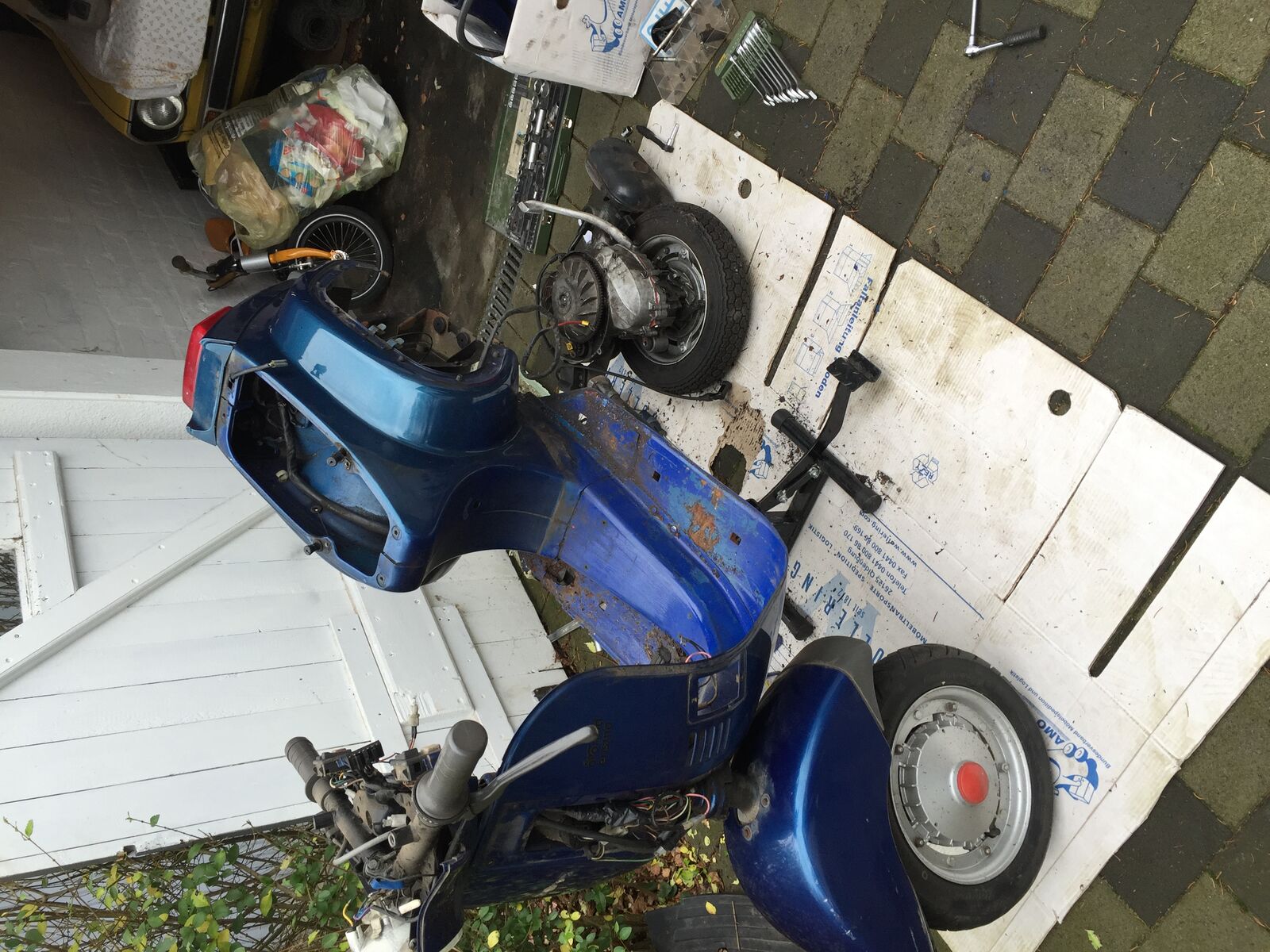

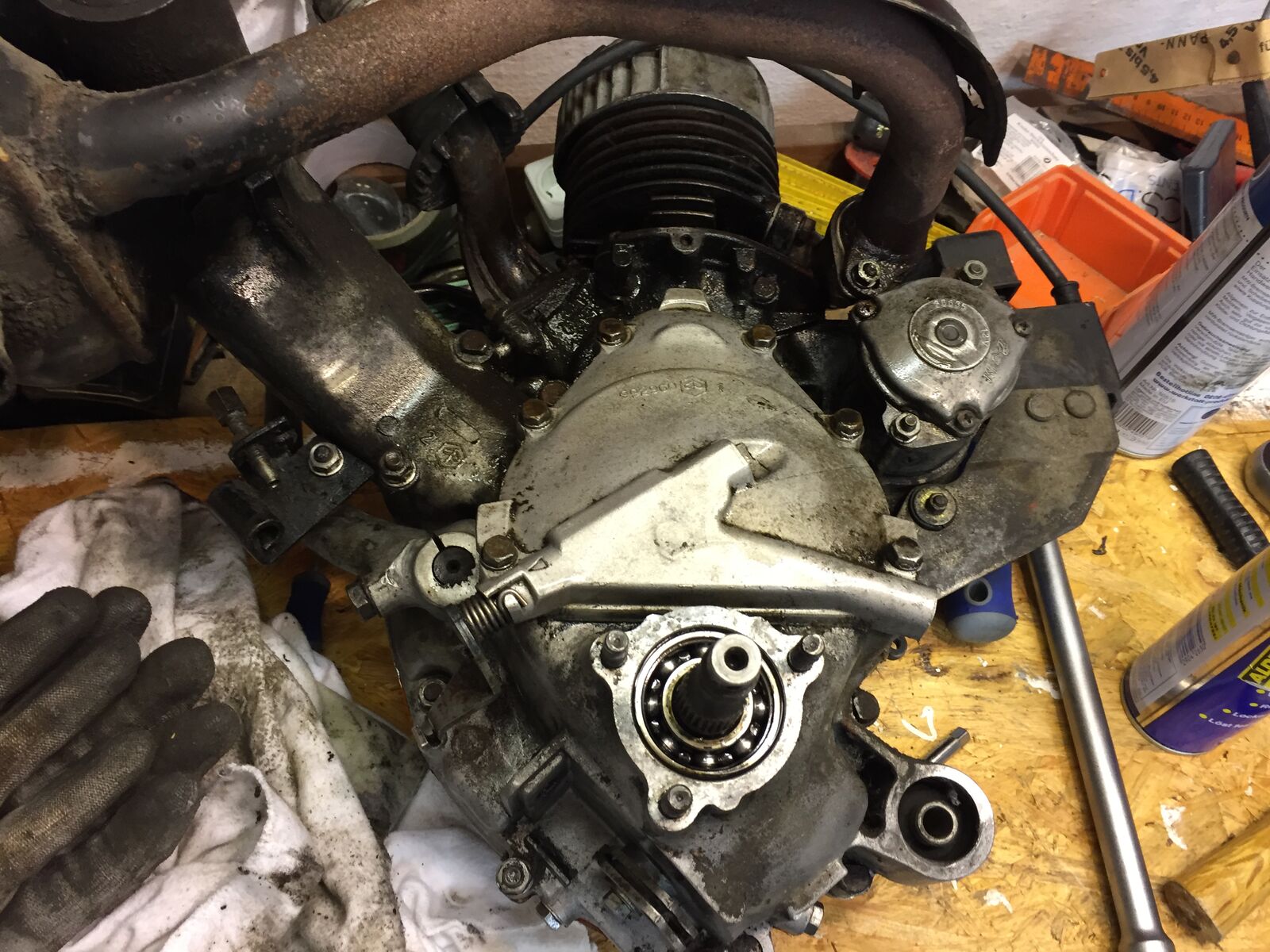

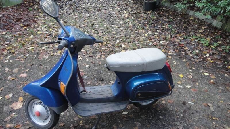

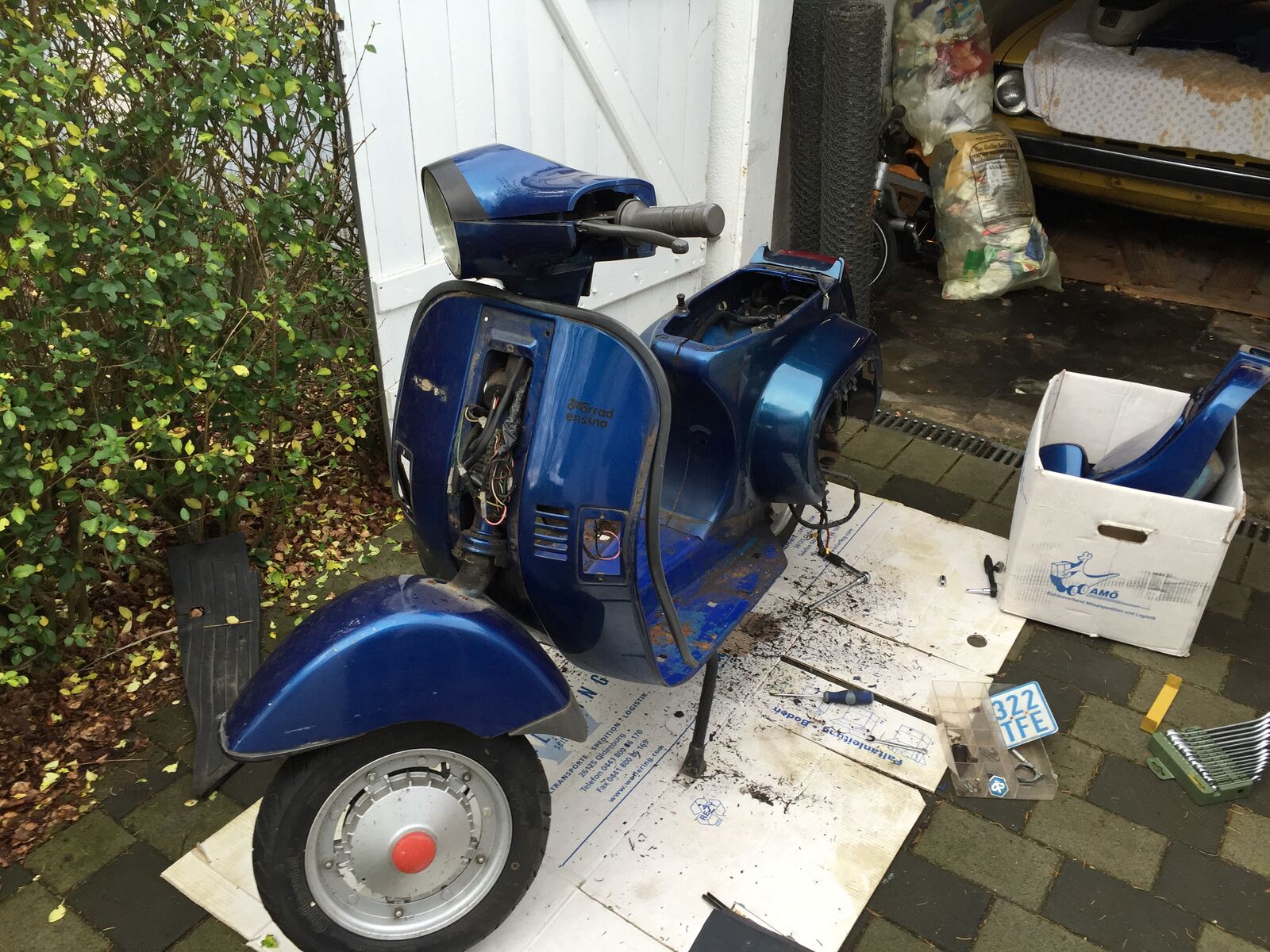

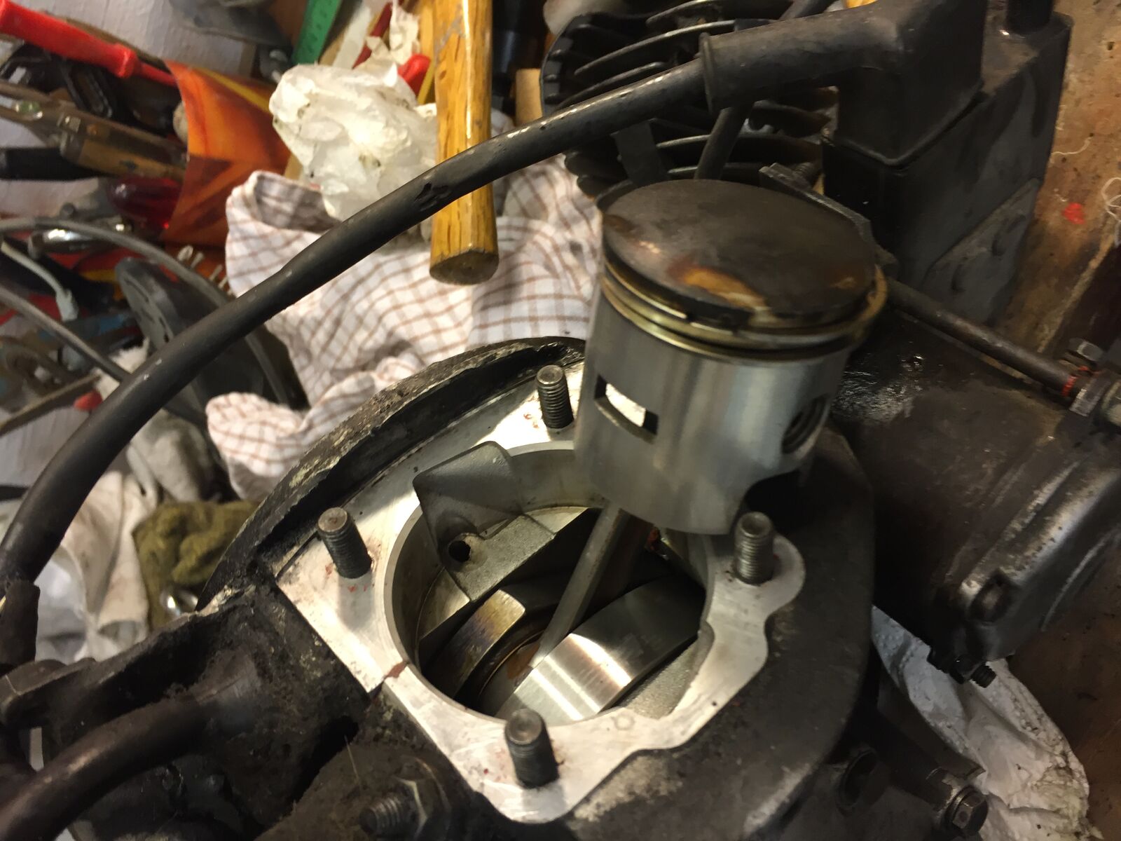

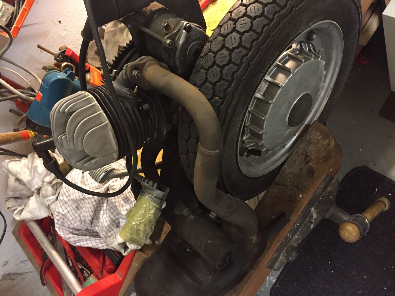

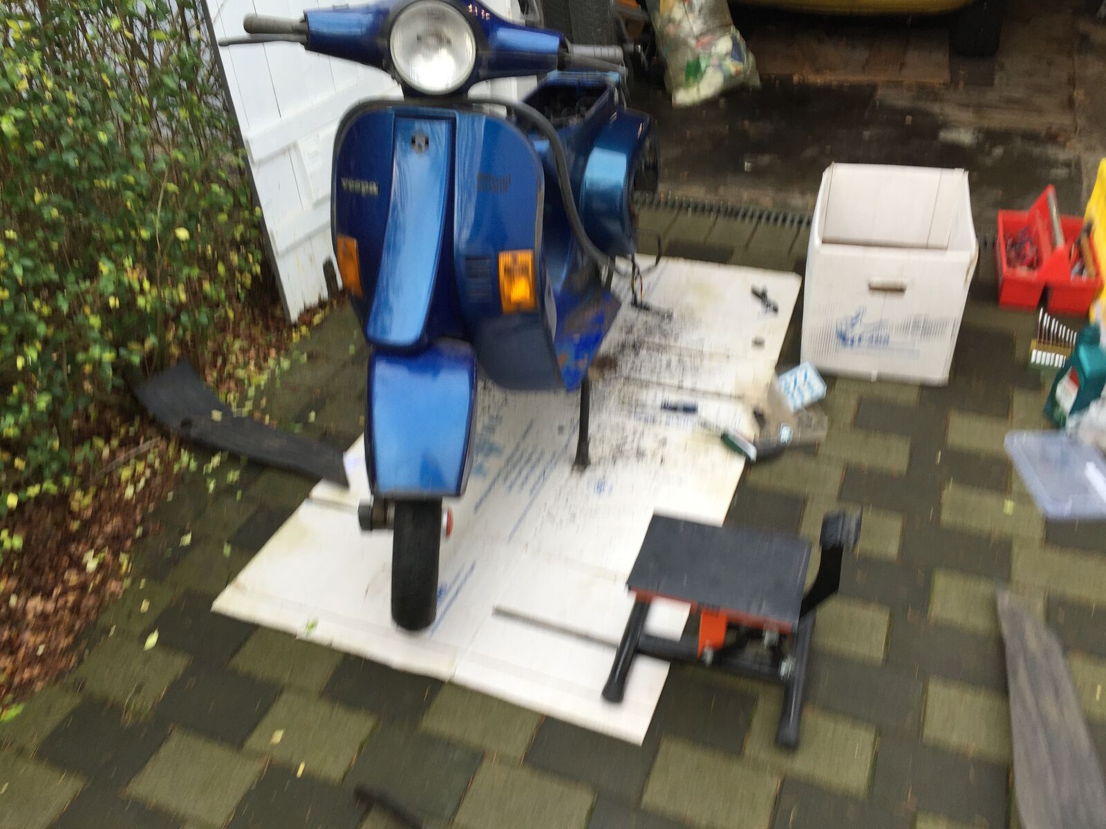

ich hatte mich im entsprechendem Bereich ja schon vorgestellt. Jetzt wollte ich hier mal meinen Umbaubericht starten.

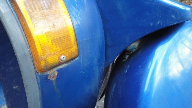

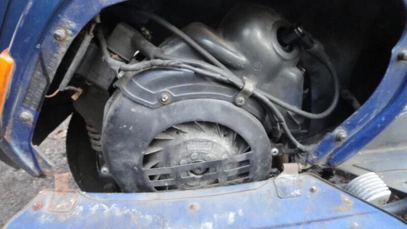

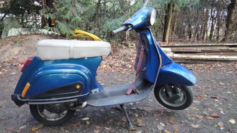

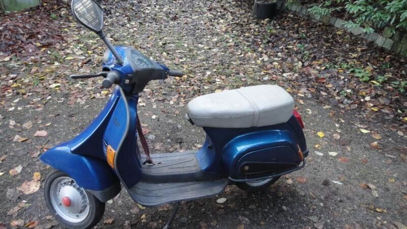

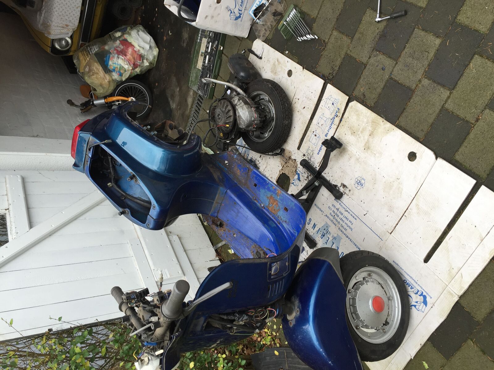

Ausgangspunkt ist die vor 3 Tagen für 300€ erworbene HP PK50 XL2 ohne original Motor.

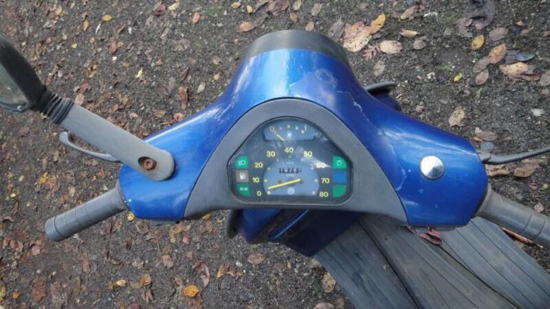

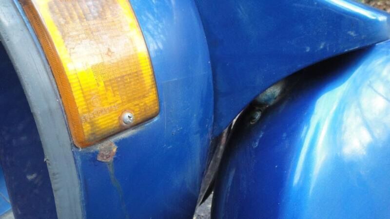

Bilder vom Kauf:

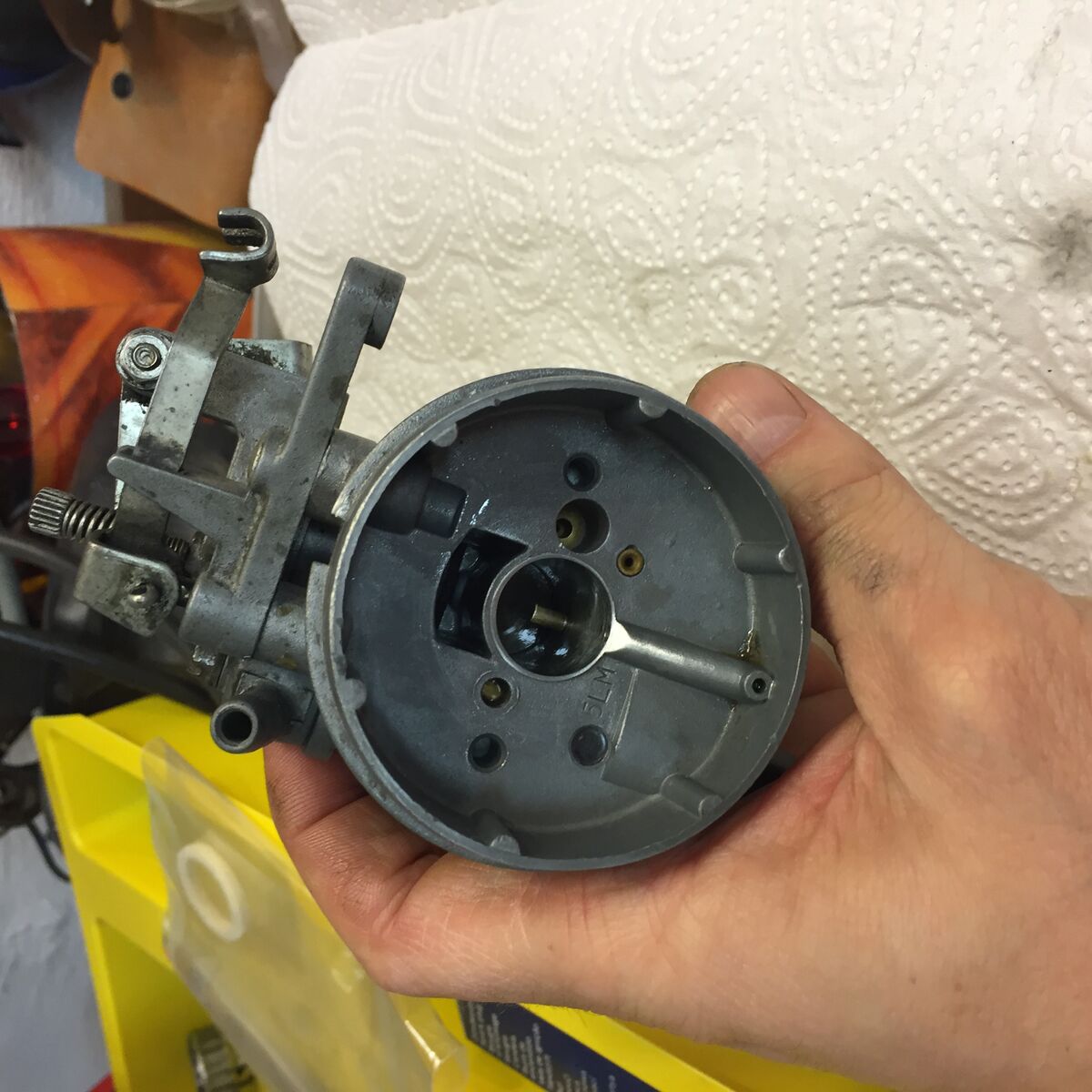

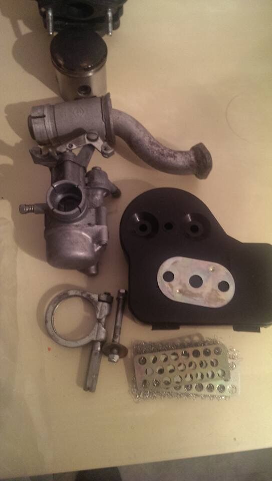

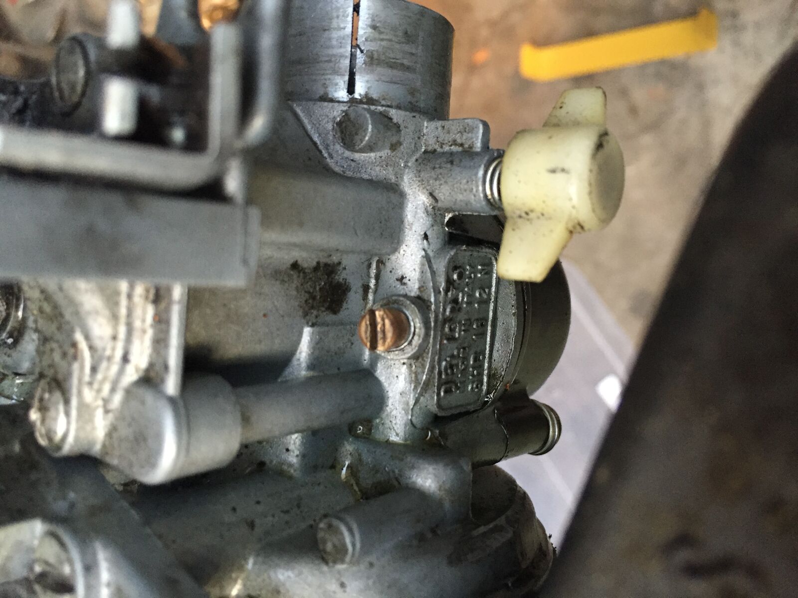

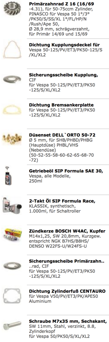

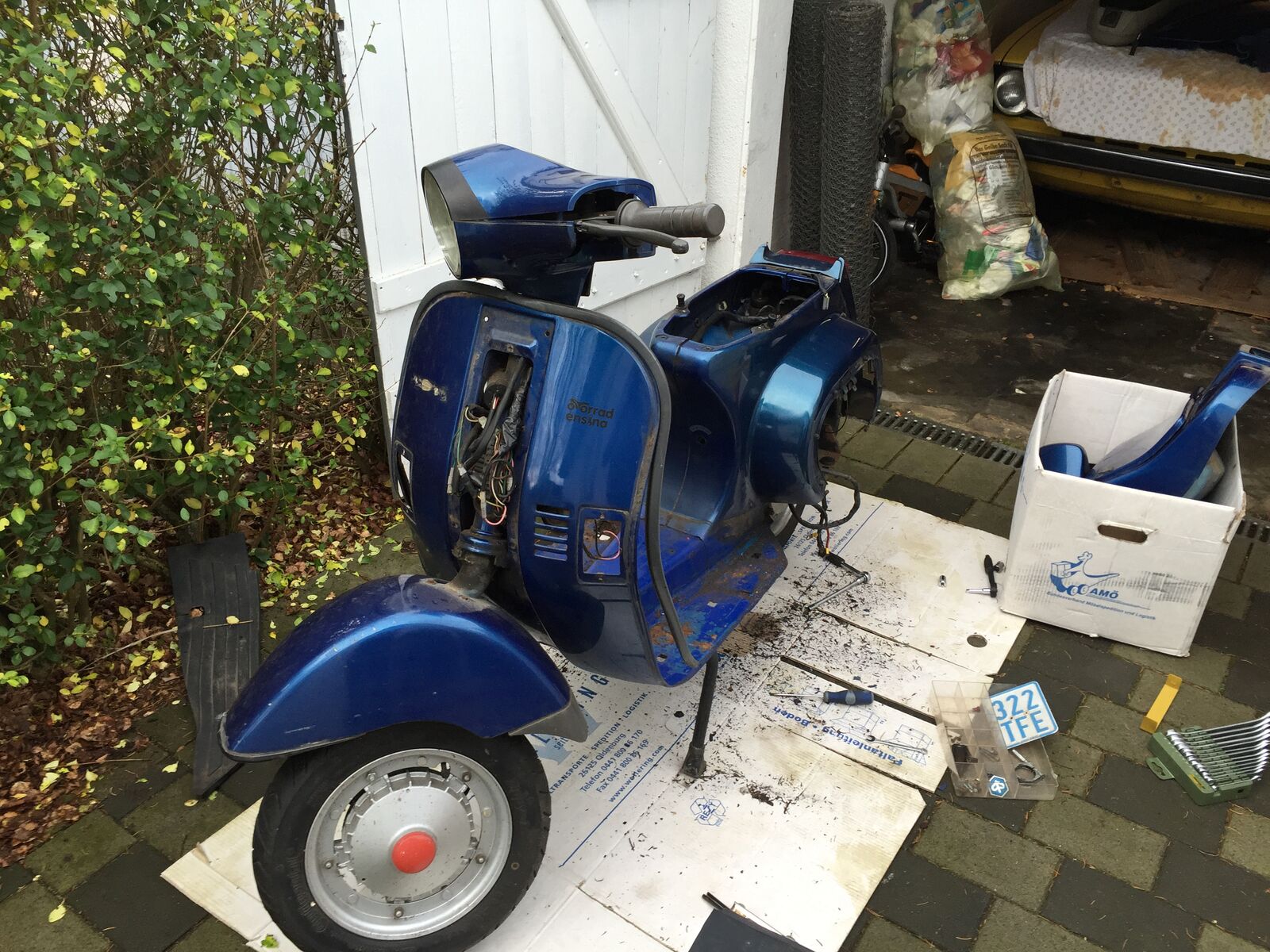

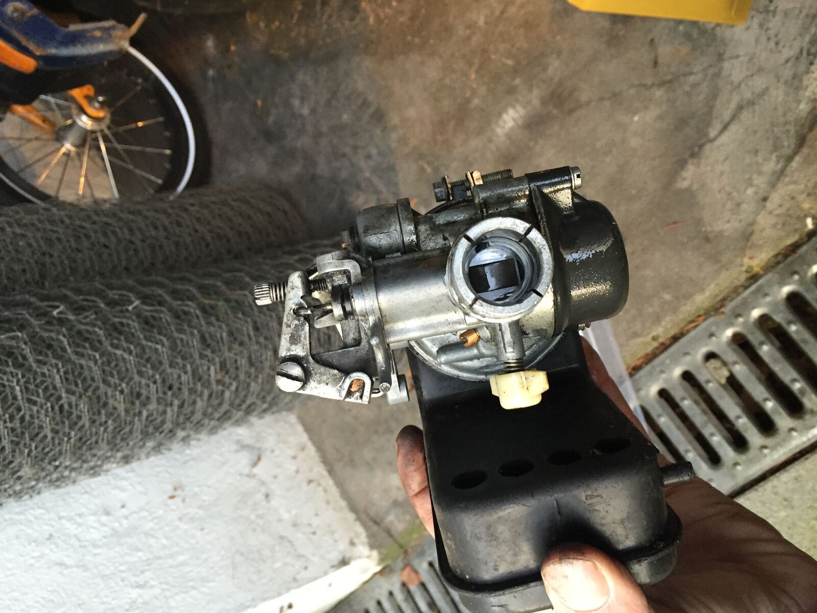

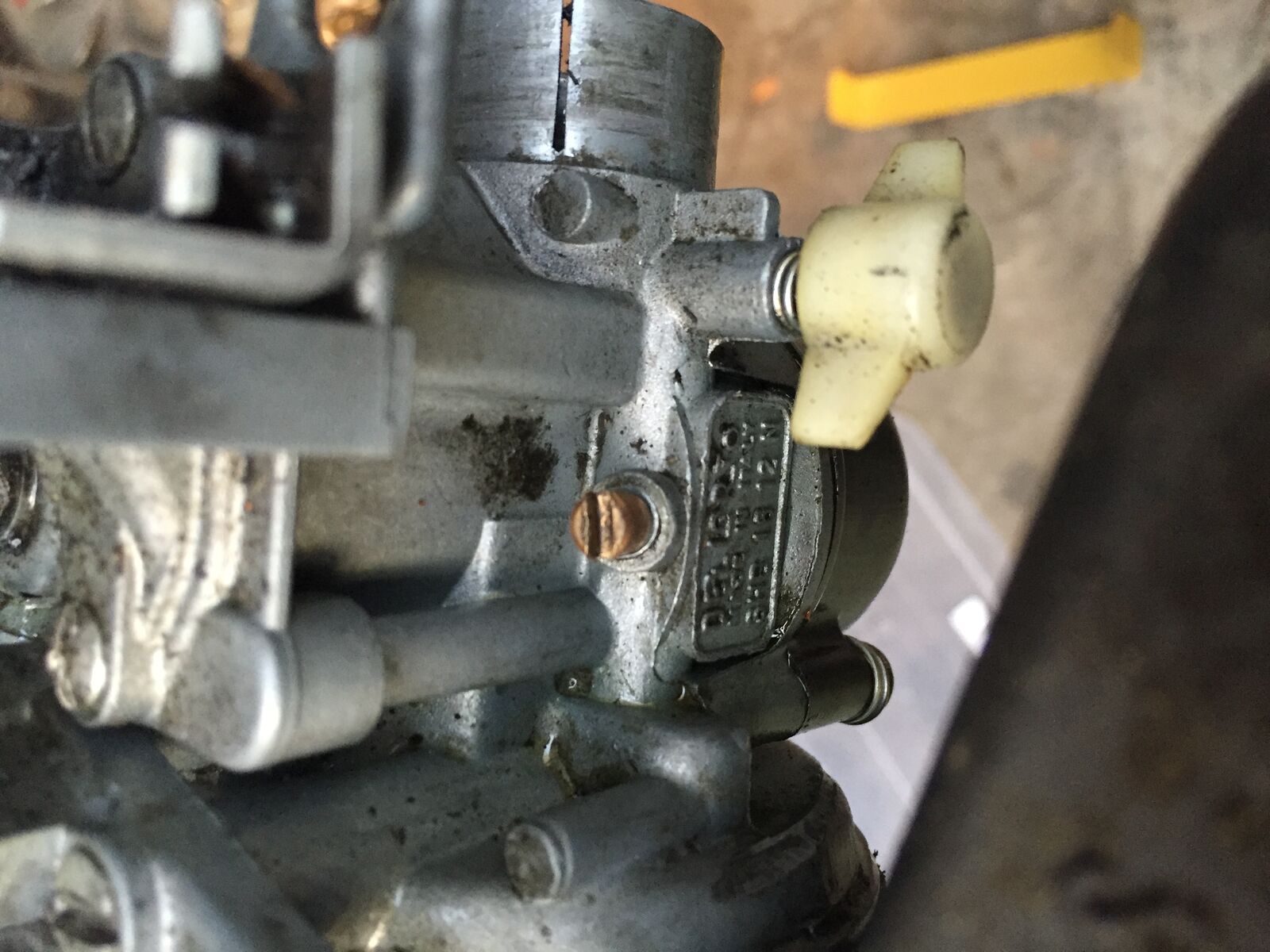

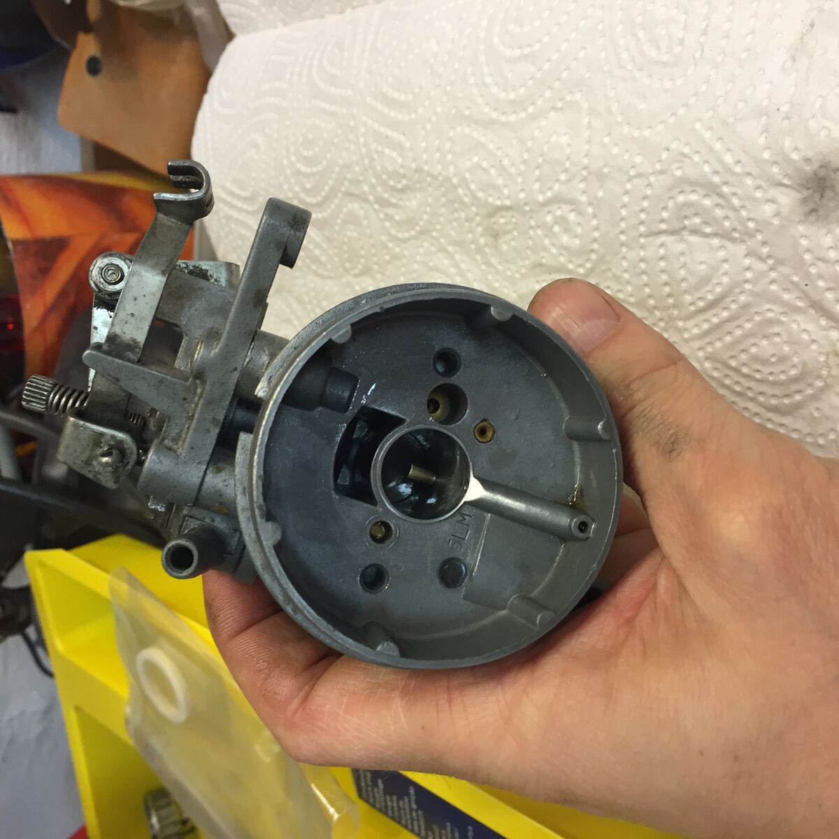

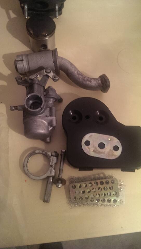

Am 24.12 habe ich dann den Vergaser ausgebaut und einfach etliche Teile bestellt.

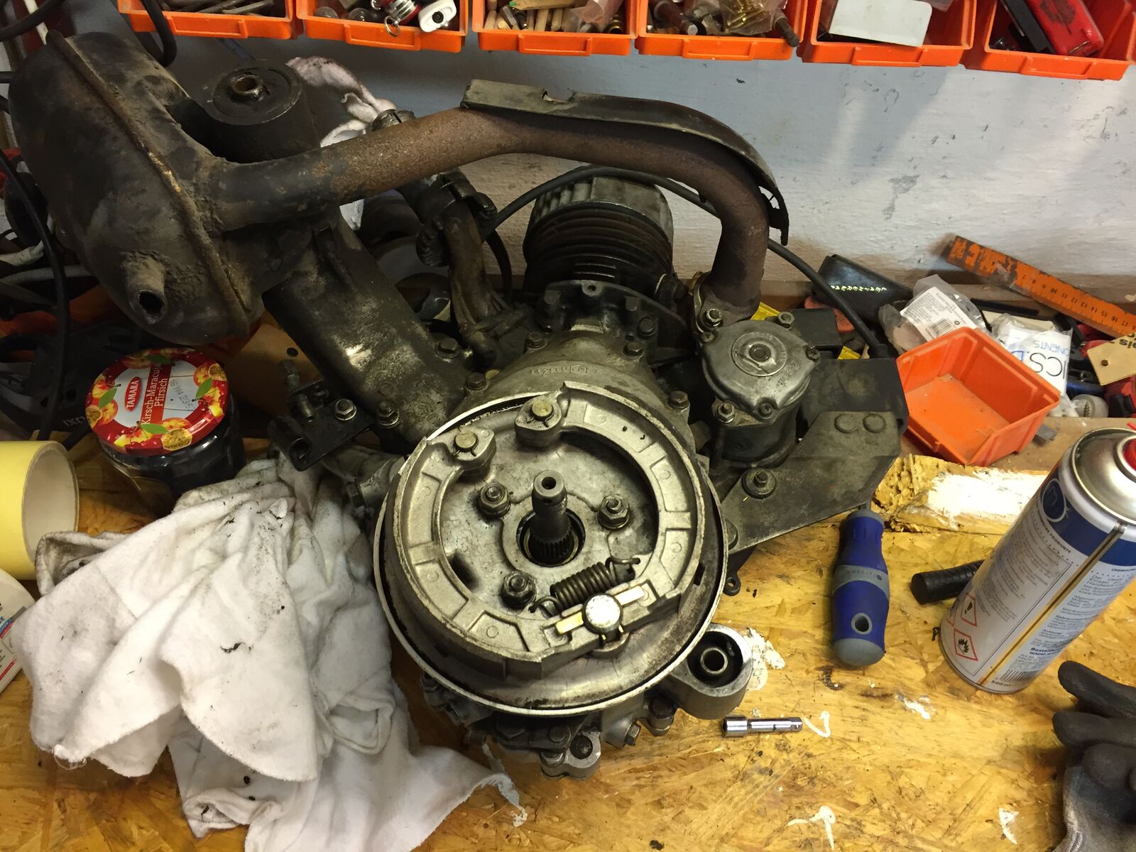

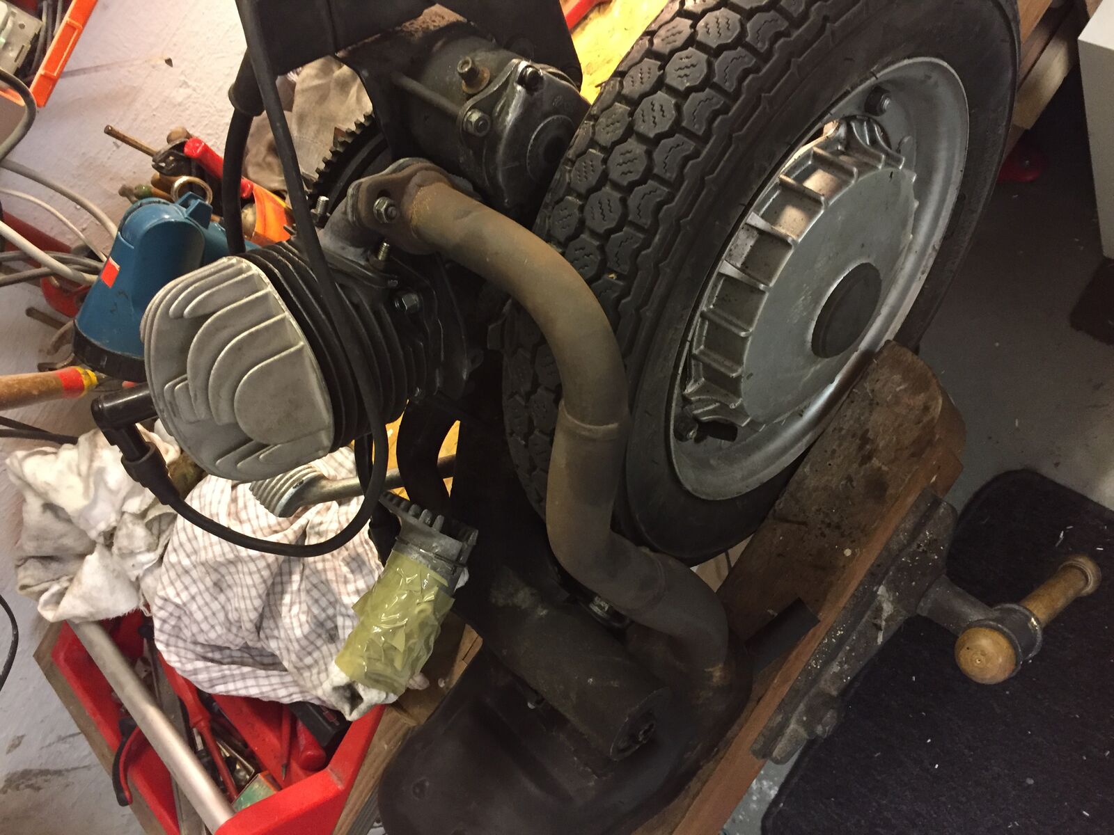

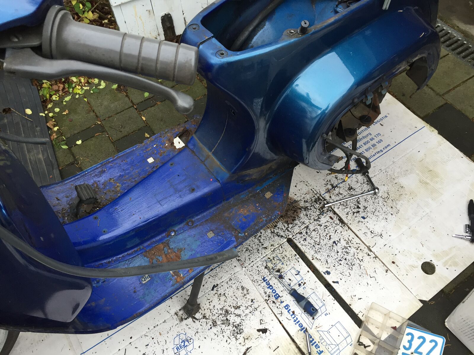

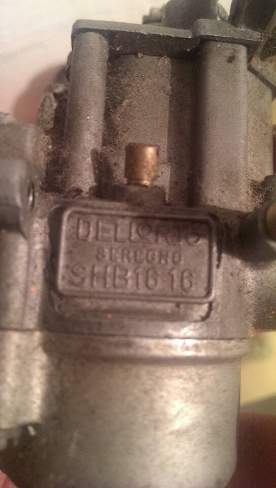

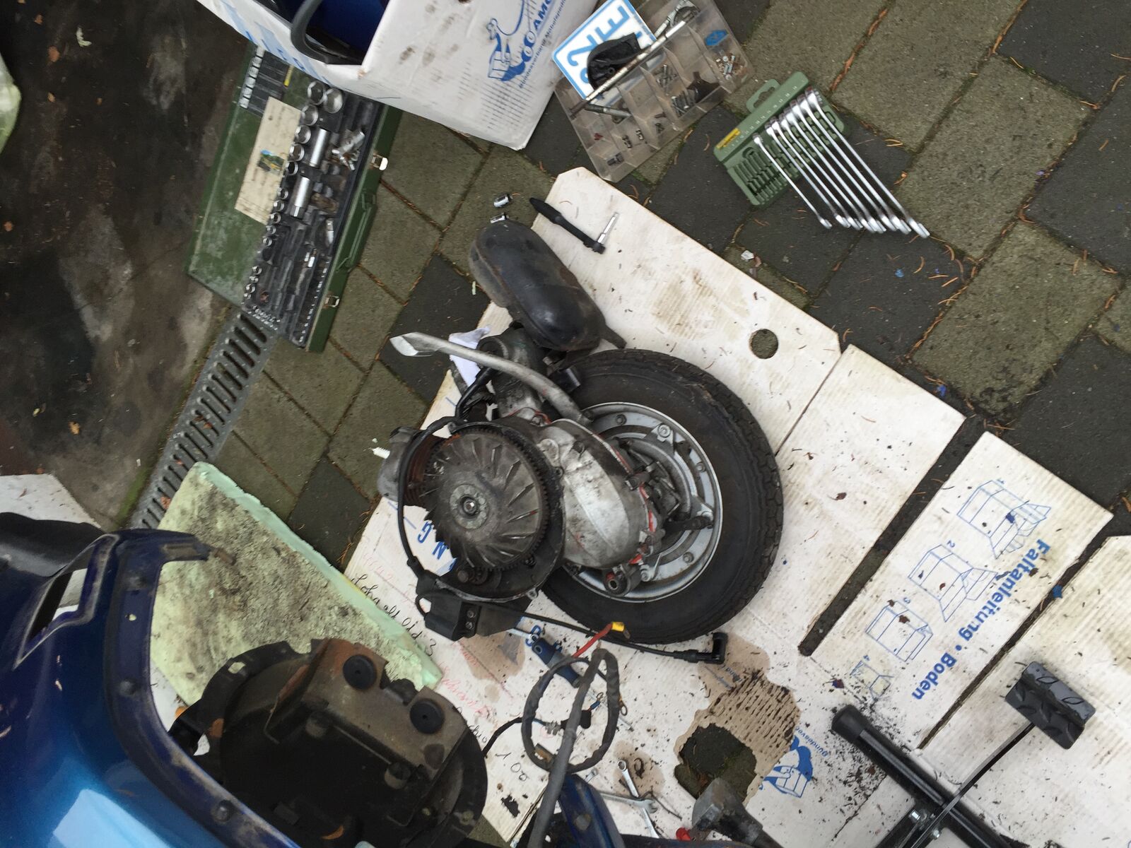

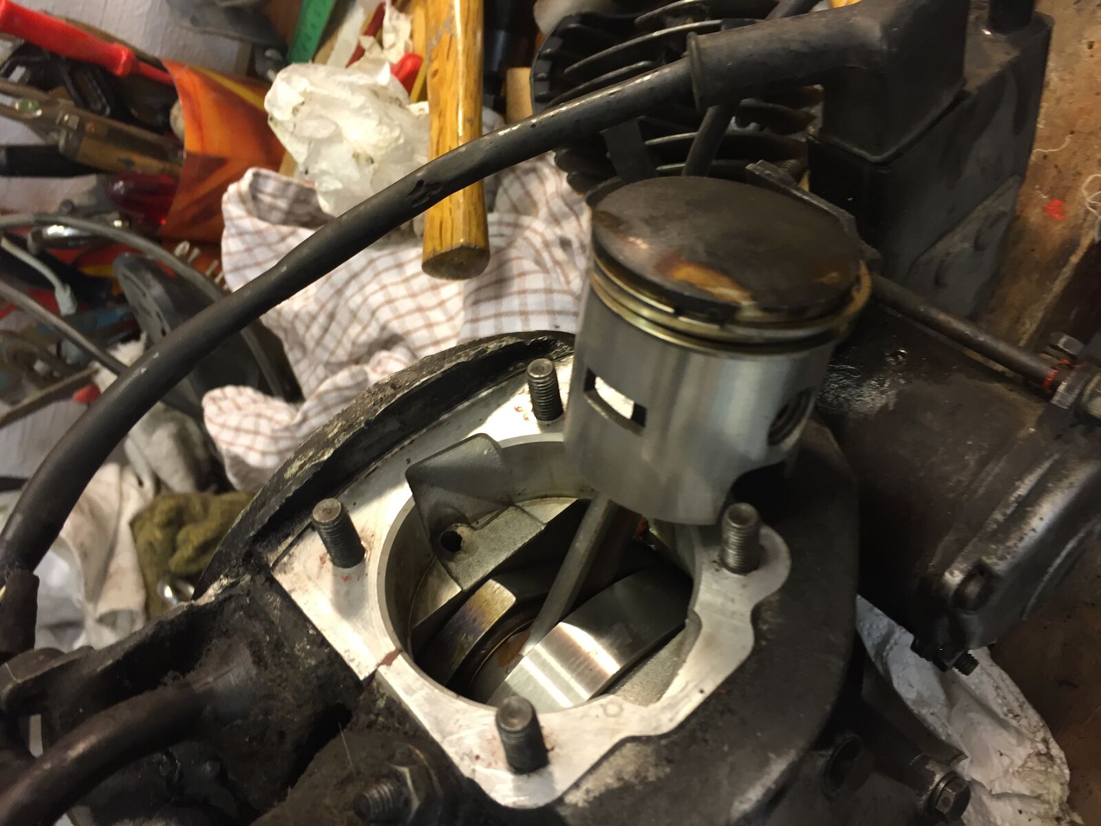

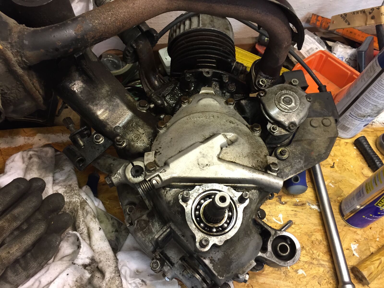

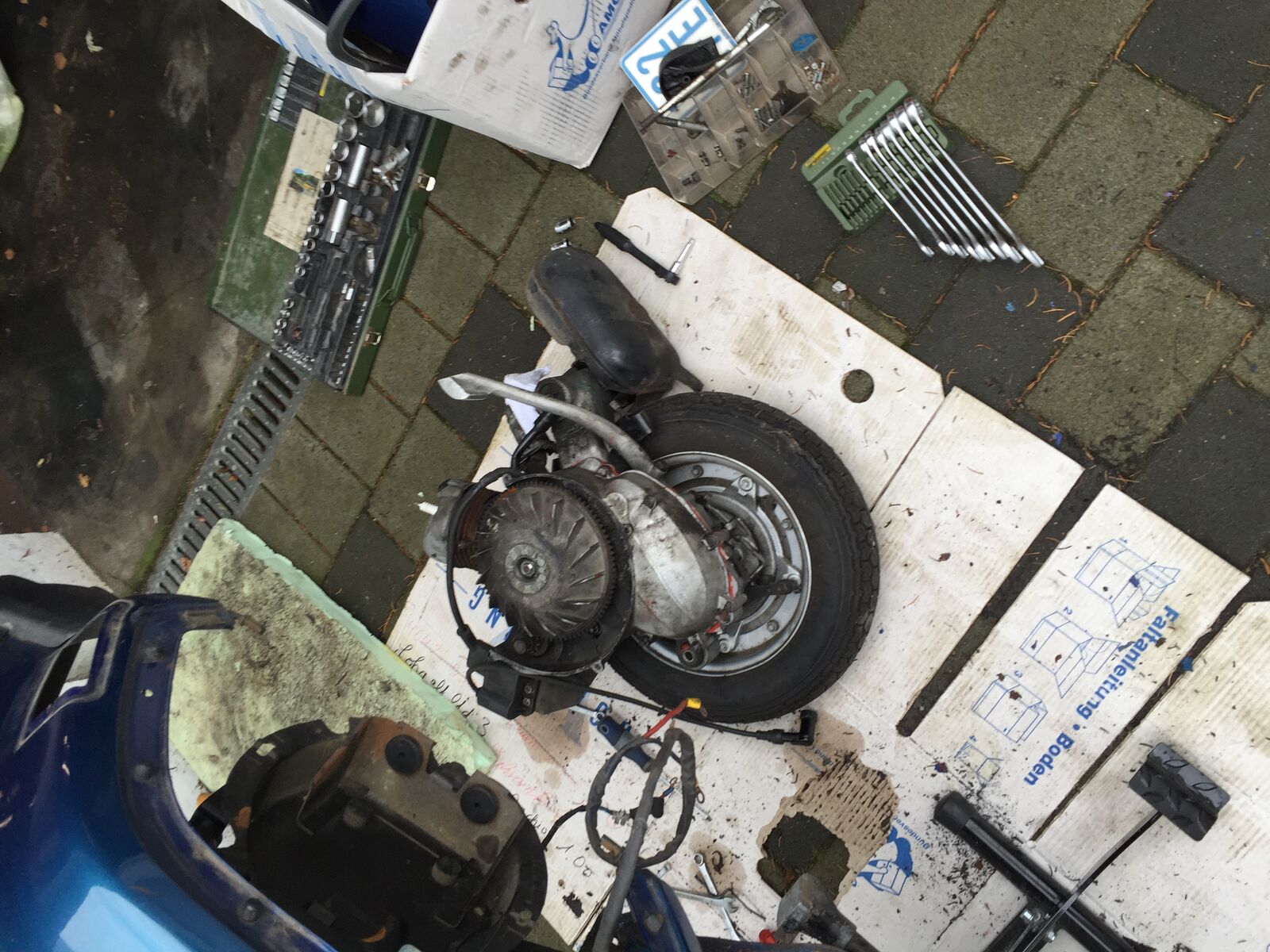

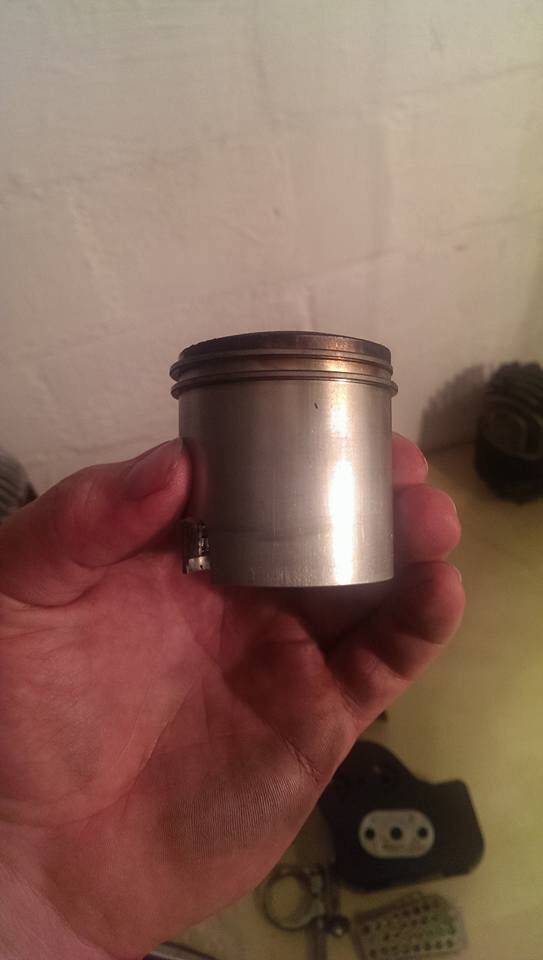

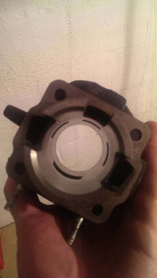

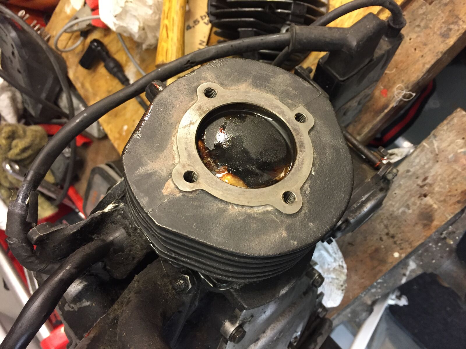

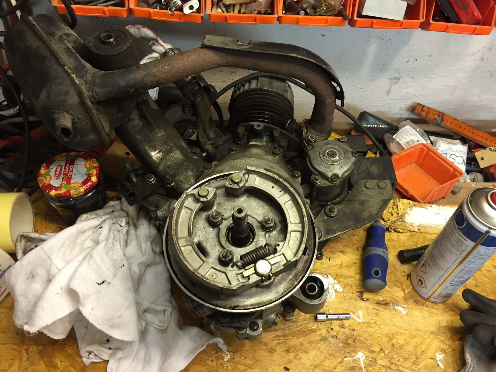

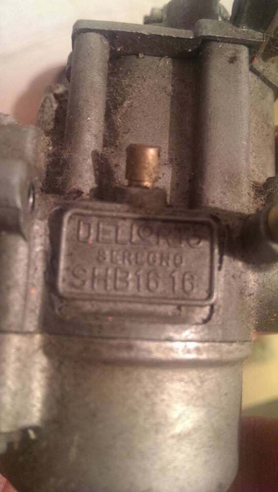

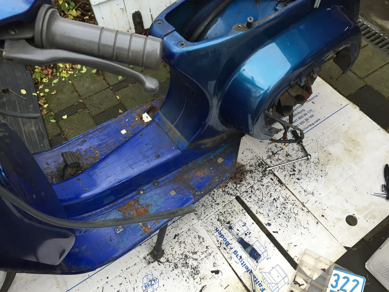

Zusätzlich ist ein DR 75, Vergaser 16.16 und Dito Plus.Heute am zweiten Weihnachtstag habe ich dann den Motor ausgebaut.

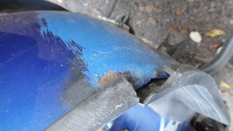

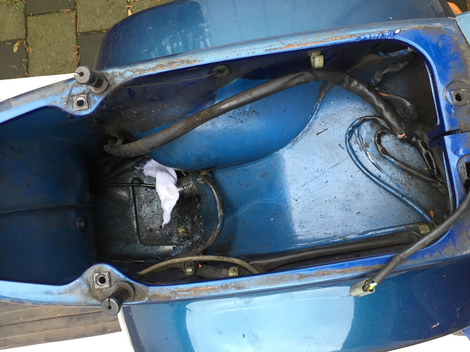

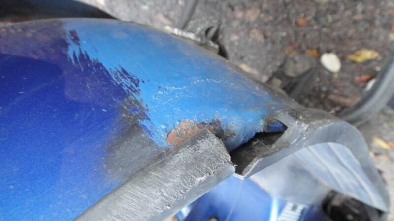

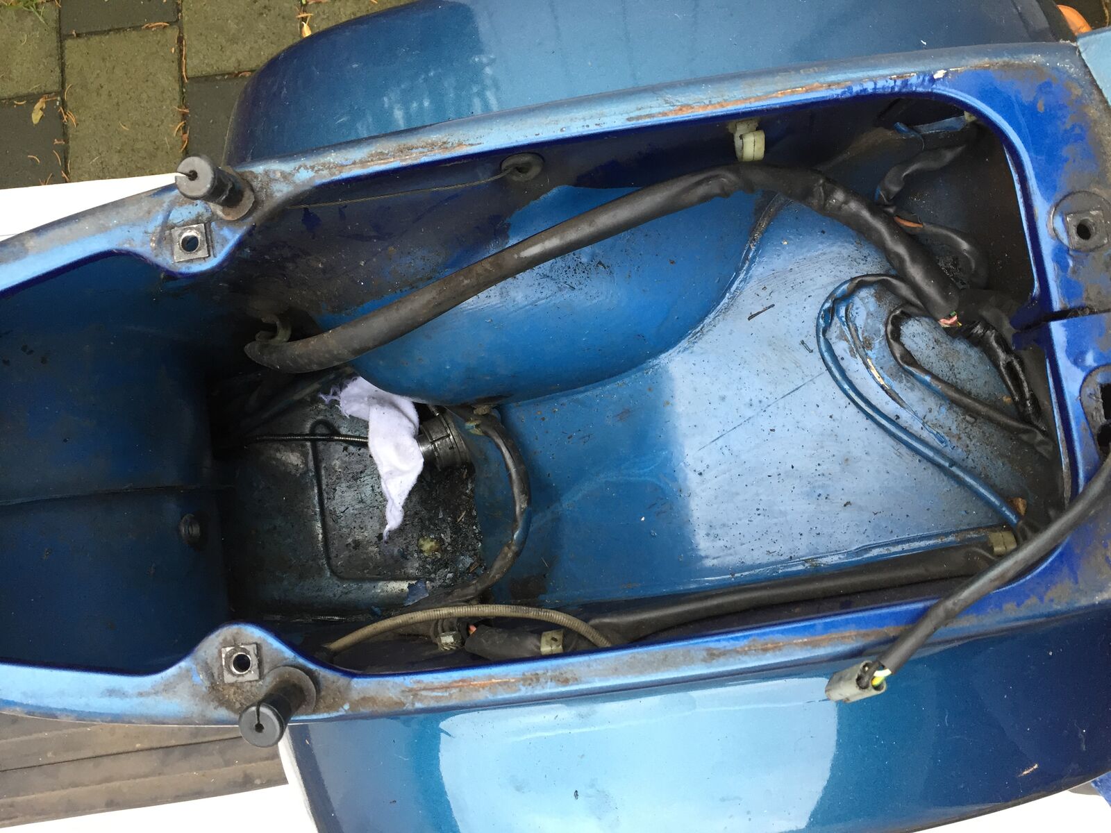

Denn Rost untern den Trittgummis werde ich natürlich entfernen.

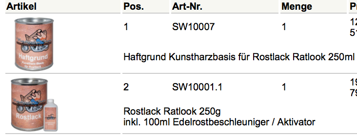

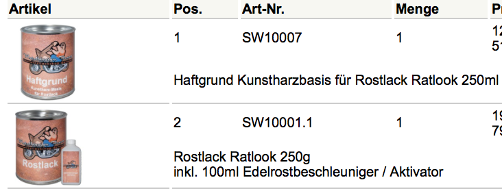

Danach soll die Vespa aber im kompletten Rostlook erstrahlen.Das Zeug habe ich auch gleich bestellt.
Lieben Gruß Dennis
