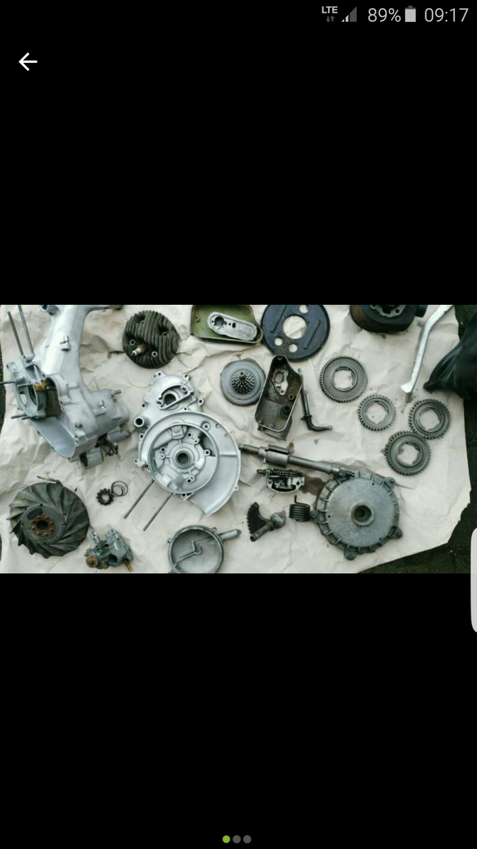

Ich möchte das ihr einen Überblick habt
Mich Interessiert erstmal der Umbau des Getriebes bzw. des Motors hier noch ein paar Fragen.

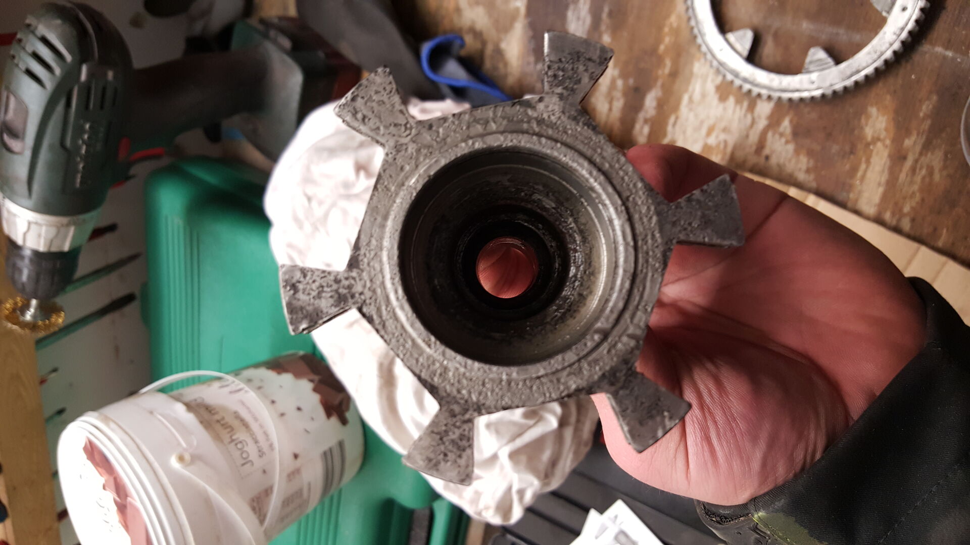

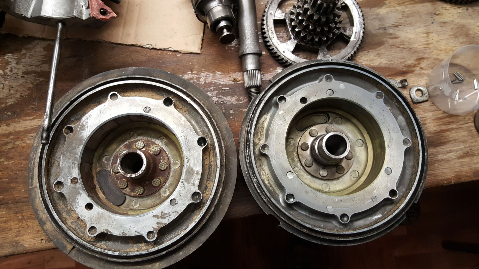

1.Revision Primär Federn und Blech von DRT oder reichen die normalen?ein neues Lager brauche ich auch noch das alte war voller Rost! SKF?
Auf den Fotos mit Primär das ganze px80 das zerlegte px 125

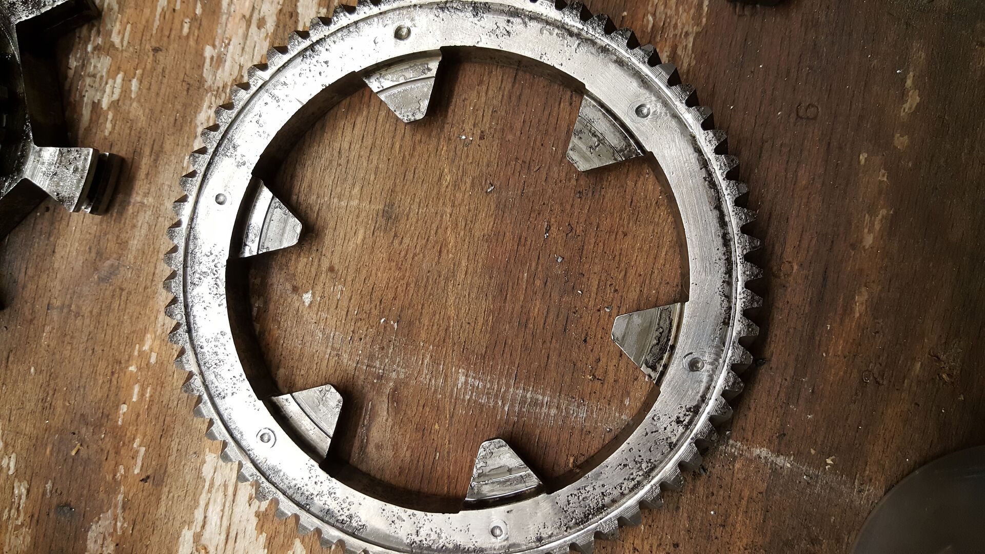

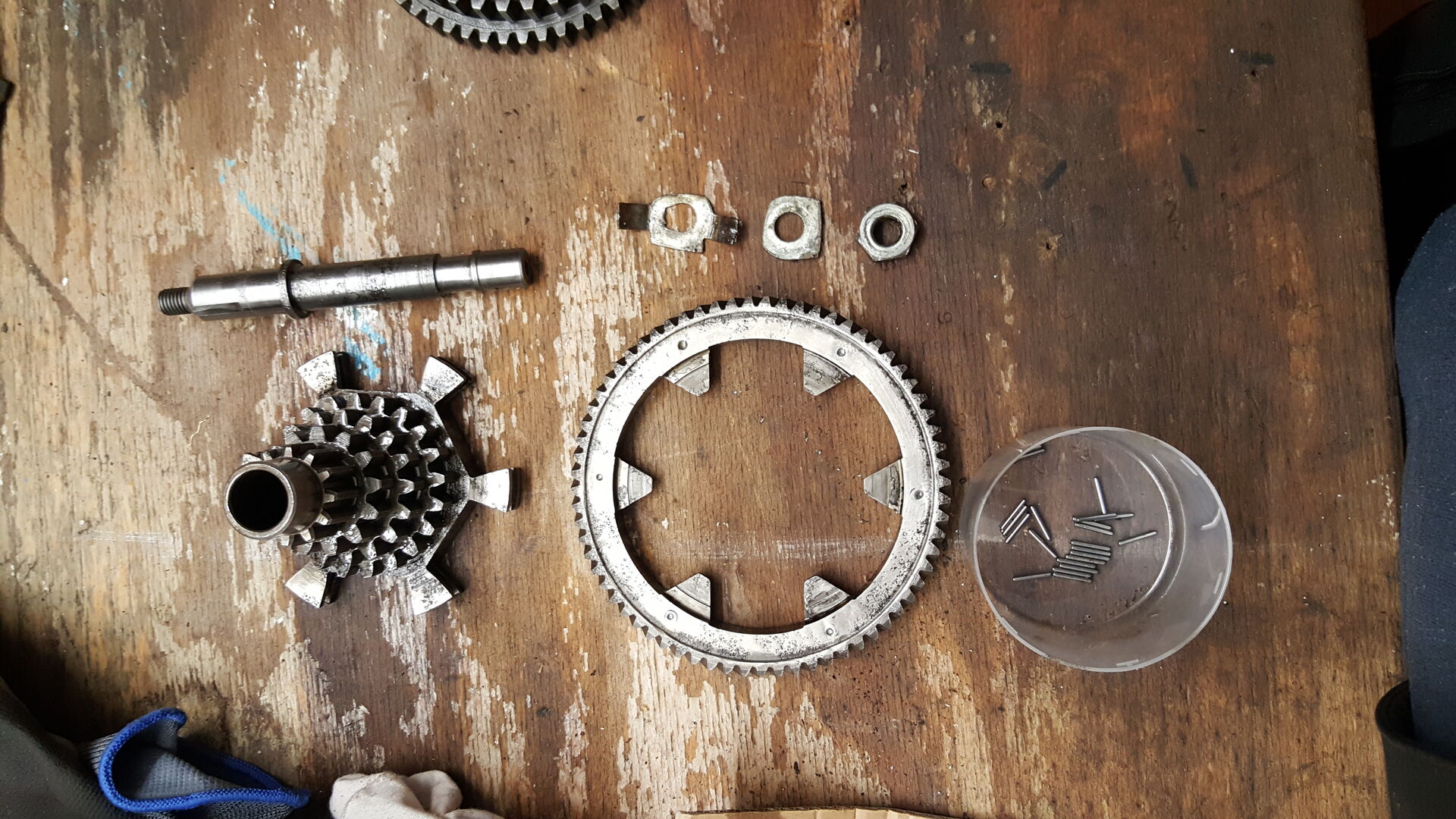

2.Wie bekomme ich am besten die Nieten raus ?
3.Mit welchem Werkzeug bekomme ich sie wieder rein ?(Normale Nietenzange )?
4.Kann ich die Nadeln vom Px80 Primär auch beim 125 Primär verwenden?

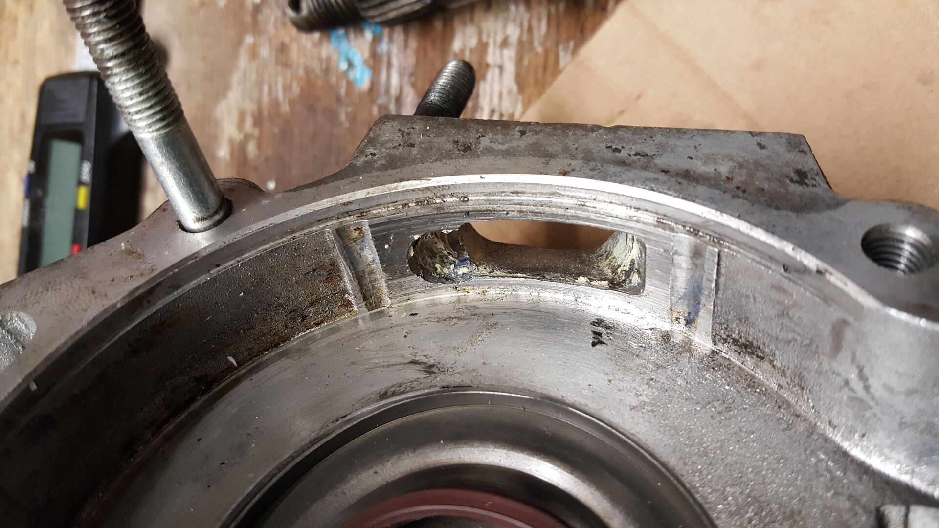

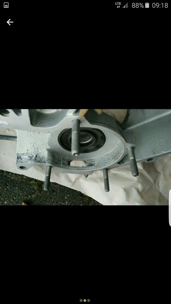

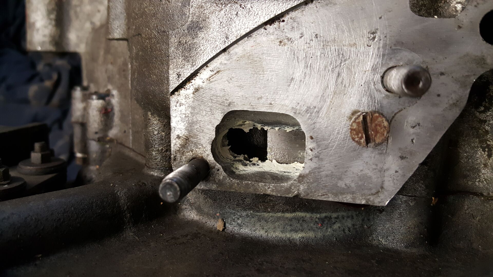

5.Reicht es nur die Buchse am 80ger Block auszutreiben und dann Plug and play mitm Getriebe ?

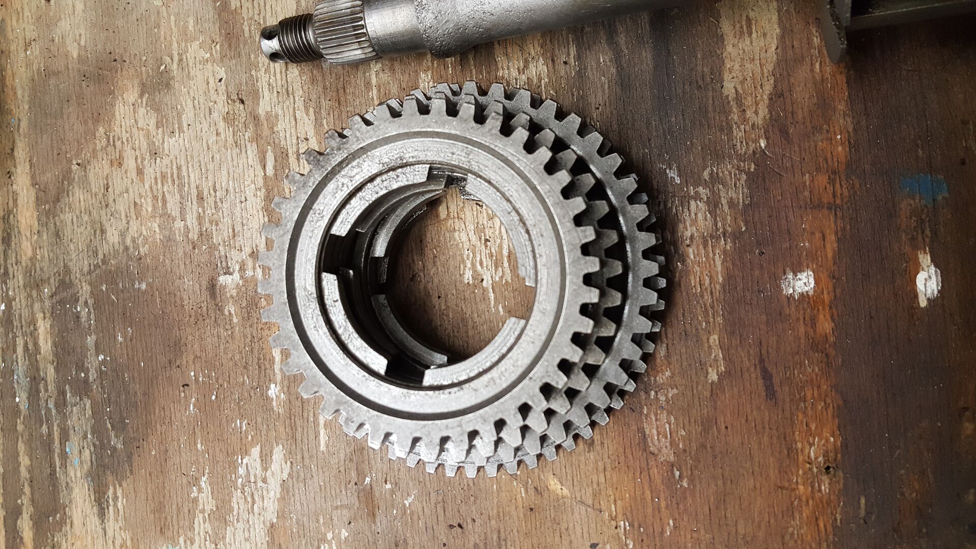

6.Wie tausche ich das Schaltkreuz?

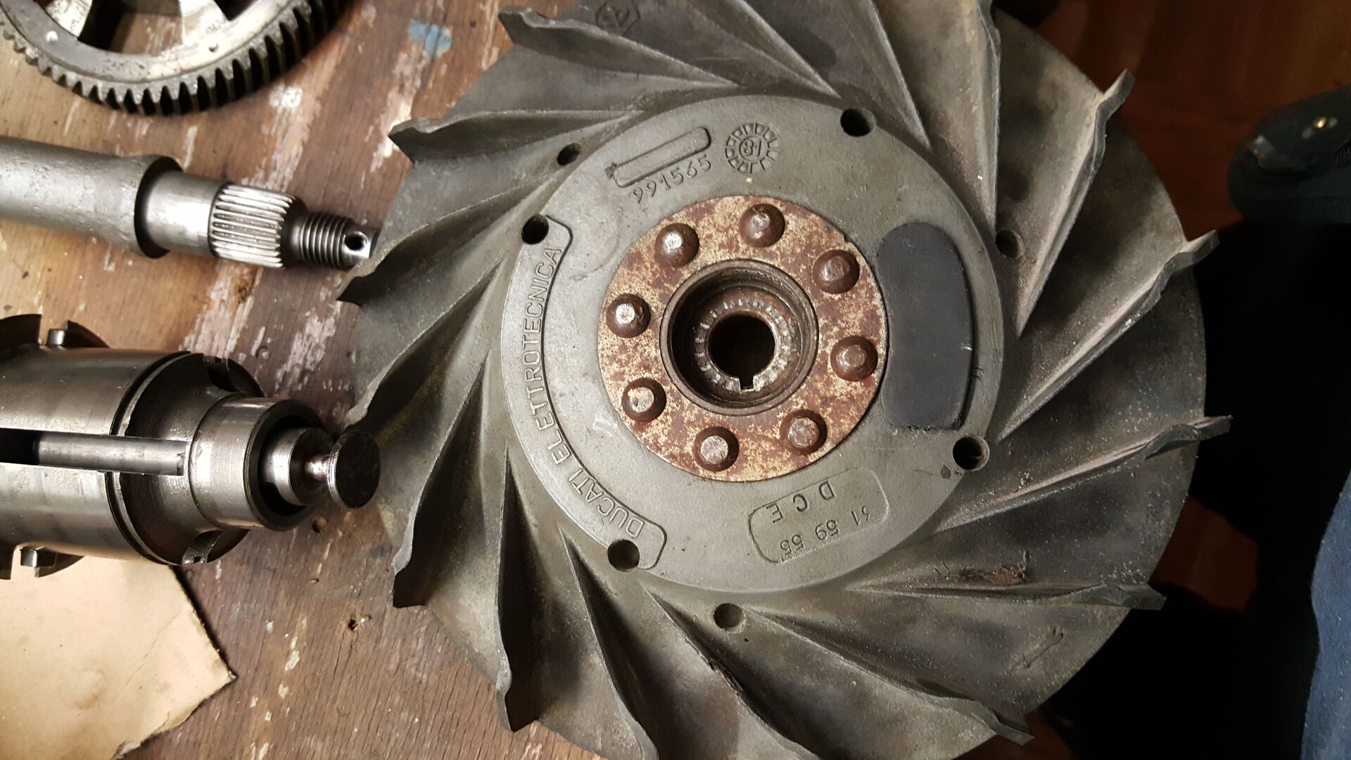

7.Ich habe zwei Lüfterräder zur Auswahl, verbaut war das normale.Das Elektrik scheint ein bisschen größer zu sein ,welches soll ich nehmen?

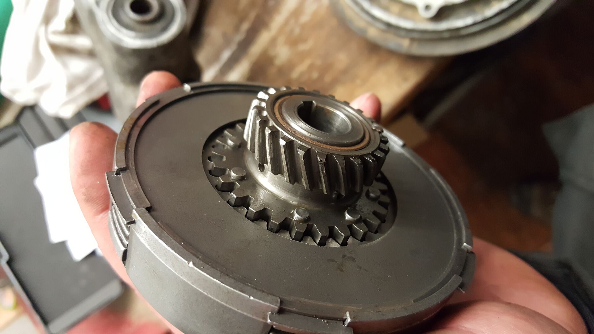

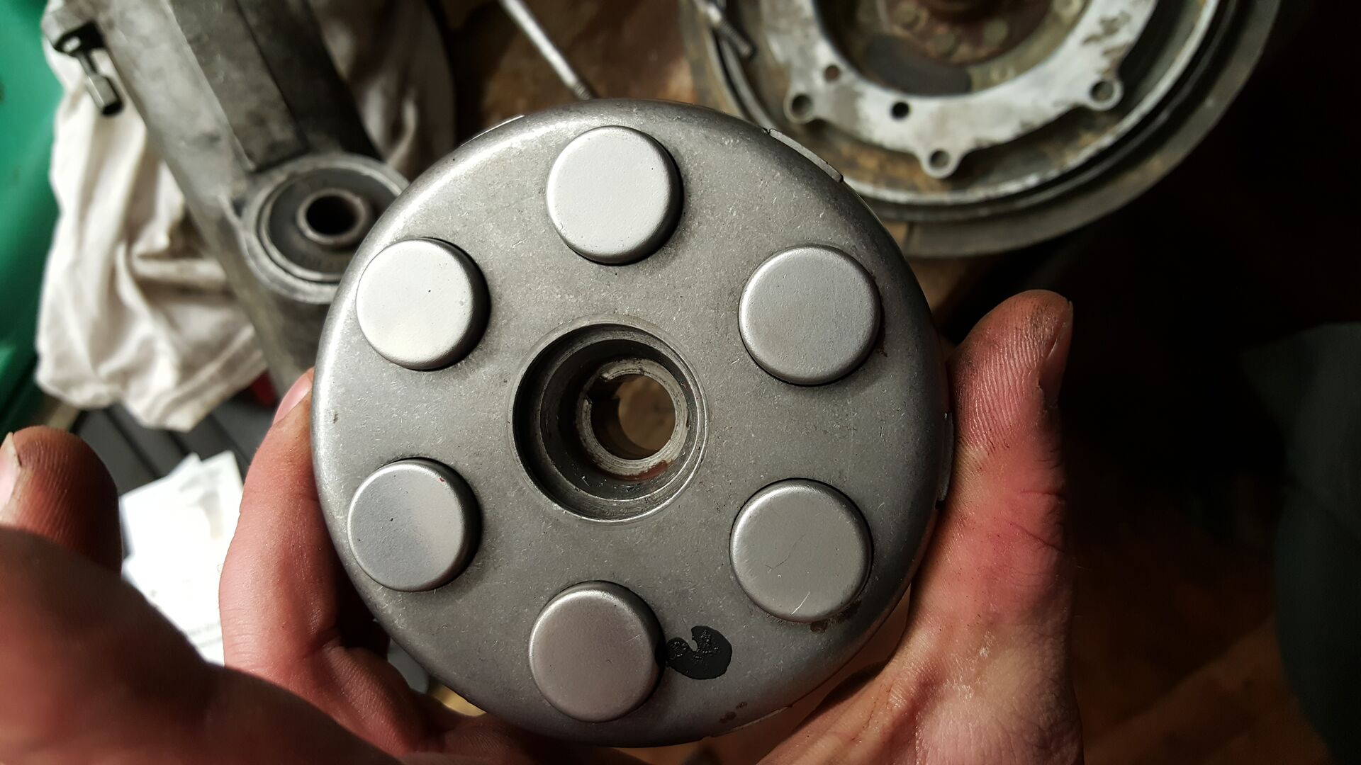

8.Kupplung hat ein 23 Zahnrad drauf von DRT verstärkte Federn und Platten reicht oder ?
9.Ich habe zwei 125 Kws zur Hand, eine davon würde ich gerne wie sie ist einbauen oder sagt ihr NEIN, du musst sie flexen oder sonst was?
