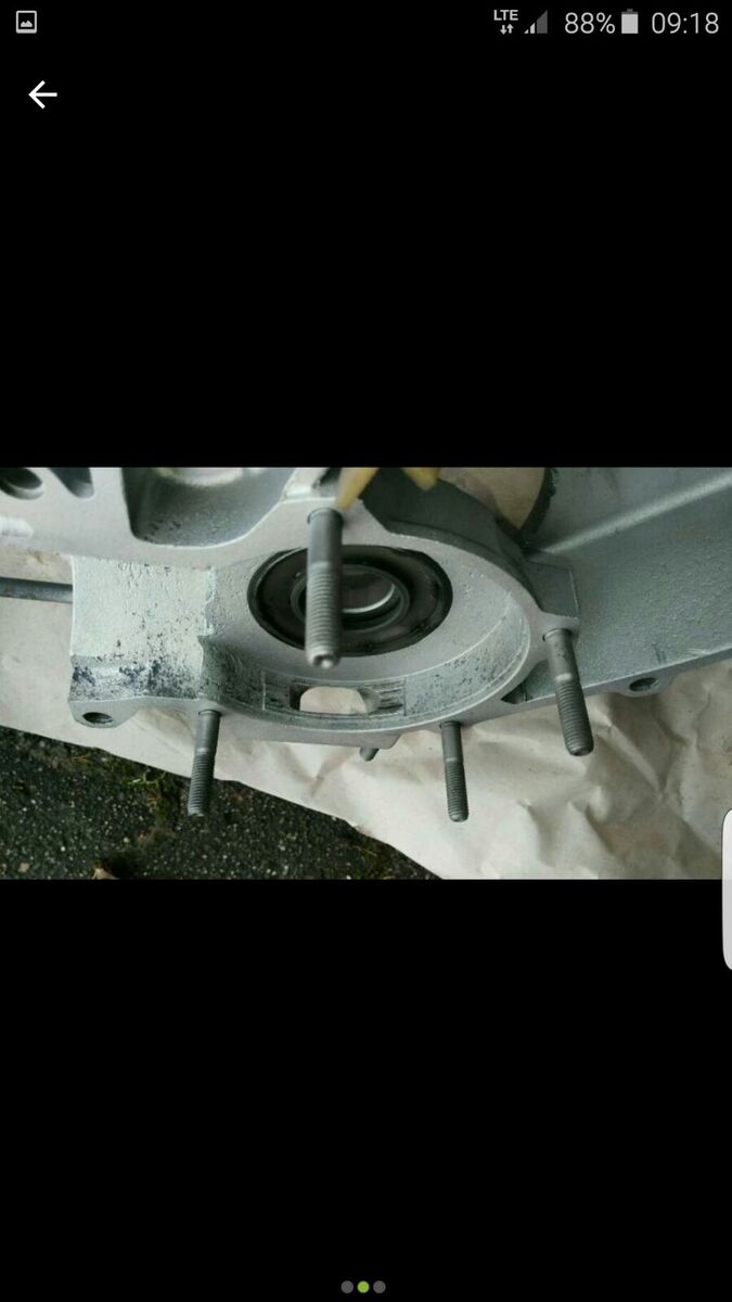

    Was sagt ihr zu der dreh Schieber Fläche?

    Löcher in im SI-Deckel müssen zu. Der Drehschieber, zumindest das, was ich auf dem kleinen Bild erkennen kann, hat ja leider schon einen mitbekommen.
