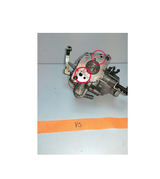

Ich habe es heute versucht, ich bekomme sie nicht zum laufen, Vergaser Ultraschall gereinigt, Druckluft . Bei der Apotheke eine Spritze besorgt, Benzin direkt in den Schacht, sie springt an und dreht richtig hoch bis der Sprit alle ist, wäre es möglich das der Unterdruck nicht ausreichend ist? wenn ich den Benzinhahn öffne, läuft das Benzin ja direkt in den Vergaser, daher ist ja der Unterdruck vorhanden?
Wäre es möglich das der Vergaser defekt ist?
Benzinhahn habe ich noch nicht gecheckt, worauf könnte ich da achten?
Alles klar danke dir.
Ich bin dabei den Vergaser nochmal mit Ultraschall zu reinigen, Schwimmernadel war soweit sauber, wenn ich sie in ein Glas Wasser setze geht sie direkt unter? sie müßte doch eigentlich dicht sein und oben schwimmen? oder liege ich falsch?
Hast du die Düsen mit einer Druckluftdose gereinigt?
ich hatte mit dem Mund durchgepustet, ob das Sinn macht kann ich nicht sagen ![]()
ich hatte in letzter Zeit mehrere Automatik-PK's in der Hand, die mehrere Jahre nicht gelaufen sind. Und bei allen waren die Vergaser bzw. die 3 Düsen und die Benzinhähne verstopft. Abhilfe brachte gründliche Reinigung im Ultraschallbad und durchblasen mit Druckluft bzw. neue Benzinhähne.
Grundeinstellung der Gemischschraube ist 4 Umdr. Ich empfehle auch, alte ausgehärtete Schläuche zu ersetzen.
