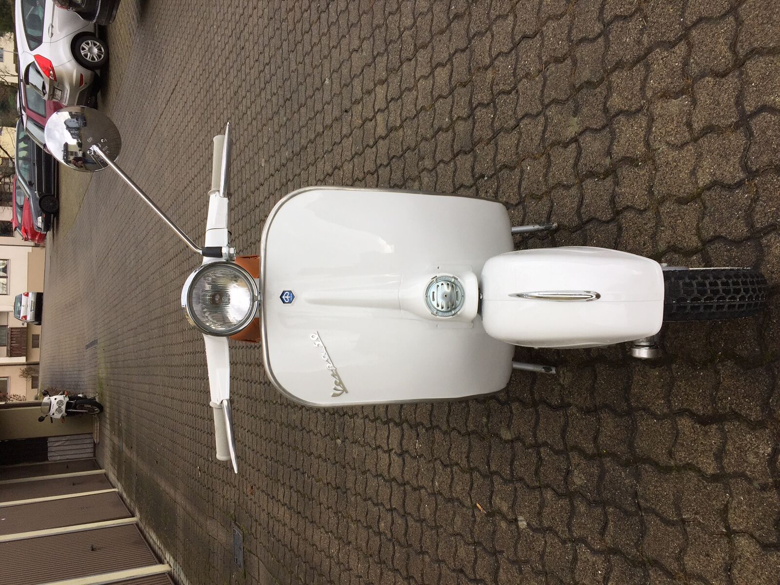

    Liebe Vespa-Gemeinde :)
    Erst einmal möchte ich mir kurz vorstellen. Ich bin 35 Jahre alt und komme aus dem Süden der Republik.
    Ich habe vor einigen Jahren schonmal eine neuere Vespa mein Eigen nennen dürfen und musste sie aufgrund von Platzmangel leider verkaufen.
    Nun bin ich wieder auf der Suche nach einer guten alten Vespa und bin auch fündig geworden.
    Da ich nicht wirklich Wissen über Vespas habe würde ich gerne eure Einschätzung zu folgendem Modell haben:
    - Typ: Vespa 50 V5A1T
    - Baujahr 1971
    - Motor: V5A2M mit 75er Satz laut Verkäufer
    - Vor 2,5 Jahren komplett restauriert. Die Vespa wurde bis zur letzten Unterlagsscheibe auseinandergenommen und neu lackiert.
    - Preis 3000€
    Anbei findet ihr noch einige Fotos dazu.

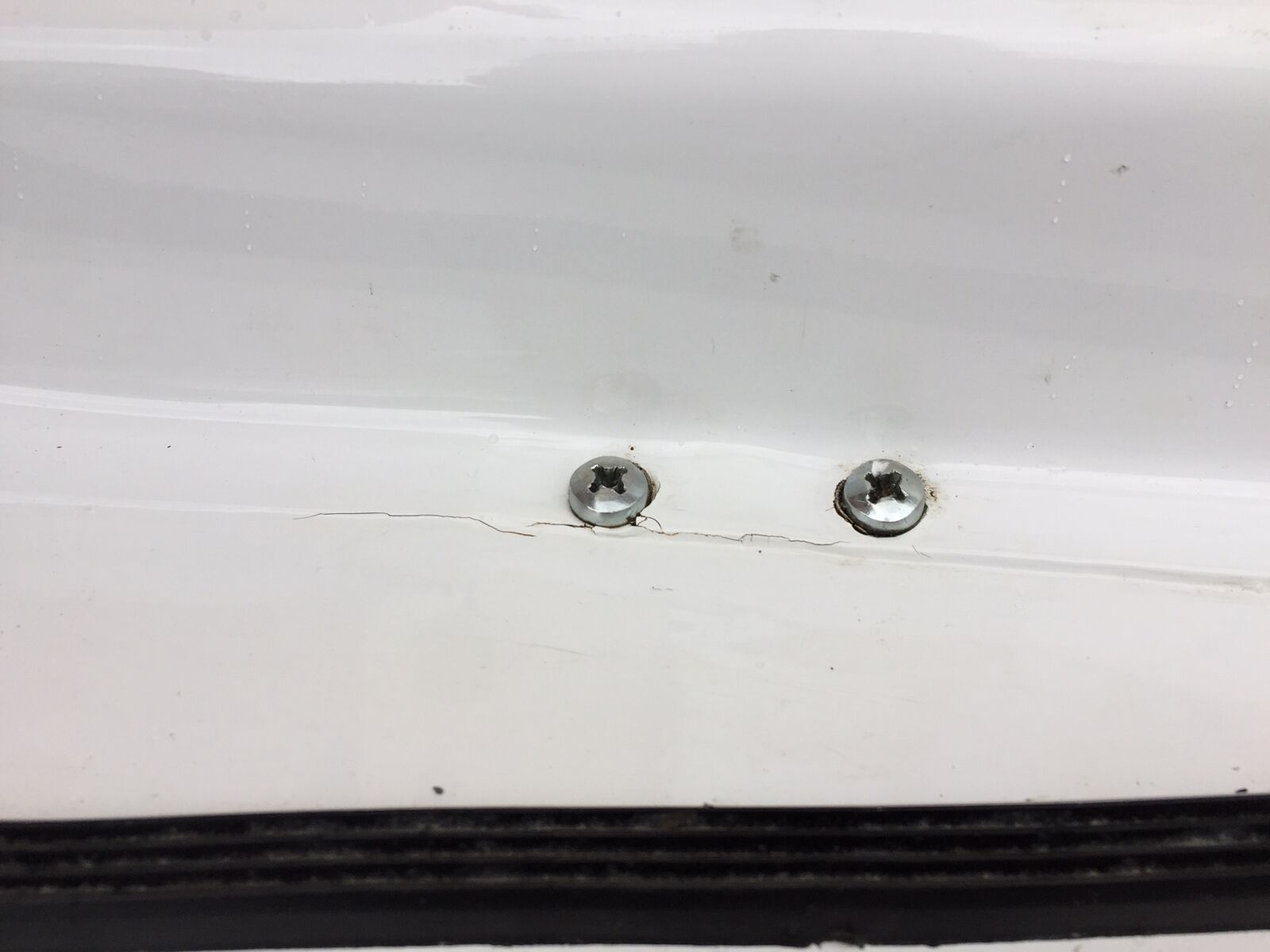

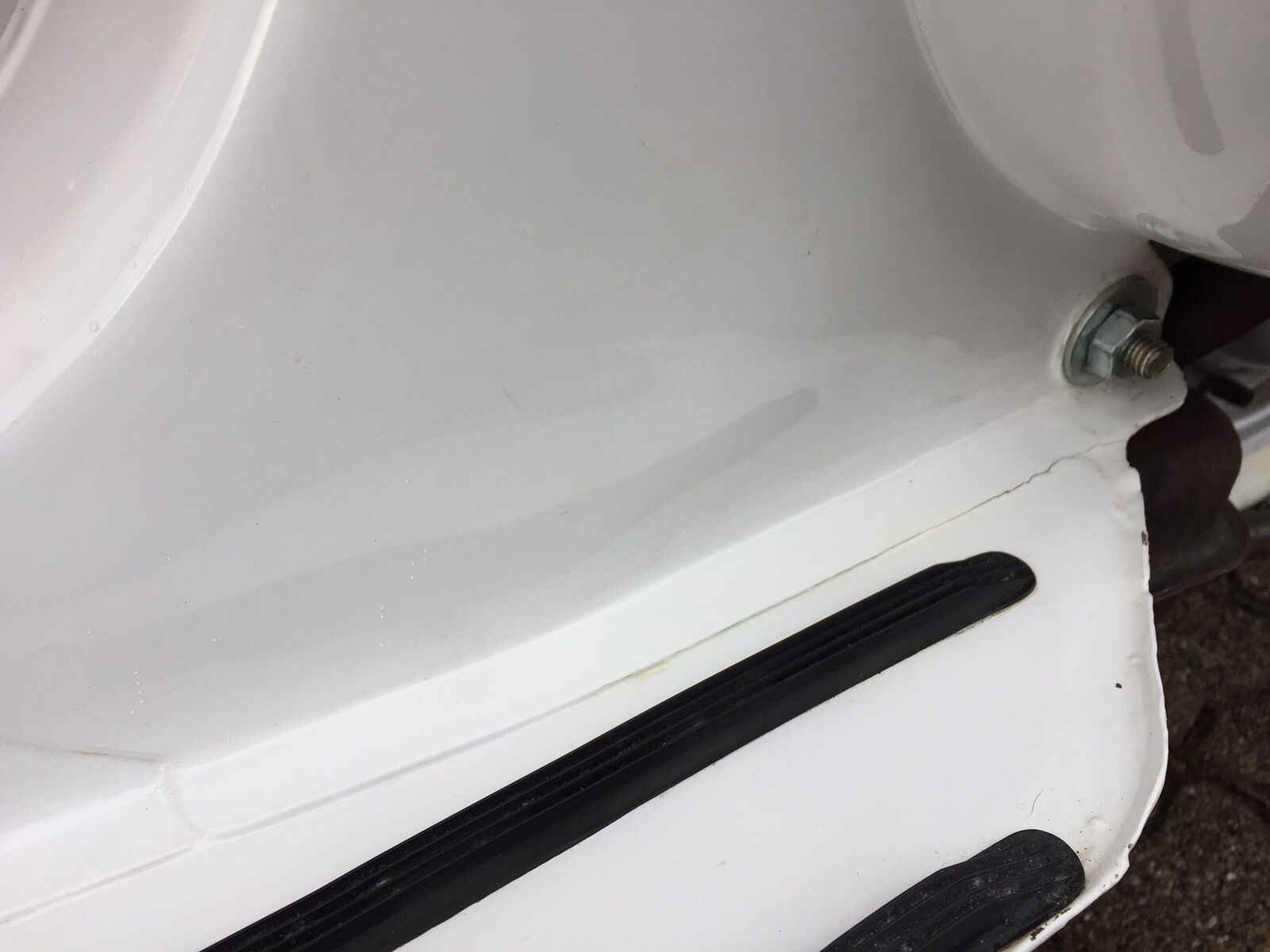

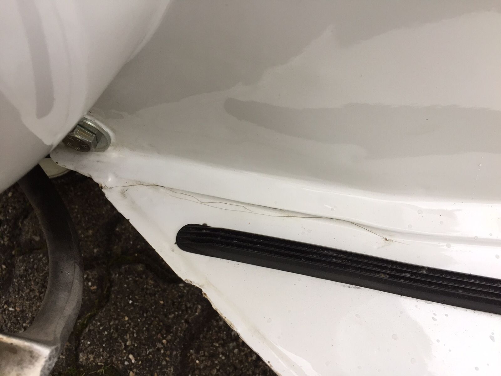

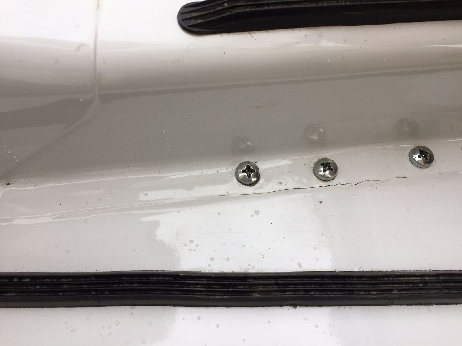

    Das einziege was mit etwas an der Vespa stört sind die feinen Risse im Bereich der Traverse und Trittblech. Laut Verkäufer sind diese durch die beiden Unterschiedlichen Bleche in diesem Bereich entstanden. Dort hätte man vor dem lackieren eine Silikonfuge machen sollen um dies zu verhindern.
    Aus den Rissen kommt etwas Öl oder so heraus. Es scheint kein Rost zu sein, auch sonst ist am Unterboden kein Rost zu sehen.

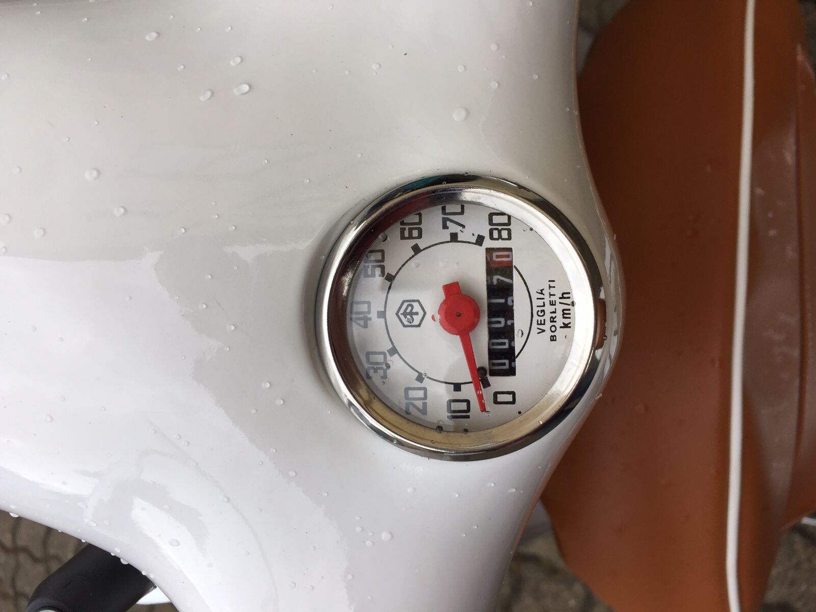

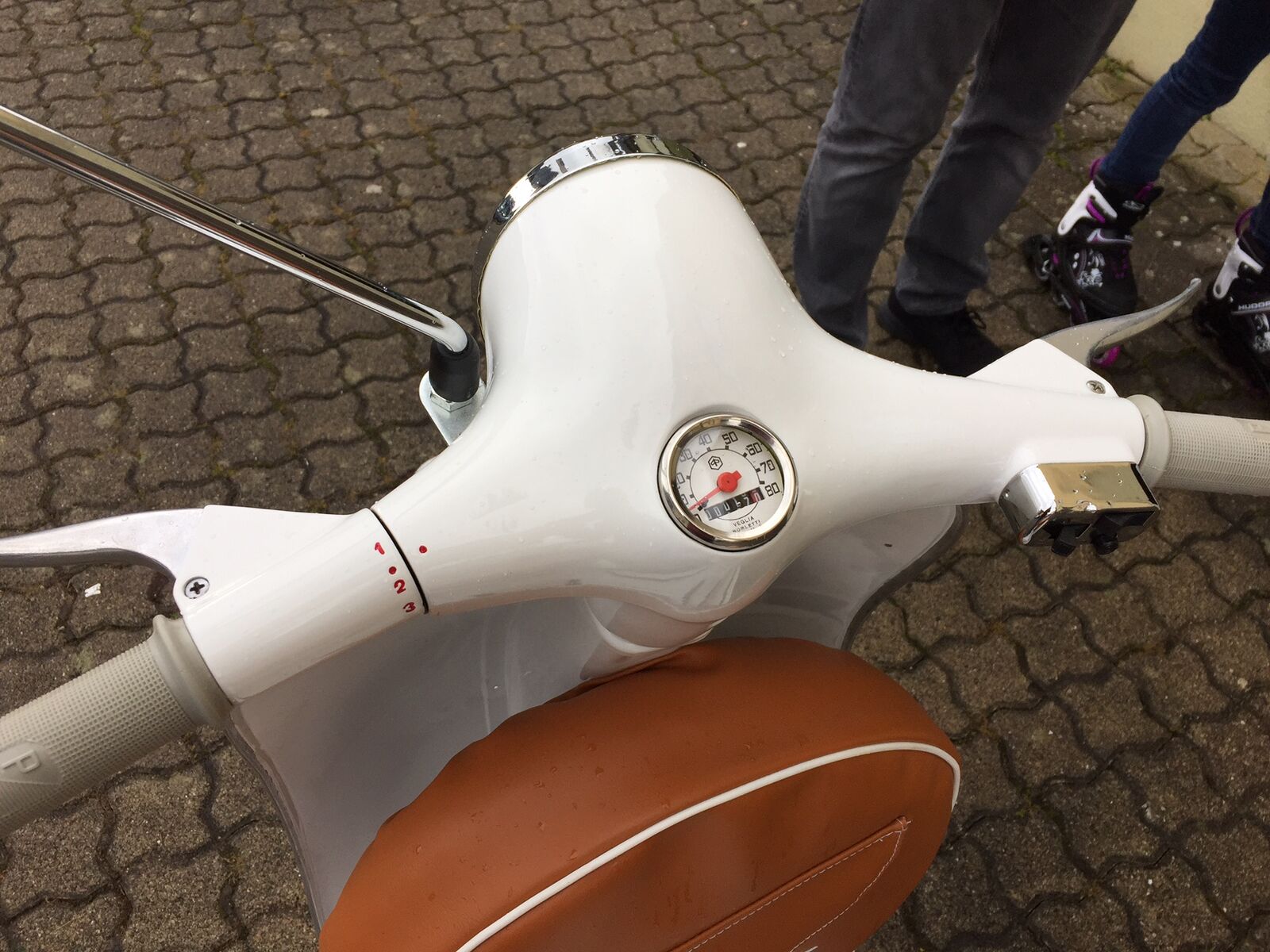

    Den Tachometer hat er auch nach der Restaurierung nachträglich einbauen lassen.

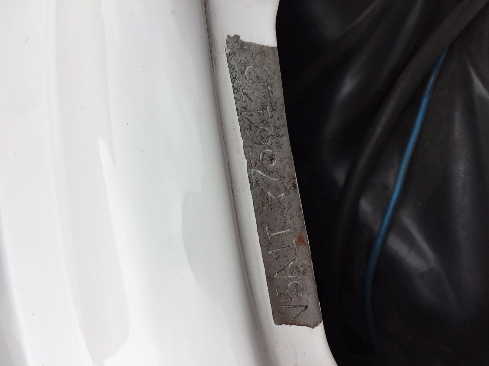

    Anhand der Papiere bin ich auch nicht so recht schlau daraus geworden um welches Modell es sich exakt handelt.
    Was denkt ihr über dieses Angebot?
    Viele Grüsse aus dem Süden und Danke schonmal für eure ersten Einschätzungen
    Spitzbueb

    Finger weg , hier gibt es schon einige Bereichte zu diesen Pseudo Restaurationen , verwende mal die Suchfunktion

    Hast Du den Roller schon gekauft ?

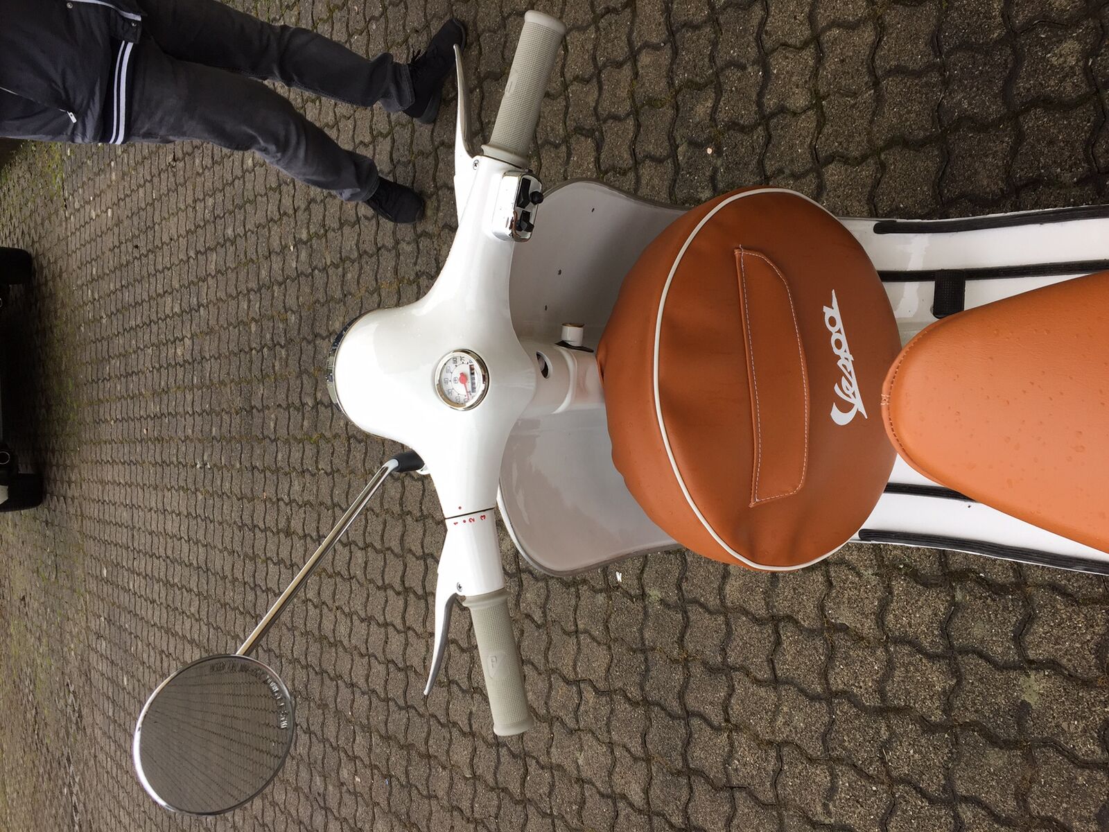

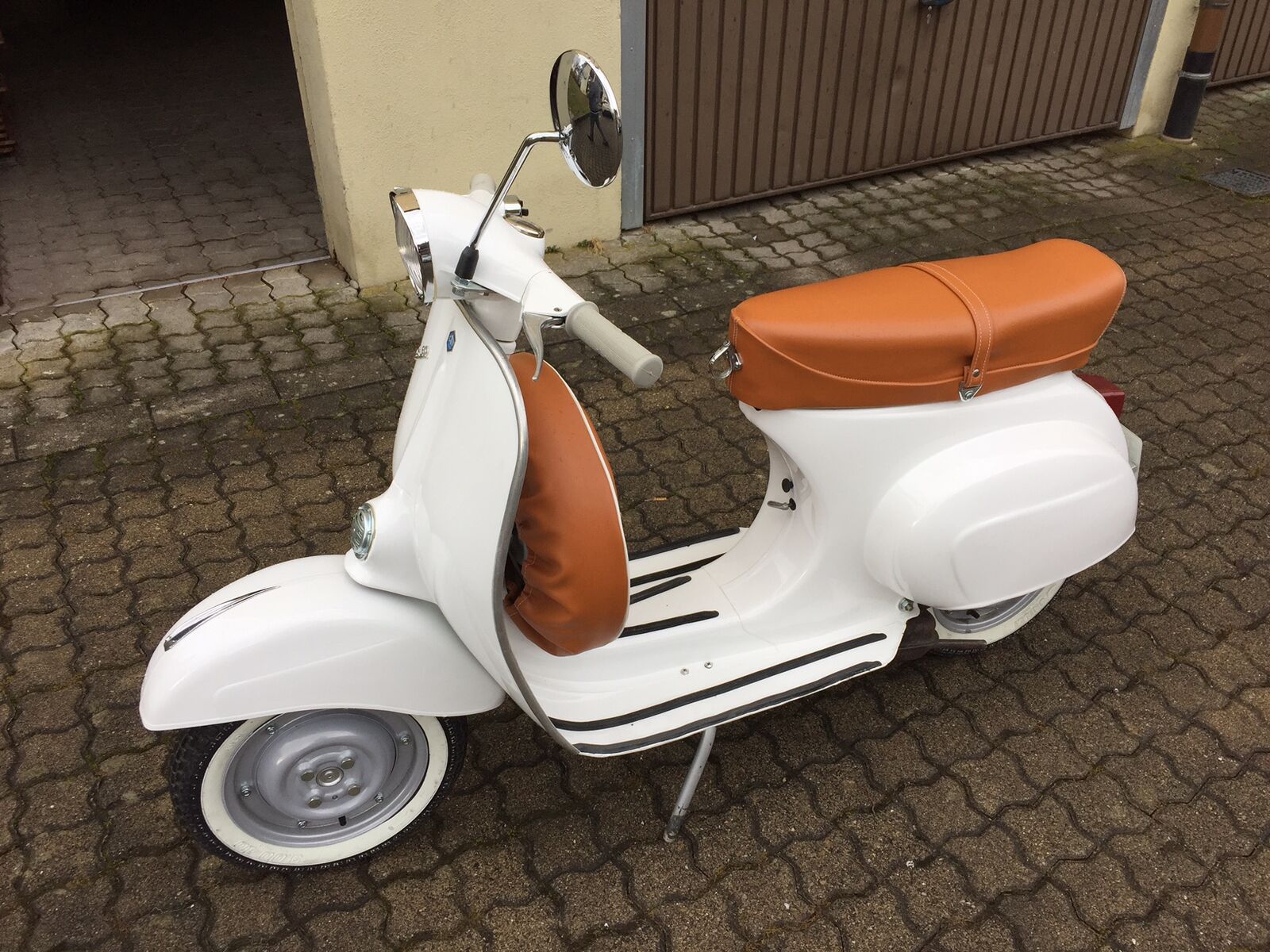

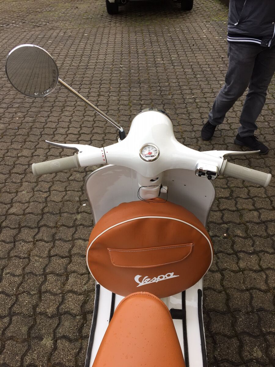

    Für 3000,-€ darf das Ding nicht die Risse haben... ebenso kriege ich plack wenn ich die Kreuzschrauben ohne Unterlegscheiben am Ständer sehe, die sich in den Lack reingedrück haben. Das macht man nicht !
    Das mit den Rissen im Lack wird nur noch mehr, da jetzt Feuchtigkeit und den Lack kommen kann....

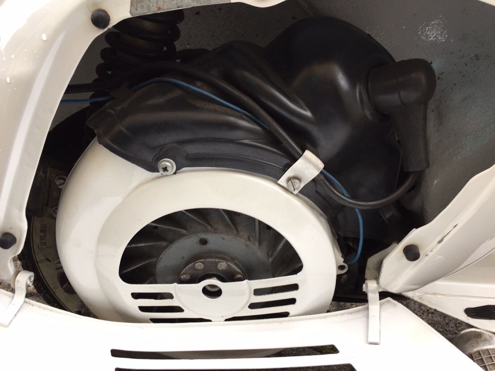

    Keine Ständerfüsse, Billigreifen (wenn ich es richtig sehe), fehlende Schraube an der Lüfterradabdeckung...

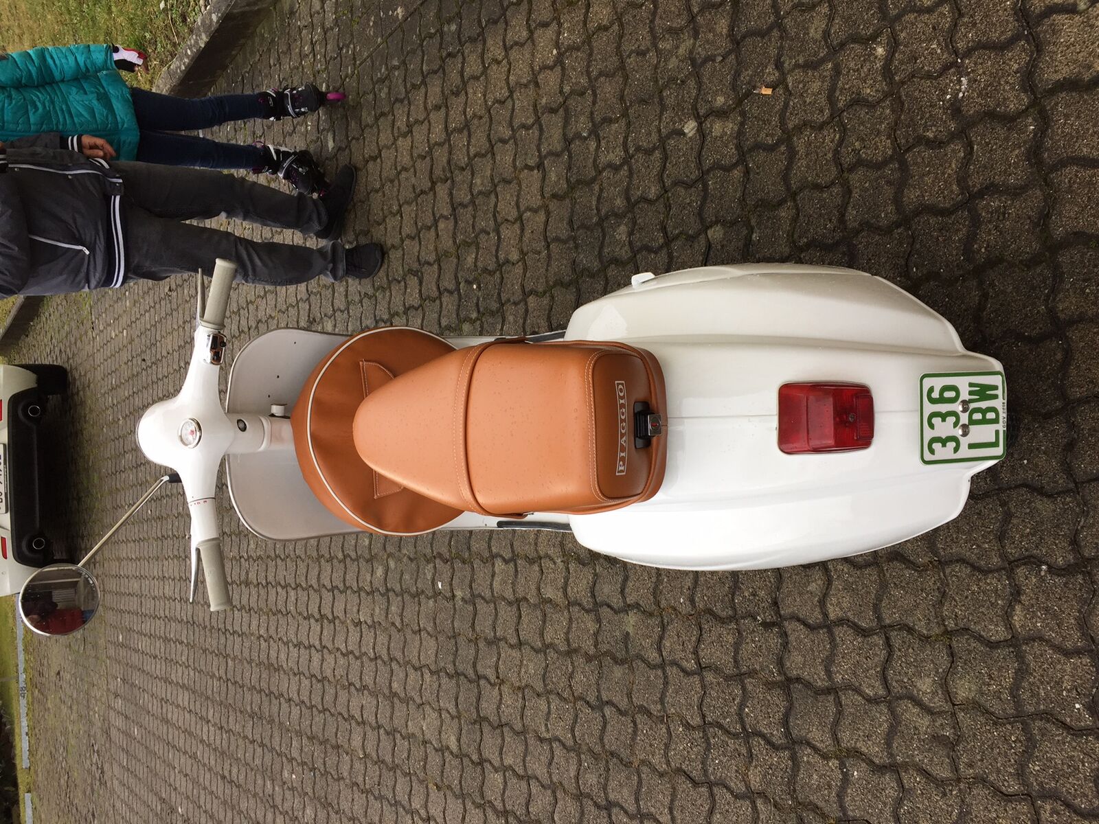

    Und bei 3000,-€ solltest Du schon deutsche Papiere haben ....
    Vielleicht bin da zu sensibel, aber für den Kurs muß da was besseres stehen .... meine Meinung !
    mal von der falschen kackbraunen Sitzbank abgesehen :+1

    naja, die typische Farbkombination um den unerfahrenen Käufer anzulocken ....

    Wer hat die "restauriert" gibts eine Fotodokumentation ?
    Falsch ,dort gehört weder Silikon noch sonst irgendwas hin ist original auch nichts dort , die Risse sind ein Zeichen für einen zu dicken Lackaufbau und lässt sich nur verhindern indem man gewissenhabt sauber arbeitet

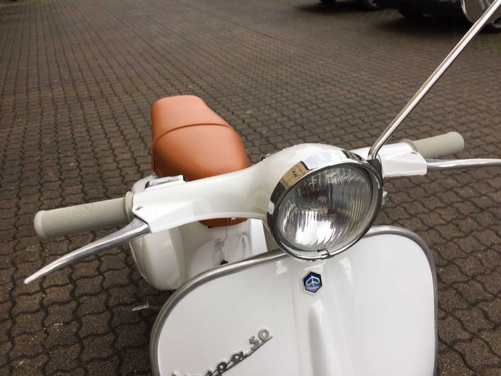

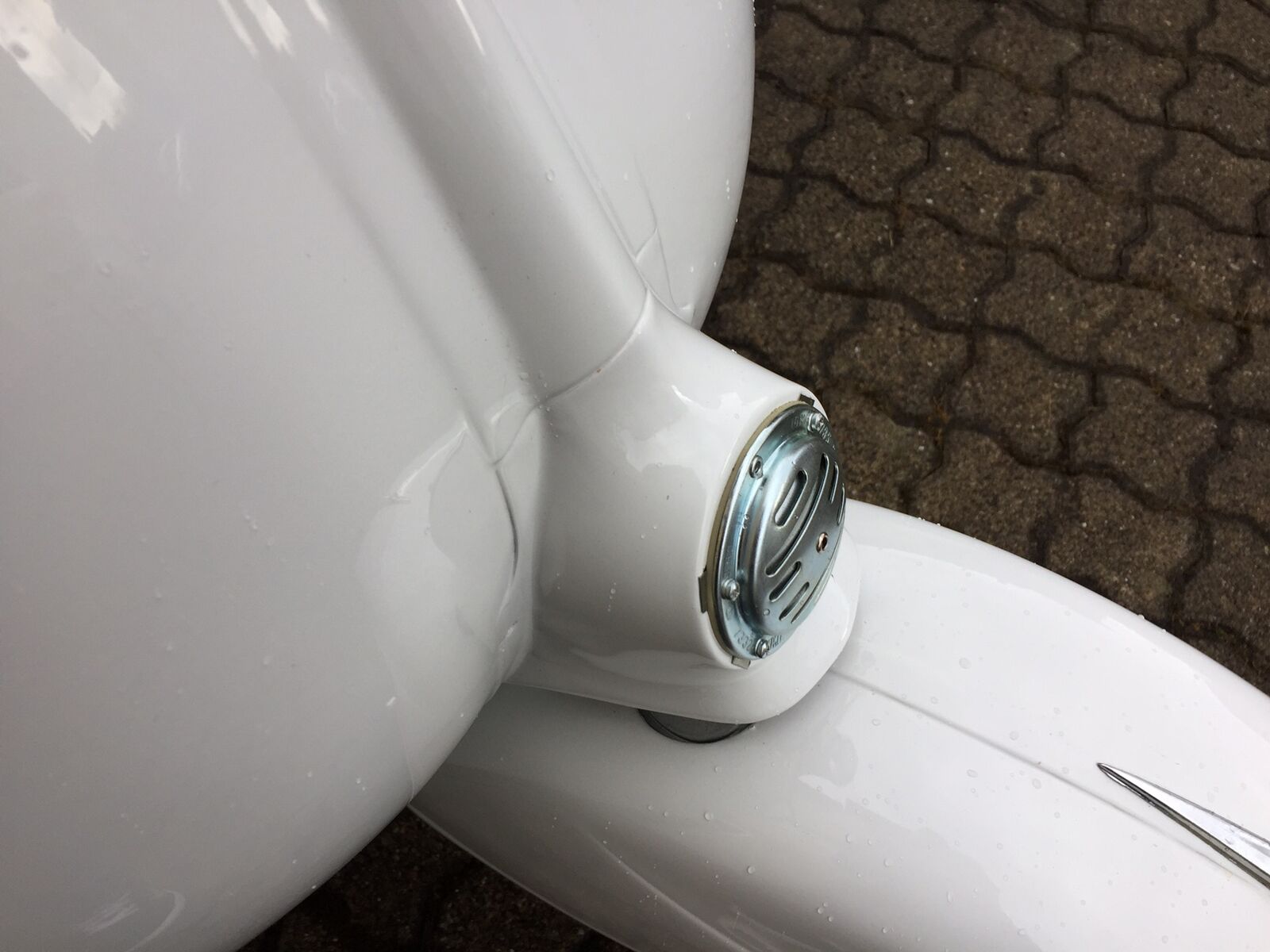

    ist da eine Delle im Holm ??

    Ein Kollege von ihm der schon in Italien eine eigene Vespa Werkstatt hatte, hat sie restauriert.
    Er hat mir nur ein Foto auf seinem Handy gezeigt wo die Karroserie der Vespa komplett zerlegt zu sehen war.
    Wäre das denn überhaupt möglich das dort Öl austreten könnte?
    Die Delle hab ich auch erst eben gesehen. Ich dachte das wäre normal :wacko:
    Auf den anderen Fotos ist sie ebenfalls zu sehen. Oh man.
    Ja das kommt dann vom Vergaser
    summa summarum wäre mir das ganze viel zu teuer
