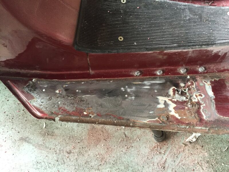

    Heute mal den Ganzen Rotz vom Trittbrett geschliffen.
    Zu Meinem Entsetzen mehr Spachtel als Blech unter den Trittleisten.
    Für die PK scheint es kein Repblech zu geben. Kann ich das von der PX nehmen ? brauche nur die äußere Kante

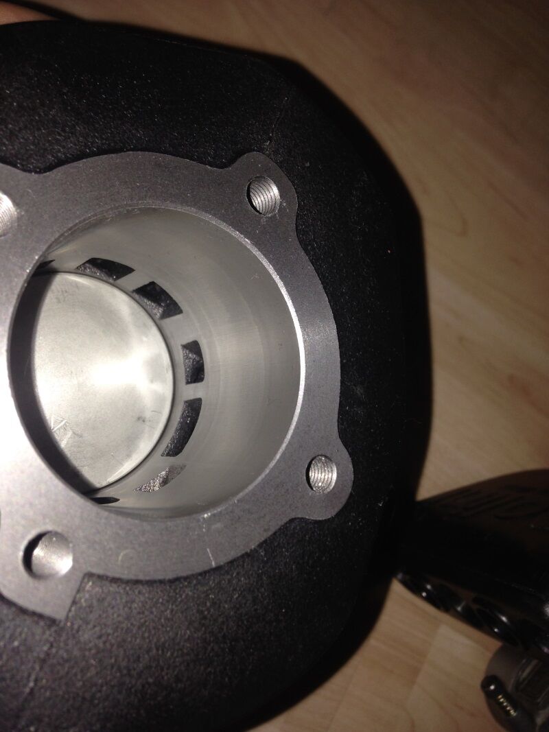

    Lief anfangs ganz gut, mehr als 40kmh war aber nicht drin und der Vergaser spuckte Benzin. Dachte mir der alte 50er Zylinder is bestimmt Platt und habe den hier gekauft:
    Der Motor
    Die erste Überraschung, da steckt schon ein 85er DR drauf :/

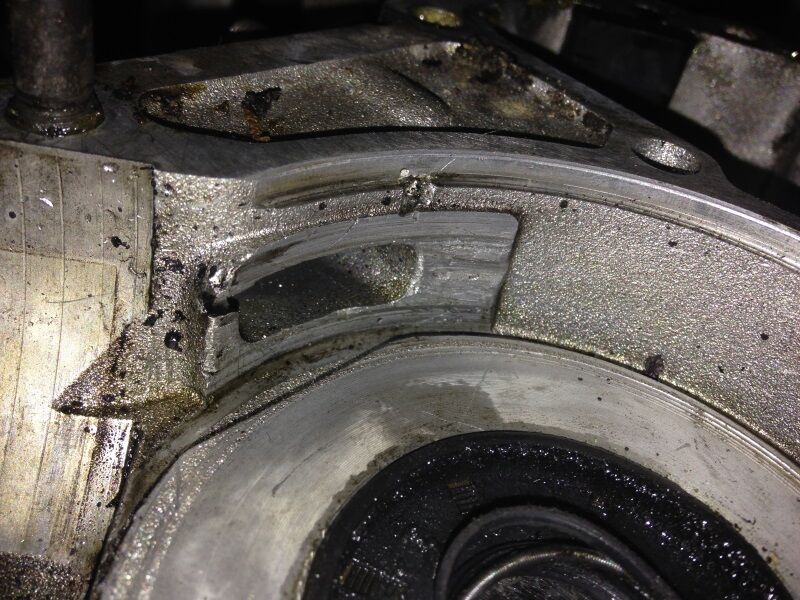

    Das Pleuel schaute auch nicht mehr gerade aus dem Gehäuse, also Motor raus und komplett zerlegen.
    Diagnose: Pleuel Krumm, Drehschieber undicht, Schaltraste ausgenudelt, Vergaser wurde versucht aufzubohren.

    Das große Fräsen
    Überströmer wurden an den Zylinder angepasst, Einlass auf das Maß des Ansaugers erweitert, Drehschiberdichtfläche komplett entfernt und Kurbelwelle zur Lippenwelle umgebaut
    Leider gibts dazu nur ein Bild was nur die Probe Montage der Kurbelwelle zeigt.
