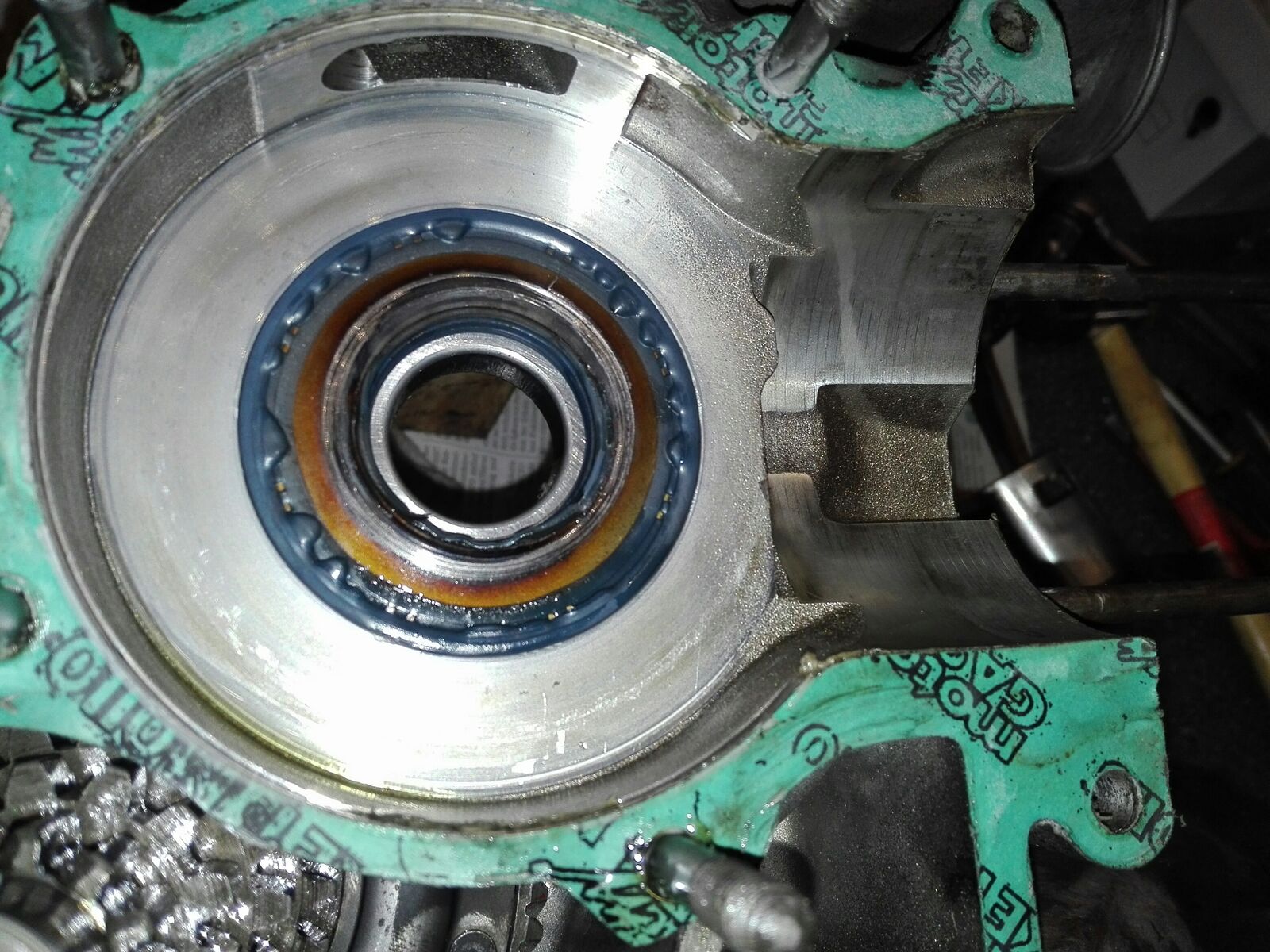

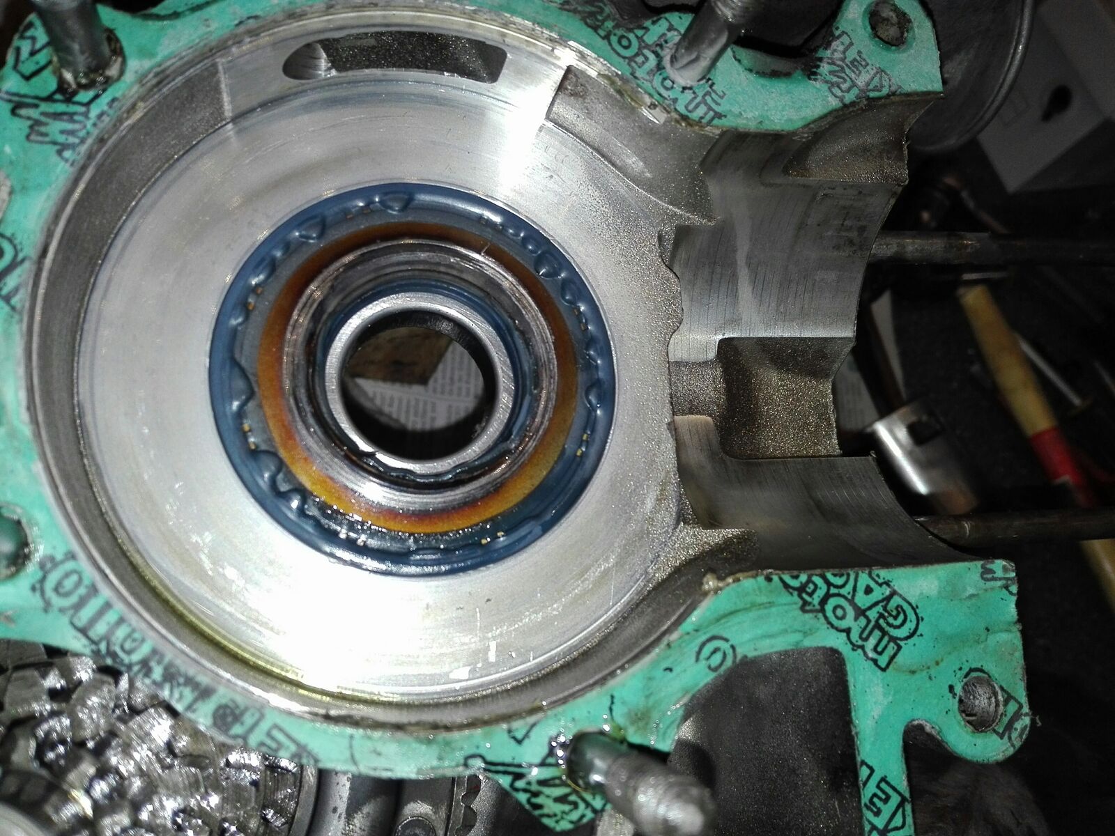

Der Wellendichtring war in der Tat falsch herum und hat sich überhitzt, weil er an der Kurbelwange schliff, sichtbar mitgedreht hat er sich nicht.Dumm, das ich den Fehler von einer alten Revision übernommen habe. Aber beim ersten Male fehlt halt die Erfahrung (immer wieder)

Ich denke auch, obwohl ich das gelesen hatte :"Die Dichtlippe muss immer Richtung Flüssigkeit zeigen..." Das wäre ja dann Richtung Kupplung, so wie er verbaut war.
vermutliche Ursache:
Ich habe den Siri ohne besserem Wissen so rum eingebaut, wie ich den alten, defekten bei der Motorüberholung vorfand. Es gab für mich zu der Zeit keinen Grund das anzuzweifeln, ich dachte ich wäre der erste der diesen Motor macht. Andersrum hätte ich mir mehr Platz zur Kurbelwange gewünscht oder erwartet, aber er war halt so verbaut (und anscheinend schon lange)

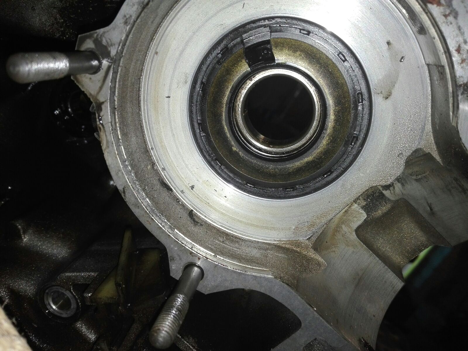

Hier mal das Bild von dem ALTEN SIMMERRING VOR meiner ersten Revision...also der alte, schon so verbaute
Denke dieser muss anders herum? WAr nicht ganz eindeutig zu finden -
Der ging auch schwer rein und saß richtig fest. Ich meine, er war blau und aussen hatte er Gummi.
Einzig die Kurbelwelle ließ sich von Hand schwerer drehen nach Montage, das gab sich aber nach kurzer Zeit.
