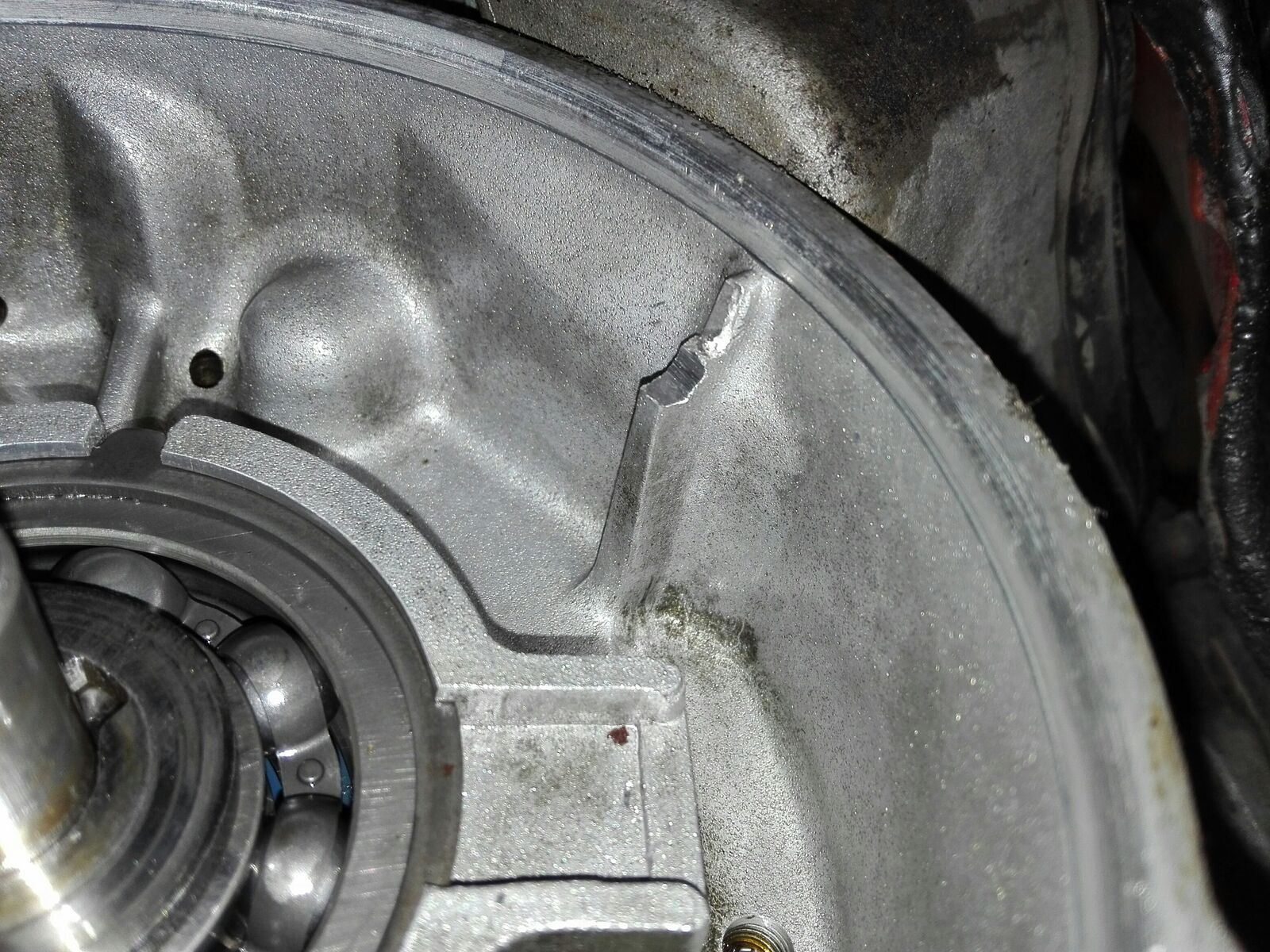

    So,
    ich hatte die Nase im Motorgehäuse für die größere Kupplung zu wenig abgeschliffen. Beim ersten Auskuppeln hat dann der Kupplungskorb für ausreichend Platz gesorgt und seinen benötigten Freiraum ausgefräst. Schande auf mein Haubt...
    Das erklärt, warum die Kupplung nun nur bei leichtem Druck Geräusche macht:
    Der Korb wird bei ausgefahrenen Kupplungsfedern wohl leicht tänzeln, wenn der Trennpilz nur paar mm drückt und die ganze Sache zentriert sich bei weiterem Eindrücken.
    Anfangs kommt der Korb wohl noch an die Reste der Alunase.
    Werde abfräsen und dann wirds das gewesen sein.

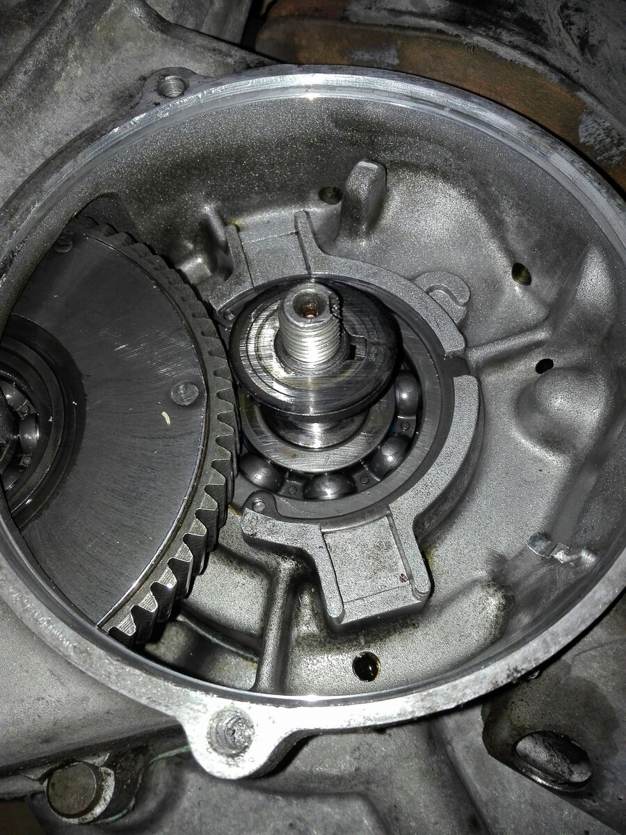

    mir ist das mit der Anlaufscheibe unklar. Es ist nur eine sehr dicke Scheibe zwischen Kupplungsritzel und dem Gehüuse/Lager. Diese hat eine Aussparung wie die Nut in der Kupplung und dort geht auch der Keil rein. Ist das diese Anlaufscheibe?
  • marbuc
    247
    47
    PX 125e 82'
    • November 6, 2016 at 20:24
    Hier mal ein Bild davon:
      • 251.16 kB
      • 622
    • November 6, 2016 at 20:35
    Jep das ist die sog Anlaufscheibe , die hat auf einer Seite eine Anfasung und diese Anfasung muss Richtung Lager der KW zeigen sonst kann es passieren das beim Kuppeln der Druck der Kupplung auf das Lager übertragen werden könnte und somit das Lager frühzeitig defekt geht.

    • November 6, 2016 at 20:48
    Die Scheibe ist 3,3mm dick und hat nur an der inneren Bohrung einseitig eine Phase. Am Aussenring ist sie beidseitig kantig. Da si mit der Kupplung eine Einheit bildet durch den Keil, erschließt sich mir der Sinn im Moment nicht so ganz wenn ich das betrachte. Die dreht sich mit der Kupplung und stützt sich am Lager ab?
    • November 6, 2016 at 21:01
    die angeschliffene Innenseite muss zum Lager hin zeigen !!!

    • November 8, 2016 at 22:35
    Zustand: Vespa liegt auf Ihrer rechten Seite, Hinterrad ab und Kupplungsdeckel sowie Kupplung demontiert.
    Ich habe vor dem weiteren Ausfräsen des Rest-Steges im Motorgehäuse (mit dem Dremel und der biegsamen Welle) einen feuchten Lappen gut abdeckend auf die Nebenwelle gelegt, damit diese Aluspäne nicht in das Motorinnere
    kommt. Zusätzlich beim Fräsen noch mit dem Saugschlauch des Staubsaugers den "Abflug" abgefangen.
    Gut gemeint und dann doch voll ins Klo gegriffen:
    mal kurz nicht voll bei der Sache...
    Sauger packt Lappen....
    Lappen rutscht weg...
    Lappen kommt an Fräser....
    Fräser zieht Lappen weg und "klopft" die Späne mit dem rotierenden Lappen in den Motor! 100 PUNKTE für Martin!
