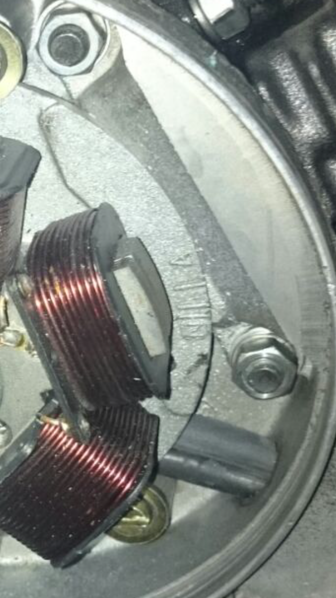

    • July 29, 2016 at 10:34
    Zitat von fgib
    Ganz einfach weil es keine gibt. Sieht für mich auch verdammt weit nach rechts verdreht aus.
    Beim PK Gehäuse ist die Markierung meines Wissens nach richtung 12-1 Uhr.
    Verdreh die Platte mal so, das die Markierung der Platte dort steht.
    Kann nachher nochmal ein Bild von der Markierung am PK Gehäuse einstellen, habe gerade meinen auf der Werkbank stehen.
    Mal ganz dumme Frage mit Markierung meinst du diese Zeichen /Schriften auf der Platte oder ? Danke

    • July 28, 2016 at 21:58
    Servus Leute..
    Konnte nicht länger warten und hab mich an das Ding rangemacht . Hab das Polrad abbekommen . Darunter sag es so aus (siehe Fotos)
    Halbmondkeil sah soweit ich das beurteilen könnte noch gut aus und ist nicht abgerissen oder abgeschert
    Wieder zusammengebaut und sprang halt nicht an. Ich denke es muss wirklich der zündzeitpunkt eingestellt werden (aber dazu hab ich diese Blitzpistole nicht )
    Das Polrad hatte sowieso schon Verdächtige Markierungen drauf also denke ich da wurde das schonmal versucht .
    Dacht bei einer kontaktlosen Zündung sind da nur zwei Spulen zu sehen ?
    Was sagt ihr zu dem Allen ?
