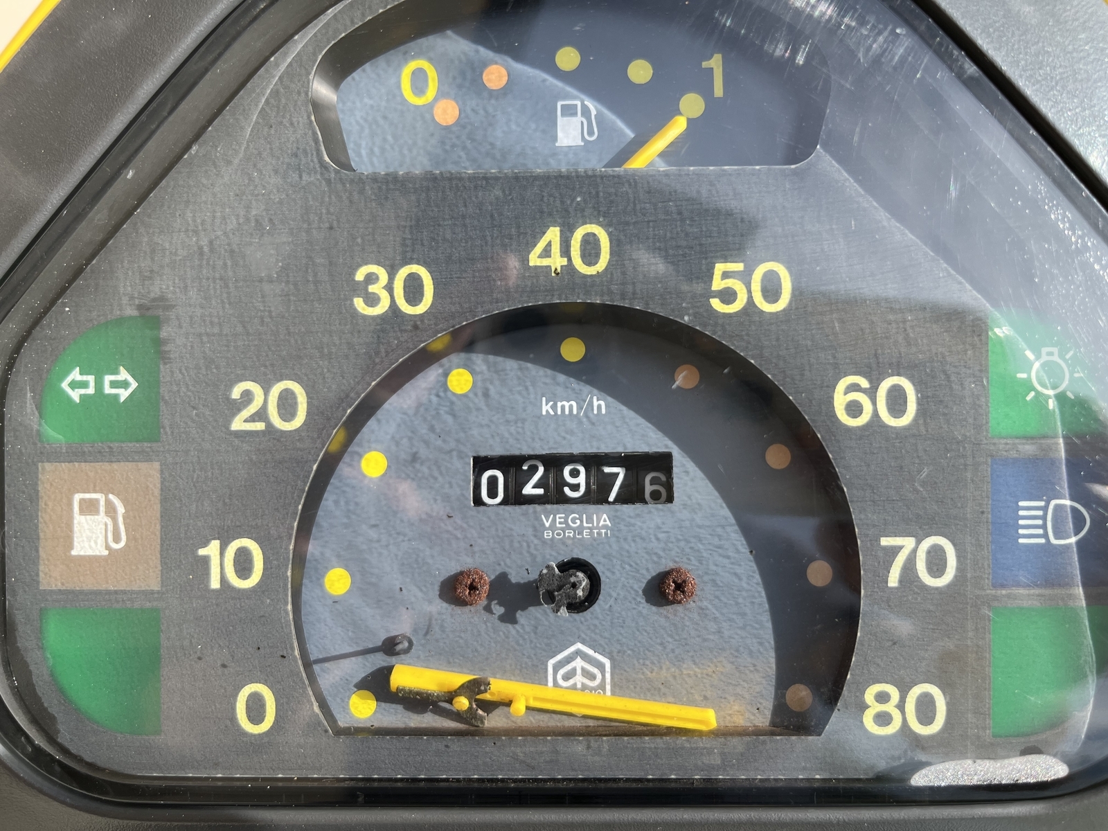

  • PK 50 XL2: Tachonadel abgebrochen
    • alpha7
    • May 26, 2022 at 18:12
    Danke für eure Antworten.
    Das ist richtig, einen Tacho findet man nur ziemlich schwer. Also wenn jemand noch einen rumliegen hat, bitte melden ;)
    • alpha7
    • May 26, 2022 at 17:01
    Bei meinem Tacho ist die Nadel abgebrochen. Habt ihr ne Idee was man da machen kann?
    Danke und Gruß

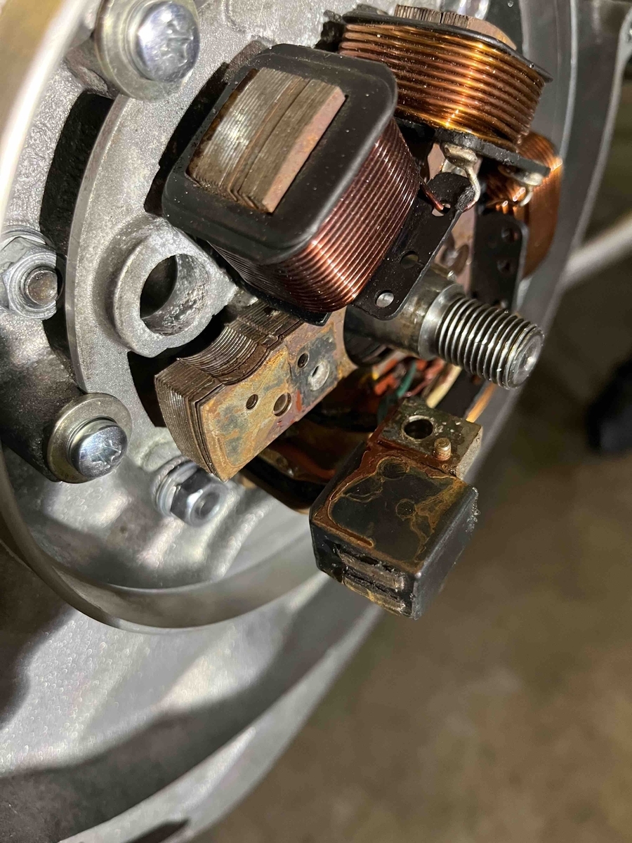

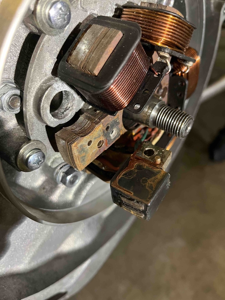

  • PK50 XL2 Kein Zündfunke
    • alpha7
    • May 5, 2022 at 21:35
    habe heute die neue ZGP von BGM verbaut und der Zündfunke war direkt da. Nach ziemlich häufigem Antreten ist sie dann endlich angesprungen. Die Tage wird noch abgeblitzt und dann sollte der Sommer kommen können :)
    Danke nochmal für eure Hilfe!
    • alpha7
    • May 2, 2022 at 16:43
    Danke für eure Antworten. Ich habe mir die ZGP von BGM bestellt. Und auch erstmal ein neues Kennzeichen, hatte mir für dieses Jahr noch gar keins geholt :D
    In der Grundausrichtung baue ich die BGM ZGP doch genau wie die derzeitige ein oder? Gibt es irgendeinen Tipp um da so annähernd den richtigen Zündzeitpunkt wieder zu finden? Zumindest bis zum nächsten abblitzen :D
    • alpha7
    • May 2, 2022 at 11:18
    Danke für die Antworten. Dann werde ich mir eine neue ZGP zulegen. Habe leider keinen Lötkolben und löten kann ich auch absolut nicht.
    Bei den beiden großen Online Shops gibt es ja in der Regel die Original von Piaggio, eine OEM Version und meistens von der Eigenmarke (zB BGM) eine "Profi" Variante. Reicht die Originale von Piaggio aus oder lohnt sich der Aufpreis zu BGM zB?
    Die alte ZGP würde ich nicht weggeben wollen. Gibt es die Möglichkeit diese wieder aufzuarbeiten zu lassen? Also quasi Schrauberhilfe. Habe hier im Forum leider nichts gefunden.

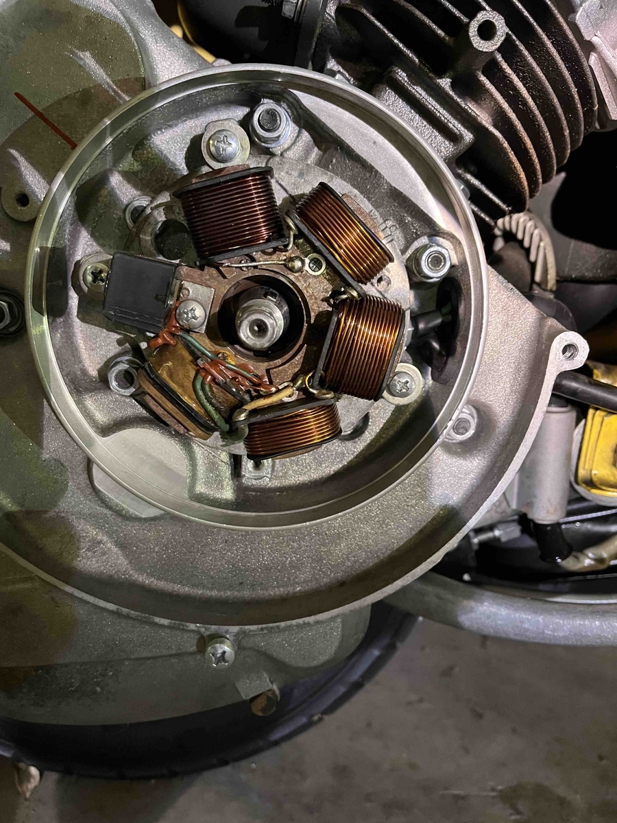

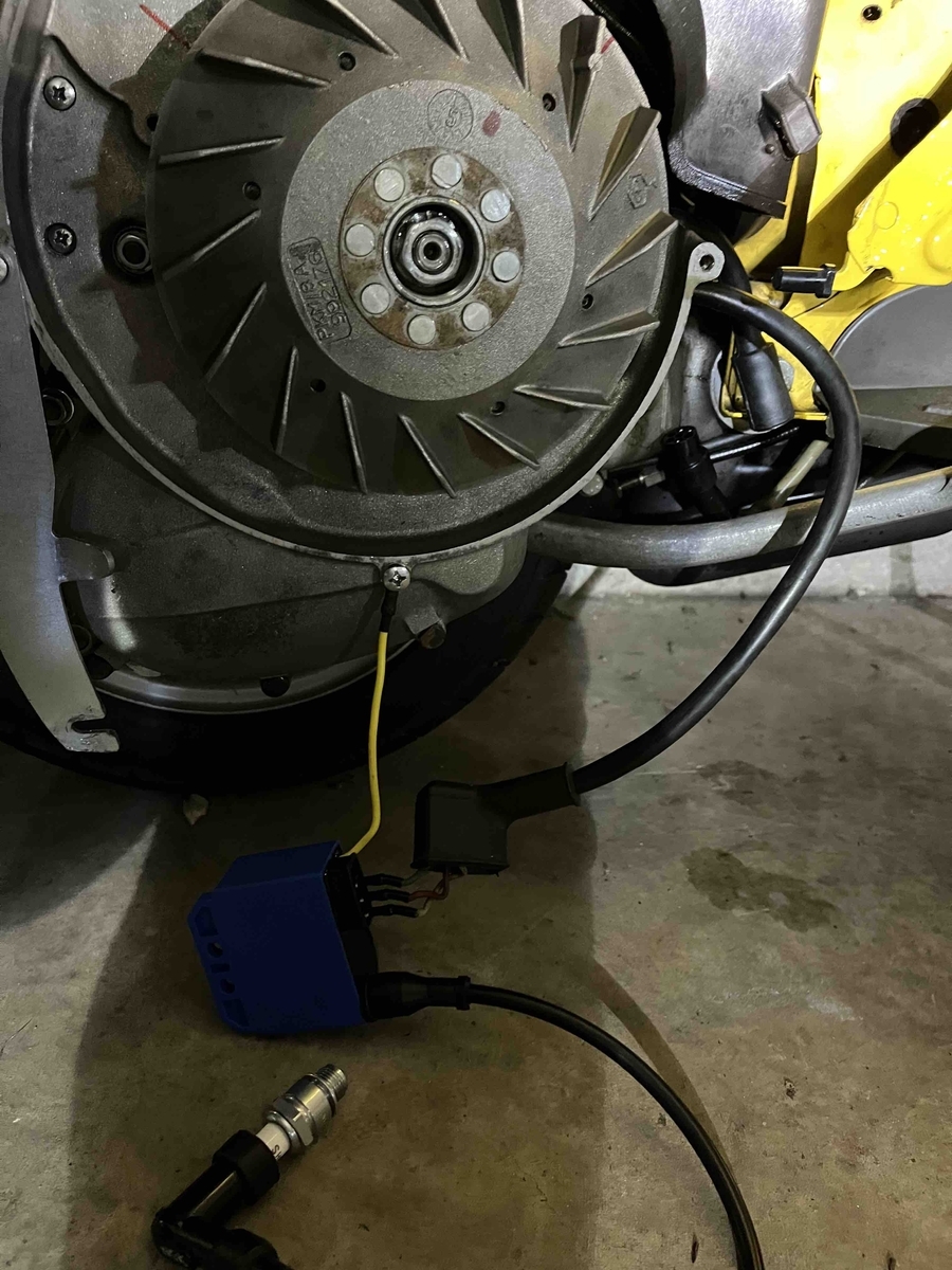

    • alpha7
    • May 2, 2022 at 09:15
    Zitat von Egal106s16
    So braun wie die Erregerspule ist hat die auch ordentlich durchgang
    Das heißt die ist durch? Das würde doch auf Löten bzw neue ZGP hinauslaufen oder?
    Zitat von Rojoko
    Also wenn Bild 3 exakt den Testaufbau zeigt, dann wundert es mich nicht, daß kein Zündfunke. Die Zündkerze muss mit dem Gewinde an Masse!
    Gruß Robert
    Die Kerze habe ich beim betreten des Kick Startes an das Gehäuse / Motorblock gehalten.
    • alpha7
    • May 1, 2022 at 22:02
    ich muss leider nochmal an das Thema anknüpfen. Ich hatte ja Ende des letzten Jahres das Problem, dass ich keinen Zündfunken mehr hatte nach einer längeren Tour. Über die Wintermonate konnte ich mich irgendwie nicht aufraffen zum schrauben. Daher habe ich mich jetzt erst daran begeben.
    Ich habe CDI, Zündkabel, Zündstecker und Kerze getauscht. Leider immer noch kein Zündfunke beim antreten. Ich habe auch den "Hauptstecker" (der Hinter dem Kickstarter) getrennt. Auch dann kein Zündfunke. Halbmondkeil sitzt perfekt und ist auch nicht abgenutzt.
    Ich habe mal Fotos von der Zündgrundplatte, dem Pickup und meinem Testaufbau gemacht. Den Rost unter dem Pickup habe ich mit einem Tuch und WD40 entfernt. Hat auch nicht geholfen.
    Ich habe leider kein Voltmeter, nur einen normalen Spannungsprüfer (Duspol). Habe alle Kabel mal durchgemessen an der ZGP. Der Duspol hat immer ausgeschlagen, also Durchgang scheint da zu sein.
    Es scheint an der Zündgrundplatte zu liegen oder? Habt ihr noch Ideen?
    Danke für eure Hilfe.
