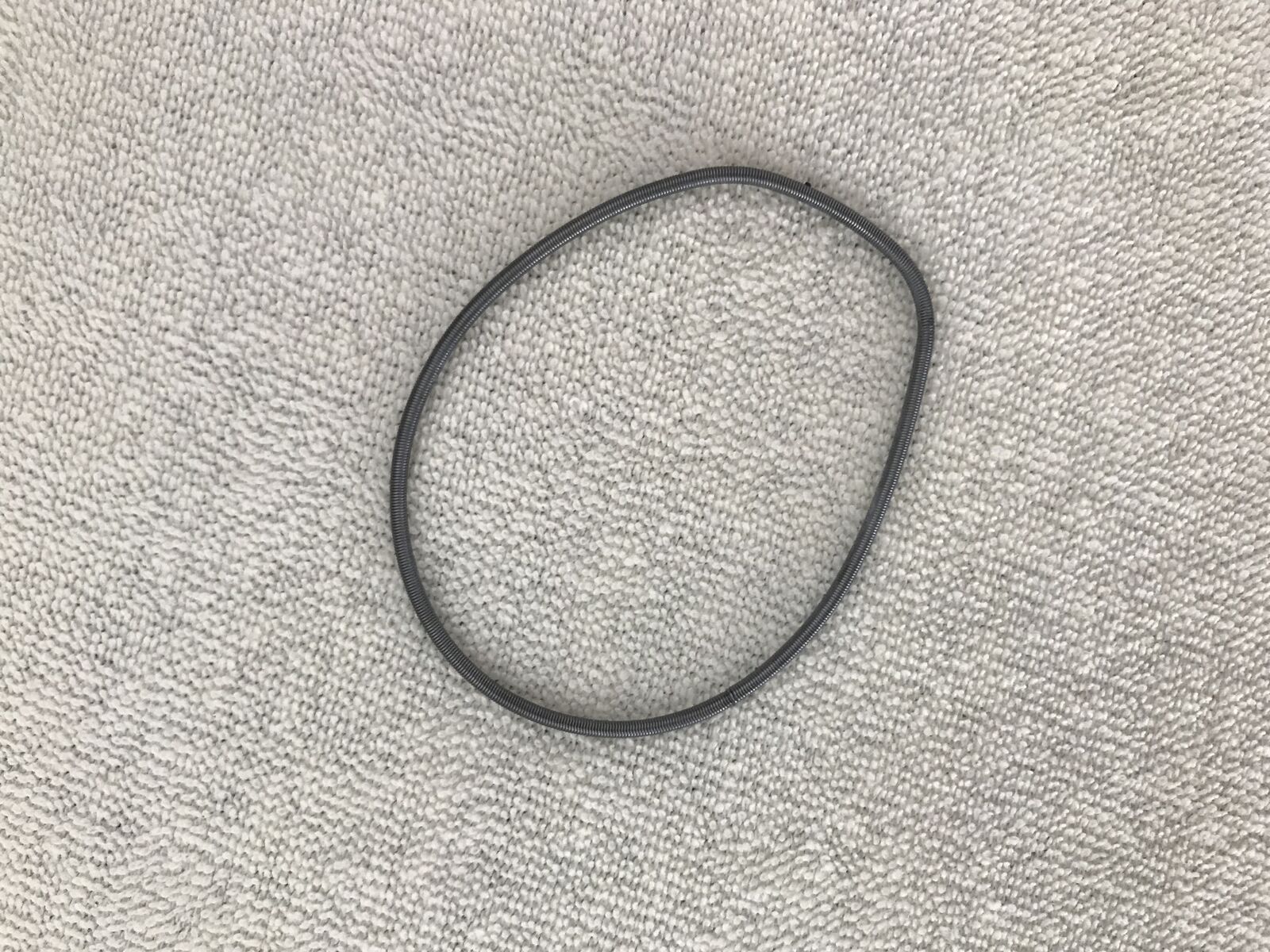

Ich habe heute mal die Bremse des Vorderrades zerlegt und gereinigt sowie geschmiert. Die Trommel ist noch nicht wieder drauf, weil ich unter dem Dichtring eine Feder gefunden habe - siehe Foto. Ich dachte erst der Dichtring wäre kaputt und hätte sich aufgelöst aber bei genauerer Betrachtung ist es ein Ring als Feder. Gehört das da rein?
