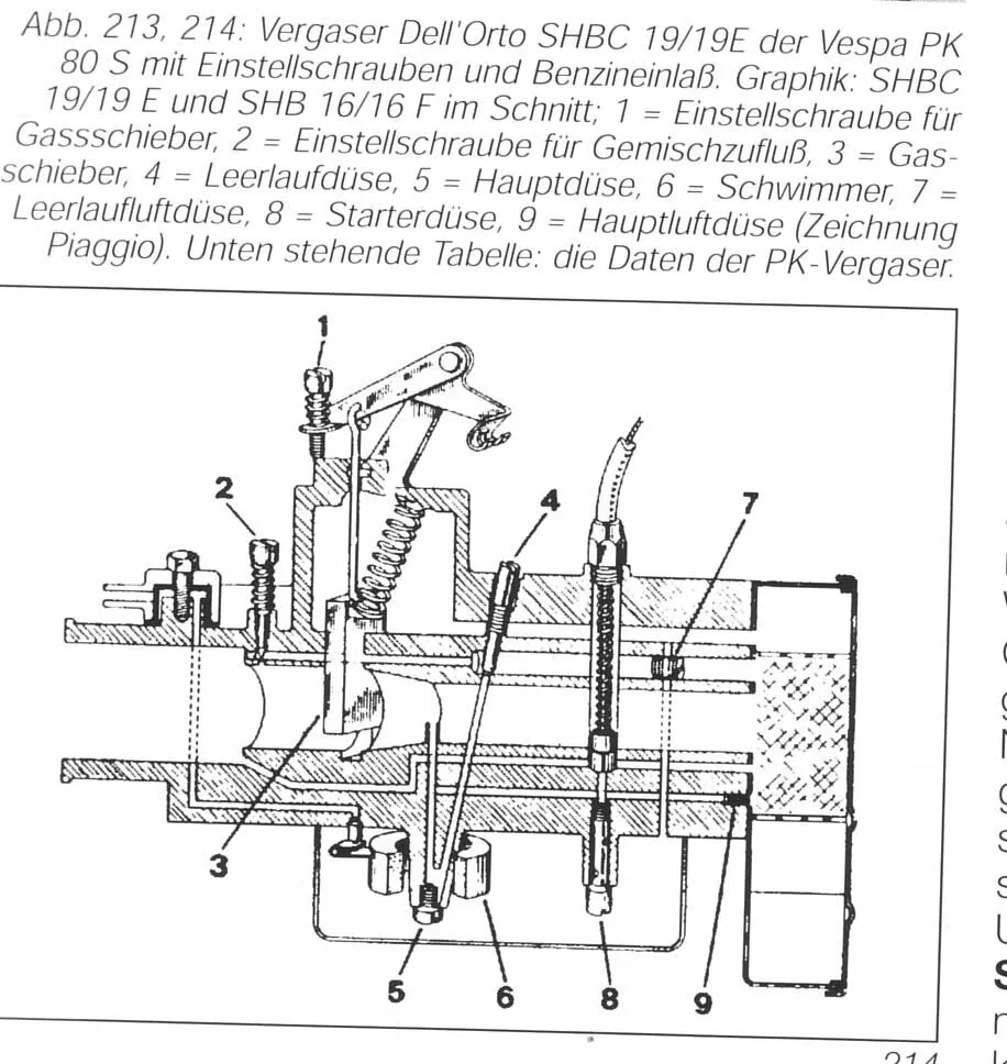

Das müßtest Du doch wissen ...Sollte so aussehen (Foto ist nicht besonders gute Qualität,sorry) Save 0001.BMP
Da mußte mal die Plastikabdeckung abbauen und gucken was für ein Zylinder verbaut ist ! Polini Malossi DR usw...
Der Durchmesser des Kolben gibt dann das Rätzel Preis wieviel ccm (Kubik)Warum beim zerlegen keine Spur von Elestart ? das siehste erst wenn die Lüfterradabdeckung abgebaut ist , das Polrad muß nen Zahnkranz haben und der Anlasser sitzt dann links oben .
Den kannste mit bischen geschick auch so montieren ,allerdings mußt du aufpassen das er sich bei der Montage nicht verdreht
viele fetten ihn zuvor noch damit er besser abdichtet ...
Das die Hülse etwas wackelt ist normal ist aber weg wenn der vergaser richtig montiert ist . Ist der Filzring drin ? der kommt zwischen Ansaugrohr und hülse Nr. 31 auf dem Bild
