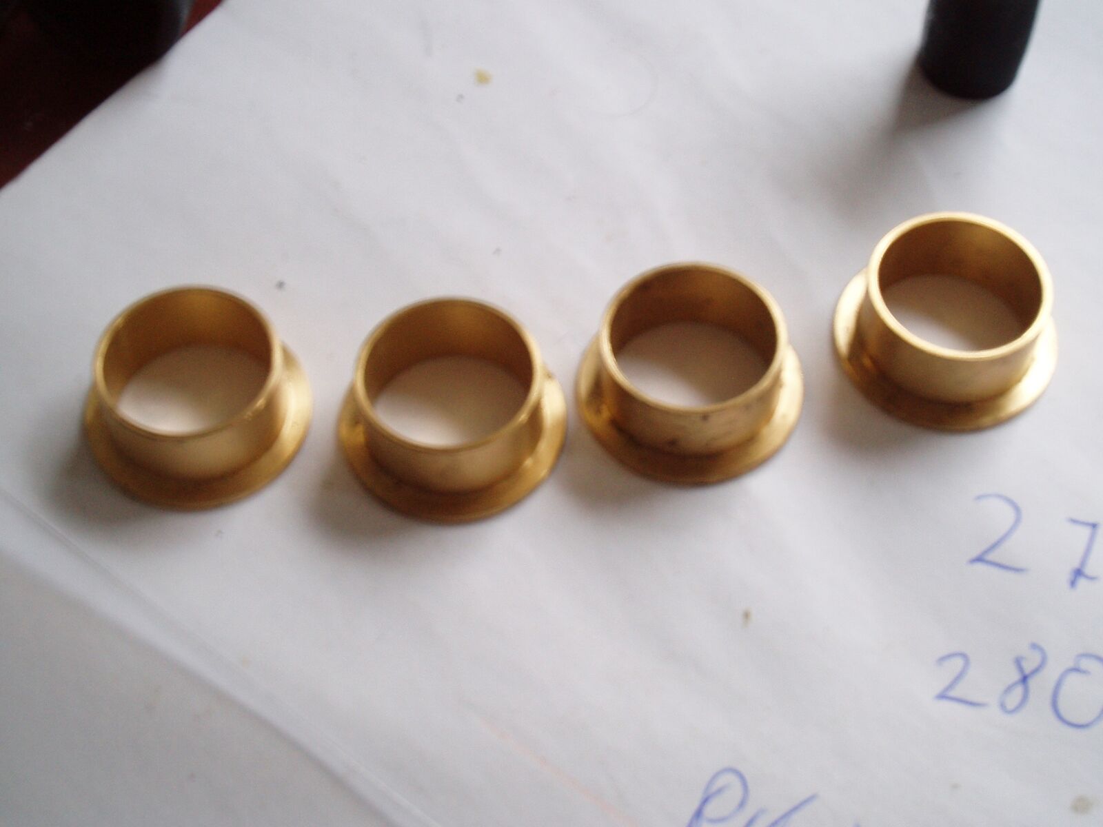

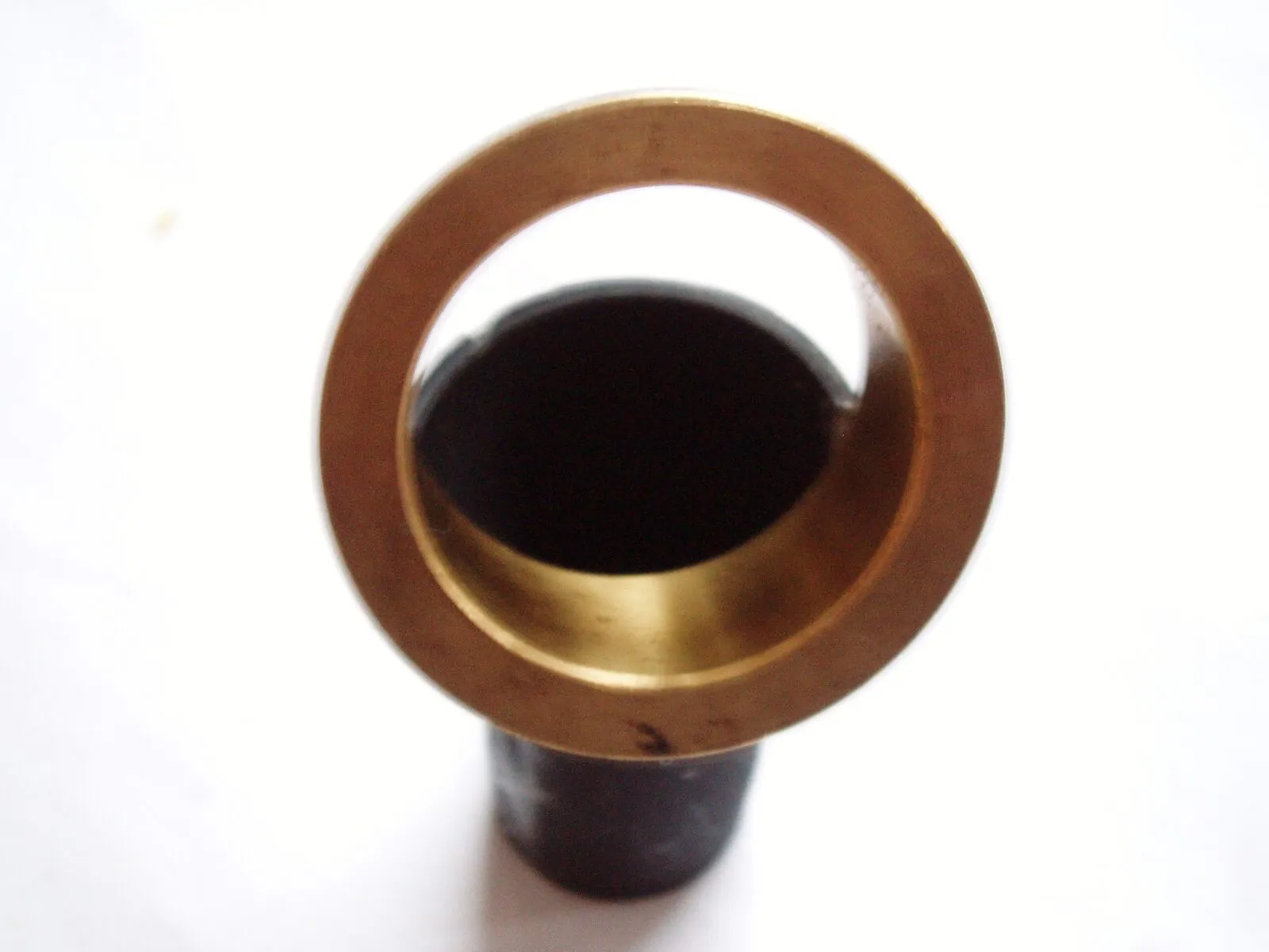

    hallo habe mahl eine frage !das schaltrohr und gasrohr sind im lenkkopf gelagert in plastikbuchsen!habe jetzt über e bay welche aus messing bekommen die ja wesentlich haltbarer sind als diese plastikdinger !so sagte der verkäufer! hat jemand damit erfahrung?tips?
    hier ein paar fotos von den messingbuchsen!

    original sind die aus Kunststoff... und geschlitzt
    da hat wahrscheinlich wer keine bekommen.... und sich auf der Drehbank was nachgefertigt....

    Hallo Rita,
    schön wieder von Dir zu hören. Aber Du liegst da falsch, jemand hat da eine Serie aufgelegt und verkauft die bei E-Bay. Die Lager sind aus Lagerbronze und passen einwandfrei. D. h. durch leichte Schläge in das Lagerrohr einsetzen. Ein Problem kann aber entstehen, wenn die Rohre (Griffteil) nich mehr ganz gerade sind.

    • January 25, 2009 at 20:11
    hallo also ich habe die buchsen eingebaut und muss sagen super sache!besser als diese kunststoffbuchsen!!gruß gernot
