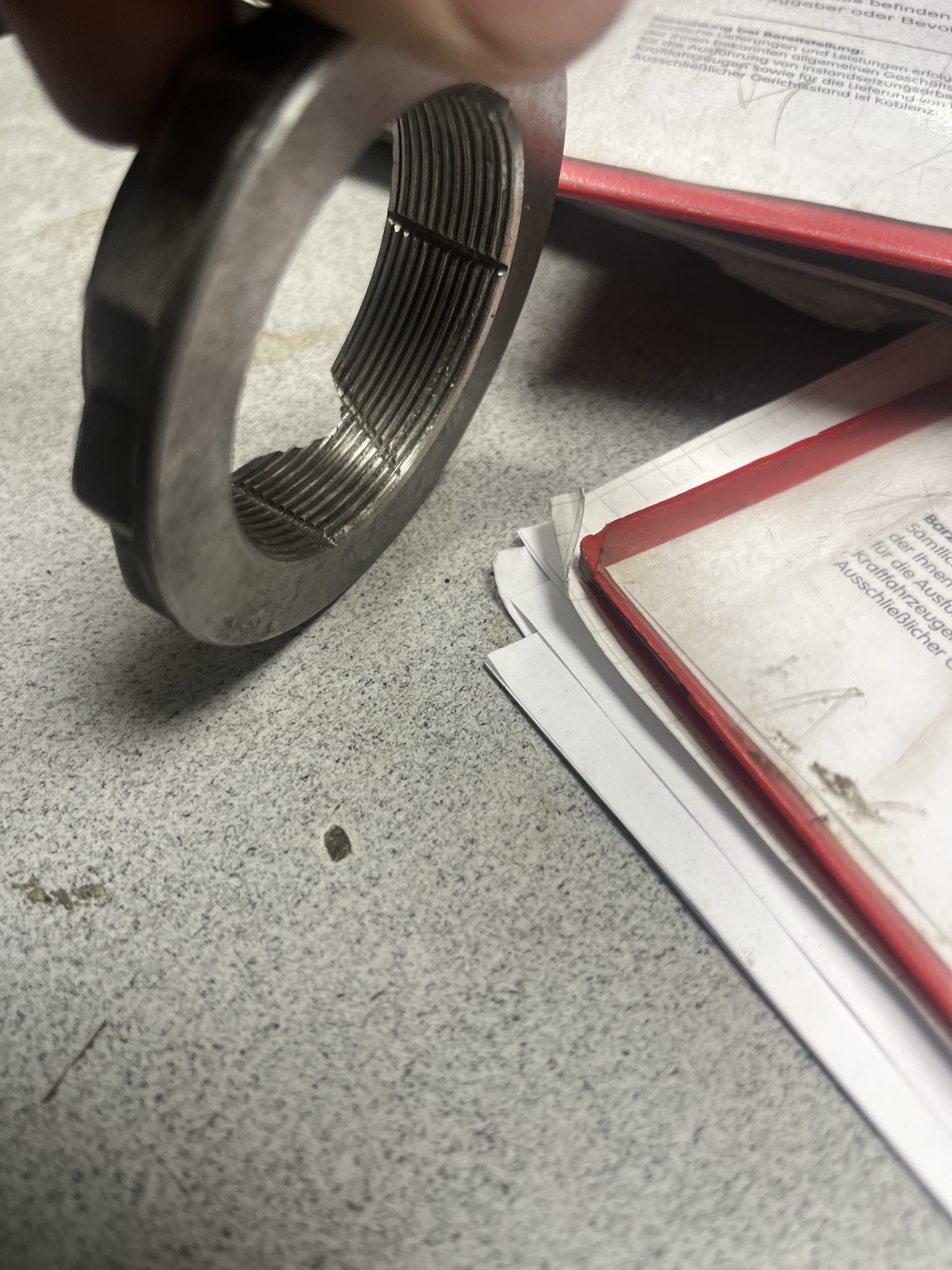

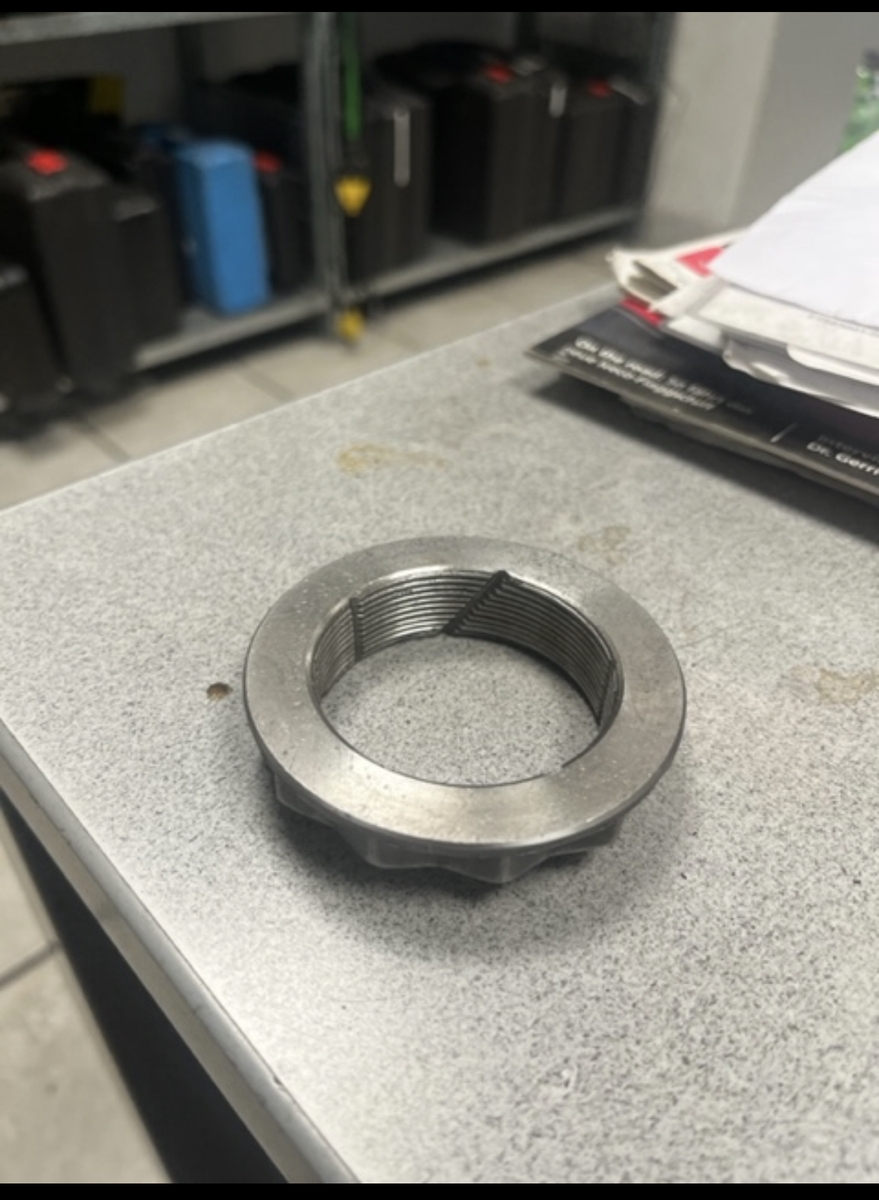

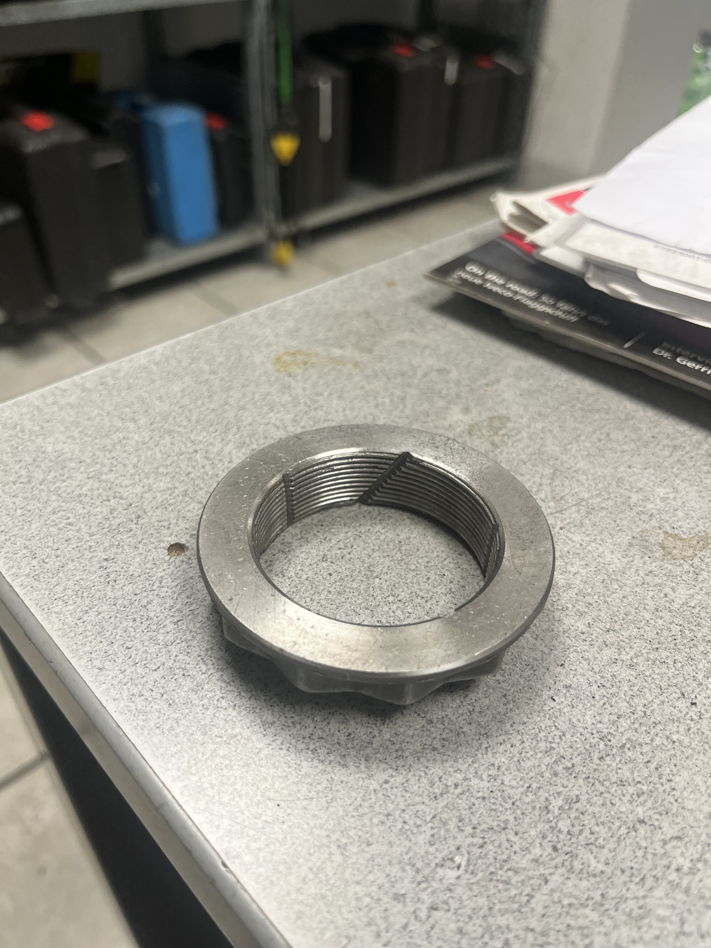

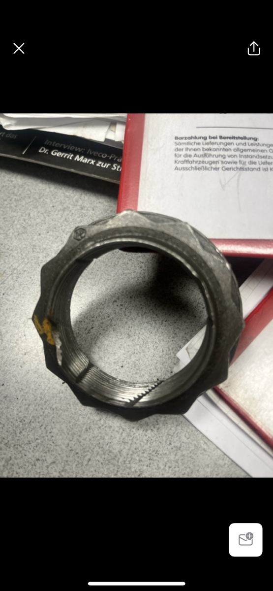

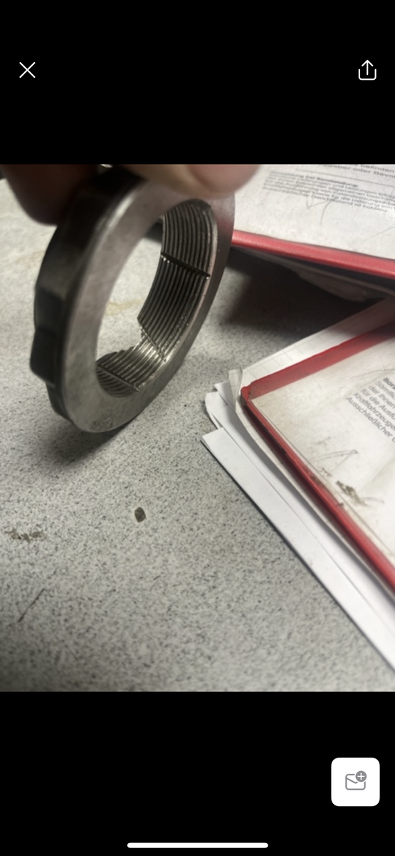

Der Halbmondkeil steckt noch zur Hälfte in der Kupplungsnut vom Korb… die Kupplung rutscht über die Welle … daher auch das durchrutschen! Mit wieviel Drehmoment wurde die Mutter angezogen?
"komisch ist dass sie gefahren ist und ich sie ausgemacht habe, schaltdraht eingestellt und im Schluss das Problem. Das spricht für mich gegen falsch zusammen gebaut."
Schau bitte nach dem Halbmond!!
So isses! Deine 4 Scheibenkupplung ist das Problem, kaufe dir (die roten) verstärkten 3 Scheiben Kupplungslamellen mit Federn neu und der getunte 75ccm Rennsemmel läuft wie am ersten Tag!
P.S. Und schau auch nach, ob der Halbmond noch in der Nut sitzt!!! Passiert auch immer wieder, dass dieses winzige Teil mal beim Einbau schnell ins Getriebe fällt ...
