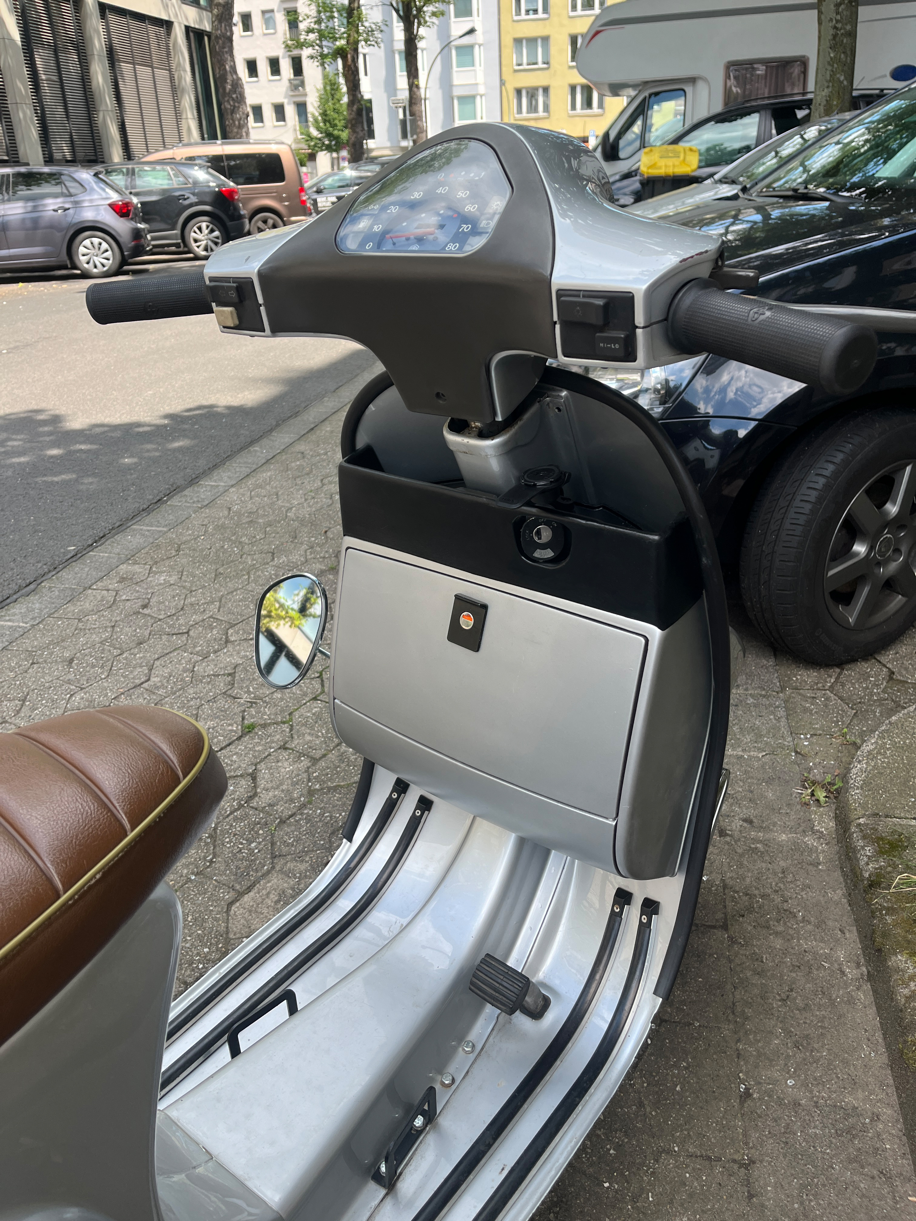

    Ich habe eine XL2 und habe mir vor einigen Tagen ein XL1-Handschuhfach zugelegt, lackiert und heute montiert. Das Problem, welches mir auch schon vorher bewusst war: Das Zündschloss ragt weiter heraus als bei dem Vorgänger.
    Hat jemand eine gute Idee, was man dagegen oder damit machen kann? Ich habe mal einen Thread im GSF gefunden, komme jetzt aber nicht mehr auf den richtigen Beitrag zurück. Hier habe ich bisher auch noch nichts in der Art gefunden.
    Es wäre echt super, wenn ein paar XL2-Fahrer*innen, die auch ein älteres Gepäckfach montiert haben, mal zeigen würden, wie sie das "Problem" gelöst oder kaschiert haben.
    Meine Idee war eine Kleinkramablage wie bei der T5, aber selbst dafür ist das Zündschloss zu lang...

    Ich habe das mal vor ewigen Zeiten für jemand so gelöst, indem ich das Handschuhfach hoch, also über das Schloss gelegt habe. Ich habe leider keine Fotos mehr gefunden, das muss noch zu Blackberry-Zeiten gewesen sein.
    Die Krümmung am Fach musste ich anpassen, das war mit Pappschablonen aber schnell gelöst. Das Schloss lag dann hinter dem Deckel.

    Ich bin ganz zufrieden mit der Umsetzung der Kleinkramablage.
    Habe ein Loch in die Verkleidung geschnitten und mit Milliput ausgebessert.
    An das herausstehende Zündschloss habe ich jetzt ein Quadlock angebracht. Funktioniert super.

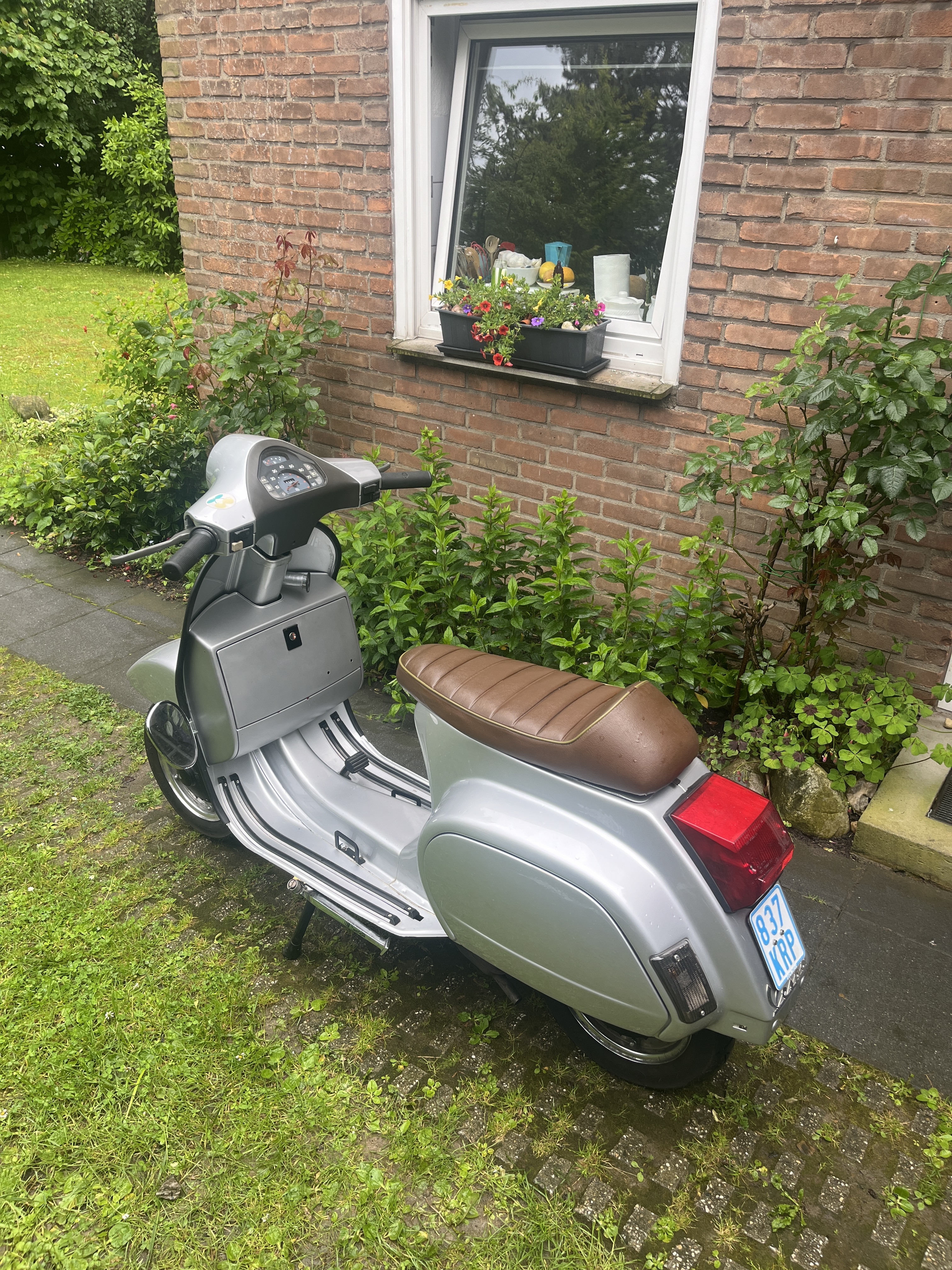

    Was ich nicht ganz verstehe.
    Du machst das Plastikheck ab. Versteh ich .. das ist hässlich.. aber dann knallst Du trotzdem das riesengroße Rücklicht wieder dran? Da hätte ich lieber auf das Mono-Heck (keine Ahnung wie man das der HP und FL nennt) umgebaut. Da ist dann das Rücklicht flacher und nicht so ein Riesen-Oschi. :D
    Sitzbank finde ich passt auf die XL2 ohne Plastik-Heck nur die PKs Mono-Bank. Die hat die selben "Ecken" und der Tank wird komplett abgedeckt. Die hier passt einfach nicht zum Roller. (klar meine Meinung). Und nicht böse gemeint! Wenn wir alle den gleichen Geschmack hätten würden wir uns alle um die selbe Tussi prügeln :D (SCHERZ!)) Also gut so dass wir alle verschieden sind! :D
    Finde irgendwie die Retro-Dinge (Trittleisten, braune rundliche Sitzbank, sinnloser Seitenspiegel) passen nicht zu dem 80er Jahre Design der XL2.
    Aber jeder hat ja einen anderen Geschmack.
    Es sieht jedenfalls alles gut gemacht aus und dir muss es gefallen :)

    Ich hatte den Thread in erster Linie gestartet, weil ich Ideen oder bereits umgebaute Versionen eines XL-Handschuhfachs gesucht habe und nicht wirklich fündig geworden bin. Dass die restlichen Umbauten nicht perfekt sind oder den Geschmack aller treffen, ist mir bewusst und völlig in Ordnung, aber auch irrelevant für das Thema. Es ist ja schließlich mein Roller :)
    Es war das erste Mal, dass ich Teile selbst gespachtelt, lackiert und modifiziert habe. Andere Umbauten wurden zum Teil auch schon vom Vorbesitzer vorgenommen. Es ist bisher auch mein erstes Vespa-Projekt und Optik bleibt Geschmackssache, das sagst du ja auch selber.

    Ich habe bei mir damals einen Lenkschlossgummi draufgesteckt :-3
