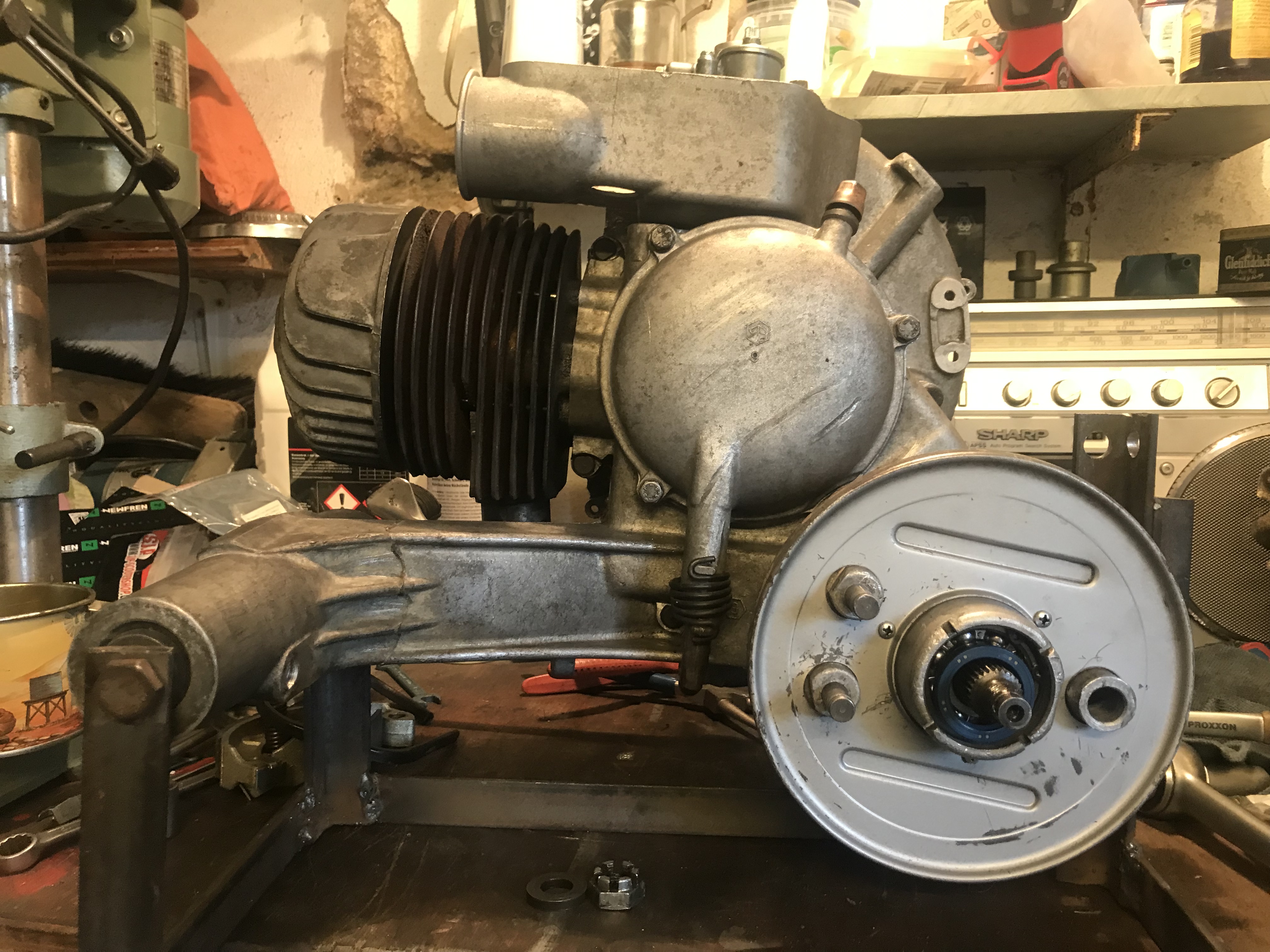

Nachdem ihr mir hier erfolgreich auf die Sprünge geholfen habt, möchte ich ein kurzes Fazit berichten. Aktuell fahre ich als HD ne 112er und ne ND im Quotienten 2,4; damit läuft der Sprintmotor mit DR einwandfrei, wenn auch etwas zu fett. Ich bin jetzt knapp 1400km so ohne Probleme gefahren. Knapp 1000 km in fünf Tagen allein über Pfingsten im Thüringer Wald/Kyffhäuser/Harz gefahren, ich bin sehr zufrieden, schöner Tourerroller ist es so geworden. Berge sind hoch wie runter mit der gewählten Bedüsung auch keine Gefahr mehr. Vmax nach GPS 95 was der 125er Übersetzung wohl geschuldet sein wird. Vollkommen ausreichend, selbst im Alltag auf dem Weg zur Arbeit problemloses fahren. Nichts klappert, kein bläuen und mut nem Verbrauch von knapp 4 litern auf 100km kann ich gut leben.
