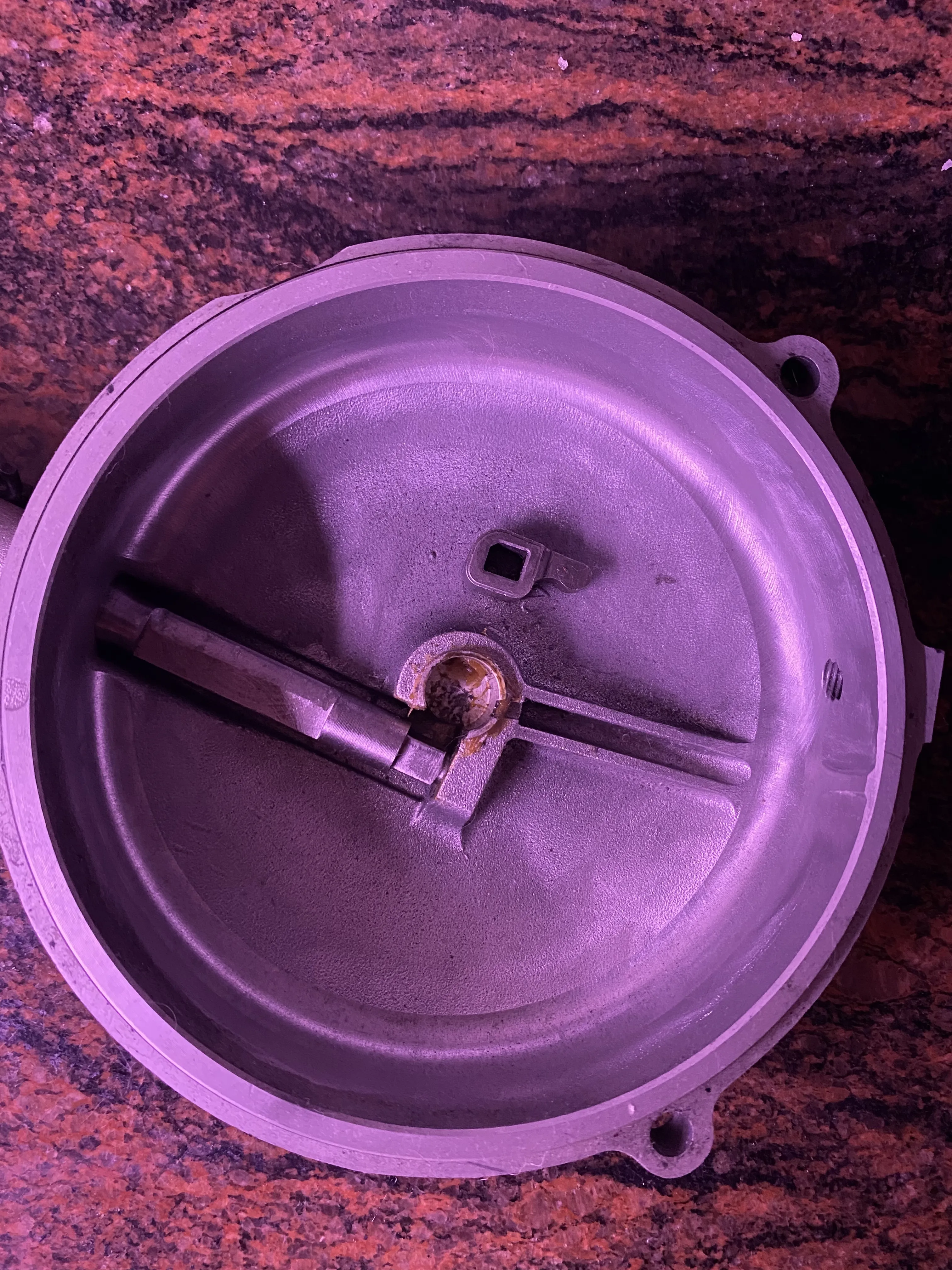

    Den Steg im Kupplungsdeckel etwas wegnehmen...

    • July 19, 2022 at 23:03
    Stumpf wegdrehmeln?

    So, ich hab mir das nun nochmal angeguckt, der Deckel liegt genau am Ausrückhebel auf, da ist an der Messingbuchse nicht gut flexen.

    • July 20, 2022 at 20:50
    Ich bin kurz davor das Ding in die Verbannung zu schicken.
    Sitzt die Kupplung wirklich komplett drin? Hast Du eventuell den Keil nach hinten geschoben und sie sitzt zu weit vorne?

    • July 20, 2022 at 21:31
    Moin, jo, der Keil verrutscht gern, aber mittels Anlaufscheibe lässt der sich gut fixieren.
    Ich hab die Kupplung nun auch schon x mal auf und abgebaut, mit Anlaufscheiben Experimentiert, Sprint hat ja 1,5mm und PX 3,3mm dahinter sitzen. Aber egal wie, der Druckpilz liegt mal mehr mal weniger auf, hab schon überlegt den abzuschleifen.
    3,982
    21,437
    3,474
    • July 20, 2022 at 21:34
    Der lässt sich damit nicht gut fixieren, zumal Du schreibst, dass es mal mehr oder weniger ist. Da wird Dein Problem zu suchen sein…

    • July 23, 2022 at 18:33
    Moin, ich hatte es verdrängt, aber wer Vespa schraubt muss leidensfähig sein :-4
    Die schöne P125X mit Sprint Motor ist endlich wieder back on Track!
    Ich weiß nun immer noch nicht was da bei mir anders ist, aber die Kupplung passt bei meiner Conventionswelle nur ohne Anlaufscheibe, erst als ich diese weg lies, konnte ich die Kupplung richtig aufschieben und montieren. Zum Glück schleift da nix am Simmering. Erste Proberunden verliefen zufriedenstellend, jetzt braucht der Vergaser nochmal ne Grundeinstellung, die Kerze könnte n Tucken brauner sein. klatschen-)
