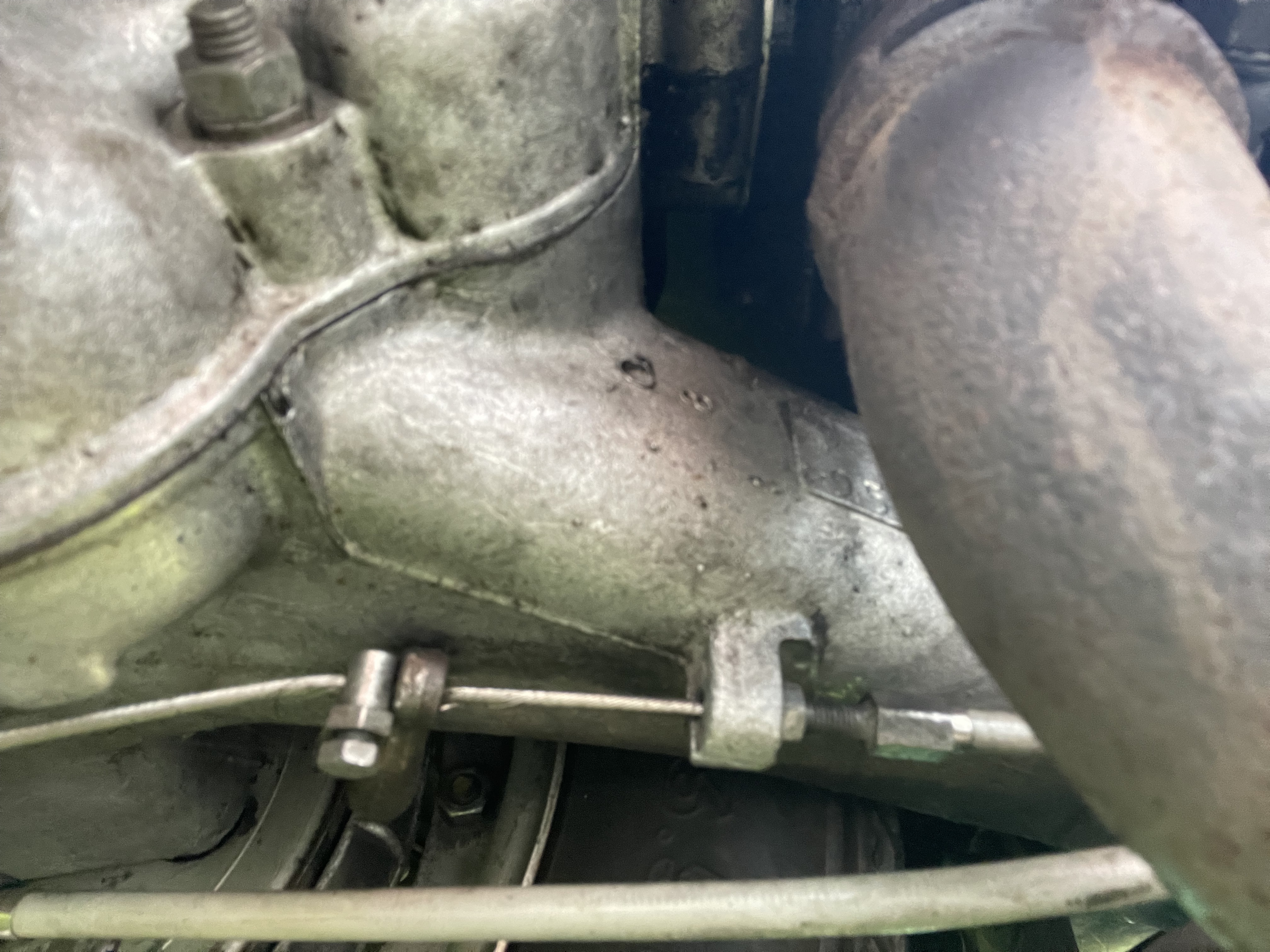

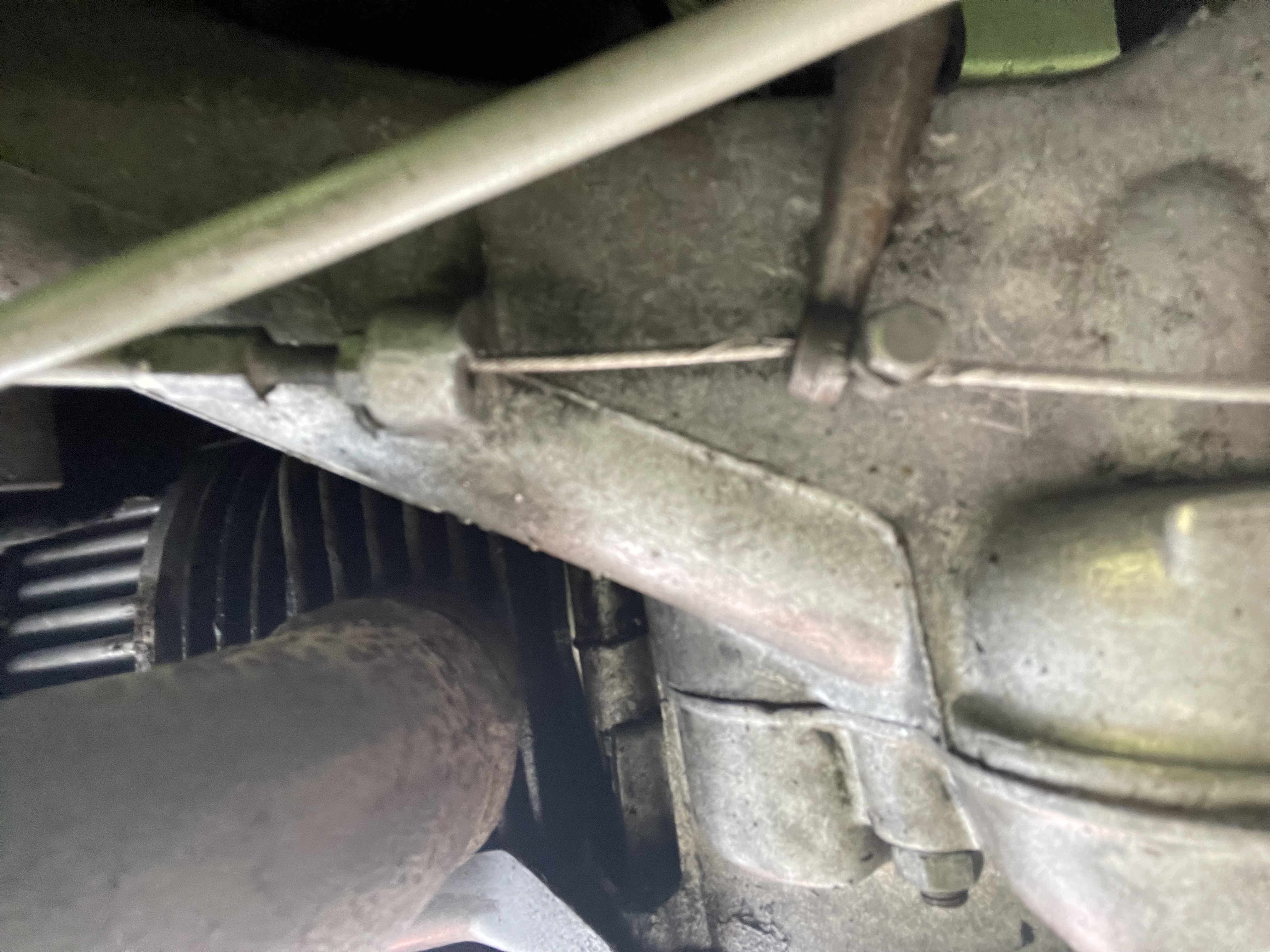

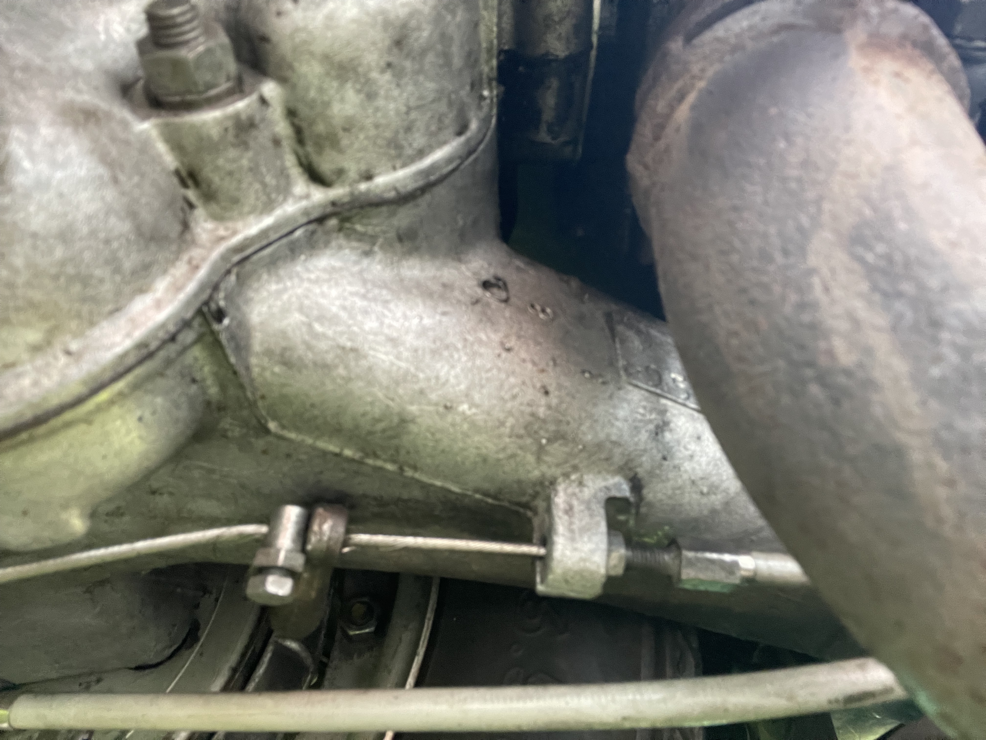

    Das Auge des Hebels sieht gut aus, keine Grate fühlbar. Vielleicht is einfach nur der Nippel doof, vielleicht knall ich den zu fest an… oder der Winkel beim Betätigen der Kupplung ist zu extrem…

    Die beiden letzten Male hab ich nur die Züge getauscht, da ich zuvor alle Züge einmal neu gemacht habe. Die Hülle selbst is tacko und auch vernünftig verlegt.
    Ich werd mich nochmal mit der Kupplung an sich und der Hebelei am Motor auseinandersetzen, auch mit den Tonnennippel werd ich nochmal ins Gericht gehen.

    Also ich nehm immer schon die guten Züge z.b. von Sip, die halten bei mir nur unwesentlich länger. Der Zug bricht mir immer unten am Motor, am Kupplungshebel nach und nach weg, da wo die Klemmschraube am Hebel anliegt.
    Die Kupplung hat recht frische Beläge, hat eigentlich auch schon immer gut Kraft gefordert beim Kuppeln. Im Vergleich zu meiner PK geht die Kupplung schon sportlich. Vielleicht muss ich mir das nochmal anschauen. Wobei ich damit nun auch schon wieder 3.000 km gefahren bin.

    Vielleicht bin ich ja zu doof, aber bei mir halten die Bowdenzüge der Kupplung 5-600 km, dann sind sie in der Regel durch. Mir reißen die Züge eigntlich immer nach und nach an der selben Stelle, nämlich am Kupplungshebel unten am Motor.
    Vielleicht ziehe ich die immer zu fest an????
    Hab schon überlegt ob ich mal nen Zug nehme aus Draht wie z.b. bei der PK XL2, da isses ja nur ein dicker Draht… gute Idee?
